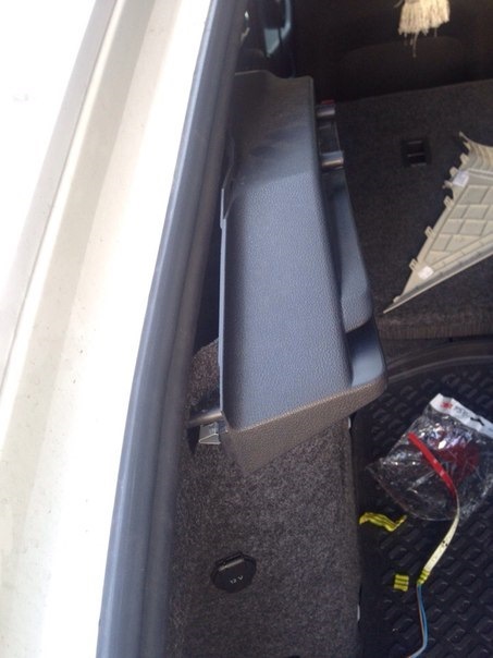

затем нам необходимо снять задние боковые пластины
вот эти:
"сдираем" их(держатся на тех же клопах)

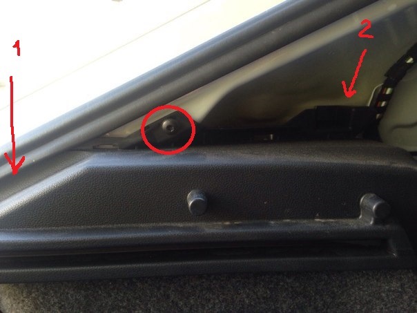

затем откручиваем торксом (отмечено кр. кругом) и сдираем пластик который держит заднюю полку 2мя клопами, клоп отмеченый №1 держится он крепко, поэтому понадобится отвертка:
Но что бы снять полностью панель и клоп под номером 2, нам необходимо будет снимать боковую пластиковую панель слева от задних сидений так как она крепится поверх панели которая держит заднюю полку…
опускаем сидение, и "сдираем" так же как и все остальное (держится она так же на клопах)
сняли боковую панель, сняли верхнюю панель которая держит полку.

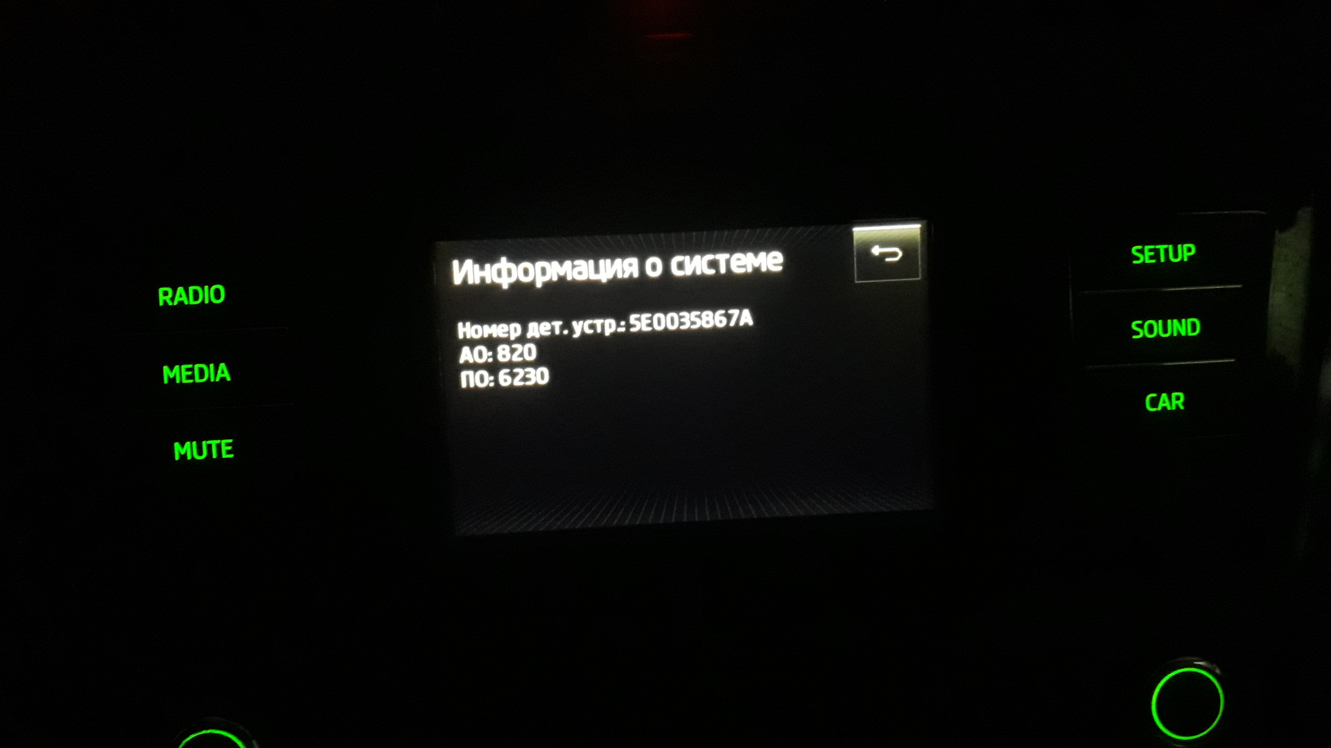

Братка, подскажи на этот майфун станет 5E0 035 867А, а то камеру купил ставлю а она не выводит на экран?
привет, слушай, сейчас столько всего нового навыходило, что не знаю уже подойдет на твою магнитолу камера или нет…
на момент поста не подходило на:
5E0035812
5E0035819
5E0035820
5E0035812A
5E0035819A
5E0035820A
у тебя Блютуз есть?

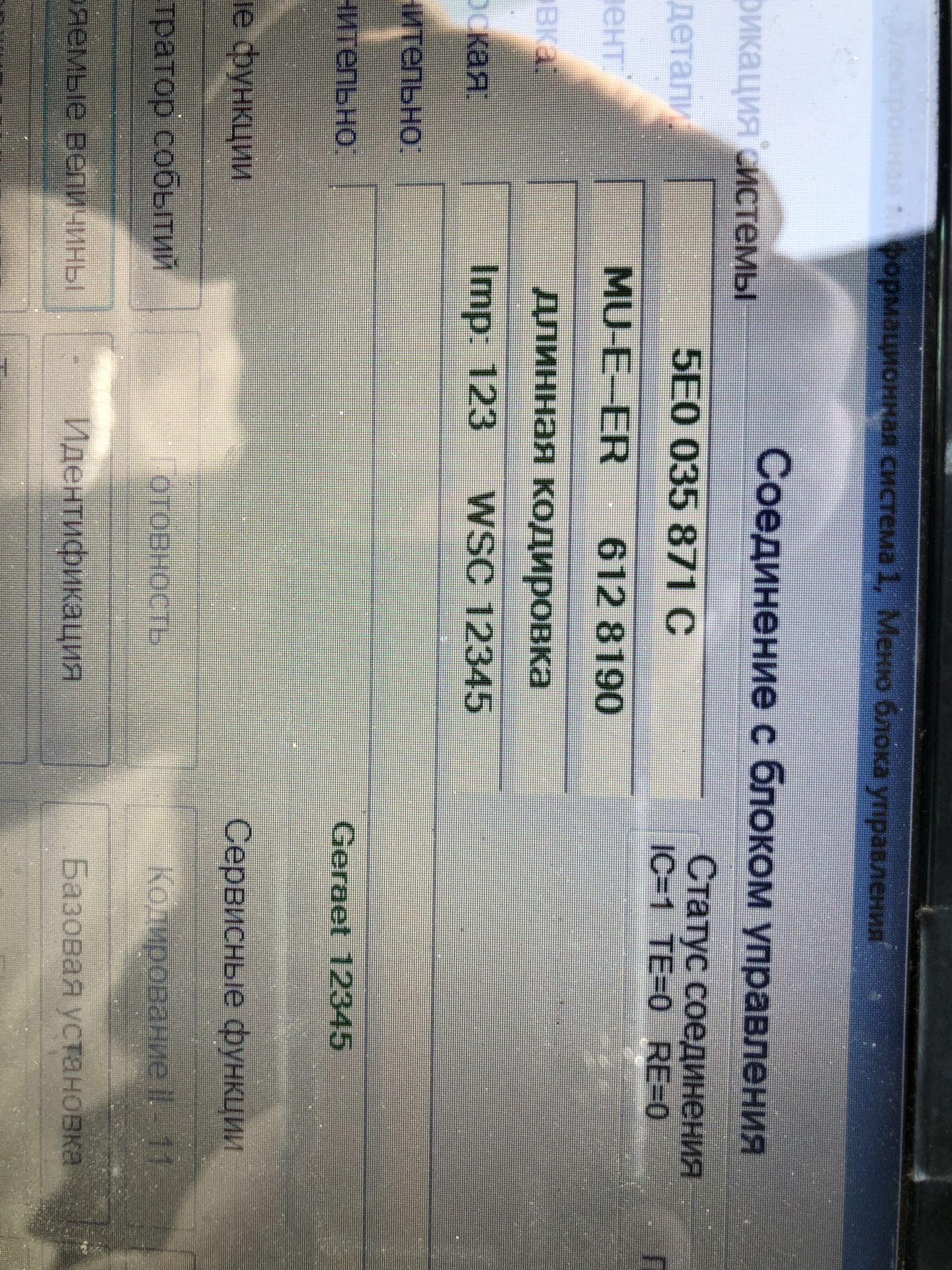

Здравствуйте, а на этот Амундсен с номером 5E0035864A встанет?
К сожалению по номеру не в силах посмтореть:(
У меня точно есть навигация, блютуз и голосовое управление, но я не знаю, есть ли у меня медиа-вход. Как посмотреть можно?

Привет, не подскажешь номерки боковин, на которые крепится задняя полка.
Не понял.каких боковин?
На которые установлена задняя полка. На фото №6 из этой статьи — левая.
Извини друг, такого не знаю.:/

Всем привет!
Подскажите у меня у валеры блюпупа нет
Номер детали устройства 5e0035812A
AO: 040
ПО: 0421
Камеру можно поставить или нет, а то совсем запутался…
нет, нельзя будет.
на данный момент не решена проблема подключения без БТ:(
твоего майфуна в списке нету, но сейчас обновлю.
может кто другое что скажет.
Понятно… Надеюсь решение появится :)
А так у меня в меню пункт блюпупа есть, но его жмешь, пишет недоступно. Поэтому думал может программно просто отключено.
не, у тебя наверно даже синего входа на магнитоле нету!
Нереальное спасибо! добавил!
