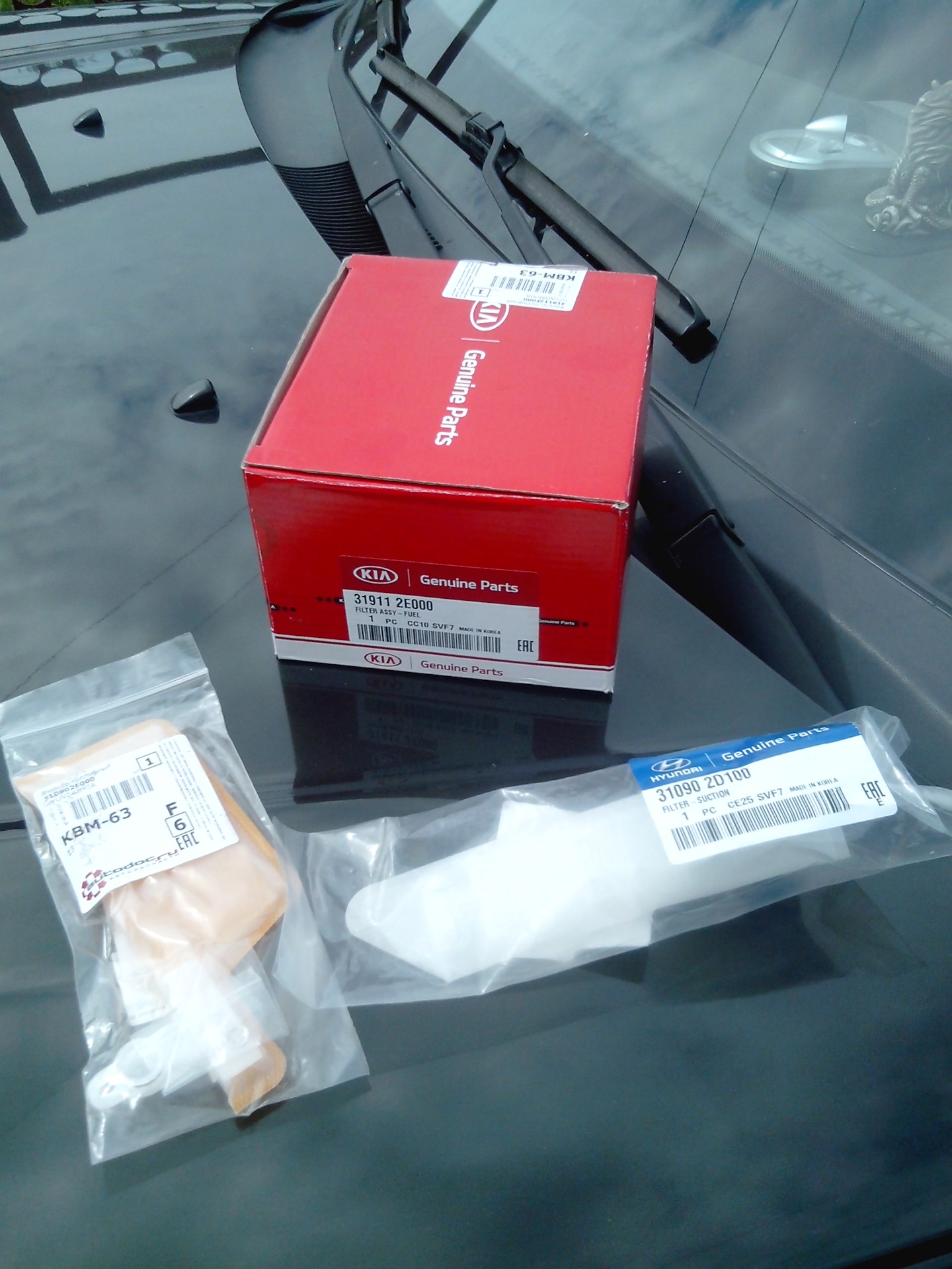

На сайте автодока заказал три запчасти
1. фильтр топливный 31911-2Е000
2. фильтр грубой очистки сеточка 31090-2D100
3. фильтр грубой очистки сеточка 31090-2Е000

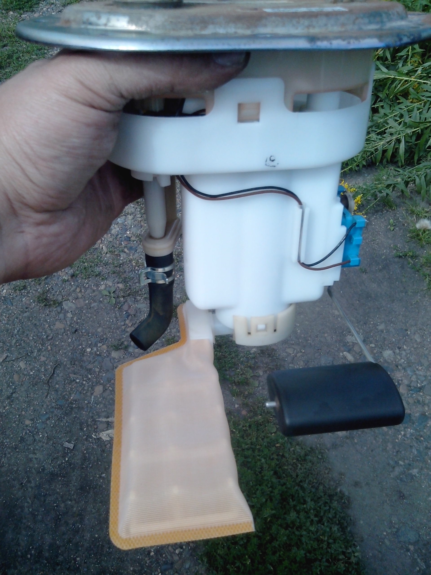

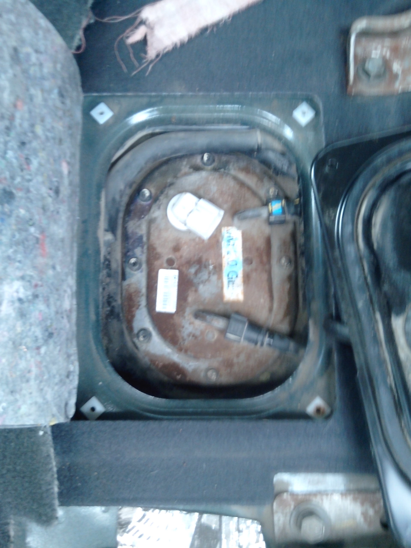

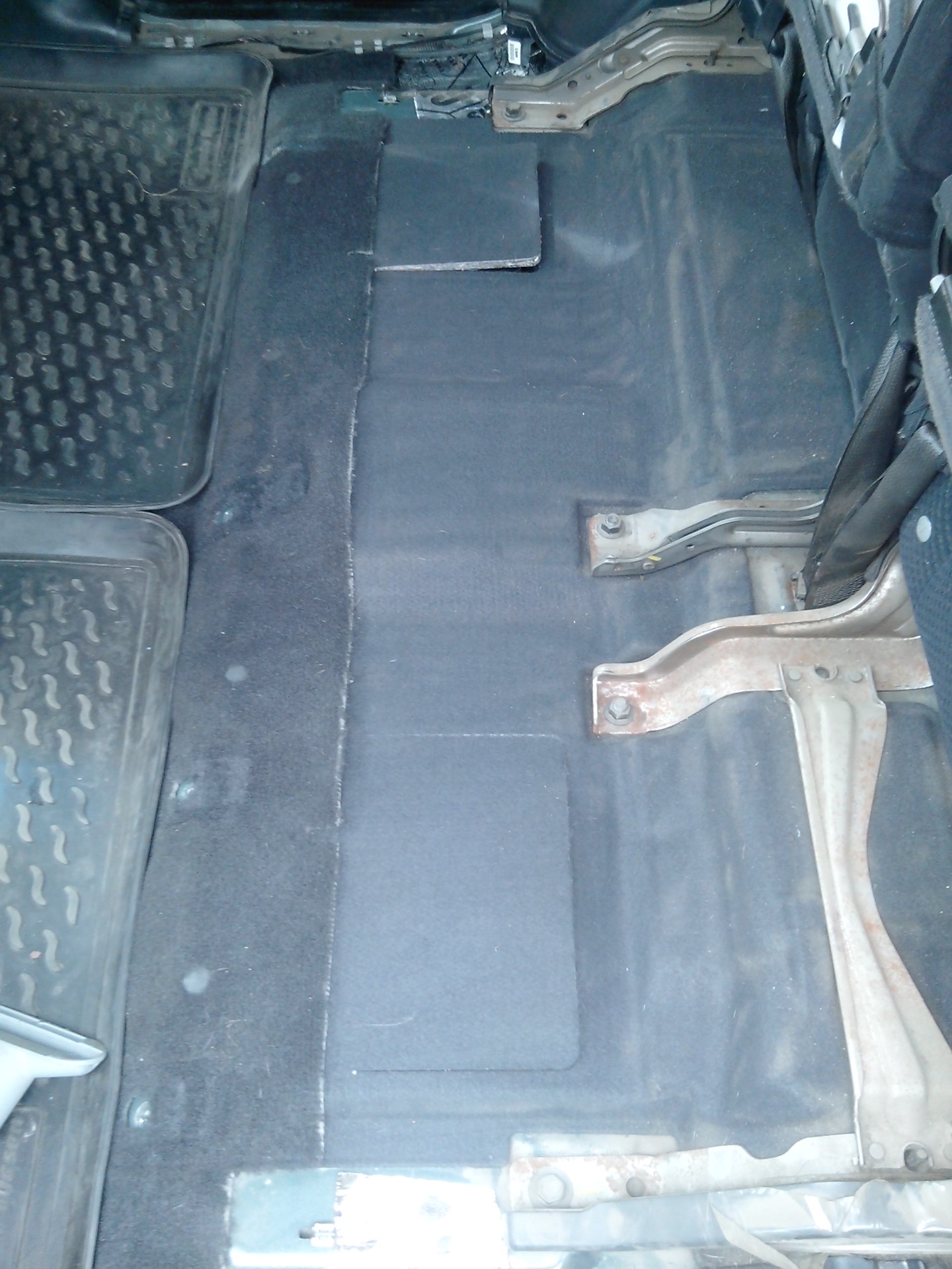

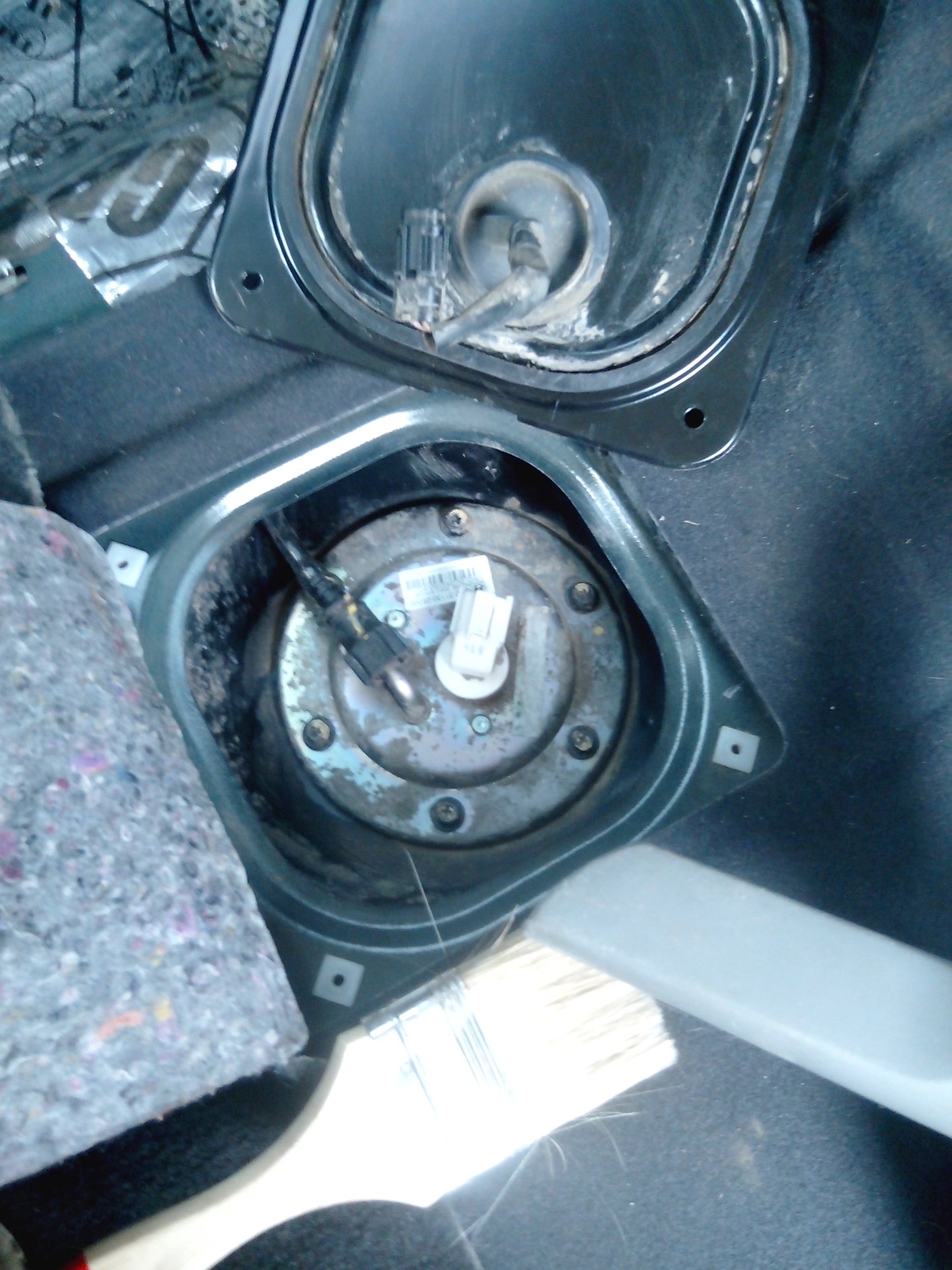

В баке есть два люка для замены фильтров
Предварительно оба лючка пропылесосил и произвел влажную уборку, чтобы грязь не попала в бак.

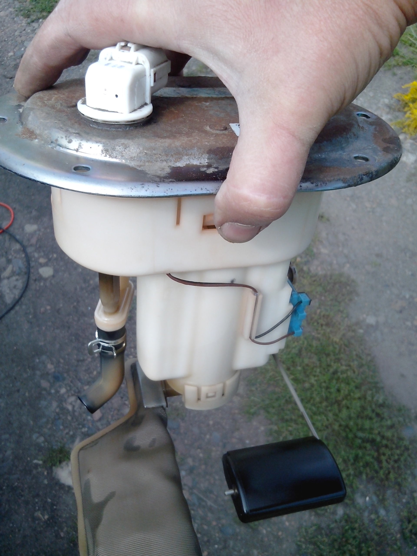

Состояние старого фильтра хорошее, особо не загрязнен.
Новый фильтр меняется очень легко.

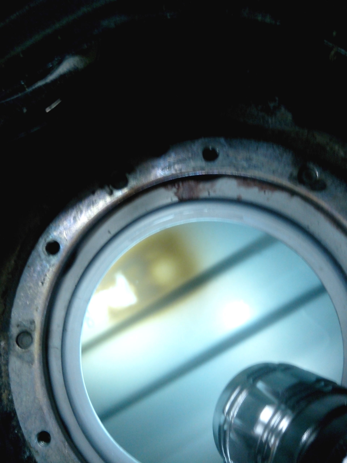

В баке грязи нет, только налет от соприкосновения сетки с баком.

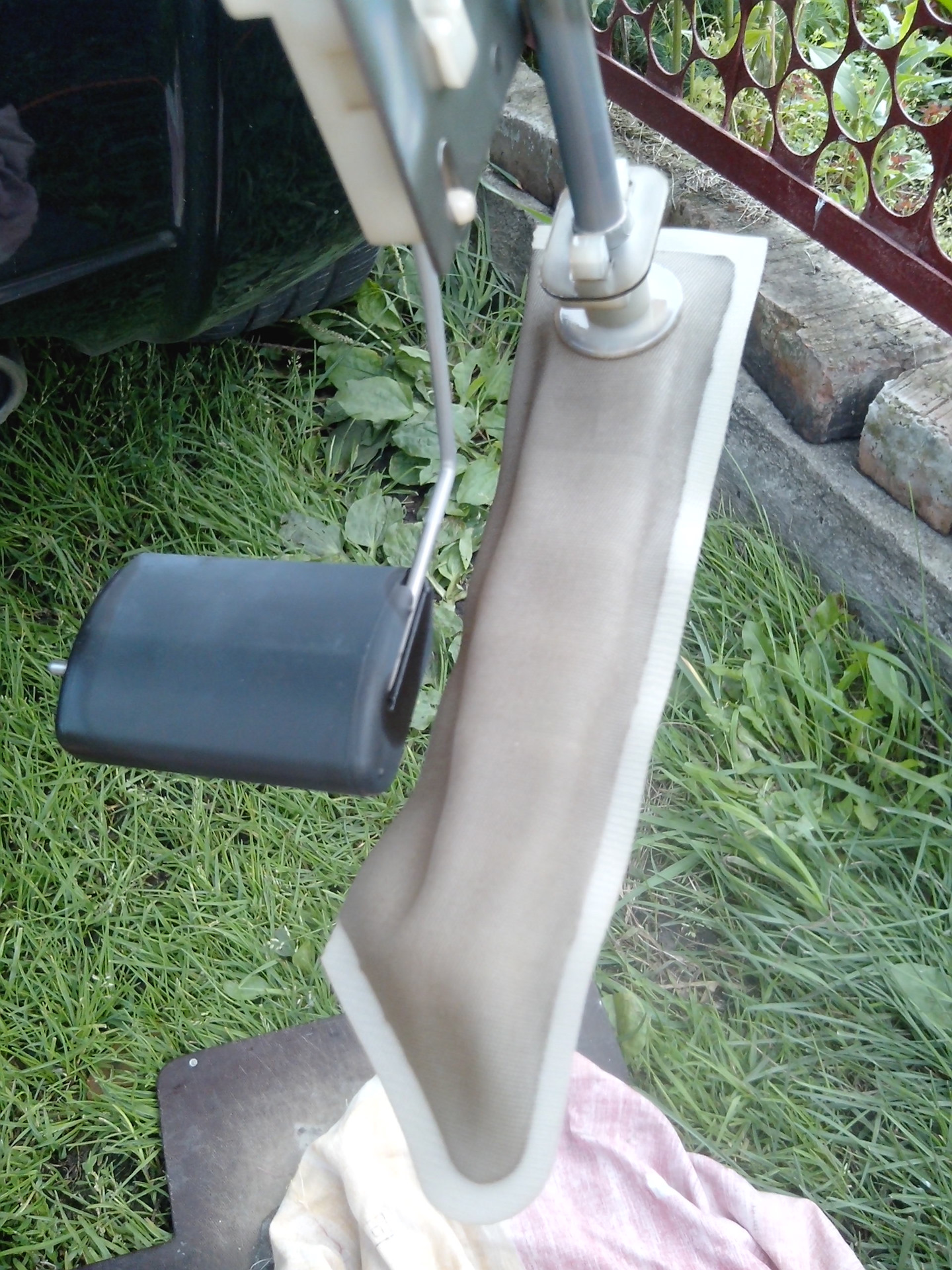

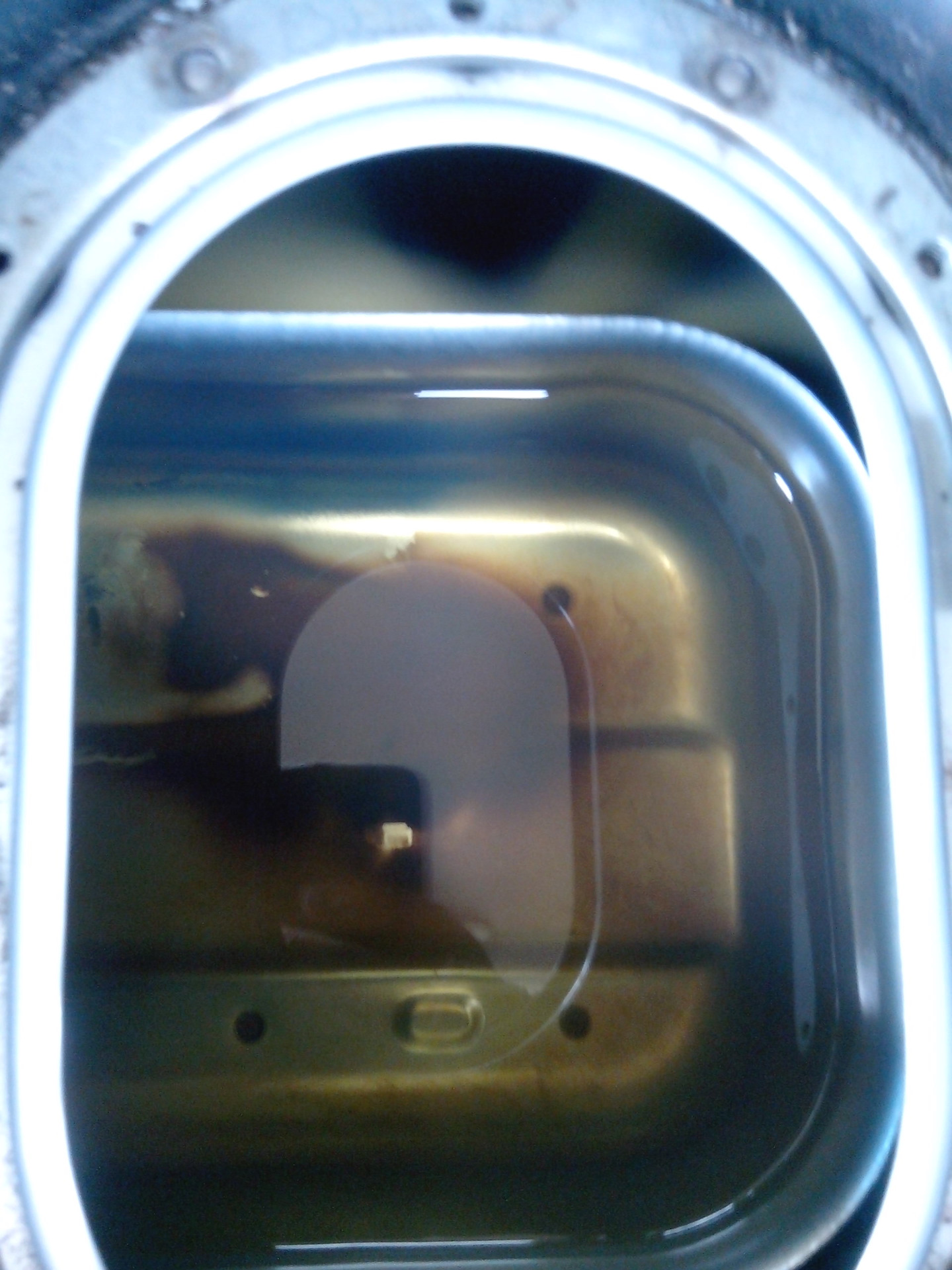

Достаем второй фильтр с сеткой. Состояние сетки хорошее особо не загрязнена.
Эта часть бака тоже чисто и присутствие налета.

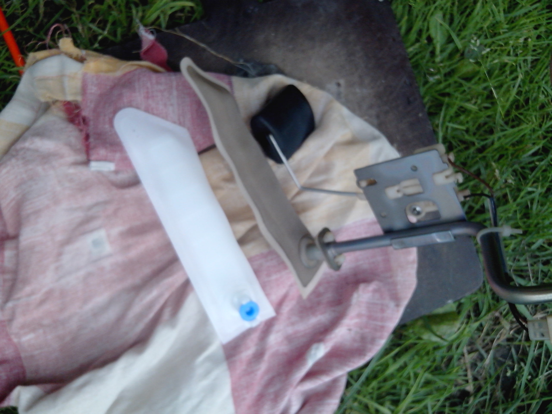

Сетка меняется просто, а сам фильтр немного повазился. Некоторые детальки и резиночки переставлял со старого. Здесь надо быть внимательным не пропустить резиночки. В сборе это выглядет так.
После замены фильтров заметил снижение расхода топлива на 0.3-0.5литра.
