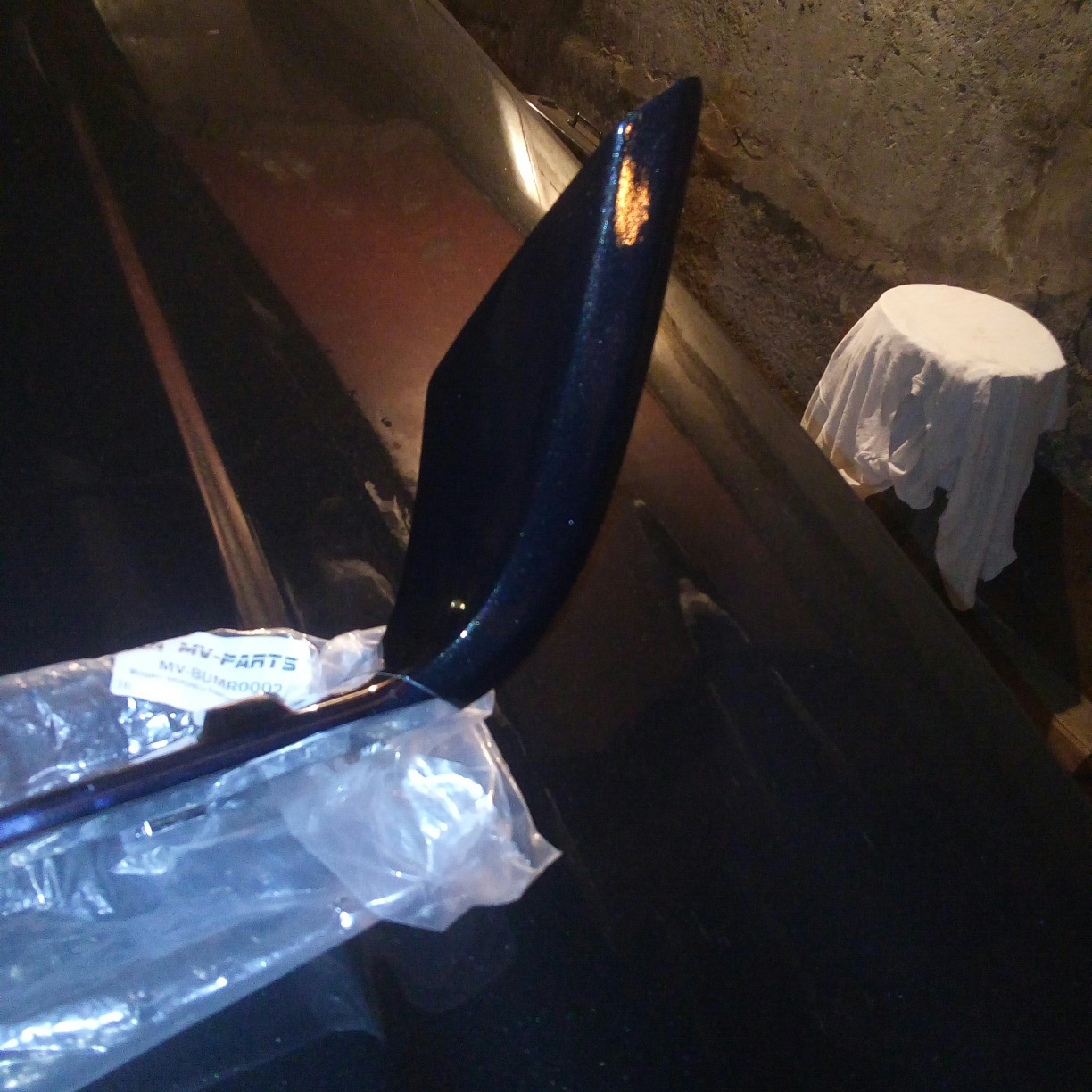

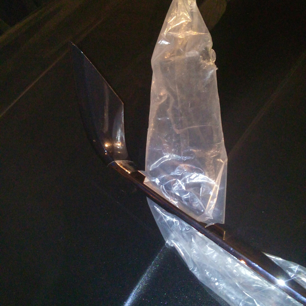

Берем молдинг 5159127AA, он же: MVBUMR0002, AM07022GA, CH1044101, 05159127AA, JP820000M0000, Blic 5513003205920P
Краска, закаченная в баллон с подбором в колор с Джипом, уже была, как и грунт.

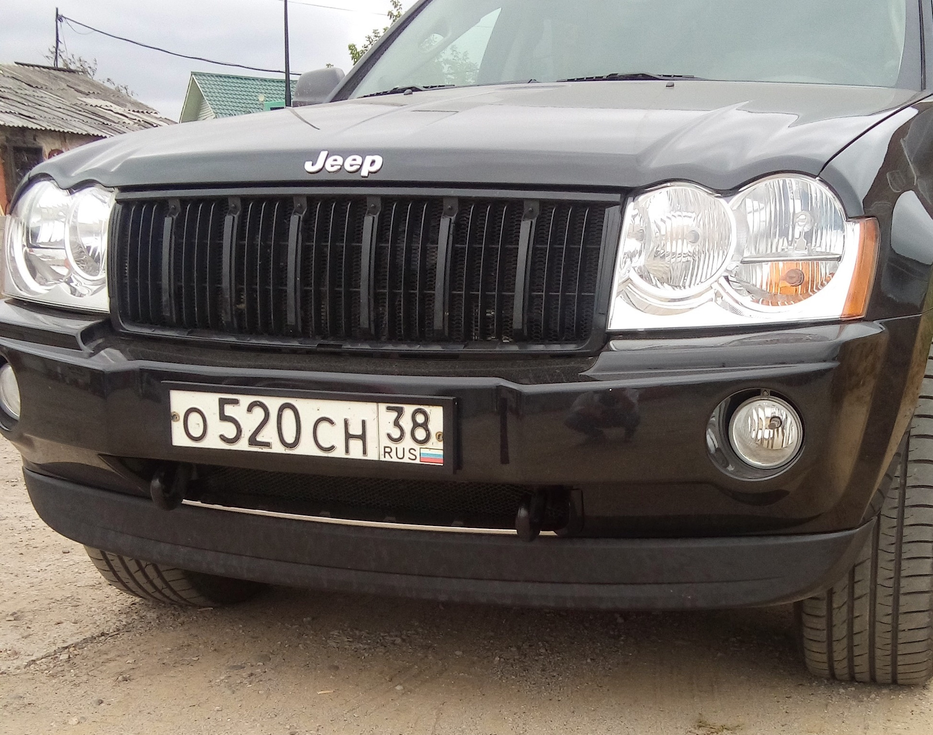

А мне нравится.
Улыбка ему не к к лицу)
А что, с морды просто сняли хром решетку?
чего то не хватает сразу на вид.

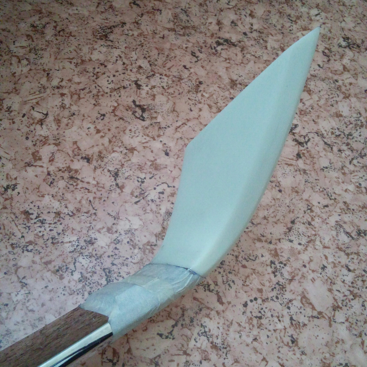

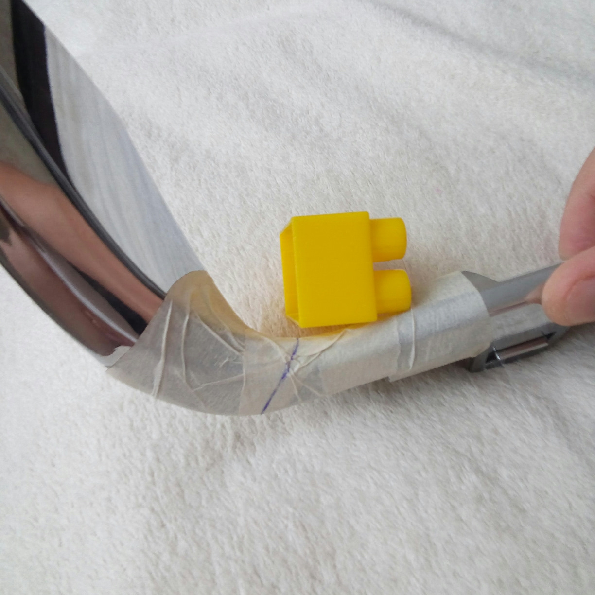

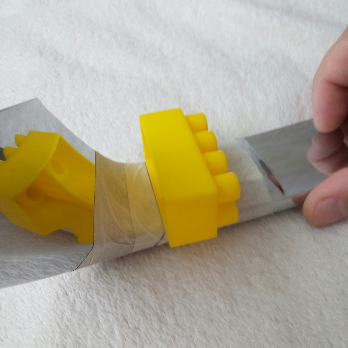

Решетку опять снял, очистил от черной краски т.к местами отлетела от хрома. Нашел поставщика хлорного железа по 100 руб/кг. Куплю килограмма 3, думаю хватит что бы сбить хром. В принципе для решетки, краску в баллон и закачивал.
мне почему то хлорное железо не помогло, 3.5 часа и результата ноль.
У тебя читал об этом. Сколько брал в кг?
я взял 6 баночек по 300грамм.
Воду довел до кипячения и окунул туда решетку.
Что-то у многих она не поддалась травлению.
Видать больно толстый слой.
Предварительно хромированную часть натирал абразивом? Желательно до меди. Хлорное железо ведь разрушает медную подложку. А хром у нас качественно нанесён. Он мог просто не пропустить раствор к меди.
Предварительно не натирал, но местами хрома не было и все равно облупилась лишь малая часть. Поэтому грубой шкуркой затер ее всю и покрыл грунтом по металлу. По сей день пока сколов нет, удары камней держит, до хрома не отколупается. Прошло уже около полугода. Разумеется сверху был нанесен глянец поверх грунта

Вроде нормально получилось. Не?))
Получилось нормально, но лично я бы всю в черный покр
Спасибо. Перед покраской, фотошопил авто форумчан. Нормально получилось. В реале то же вроде ни чО))
Не SRT конечно.
Если хотел бы всю в черный, то проще молдинг не покупать. Отверстия в бампере залепить и дунуть краской.

На емексе за 2100 руб. В первый раз пришел сломанный, второй (у поставщика был последний) целый.
Сей час посмотрел на сайте, что то они в дефиците. Оригинал за 10-12 тыс, есть. Краун за 5 тыс. ТУГ за 7 тыс.
