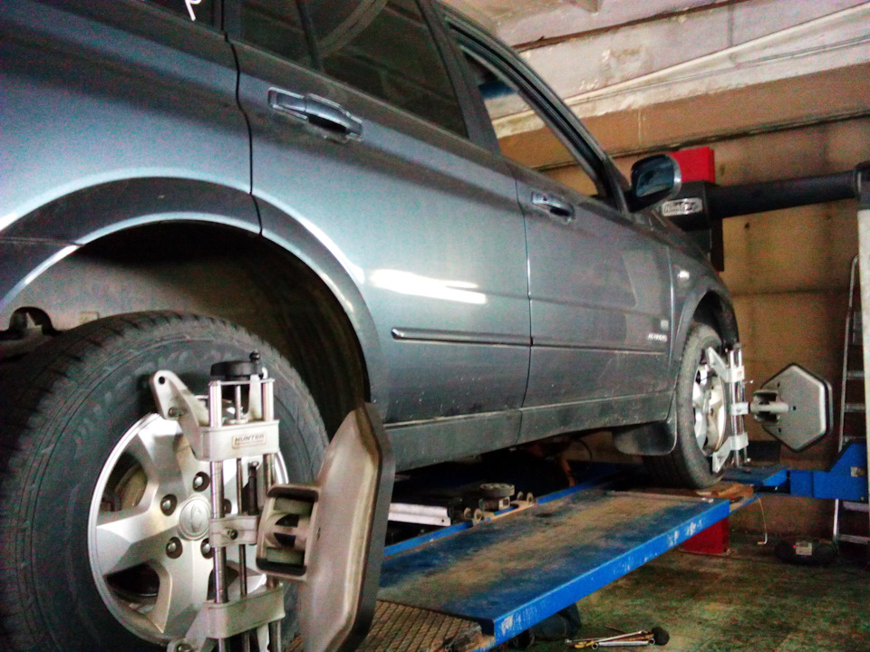

А дальше было интересно. Лифт подвески я сделала ещё до поездки в "Боми", а потому попросила у ребят сделать сход-развал. Операция после лифта не бессмысленная.
Для меня была интересна и сама процедура — честно говоря, на своих машинах я делала сход-развал один-единственный раз, это было на УАЗе (где делается только сход) и там его выставили по линейке. А тут Кайрона загнали на специальную платформу, повесили на колеса специальные "мишени", отражающее инфракрасное излучение, а дальше была какая-то магия электронного стенда.
Показания были не очень.
Сервисмен полез под машину проверять следующую проблему Кайронов — а открутятся ли у меня развальные болты? Они тоже любят закисать до такой степени, что их спасает только замена рычагов в сборе…
Мне опять повезло — они без проблем открутились.
Мастер долго-долго всё регулировал, итог: сход и развал в зеленой зоне, а вот кастор — левое колесо в зеленой зоне, правое — в красной. Спросила, а это норма? Уставший мастер ответил, что да, это ни на что не влияет. А я взяла и поверила. И поехала домой.
Так я узнала, что это такое, когда машина сама по себе поворачивает направо.
Я пыталась внушить себе, что я просто перфекционист и мне кажется. Потом пыталась внушить, что все дороги сделаны с уклоном к обочине. Но Кайрон при отпускании руля постоянно тянулся вправо, хоть ты тресни. Уже дома я прочитала, что продольный динамический наклон — это кастор, и что на Кайроне он регулируется, а не закладывается заводом, и что он обязательно должен быть в диапазоне от 4 до 5 градусов, а расхождение левого и правого колес не должно превышать 30 угловых минут. У меня же левое колесо было в зеленой зоне, а правое — в красной со значением около 3,5. Расхождение явно больше, чем того требует мануал.
На следующий день позвонила в "Боми" и поделилась переживаниями, они сказали — ну, мол, приезжайте, будем смотреть.
Через неделю приехала, сняли показания предыдущей регулировки.
Тот же мастер опять полез под днище крутить болты.
…Часа через полтора я окончательно убедилась, что мастер — и не мастер вовсе, а какой-то стажер. Он показал мне монитор, где уехали в красную зону уже два параметра, и сказал, мол, попробуйте так. Надеюсь, тянуть перестанет. Я пояснила ему, что такое кастор. Я ему рассказала про мануальные требования. Я ему наглядно показала руками, как у меня будут стоять колёса при такой разнице параметров развала. Он вздохнул и полез под днище снова. А я спокойно продолжила ждать. Ждать пришлось недолго — через полчаса стажер сдался и пошёл к другому мастеру со словами "Я НЕ ЗНАЮ".
"Влез своими кривыми руками в мою совершенную машину, а теперь не знает", — только и подумала я, но вслух ничего не сказала. Я же вежливый котик. Да и он гайки крутит, а я так, про сход-развал в интернете почитала :D
Пришёл другой мастер, мне хорошо знакомый. Поругался на стажера. И сделал мне сход-развал минут за 25.
И я уехала домой.
И, блин, покатавшись по Подмосковью, сделала вывод, что машину всё равно тянет вправо. Я опять подумала на кривые дороги. Но по дорогам я ездила разным. Я проверила давление в шинах. Я посадила за руль друга и спросила его мнение. Тянет.
Опять позвонила в "Боми", они снова пригласили к ним приезжать. Блин. Мне уже надоело на машине в Москву кататься =)
Так что история про сход пока что не закончена и, видимо, получит продолжение через некоторое время. Я же слегка опечалена тем, что до заезда на стенд всё было нормально, а после него стало тянуть, несмотря на итоговые нормальные значения. Хочется поругаться на сервис, но, может быть, это просто я чего-то не понимаю и проблема находится сильно глубже?

Про развальные болты- некий не знакомый тебе Алексей умеет их менять не разрезав рычаги. Более того, он и сайленты может на нижних рычагах поменять)
А развал сделай. Если тянет, что то упустили, как вариант что то погнуто. ПравдПравда тогда в зеленую зону завести проблема. Если что, на западе мск могу дать контакты сервиса. Но логичнее по гарантии в Боми
Вот меня тоже немного удивило в Боми — я у них спросила, мол, а раз сейчас будут откручивать развальные болты, можно сразу профилактику им сделать? Они ответили — нет, мол, никакой профилактики не существует.
А Лёша мне потом сказал, что, как минимум, их можно смазать, если они нормально откручиваются…
Я уж думаю теперь — поторопилась, по ходу, со сходом :( Надо было сначала у Лёшки смазать болты, а потом поспрашивать у людей, где реально хорошо и с первого раза сход-развал сделают. Тот же Вахмурка говорил, что у него тоже есть контакты крутого мастера.
Но просто реально, за Боми никогда не встречала косяков, очень грамотные ребята. А тут чего-то не то… но и мастер какой-то новый у них, я его раньше не видела.
Если что-то погнуто — но ведь тогда бы начало тянуть еще до схода, верно? Или нет? Кривой сход-развал компенсировал кривой рычаг, например? :D
Наверное, я еще раз скатаюсь в Боми, и если не поможет, то поеду ещё куда-нибудь. Немного обидно, в Боми сделать сход стоит 3 т.р., как бы за такие деньги ожидаешь, что всё сделают быстро и хорошо, и не надо будет по 3 раза кататься.
Хрен знает, сход развал тонкая материя. У моего друга на хтрейле с новья проблемы с одним колесом, постоянно слетает из допуска. Осталось только подрамник менять, но дорого и пока на сход развал каждые полгода. А у лехи смажь, пилить дороже будет)
Про Боми я ничего плохого пока не скажу, но по работе знаю, косяки у всех стоа, с кем договор. Вопрос как часто и какая реакция руководства. Это главное.
Ну пока они действительно молодцы и спасибо им — приглашают приезжать к ним опять и бесплатно переделывают.
Надеюсь с третьего раза все будет хорошо. Только Ты итог проверь прямо на рязанке, чтобы не ехать снова)

переставь передние колеса местами. Если не поможет, то в сервис регулировать.
У меня такое легкое субъективное ощущение, что как будто руль криво стоит. То есть его отпустил, он слегка довернулся вправо — и машина поехала вправо. А чтобы удержать машину на прямой, приходится прилагать небольшое усилие, удерживая руль немного левее.
Может быть проблема в нулевом положении руля или что-нибудь в этом роде?
если руль криво, то конечно будут проблемы. А еще и гидроусилитель будет постоянно работать. Вместо того чтоб отдыхать когда машина прямо едет.
Ага! А центрирование руля тоже делают во время сход-развала, верно? Там на стенде есть какой-то параметр, когда руль выставляют в нулевое положение, вправо его крутят, потом влево, потом по центру ставят и т.д., а стенд это всё сам отлавливает.
В этой процедуре можно накосячить?
Дай дураку х. стеклянный… Ну дальше Вы в курсе.
Но я б для начала все таки колеса переставил. Процедура простая, но часто эффективная.

Ну к началу не факт что сам по себе сход-развальный стенд ровный, второе если вы долго ездили немного с кривыми параметроми резина износилась таким образом что когда все ровна её тянет в сторону так как протектор изношен неравномерно.
Хм, интересная мысль! А износ будет виден глазу? Или даже при малейшем износе, пусть и он не заметен, уже может начать тянуть?
Износ будет видно, ещё как) у меня после лифта до сход-развала подкушало внешнюю сторону на правом переднем колесе, всего то за каких то 300-400 км, не сильно, но глазу заметно) а в Боми я тоже два раза ездил на развал, тоже уводило вправо, и руль неровно был, хотя по показаниям все в допуске было, в итоге сидел в машине и держал руль ровно сам, когда регулировки делали)) симптом пропал, руль выровнялся… Но если б знал, делал бы в другом месте, специализированном, мне кажется в Боми мало кто разбирается именно по сход-развалу…
Может, у них там с настройкой стенда косяк? Именно по части центрирования руля?
Все может быть) но само отношение персонала мне не понравилось, когда приехал второй раз исправлять, начали лепетать про колейность асфальта, что не пробовал ли я ехать с другой стороны, ну и дальше все в таком же духе, причём троллил то как раз кто то из новеньких, видимо тот самый стажёр)) когда я ему максимально вежливо ответил, что и по колее с обоих сторон ехал, и по свежевыложенному асфальту катался, и давление в колесах проверял через каждые 10 км и людей других в машину сажал, но результат не менялся, он перестал ухмыляться и принялся заново все настраивать под присмотром более опытного коллеги)
Ну мне он вообще предложил поехать с кастором 3 градуса на левом колесе и развалом -32 на левом…
Старший товарищ на него поругался, что он мне один из болтов вывернул так, как болты вообще выворачиваться не должны.
Но в итоге, значит, они всё исправили и стало хорошо, да?
Да, на второй раз предложили мне самому сесть и держать руль в положении ровным для меня, пока они там что то подтягивали, руль перестал "резать глаз" своим наклоном, машина поехала прямо, когда руль отпускаешь, пропало желание все время подруливать влево))) чуть позже поменял колёса передние с задними местами, было ощущение что резину продолжало жрать, нет, ошибался, сейчас все ок)

У меня машина идёт прямо, но руль чуть вправо смотрит.
Он и у меня всегда чуть вправо стоял. Но при этом да, тоже ровно ехал :) До определенного момента)))
Vuvazik
Не, руль хоть переверни, на то что машина уходит в сторону не влияет.
Влияет в первую очередь схождение во вторую развал и кастор.
Но оно у тебя, если верить стенду в идеале. А значит может быть другой фактор, например закисший тормоз. Диск тормозной с правой стороны не греется?
Греется или нет — проверю, не думала об этом. Износ колодок равномерный, пока только это могу сказать.
