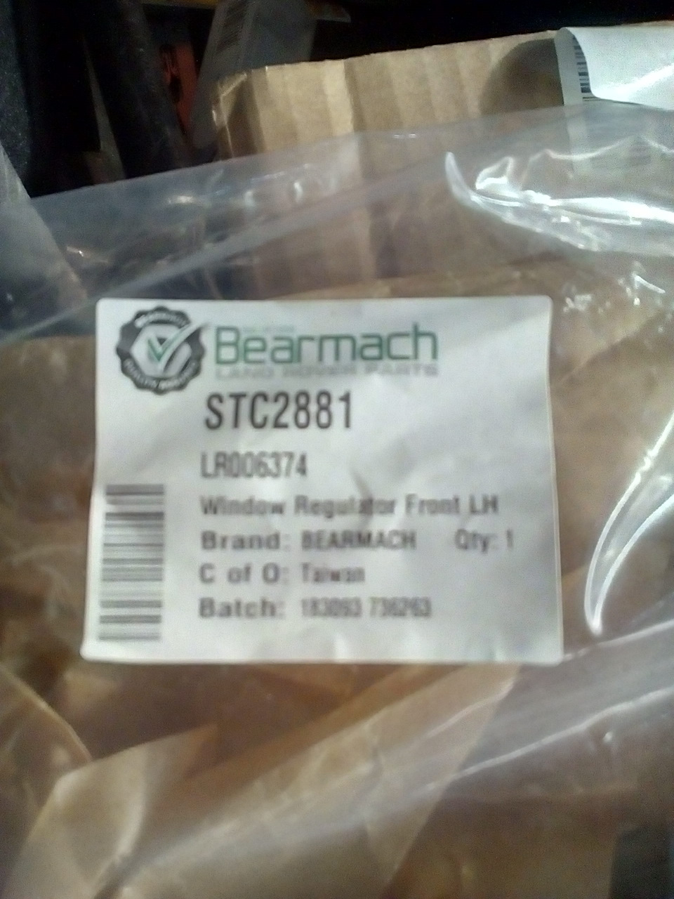

Я давно подозревал, что что-то идет не так-заедало стекло и перекашивало. Даже замену купил и все ждал ну когда же развалится.
Что стало причиной неясно. Грохот, скрежет, лязг, думал дверь порвет в клочья. Все тяги погнуло, ролики развалились и были вырваны. Из выживших в этой адской мясорубке только мотор.

как появились симптомы не правильной подьемника, сразу почему бы не сделать?
Разбирал-смотрел. Непонятно в чем дело было.
А сегодня понял. Сзади в рамку был вкручен винт большей длины. Вылез внутрь и поджимал сзади стекло.
Моя вина. Я их перепутал. Один короткий поставил вперёд, а надо было назад.
Лендровер не виноват, как всегда :))
