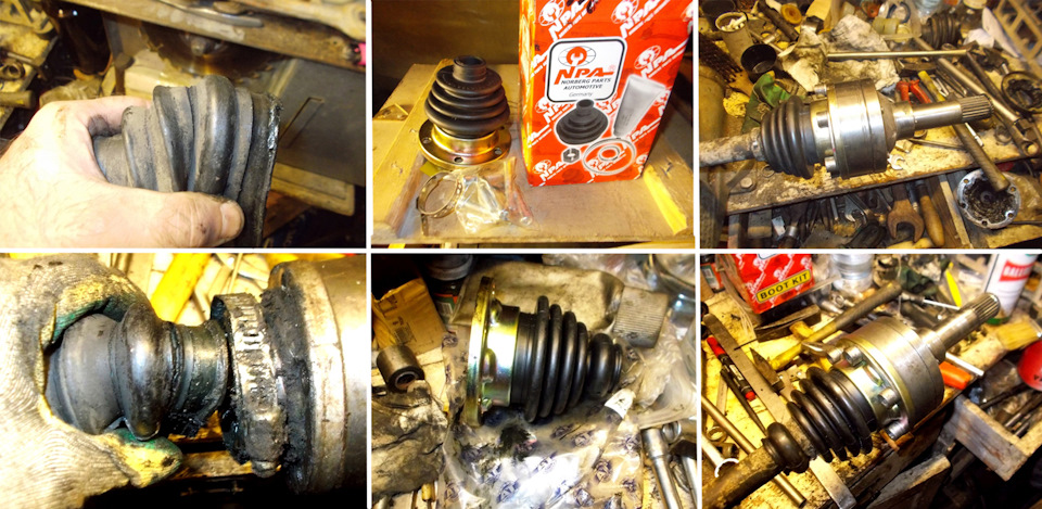

На пыльниках внутренних ШРУСов образовались угрожающие трещины.
