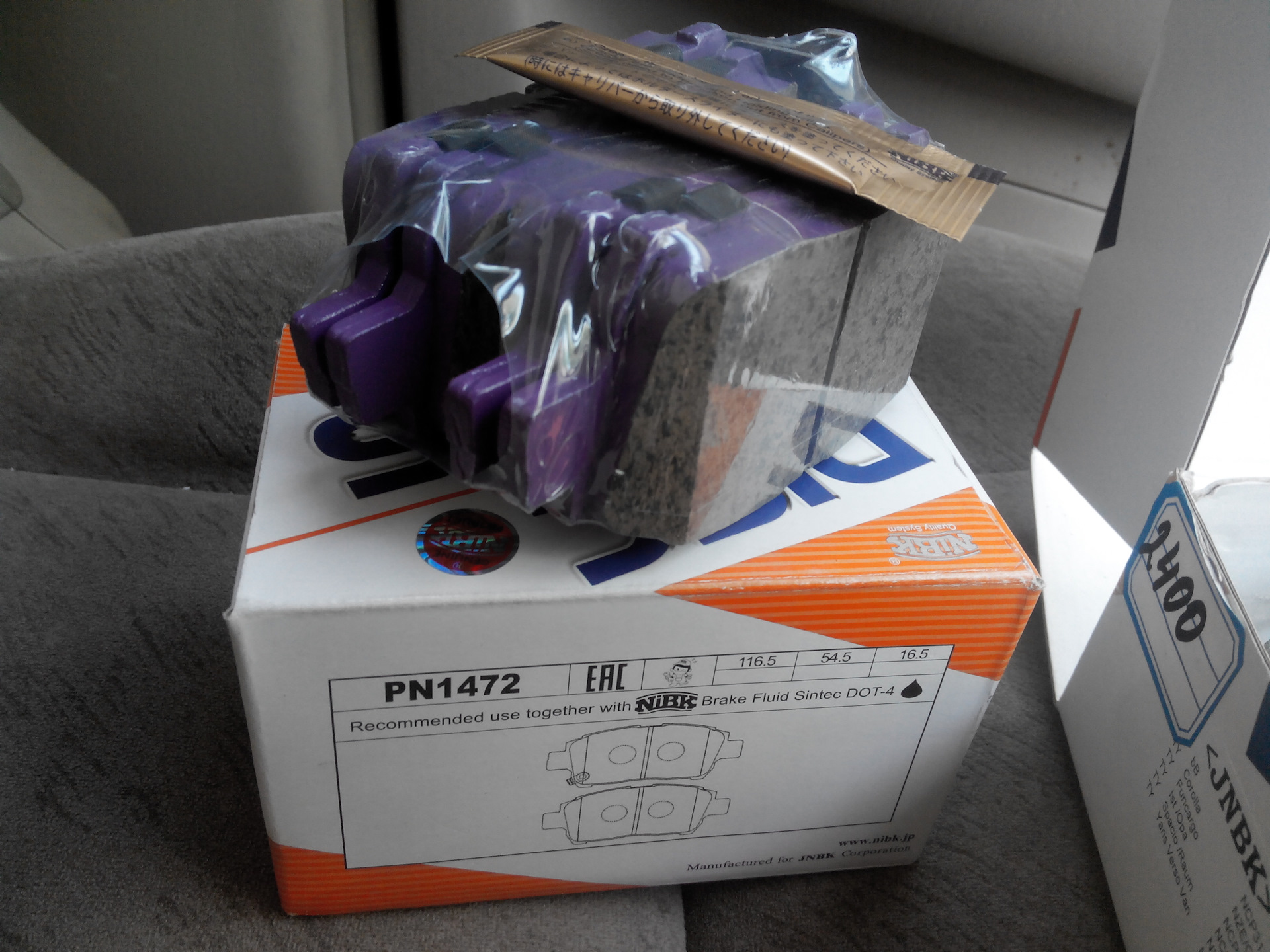

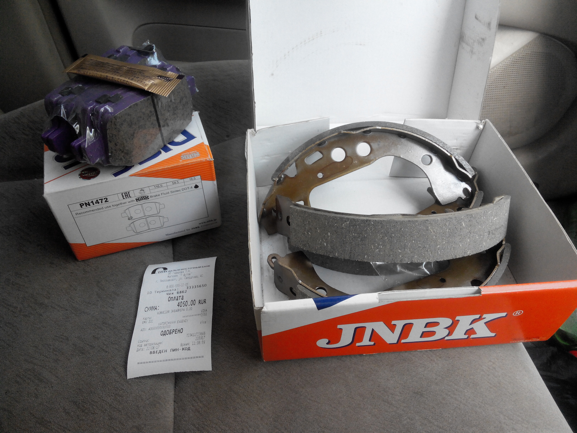

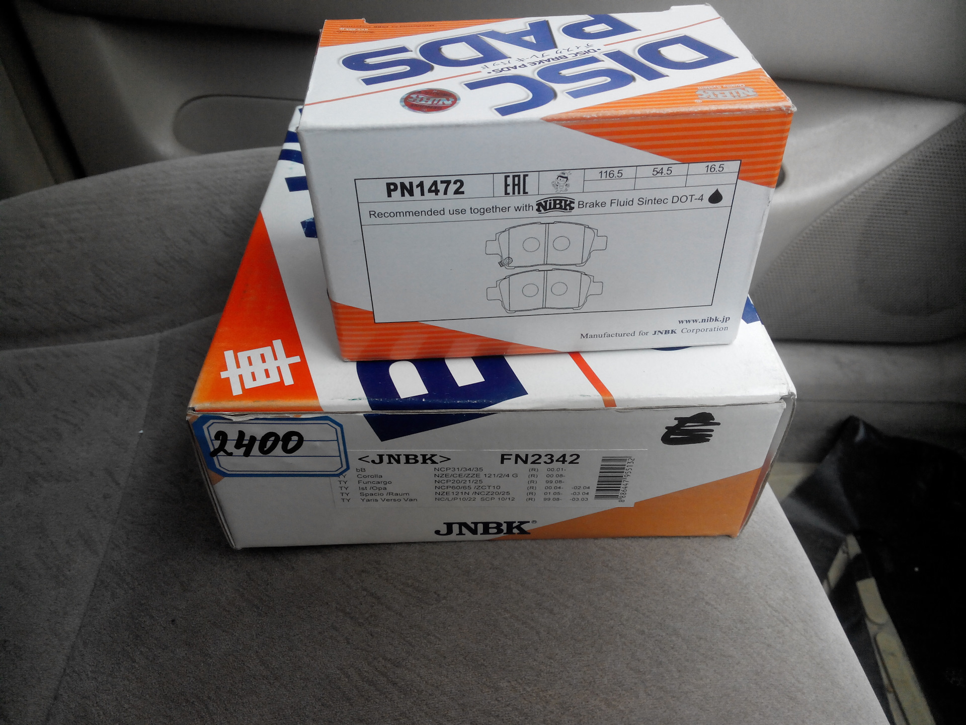

Появились посторонние звуки при торможении сзади-пора менять колодки.Заодно решил и передние сменить, тоже уже подносились.
Заехал в магазин, выбор оказался скуден, Нишимбы в наличии нет(обычно брал такие),

Докатал недавно передние колодки NIBK, езжу активно, стер их за год, состав мягкий, диск сильно не жрут, тормозят классно, доволен ими
Поменял сегодня вкруг -будем посмотреть…
Передние кончиные я ними диски новые убил, скрипели как падлы, были оригинал 100%.жрут диски зато черноты на диске нет!в жизни больше некуплю.
Nibk, jnbk — одно и то же. Контора одна, разные места изготовления (дочерки). Раньше просто nbk звались вроде
NBK — это Nisshinbo Brake Kabushiki
а Nibk(Jnbk)-это сингапурская шляпа по цене японии
Прочитал) но стоят они в два раза дороже!

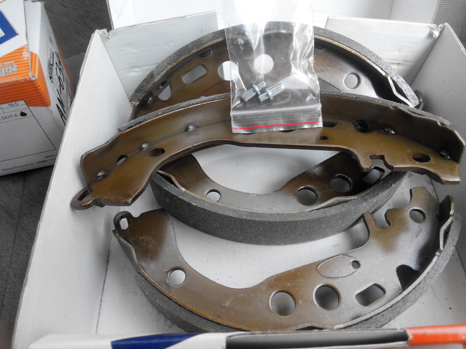

Так у тебя задние не nibk, а jnbk. Это на сколько я понимаю разные производители!

Весной поставил нибк на перед, нареканий нет. Смазка наносится на нерабочую поверхность колодки, а потом на эту намазанную поверхность надевается комплектная противоскрипная пластина.
смазкой направляющие мажут
Колодки хорошие.
Если не подделка.
а вот нижняя коробка (задние) это она и есть.
На вкус и цвет — все фломастеры разные. В круг стоят NIBK — меня устраивают!
www.drive2.ru/b/459293495786527426/
тоже Р-1472 но только зеленые почему то и без смазки
… странно
У тебя подделка — настоящие NIBK должны быть фиолетовые
у меня таки е задние стоят. нормально ходят проблем нету
Сейчас стоит нишимбо в круг, а до этого нибк, хорошие колодки если не подделка ! А смазка нужна скорее всего для нанесения между колодкой и противоскрипными пластинами
