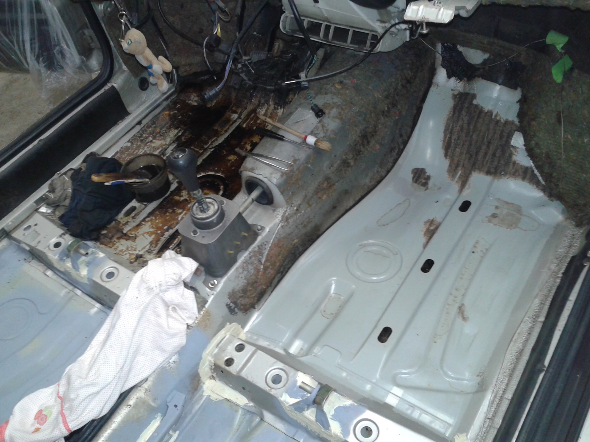

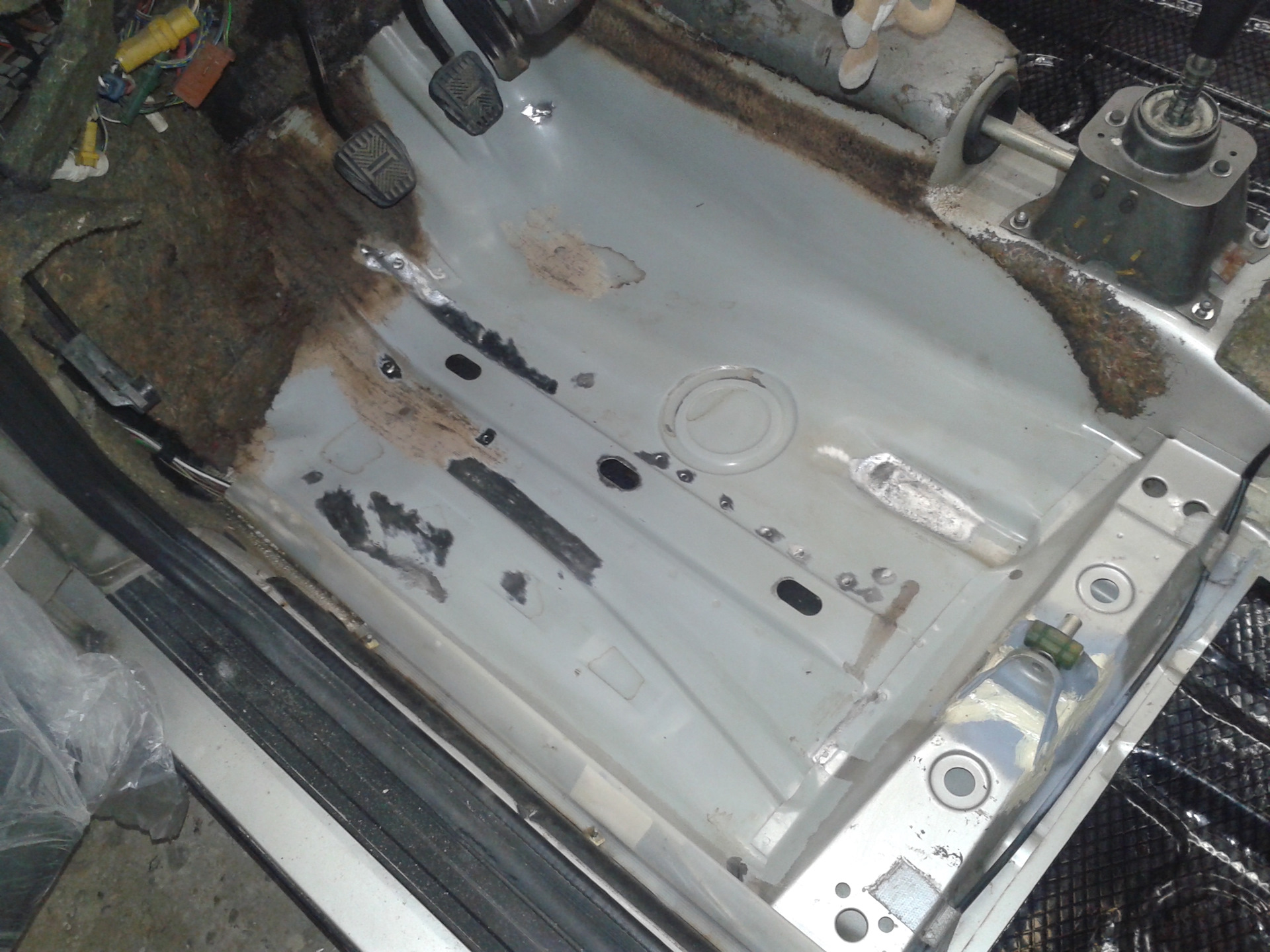

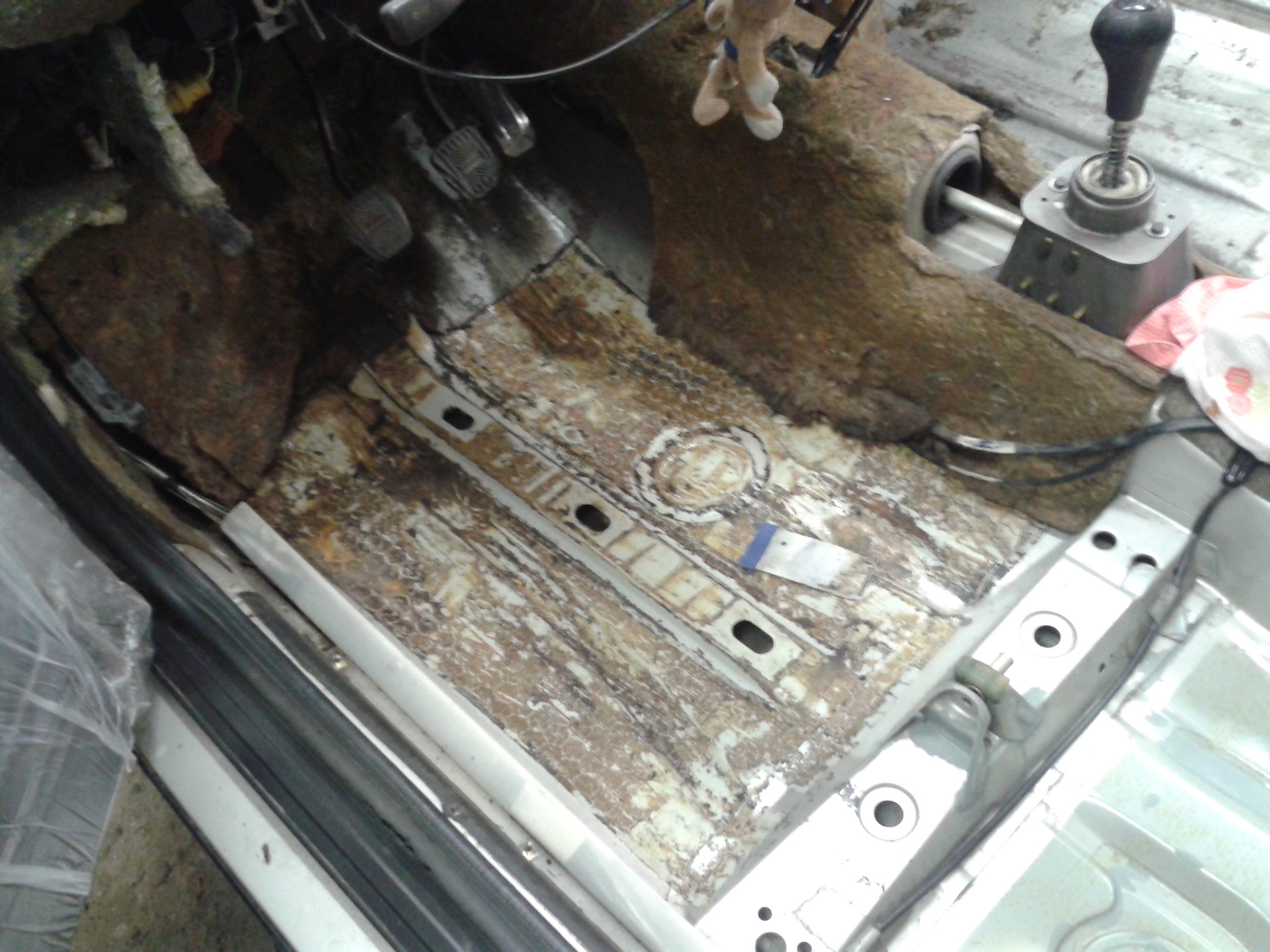

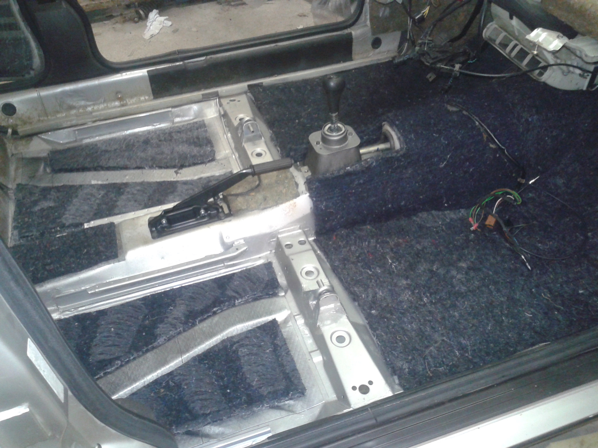

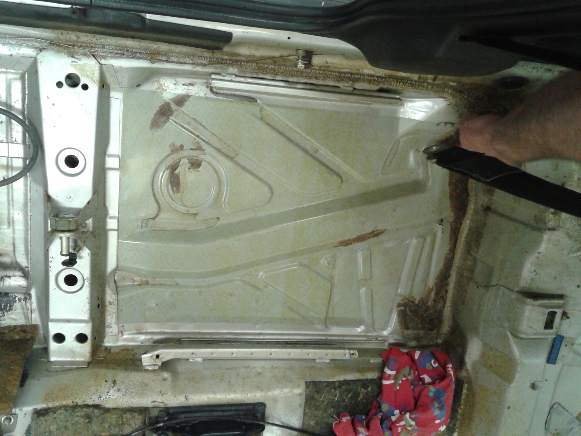

Надо признаться, удаление виброизоляции — дело не сильно приятное, а скорее даже муторное и тягомотное, но решение было принято, и деваться было некуда. Далее оставлять коррозию наедине с беззащитным полом было нельзя.

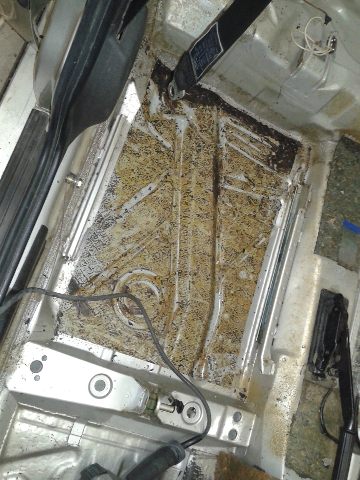

Справедливости ради должен отметить, что львиная доля труда по очистке пола принадлежит Дяде Максиму, который самоотверженно в течение нескольких дней орудовал шпателем и феном. Потом же, не жалея своего обоняния и подвергаясь опасности быть украденным инопланетянами, вымывал остатки битума бензином и прочими сильнопахнущими жидкостями).
В результате проведенных мероприятий мы были сторицей вознаграждены нашей реставраторской судьбой — перед нами предстал практически девственный пол с редкими вмятинками и чиркашами от грибов, за которыми изредка выезжал на этой машине Михалыч. Ничтожные пятнышки коррозии, представлявшиеся на поверхности старой вибрухи чем-то страшным, на деле оказались поверхностной коррозией, без труда убиравшейся шлифованием. Только в одном месте, под правой ногой водителя имелось бурное цветение коррозии на месте вмятины от, видимо, особенно большого гриба, но и оно зачистилось до блеска без образования сквозняков. Никаких намеков на дыры, ржавчину и прочих обескураживающих вещей!

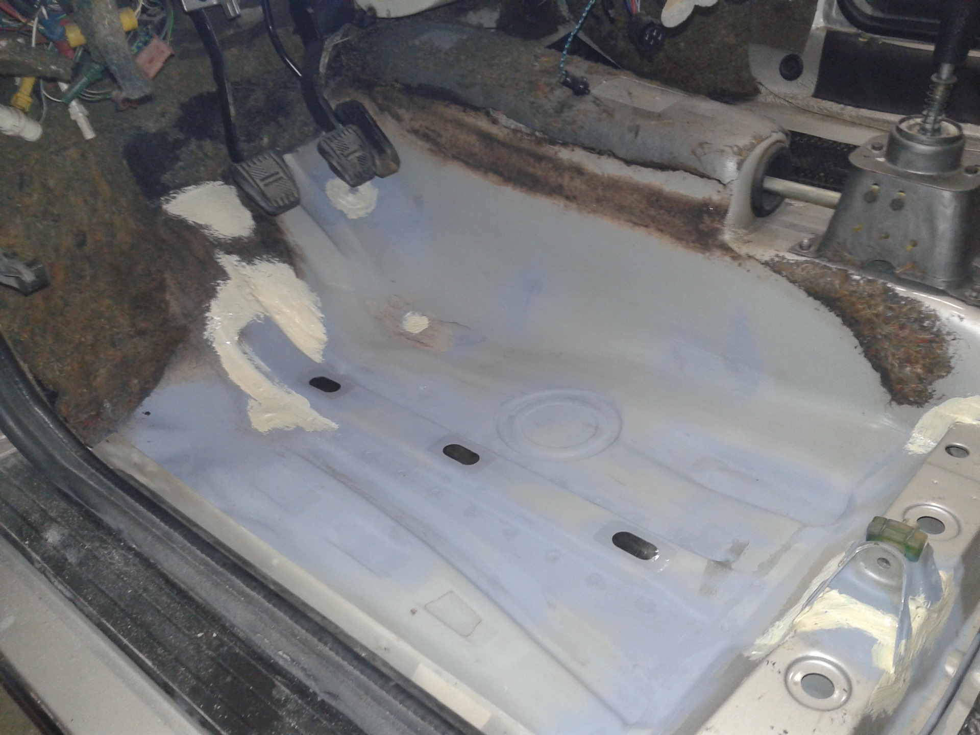

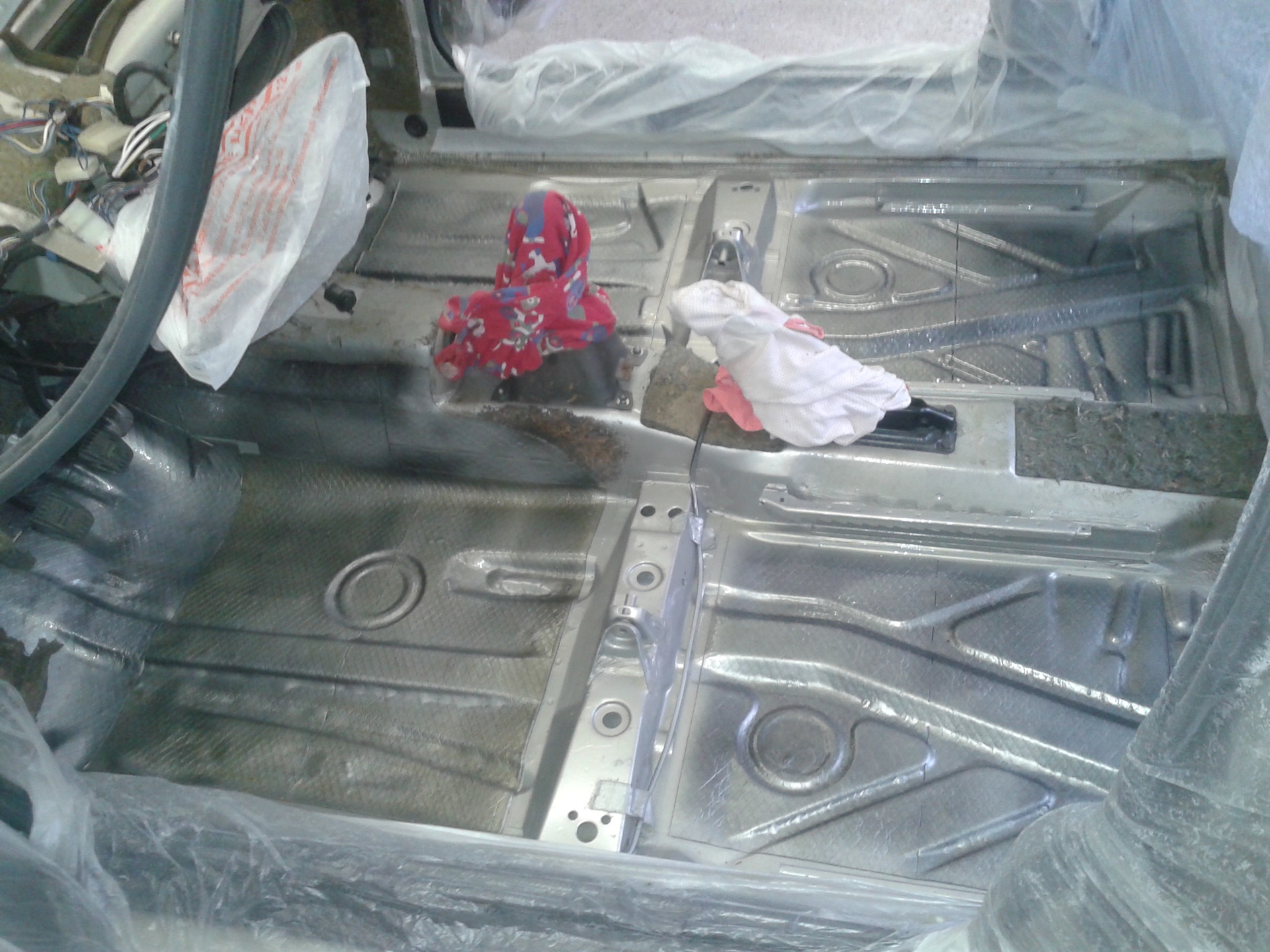

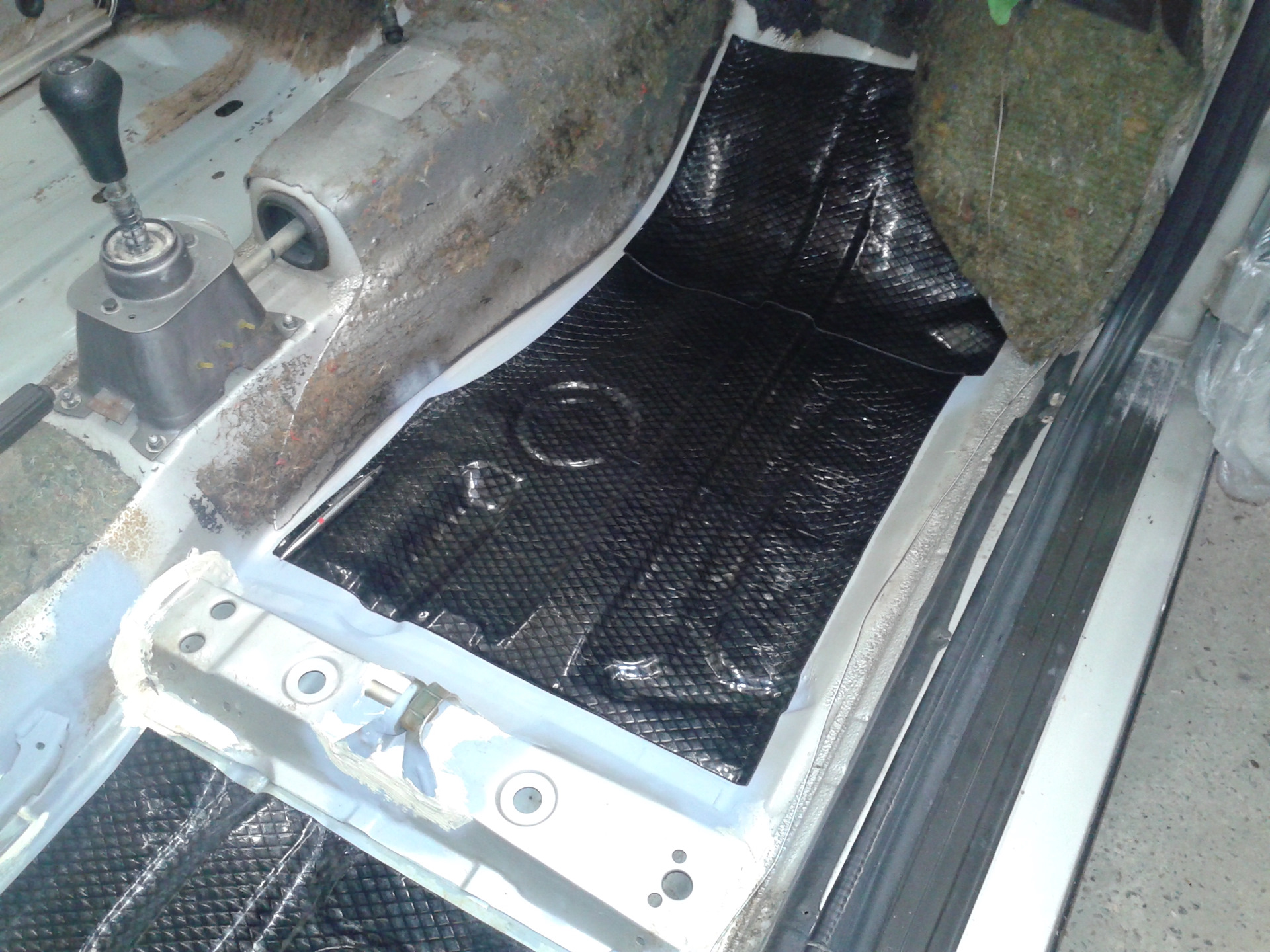

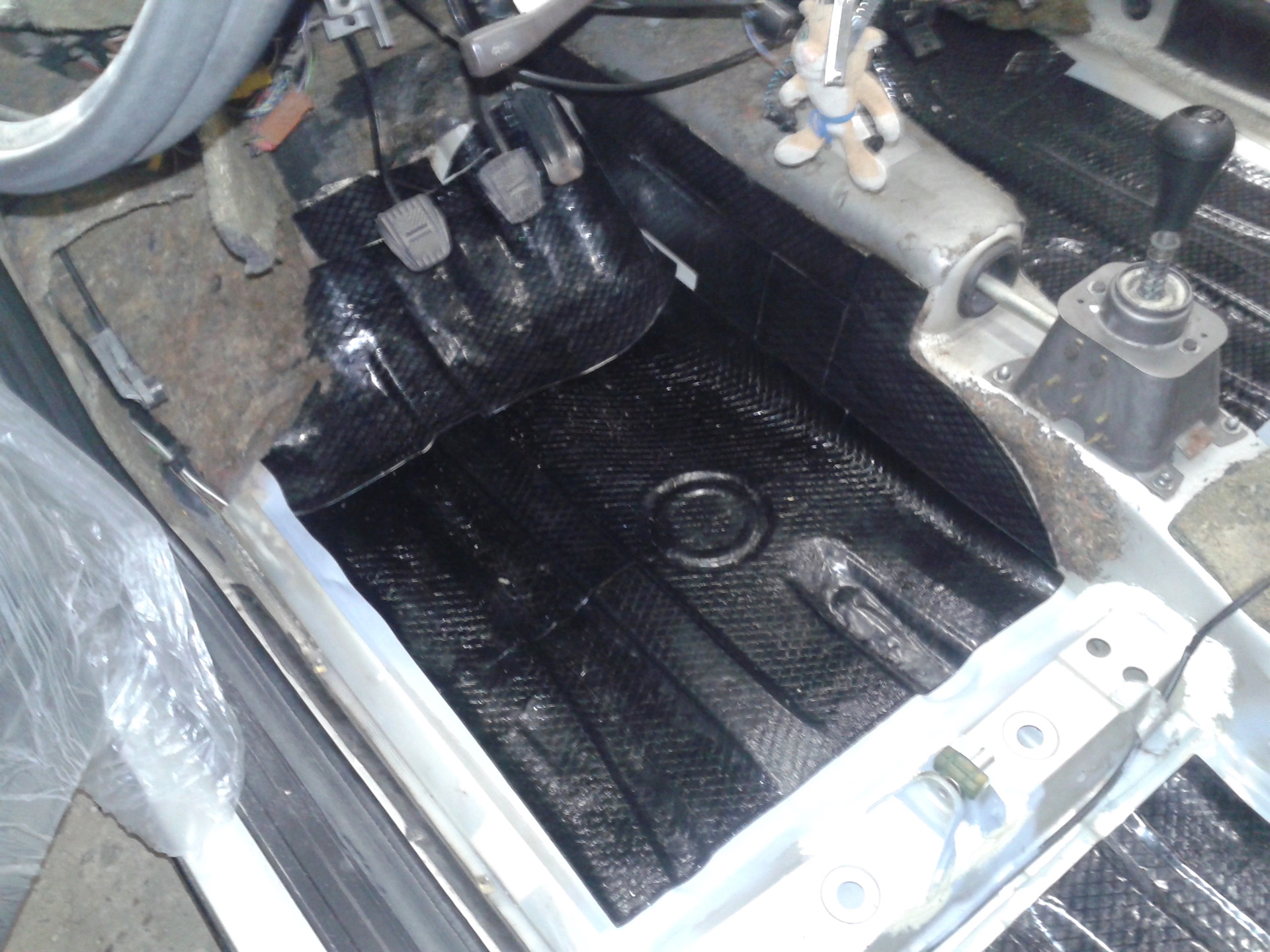

И тут вступил в дело ваш покорный слуга — пятнышки коррозии зачищены, обезжирены, покрыты кислотником, затем наполнителем. И приступаем к приклейке новой виброизоляции пола… Естественно пол был покрашен, дабы где-то в душе не оставалось осадка о недоделанности. Как говорится — делай хорошо, хреново само получится.))). (там другое слово)

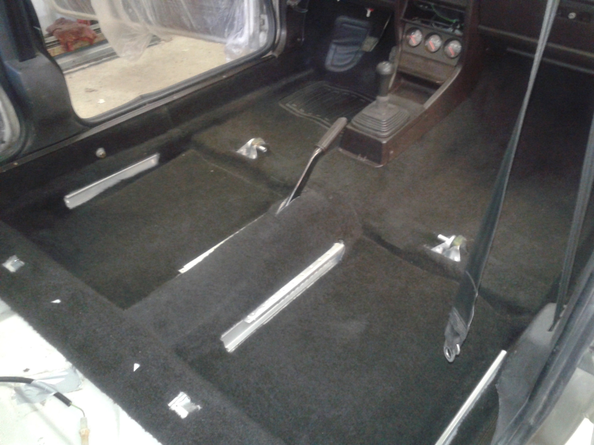

Войлочные маты были изготовлены из комплекта шумотеплоизоляции от пятнашки, вернее двух, тк местами толщина оригинальных матов была раза в 4 толще и приходилось листы войлока склеивать — аэрозольный клей в помощь.

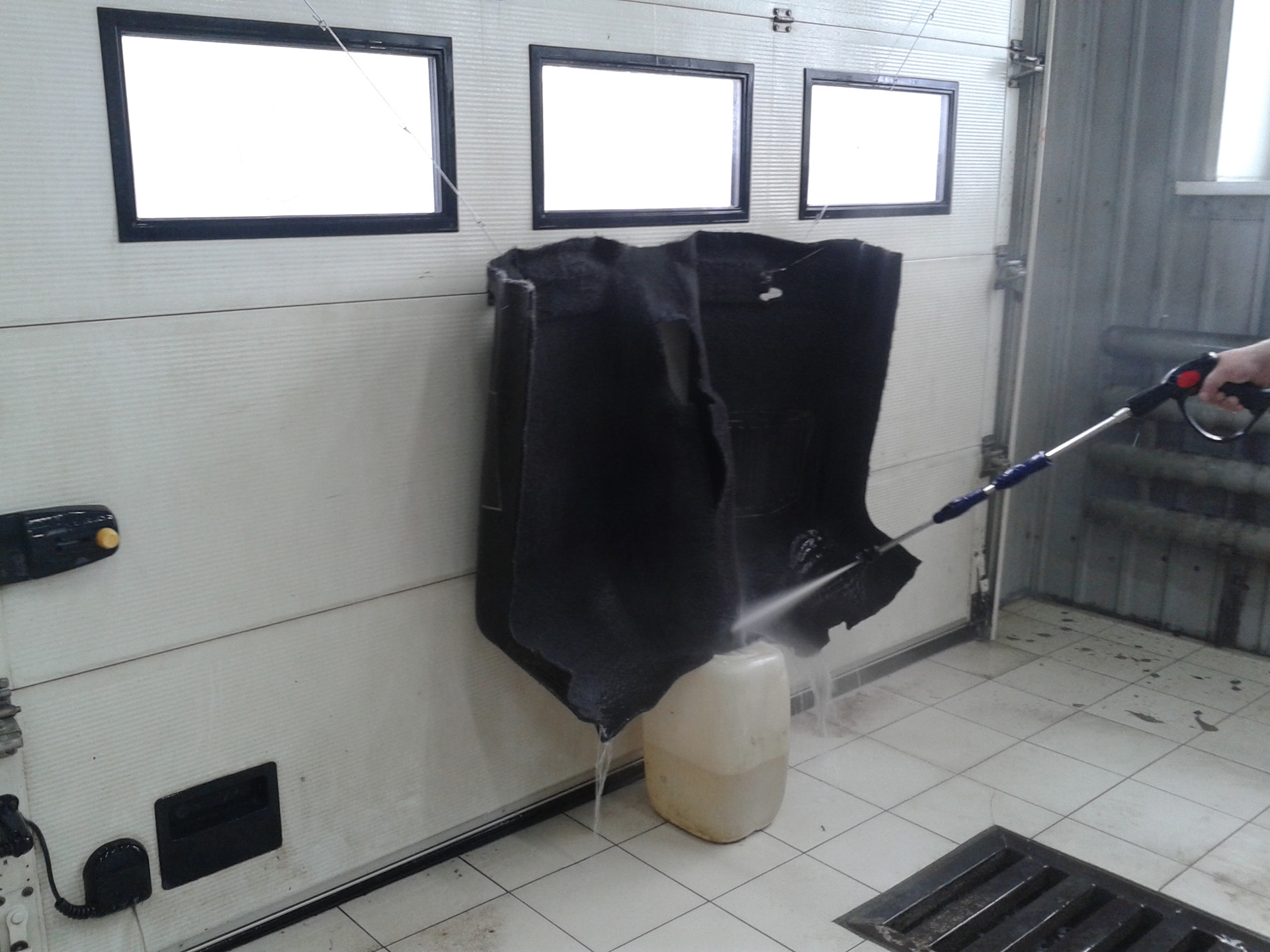

Отдельная тема была по обивкам пола — их подвергли тщательной пробивке керхером, потом чистке с ванишем и повторной пробивке. В результате запах затхлого тосола уступил место аромату альпийских лугов)))
После сборки пол выглядел просто замечательно! Но. о горе реставратора! Разваленные сиденья стали настолько резать глаз, что… Но об этом в следующем борте)))

Сколько листов ушло шумки?
Вибрухи ушло листов 6, войлока два комплекта с 15ки

Зачётно сделано👍🏻я у себя после грунта нанёс ещё плотный слой битгума а уже после наклеил безшумку с фольгой

чем укатывали по голому металлу, что за вибра?
по какому голому металлу?! Все загрунтовано через кислоту, кузовной герметик восстановлен, где потрескался, вибра 3M
ну я немного неправильно выразился =) видно что грунтован.
Да, скажем решительное нет голому металлу и кокоррозии!)
