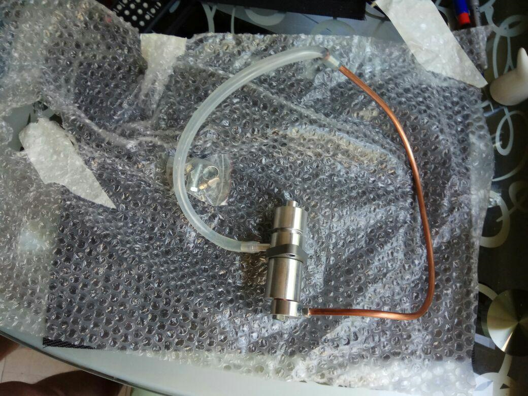

Всем привет! Часто задают вопросы, где можно прочитать отзывы про наш ГЦС Easytronic, но отзывы, как правило, разбросаны по форумам, или люди пишут о нашем ремкомплекте у себя в бортовом журнале. Решил просмотреть сайты, на которых предположительно могли о нас написать. Приятно, что нашел только положительные отзывы: часто можно даже подумать, что сами отзывы куплены или подделка)))) Реальность проще и не выдумана: вы сами можете им написать, пообщаться и даже пересечься с ними.
Есть, конечно, и замечания: хомуты на прозрачной трубке, которые кладем в комплект, не очень уж удобные (обязательно отреагируем). Думаем на какие хомуты заменить, так как пружинные не нравятся одним, а стандартные – другим. Еще пластиковыми хомутами стягивают питающую трубку, но, например, в Норильске он, скорее всего, лопнет на морозе. Если есть мысли, какой вариант будет самый оптимальным, пожалуйста, напишите в комментариях.

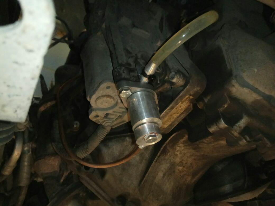

Отзыв из Москвы с, наверно, лучшей фоткой нашего ГЦС, установленного на актуатор изика. Спасибо!

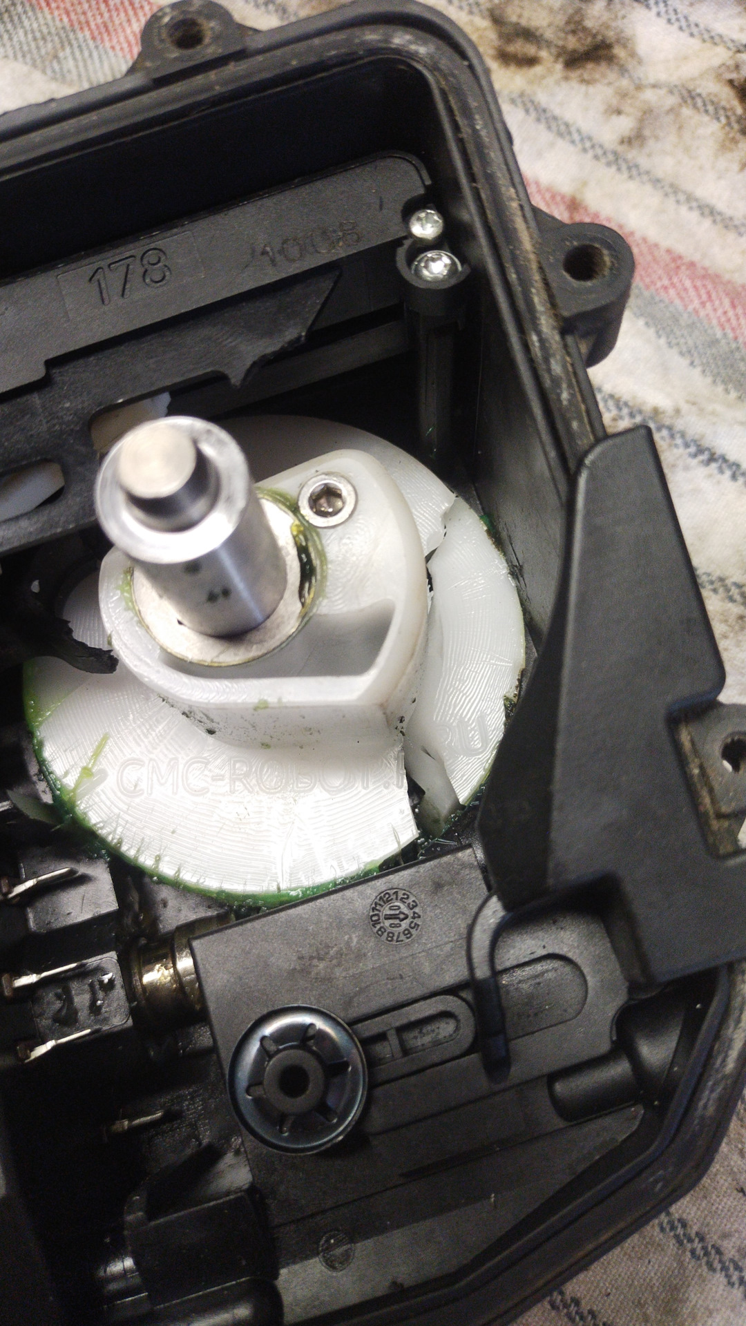

80км пробега. Спасибо.
Такое происходит, когда мотор актуатора не останавливается в нужный момент (по очень точному датчику положения). Когда ломается толкатель, то и датчик положения "не сообщает" актуатору, что нужно остановиться — в результате шестерня упирается в ограничитель и ломается именно по линии ограничителя.
Обратите внимание на своем же фото — подшипниковая часть толкателя разрушена: трещина могла появиться в толкателе, например, и при установке — он пластиковый и уже немало поработал). Чтобы исключить такую проблему — используйте металлический толкатель, а не пластиковый.
подшипниковая часть толкателя, была в отличном состоянии при установки шестерни.
SergeyLevitan
Втулка подшипника встала, при нажатии пальцем, сильного сопротивления не было.
SergeyLevitan
Спасибо вам конечно, вы свой вины в этом не видите. Есть другие рукожопы.
SergeyLevitan
Лично мое мнение, по поводу случившегося. Не покупать шестерню. По причине не признании гарантии, и предложения со стороны "классных ребят" преобразти снова, шестерню и толкатель. При отправке которой ранее, произошла ошибка, отправили не ту запчасть.
