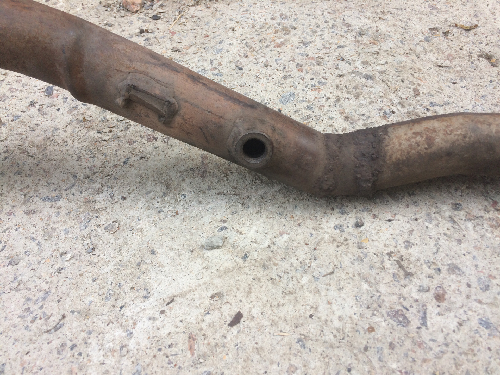

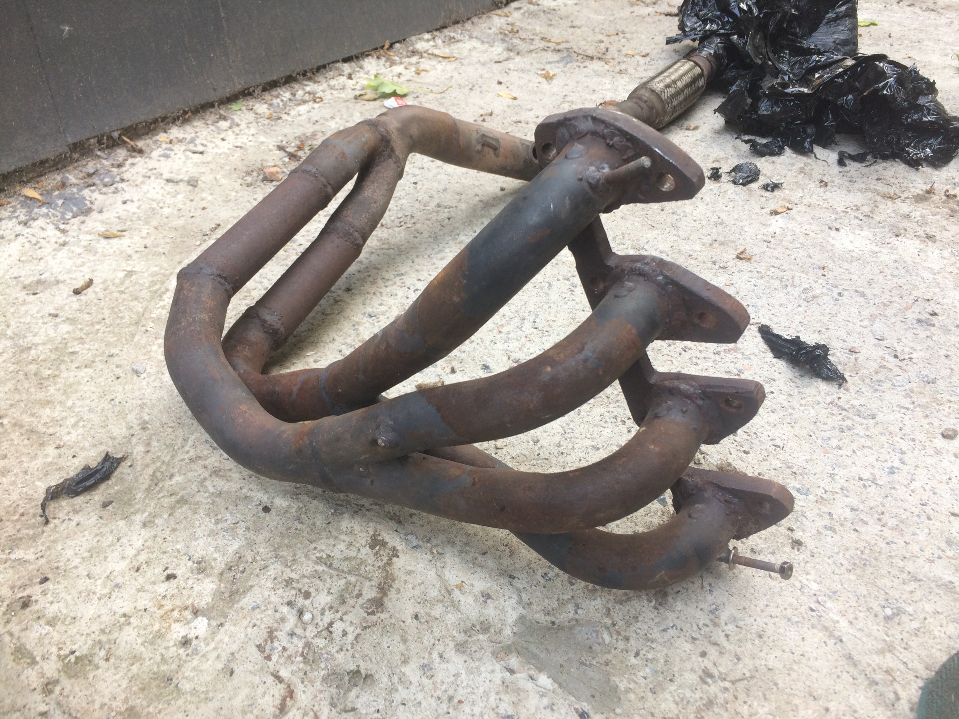

Привет всем читателям и просто гостям!
Давно мечтал о 4.2.1 в простонородий равнодлинный выпуск!
Но ещё задумка и мечта была о Субару саунт
''Для тех кто в танке один из каналов идёт длиннее чем три других тем самым получаеться типо троит и привычный рычащий звук Субару, ,
Так вот теперь в планах привести в порядок!
Зачистить от ржавчины
Покрасить термокраска
И обмотать термолентой!
И тогда уже инсталировать в авто
Скоро будет ещё одна часть возможно с видео !
Продолжение следует!)))😜🏁

видел его в продаже. а он становится болт-он? на 1.5 вроде другие посадочные места.
Такие же посадочные!
понял.как поставишь, запили видос со звуком :)
Я ставил коллектор от 1.3 на 1.5, все становится болт в болт.
Вообще на 13NB и 13S моторах с завода идет как бы 4-2-1, паук не паук, но не просто выпуск. На 13 моновпрысковых там да 4-1 и не паук вовсе. Практического толка кроме звука точно не будет. Может даже мощность снизится. Может еще подкапотку летом перегревать и поддон заодно нагревать.
У меня стоит Моник и выпуск короткий 4.1!
Думаю будет толк от этого 4.2.1 !

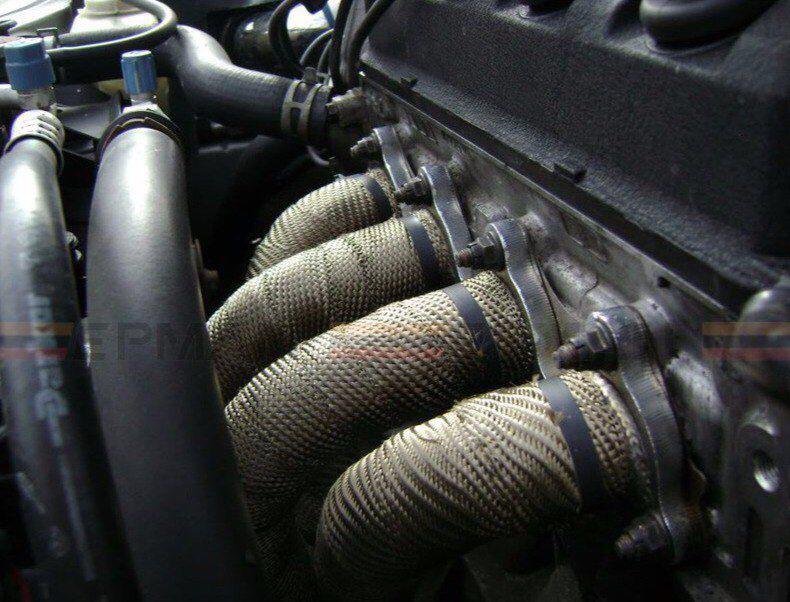

По поводу температуры обмотаю термолентой!

Миша, ты не совсем прав. Пауку в первую очередь нужен широкий вал. Точнее широкому валу нужен паук для реализации потенциала. Я ездил на одном и том же моторе с выпуском 4-2-1 от 1.3 и стандартным задушенным 4-1 от 1.5, разница есть. Вал, само собой, широкий от 13С. При езде по городу разница была мало заметна, а вот на трассе уже чувствовалась, когда выкручиваешь мотор до отсечки. стандартный выхлоп после 4000 оборотов сдувается, т.к. цилиндры не успевают очищаться и близкие по фазам цилиндры в момент продувки в перекрытии клапанов. Получается, что в одном цилиндре выпускной клапан еще не успел полностью закрыться, а в другом уже начал открываться и давление из него толкает в первом цилиндре газы обратно в камеру сгорания. Вот как раз чтобы увеличить пусть волне давления от цилиндра до цилиндра и дать клапанам время на закрытие, и удлиняют выпускные пайпы. Чем шире вал — тем длинее нужен паук, однако более узкий вал с более широким пауком работать будет, а наоборот — нет. В данном случае объективно хватило бы тоже выхлопа от 1.3, такой паук кроме звука ничего не даст, если только с перспективой замены вала на ОКБ, тогда получится пушка, но по городу на ней ездить будет сложнее, ибо низы на широких валах страдают.
Хотя на самом деле, с мотором 1.3, при его объеме и маленьких клапанах, большого прихода от вала и паука без замены ГБЦ не будет, только бубнеть а-ля Суба. Хотя (чисто мое мнение), суба-звук должен издавать суба-мотор, все остальное — бестолковая мимикрия. ИМХО.
На моем моторе паук от 1.3 позолял разгоняться без копеек почти до 200 км/ч, дальше начиналась отсечка, ибо четырехступка, думаю на пятиступке можно было бы и за 200 перешагнуть, со стоком при тех же прочих параметрах — после примерно 170км/ч жмешь дальше газ, а ничего не происходит.
Для сравнения, у меня Нексия с таким же мотором и чуть большей массой ехала столько же, с учетом ее более удачной аэродинамики с облицовкой н150., так что условно можно считать, что одинаково и без правильного выхлопа все преимущества более широкого вала множатся на ноль и он ведет себя так же, как и узкий.
Естественно, чтобы получить максимальную отдачу, нужно комплексно рассчитывать длины и конфигурацию впуска и выпуска чтобы обеспечить аэродинамический наддув на нужных оборотах, но для этого уже нужен нормальный впрыск, не ниже Я5.1 и оборудование для настройки — это уже тонкая настройка, но заметный приход будет и без этого.
Себе на шестнарь я подумываю приобрести паука из нержи и регулируемые шестерни на валы, чтобы была возможность как-то настроить фазу продувки и сделать чуть больше перекрытие. Но это потом, уверен, эффект будет.

У тебя ЛЗ есть? Если нет, то лучше найди выпуск от 13С — от коллектора до приемной трубы резонатора — колектор и штаны. И поставь. Даже если есть ЛЗ, то вварить гайку под него в штаны не сложно и удлинить провод ЛЗ.
Лз есть!тут уже есть дырка под него!
Попробую эту систему потом буду думать что да как!)))

Так он самопальный?
Увидел певую фотку думал уже заинсталил так красиво))
А где ты видел на кадета не самопальные? На ланос еще бывают, но опять же местного полугаражного производства.
Да и цена космос!)))
Попаладся в продаже за 8к. из нержи. Учитывая, что стоковую приемную трубу я недавно покупал за 3500р, но она из черняги, которая когда-нибудь сгниет, а то нержа — считай на века, да и варится нержа тигом, что тоже недешево, то 8к не такая уж и большая цена. Весь выпуск целиком из нержи укладывается в 20к, что для качественного кастома считается вполне умеренным ценником.
Мне предлагали купить заводской паук на шестнарь из черняги, может и взял бы, если б с мотором не влип, возможно позже.
