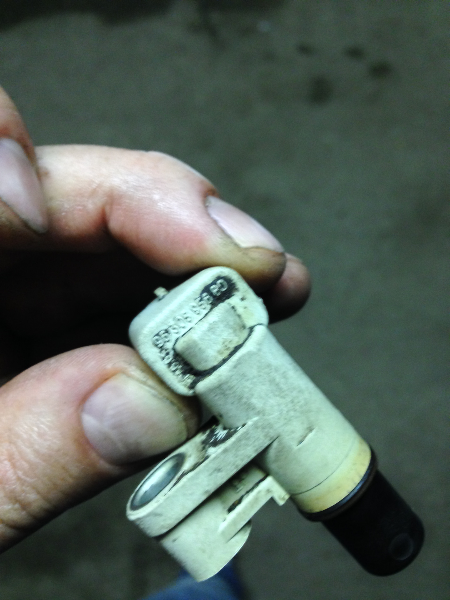

3. Прочитав пост www.drive2.ru/l/473550313308028958/, решил повторить, почистил датчик фаз. Могу сказать что немного улучшилось, на уровне самовнушения) датчик был в густой х-не, так как он магнитный, то скорее всего в смеси мелких частиц металла и масла. Фото грязного нет, зато чистого есть) Так же заменил масло (масло типа райсинг, естественно райсинг там только на бумажке), но это к этому посту не относится — просто совместил.

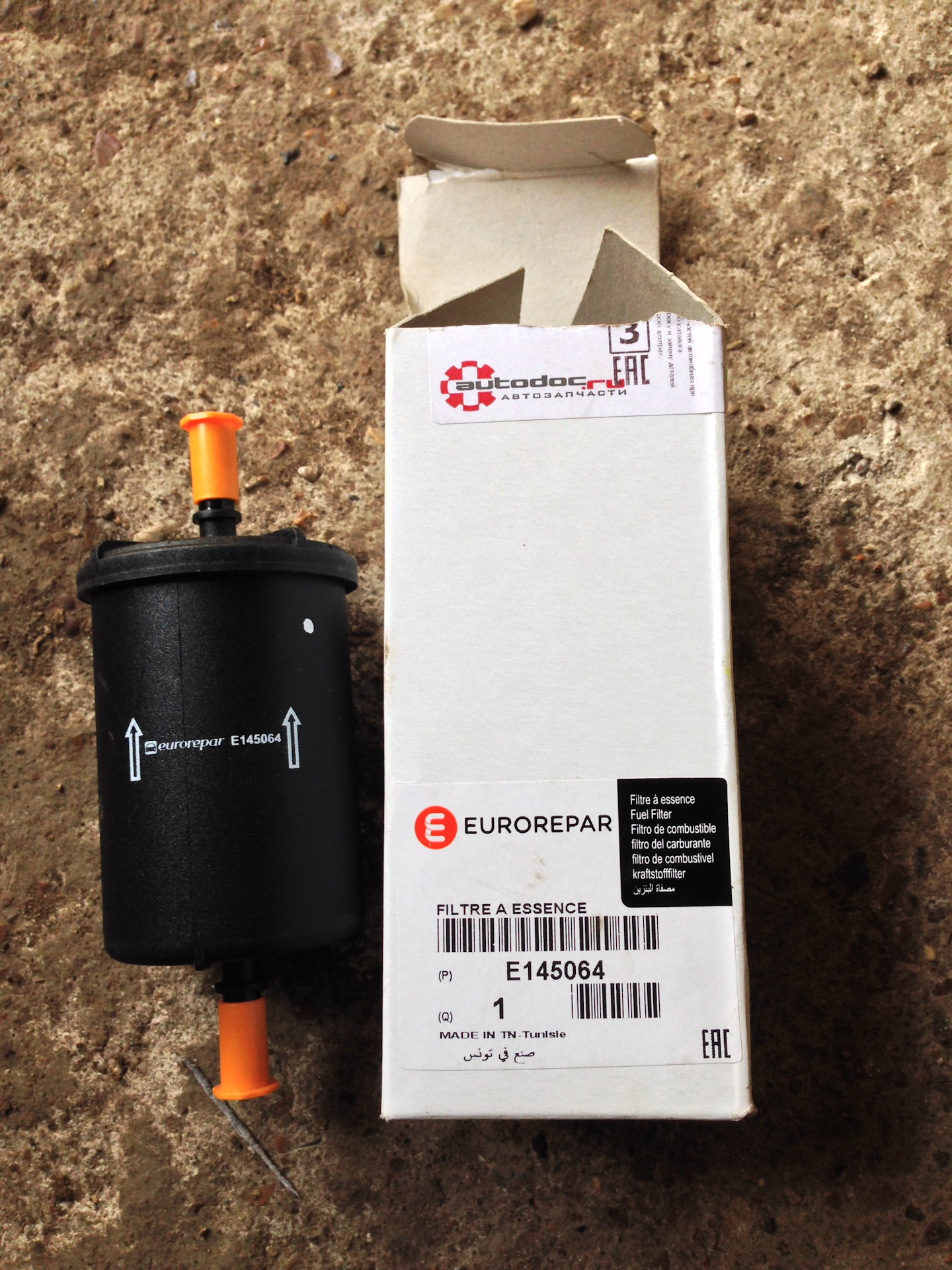

4. Замена топливного фильтра — эффекта нуль!

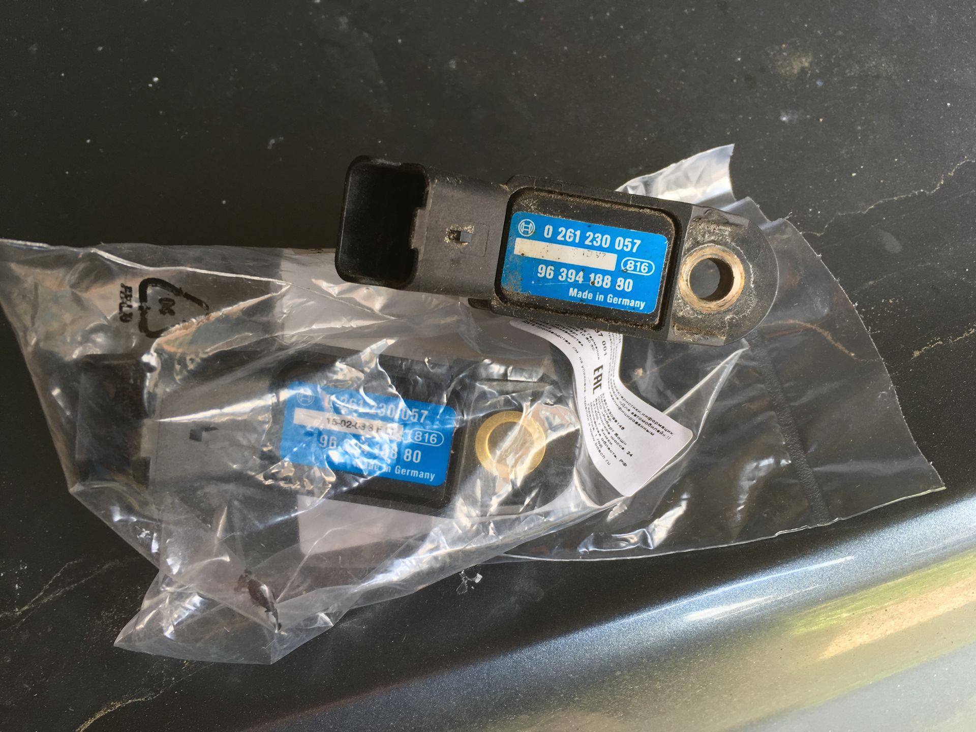

6. Под этим пунктом я отмечу многократную езду к Илье Pf-t на диагностику, и многочисленные попытки адаптации всего и вся. Так же присутствовала ошибка по второй лямбде (замыкание плюса), но так сильно вмешиваться в работу двигателя она не может. Я много ездил отключая датчики по очереди, первую лямбду, вторую, сразу обе — эффект небольшой был, так же через лексию обнаружили что при отключении первого кислородного датчика — его роль начинает исполнять второй и очень активно изменяет показания, типа такой аварийный режим по ходу, но дерготня как таковая не исчезала. В отчаянии я начал просто отключать все что попадалось под руку и наблюдать) добрался да датчика давления во впуске, но о нем в след пункте!
7. Ну вот собственно и виновник торжества. Та-дааамм, датчик давления. Когда скинул с него клемму — заметил самое большое улучшение — почти не было подергиваний — но не устойчивый ХХ и тупость около 1000 оборотов, но откинув это можно было вполне нормально ездить, что я и делал до покупки нового! Купил такой же какой и стоял, просто по номеру. Когда поставил и выехал, немного притопил — и улыбка уже не сходила с лица, вернулась былая приемистость, можно на 6-й с 1000 оборотов разгонятся, вроде даже стало лучше чем когда я купил автомобиль. На след день мы с семьей поехали к друзьям посидеть, пообщаться, я немного выпил, поэтому за рулем обратно поехала жена, а я сел сзади с ребенком, и тут по дороге я чувствую что жена с первой сразу переключилась на 4-ю, а пыжик просто едет, натужно но едет, жена ничего не замечая продолжает разгоняться, вот тут я понял что с мотором все ок.
Но было одно НО, хх на новом датчике был нестабильный, я предположил что это из того что мы с Ильёй делали общую адаптацию на неисправном датчике, и записались некорректные данные. В общем снова поездка к Илье на адаптацию (в лексии написано, что адаптацию нужно делать при замене любого датчика) с мыслью, — б** а если ща ХХ выровняться, а при езде снова вернется дерготня, но все в порядке, динамика даж улучшилась и ХХ ща идеальный, в общем оч рад, езжу и кайфую)

Весь текст не читал, но датчеГ дОвления — самое вероятное. Это мембранный датчик, когда масла (пары масла попадают во впускной) наглотается, начинает врать.
