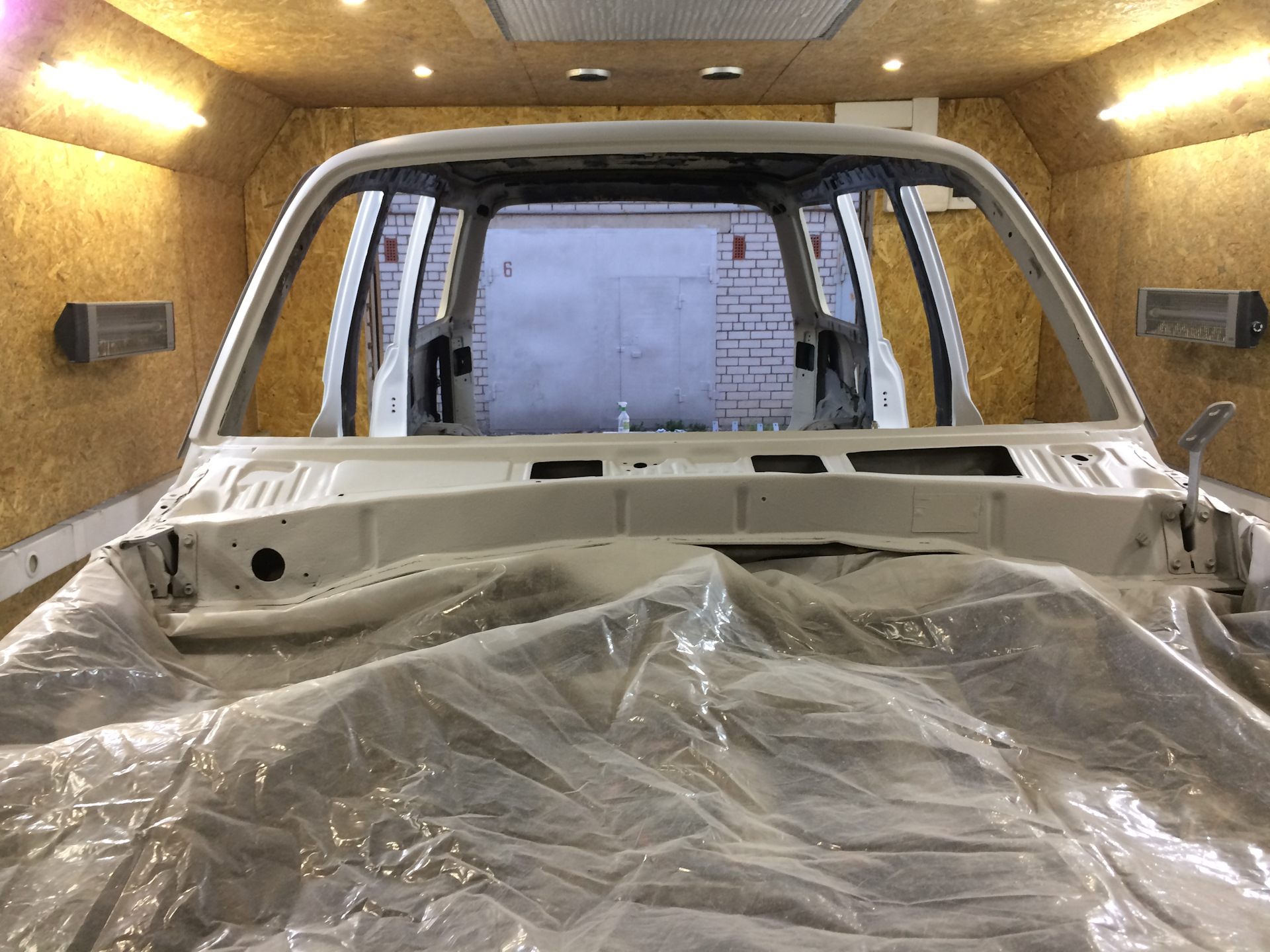

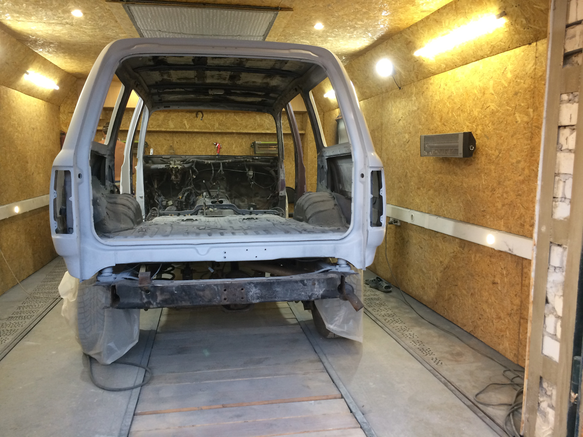

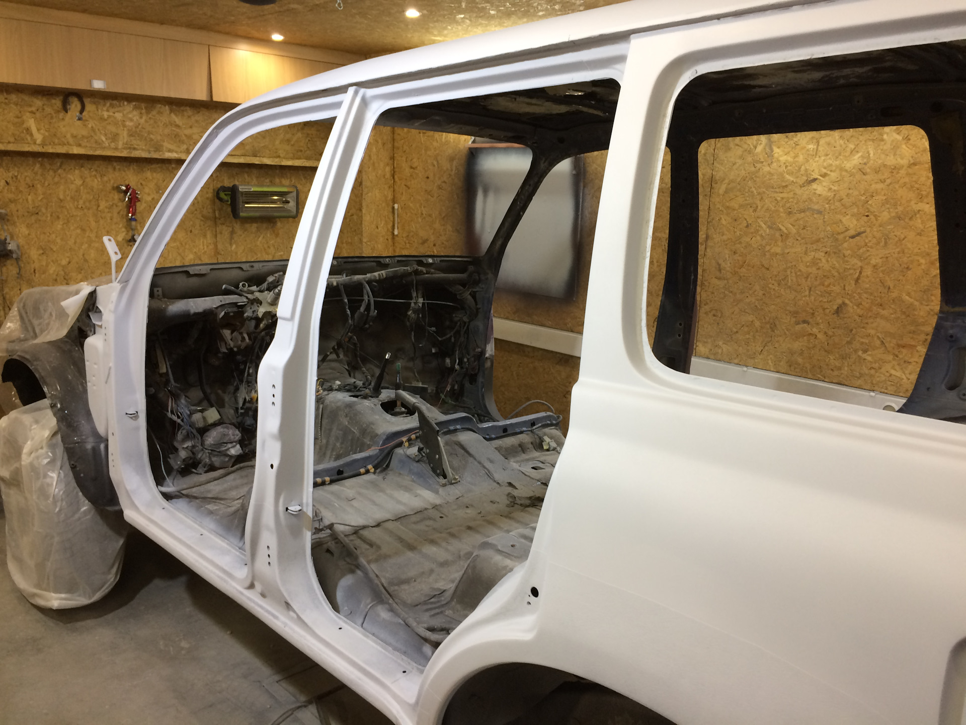

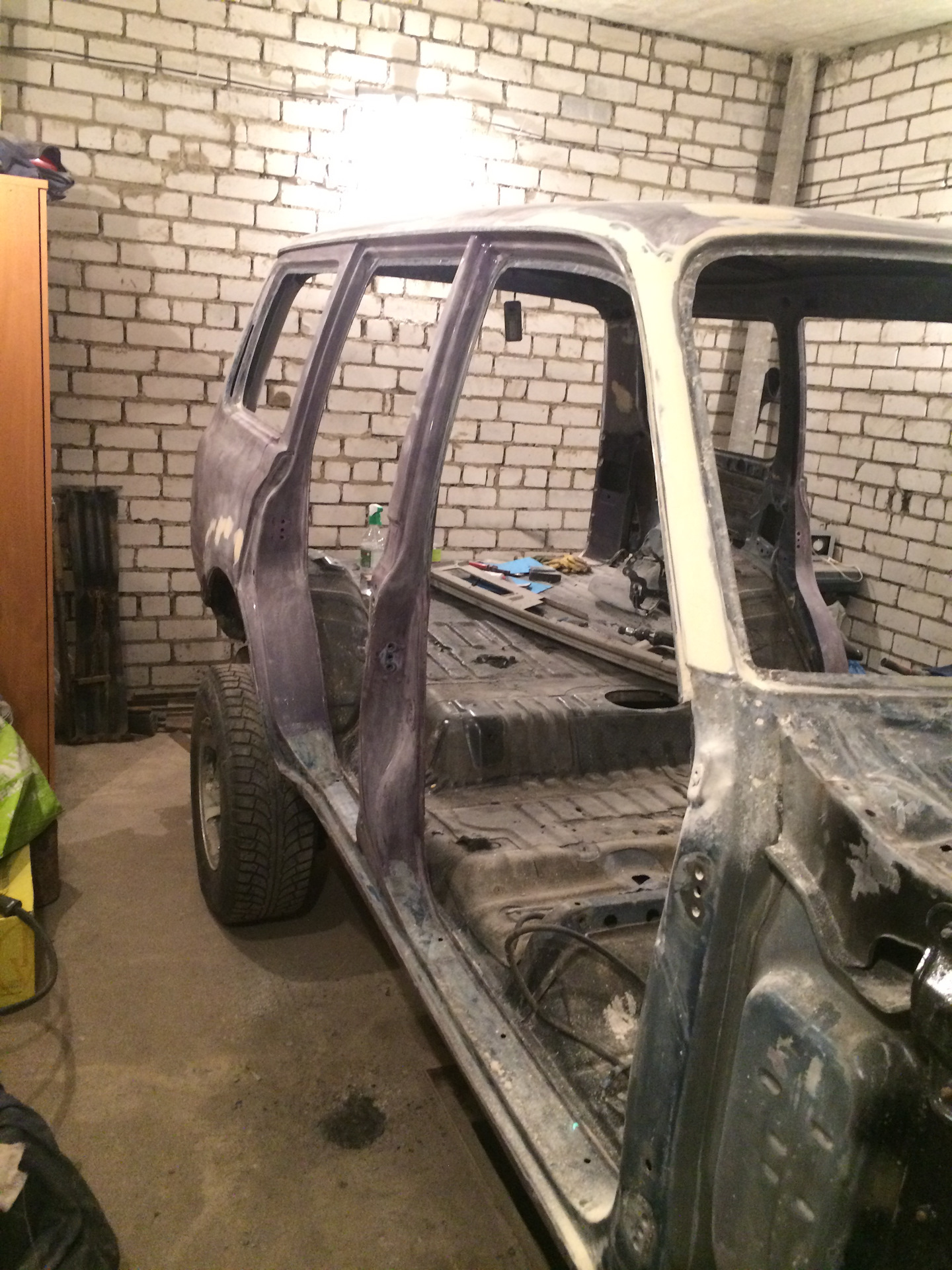

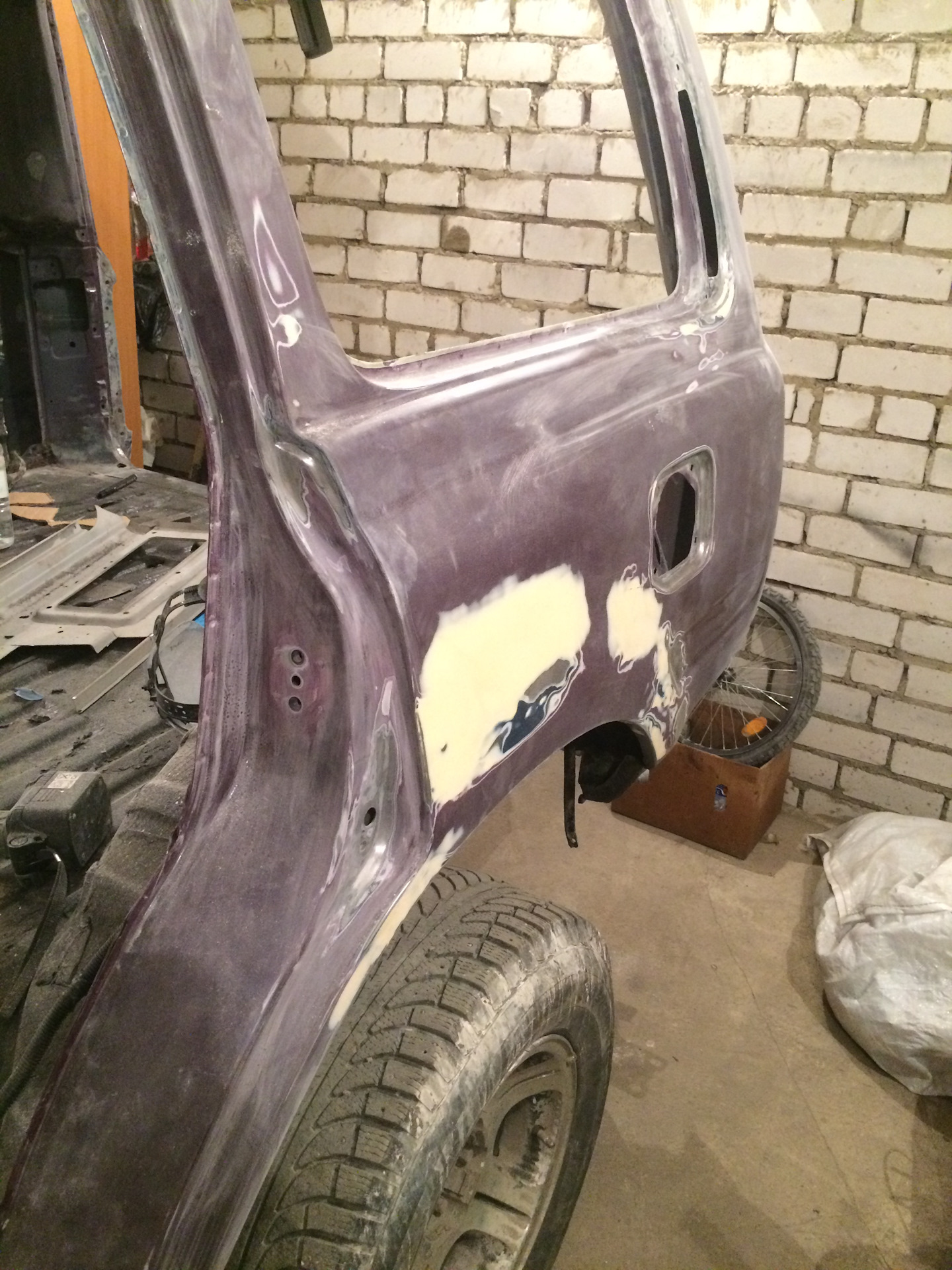

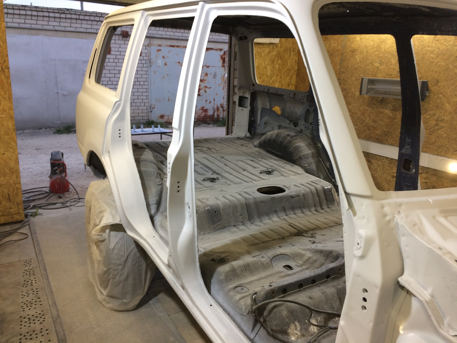

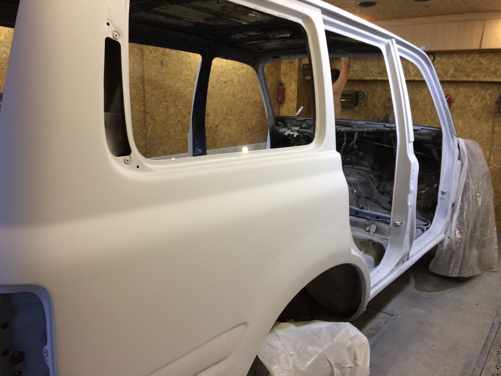

Теперь на очереди кузов.

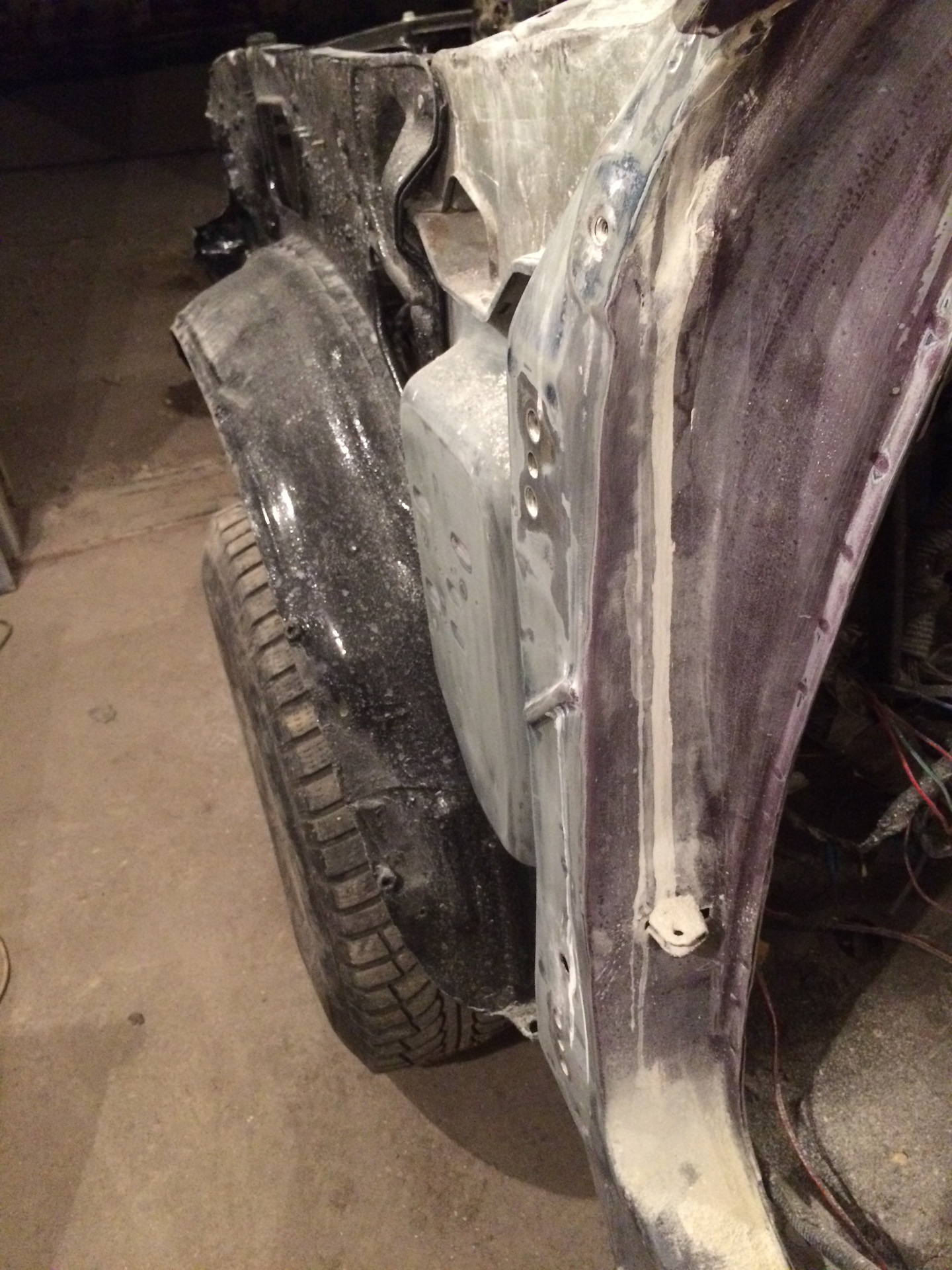

И вот что заметил, вода с водостока льется прямо на ограничитель, и соответственно на порог и под пластмассовую накладку на порог. У всех так или только у меня.

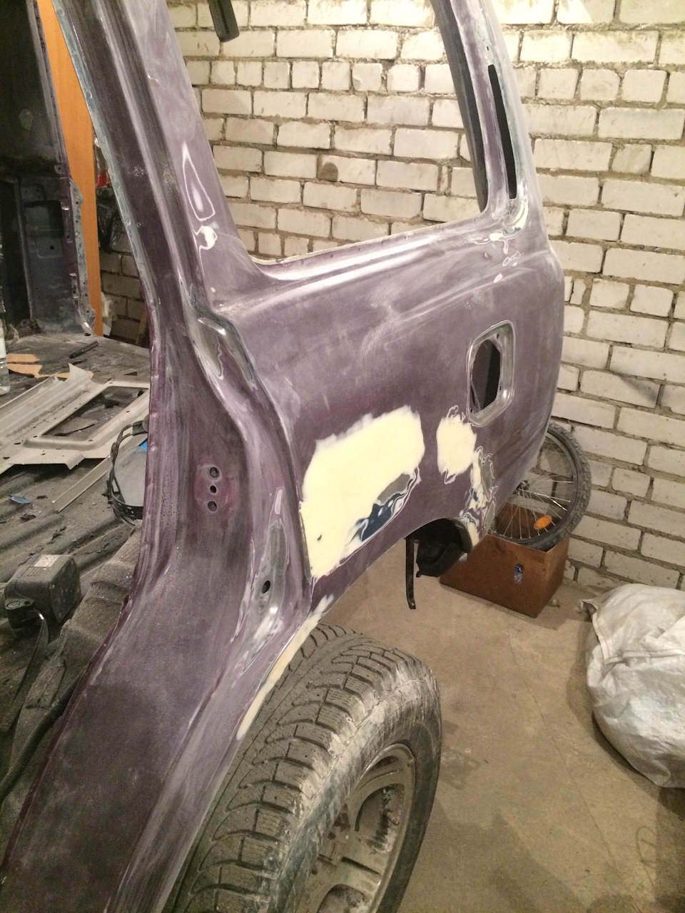

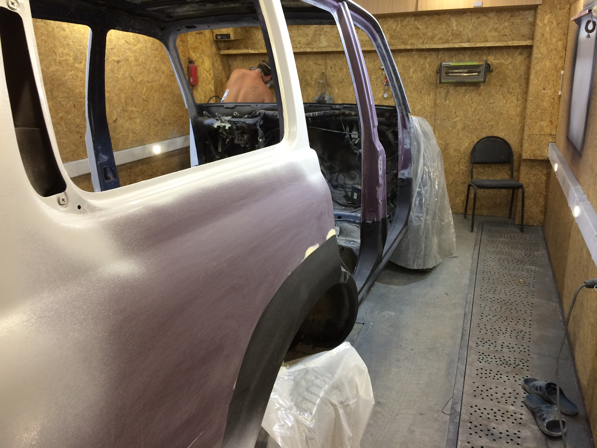

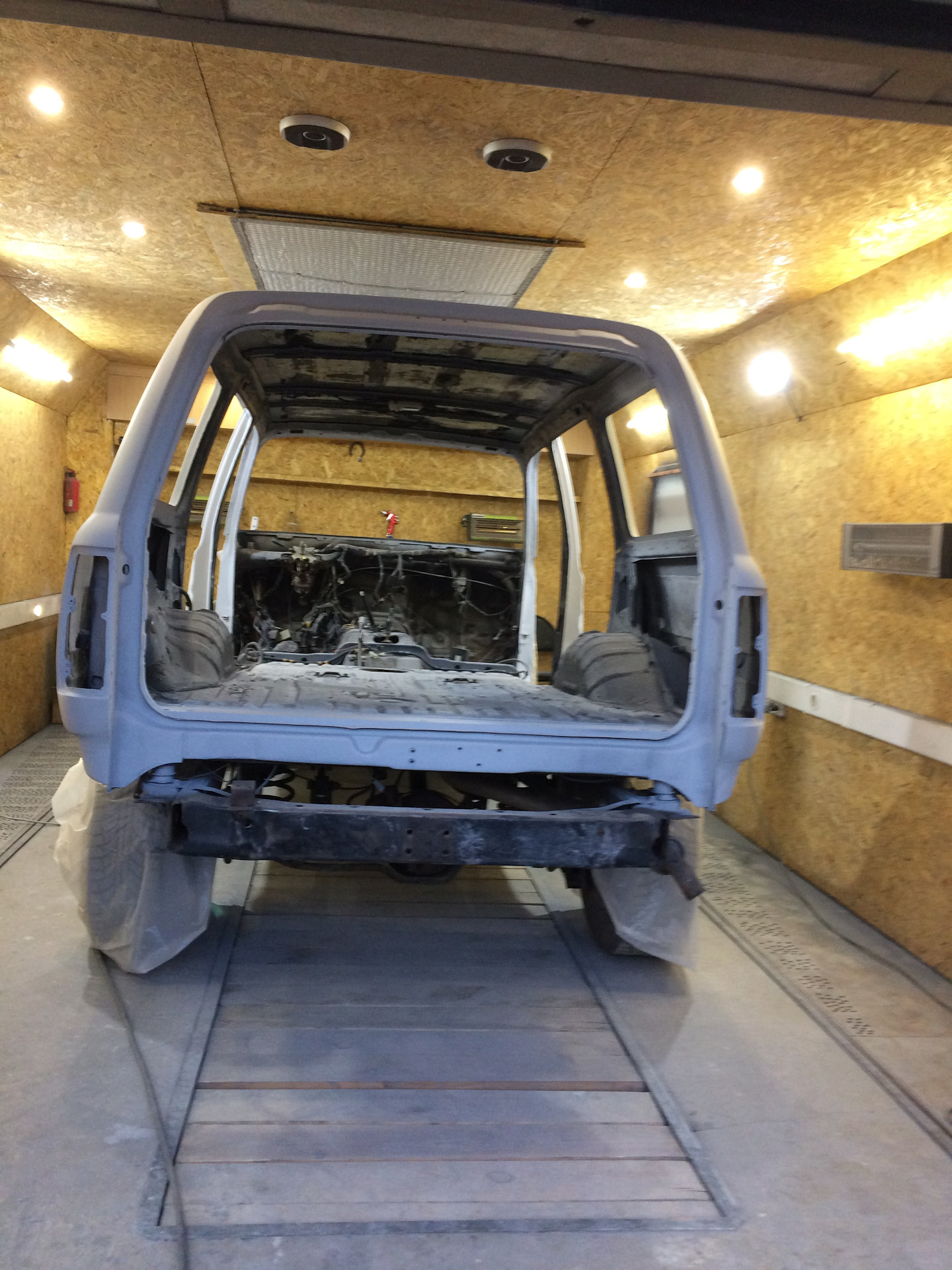

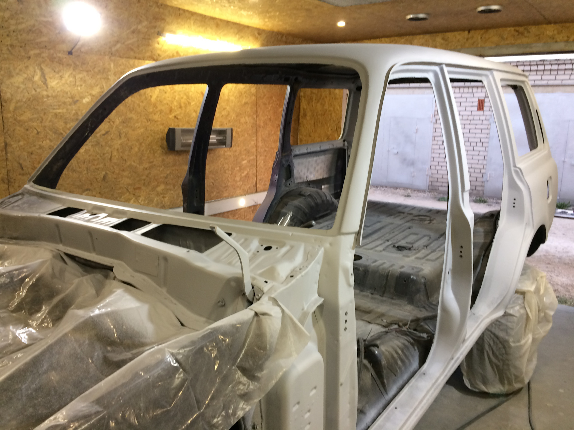

Также отбил весь кузов антигравием, загрунтовал и замыли 500-кой.
Скоро покраска
Всем добра!
Комментарии 4
А антигравий на кузове для чего?
как дополнительная защита металла. До меня ее красили и тоже антигравием пороги были обработаны, так вот где под ним до металла зачищал, там ржавчины не было. Я думаю не помешает.
На порогах это понятно, там летят камушки, антигравий как раз для этого, а вот на кузове слой антигравий мне кажется лишняя…
Также вода с водостока попадает под пороги, больше почему-то под правый.
