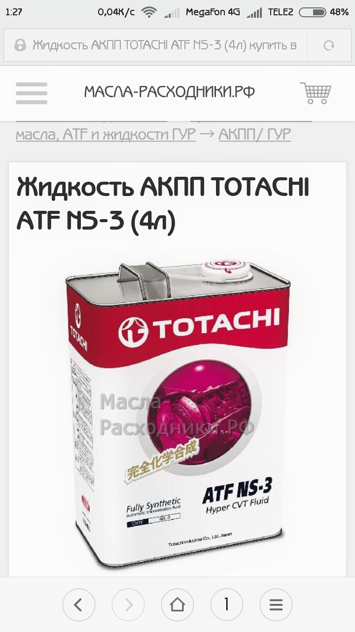

Здравствуйте уважаемые коллеги. Хотел бы посоветоваться с Вами, узнать Вашего мнения. А вопрос касается масла в вариатор, посмотрел много инфы про этот тему и хотел бы узнать, как Вы думаете если заместо оригинальной Ниссановской жижи залить другого производителя, например Тотачи? Срок замены по мануала 60000 км, но рекомендуют на 30000 км менять. Спецификация вроде та же, цена не такая конская. Ниссан 5000руб., Тотачи 2000руб. за канистру 4 литра.

Тоже такое масло в АКПП заливаю уже второй раз, нормально все
Такое масло, только для акпп, частично поменял на предидущей машине киа спортаж. Там 6ст.акпп. После замены акпп начала пинаться. Еще через 10 тысяч опять частично сменил, но уже залил зик. Пинки практически прошли. Больше я масло тотачи для себя, как вариант не рассматриваю.
Частично поменял — это как. Что вы там ЧАСТИЧНО водой разбавили, или маслом подсолнечным, может ещё чем то, частично?
Частично, это значит не все. А на что заменять каждый решает для себя сам.

цена в отличие от оригинала радует глаз. В варике самое главное чаще менять масло. и кататься на нем плавно без резких ускорений. тогда он будет служить долго)) (забыл и не буксовать)

есть хороший аналог idemitsu cvtf. Эта фирма разливает в оригинальные банки японского оригинала.
Почти за 8 лет владения nissan murano (вторая машина в семье), я 4 раза менял масло в вариаторе. И 4 раза меня душила жаба покупать оригинальное масло. Но я представлял себе, как меня будет душить жаба, если вариатор накроется… и шел покупать оригинал. С вариком проблем нет, тьфу-тьфу х 3. Ветка на форуме nissana пестрит темами — накрылся вариатор, помогите с вариатором, …, нашел аналог масла и т.д. Мое мнение, если в двигло можно лить аналоги, то с вариатором лучше не шутить.
