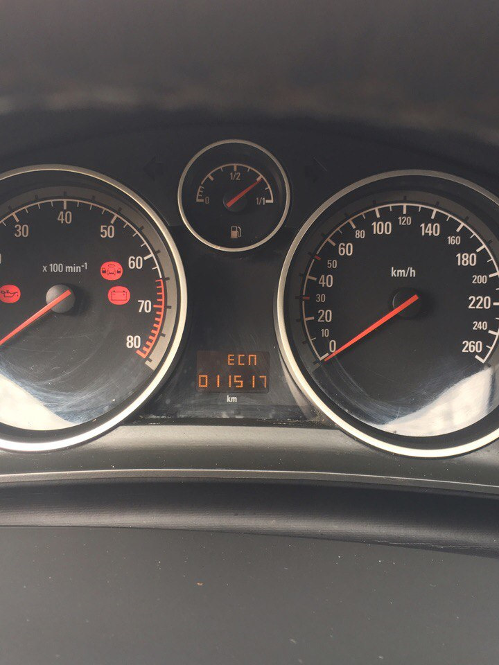

Всем привет. Произошла неприятная вещь и как обычно в очень неподходящий момент) Ну это так всегда бывает) Был в отпуске, уехал в деревню, в Калужскую область, приехал, заглушил авто и пошел домой) Спустя часа 3-4 вышел, сел в машину, включаю зажигание и вентилятор начинает как сумасшедший хреначить. Думаю что за хрень? Машина должна была остыть за это время. Здесь что-то не то. Педалями проверяю наличие ошибок (Машинка в ключиком у меня горит постоянно — ошибка 218217, как с ней бороться я хз, поэтому забил))

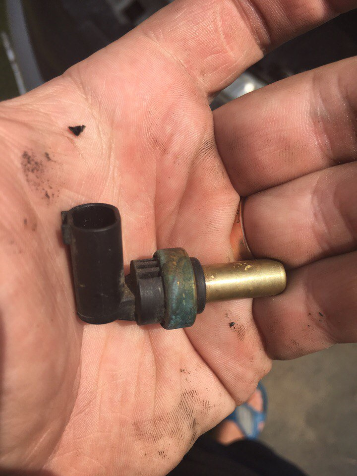

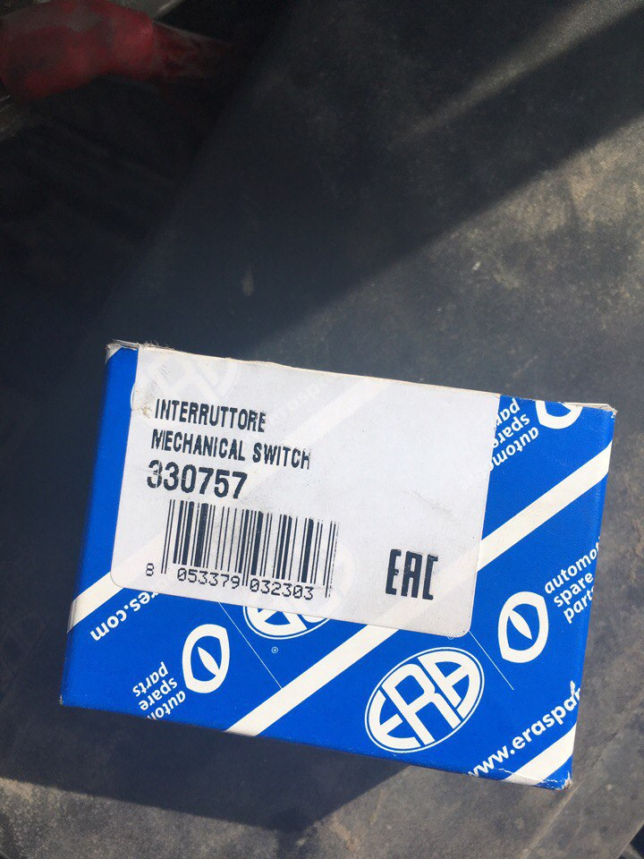

и вижу новую ошибку — 011517, лезу в интернет читать что это… информации много и все пишут, что нужна замена датчика температуры ОЖ, который стоит на задней стороне термостата. Ну ладно че, бывает. Только вот не в Москве я)) Благо нашелся в деревне магазин запчастей на заказ, со второй попытки привезли мне нужный датчик (фирма ERA, ну хоть какая).

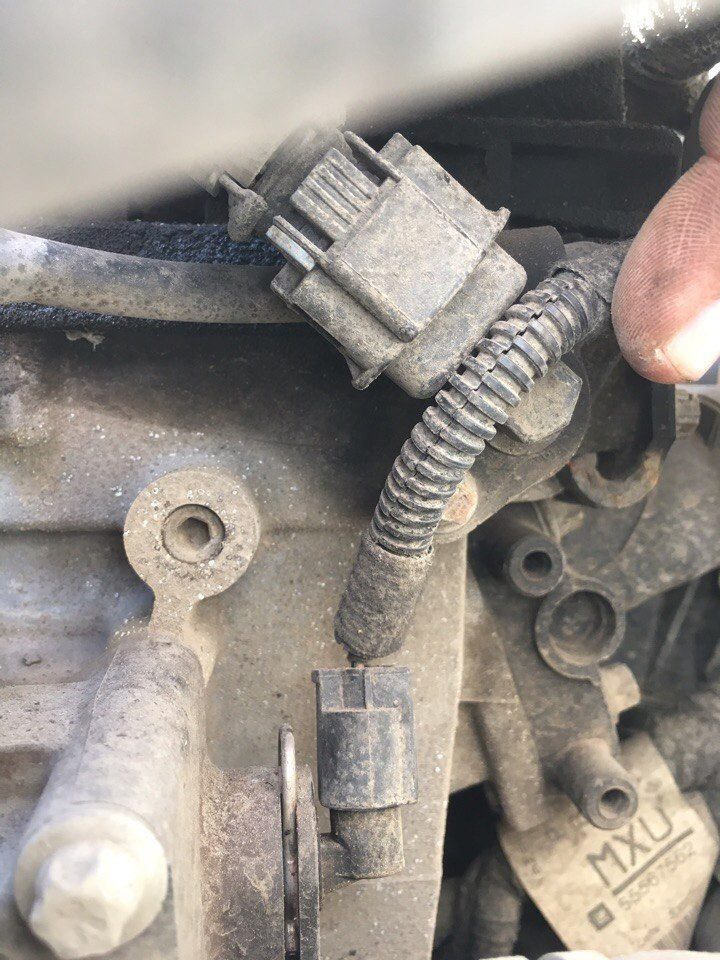

Алгоритм замены следующий:
1. Снимаем аккум, многие писали что нужно снять еще и площадку для удобства, я ее открутил, но снимать не стал, она мне не мешала.
2. Снимает фишку с датчика и отводим провод в сторону.
3. Вытягиваем вверх стопорную пружину. Опять же писали, что пальцами не угодно, лучше отверткой и тд, но пальцами без проблем ее вытащил) Далее интересный момент! Держать эту пружину нужно крепко а то улетает вниз. К этому я был готов, предупрежден — значит вооружен, подумал я и уронил ее на коробку)))
Благо упала она удобно, быстро достал ее.
4. Ну и далее вытаскивает датчик, вставляем новый и зажимаем его пружиной (Антифриза вылилось ну мл 30-50, не более)
5. Вставляем фишку на датчик и ставим площадку и аккум на место.

Возвращаясь немного назад, после пары пусков решил проверить, убралась ли ошибка, проверю педалями и ОПА… новая ошибка 059704 и кажись это Термостат, а точнее датчик который туда в паян.
