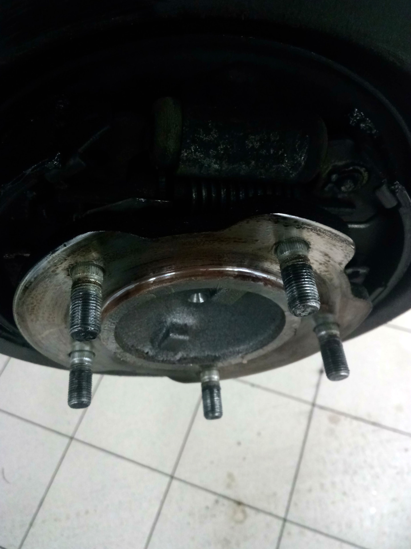

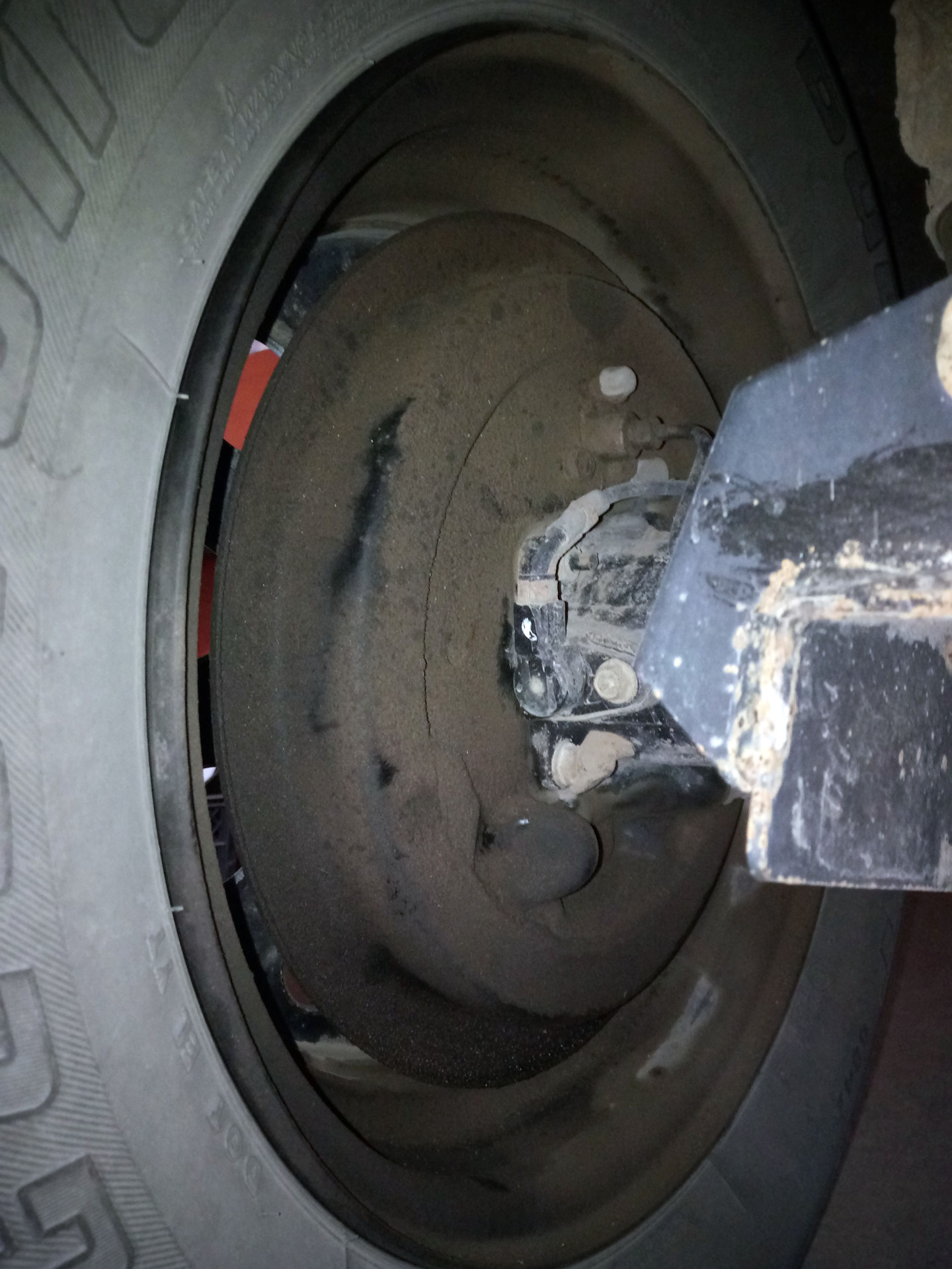

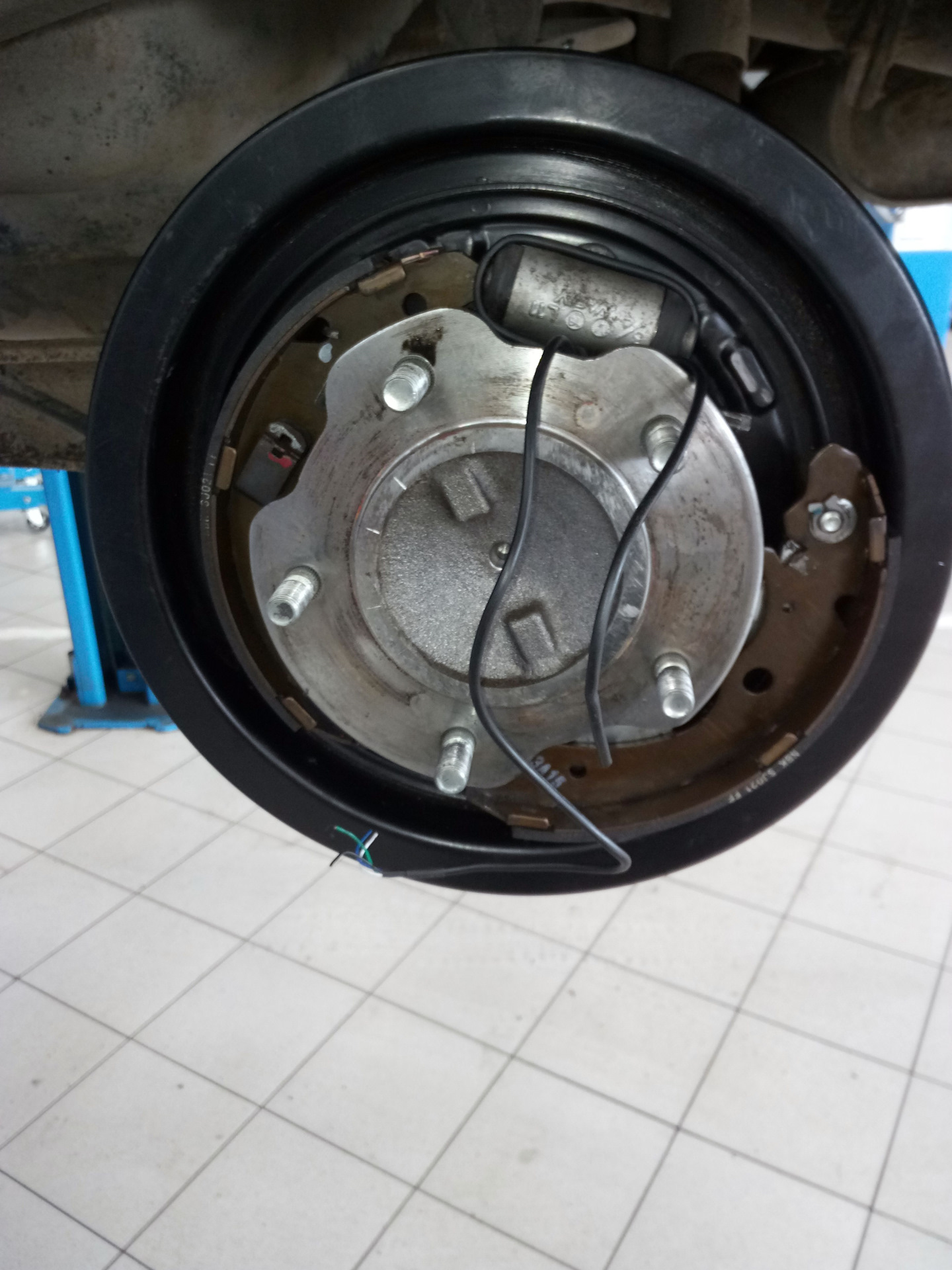

Как-то обратил внимание на скрип задних тормозов — ну, думаю, проверю колодки (для начала — через диагностическое окошко). Спускаюсь в яму и понимаю, что проблема не в колодках…
Ну понятно: "засопливел" сальник (под замену сальник и, всего скорее, подшипник полуоси).

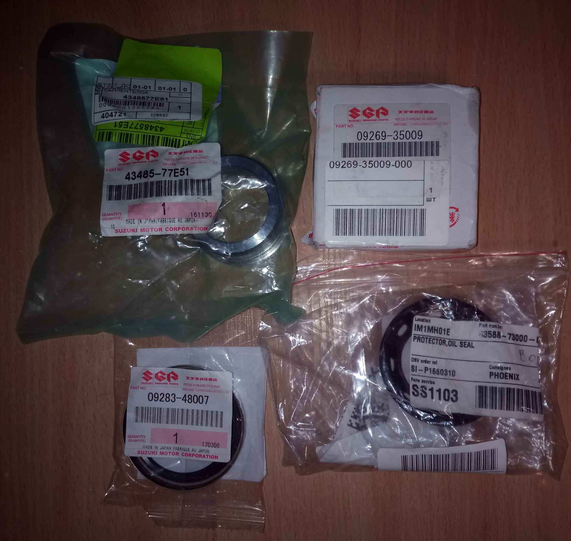

В том-же самом Emex заказываю подшипник полуоси (код детали — 09269-35009) — 1'657 рублей, сальник подшипника ступицы задней — он же сальник полуоси (код детали — 09283-48007) — 204 рубля, ну и, прицепом, на всякий случай, кольцо упорное подшипника задней ступицы — оно же кольцо стопорное для машин с АВС (код детали — 43485-77E50; заменён на 43485-77E51) — 1'240 рублей и протектор сальника полуоси задней (код детали — 43588-73000) — 82 рубля.

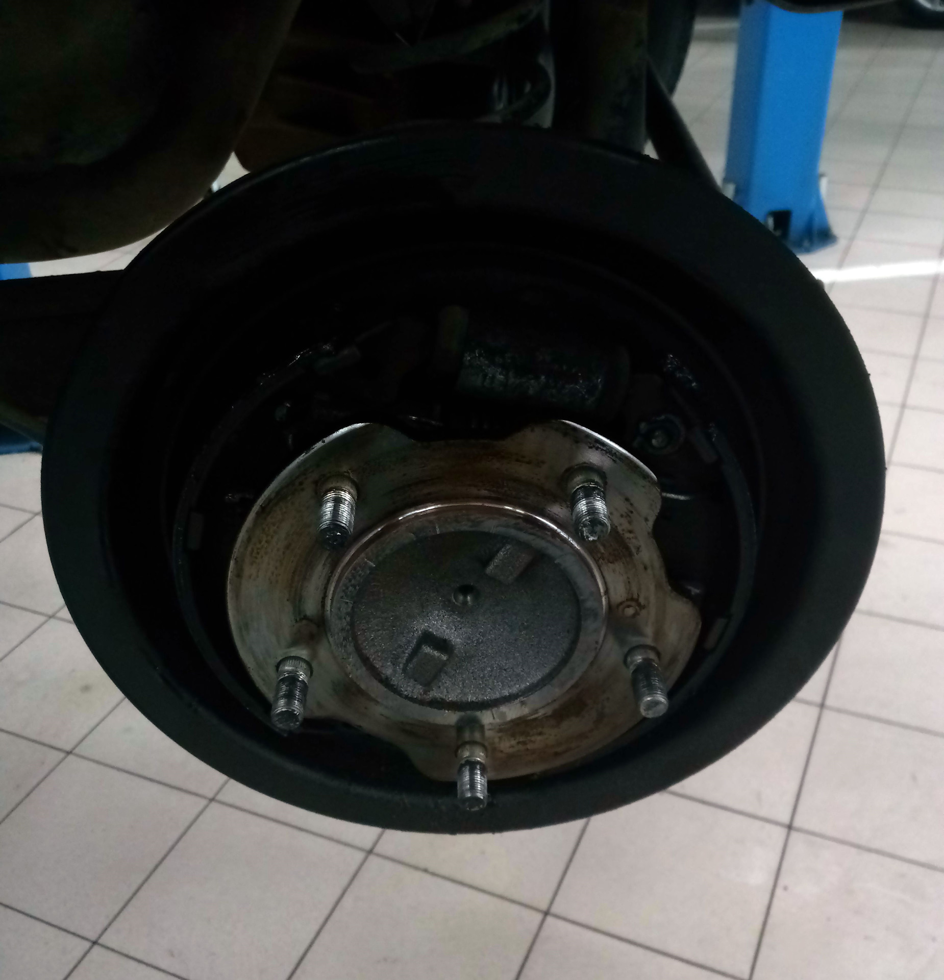

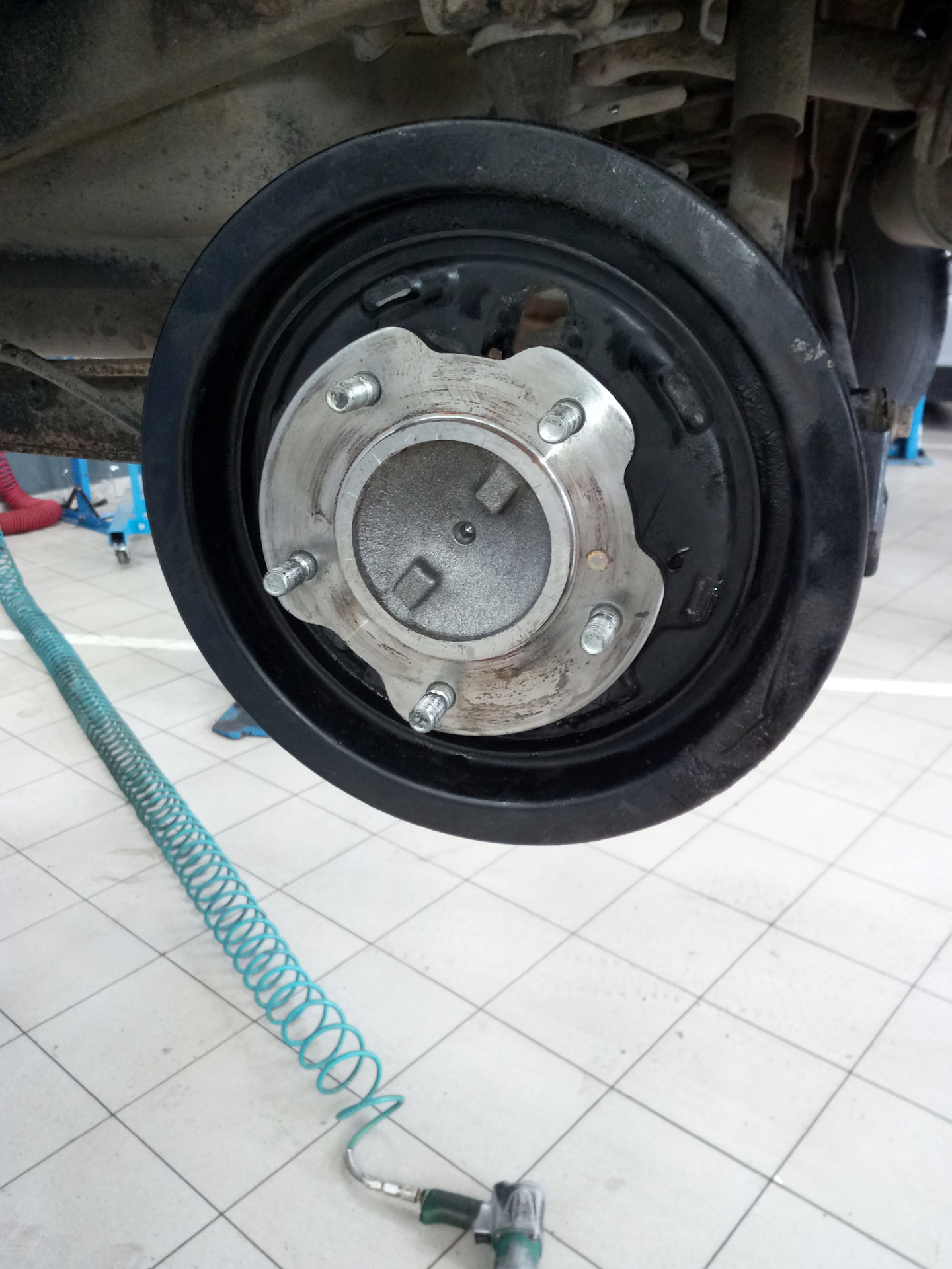

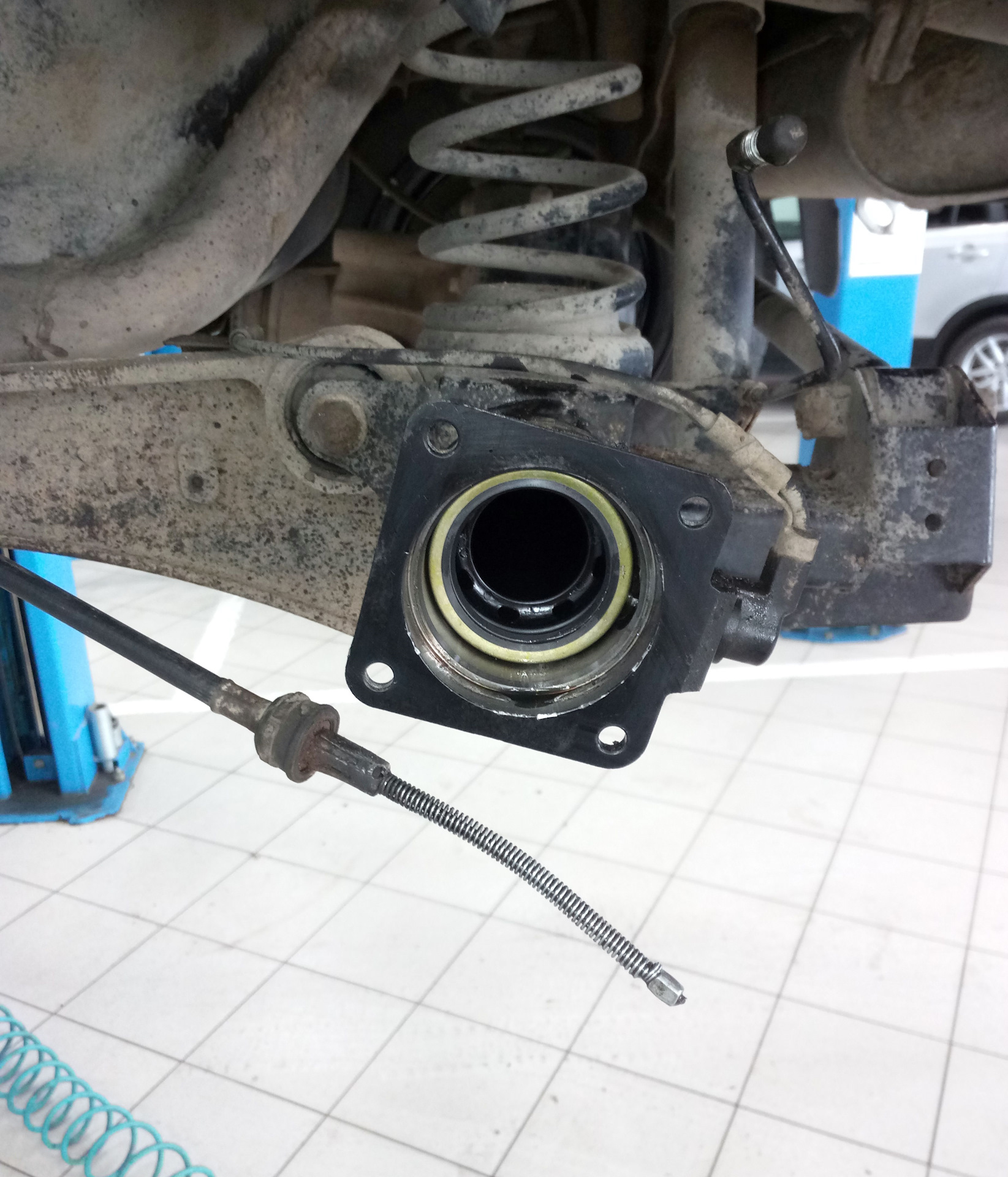

Вскрытие показало, что подшипник ещё жив, и под замену только сальник.

Не хватает фото вынутой полуоси со всей требухой
Согласен, но разбирать всё ради фото не буду. :)

Фигасе засопливел, весь щиток уделан.у меня чуть потеет

В подшипник смазки добавить не додумались? Маслице скорее всего через него шло.
Преднатяг в норме, смазку не вымыло.
Denich111
А его можно вскрыть без снятия запорной втулки?
Нет.
