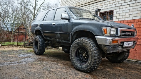

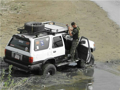

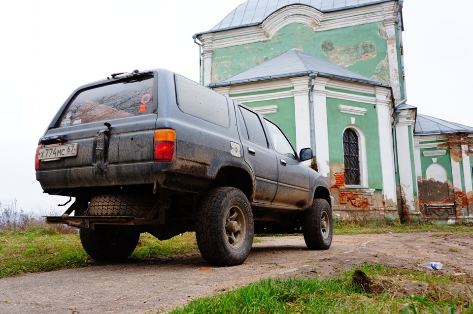

Малыш сурф. Другого фото до переделок к сожелению нет. Как только его пригнали он тут же был загнан на лифт

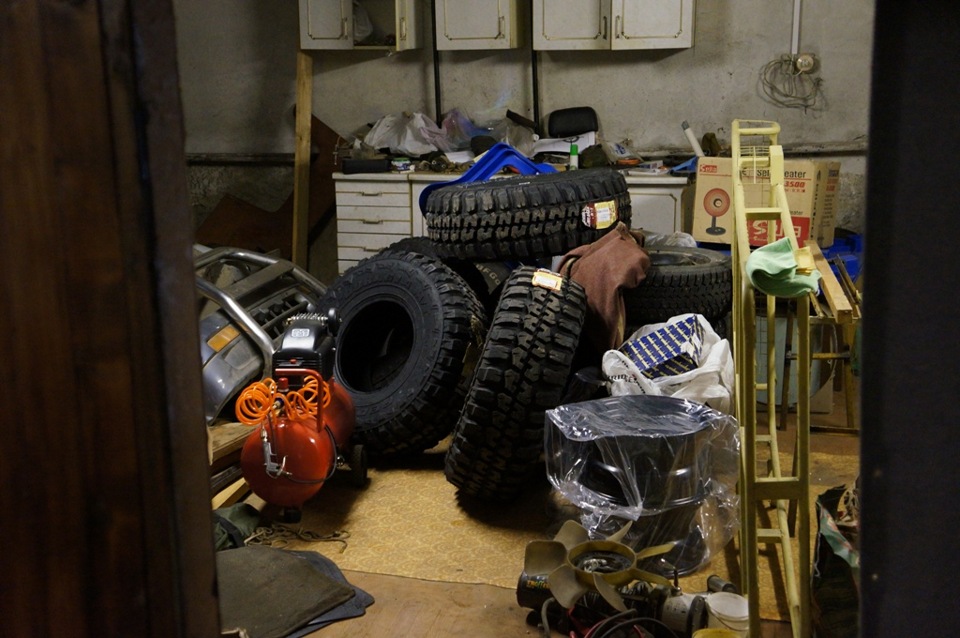

Изначальная задача установить вот эти колеса и сделать авто для среднего оффроада и дальних путешествий с душевными покатушками

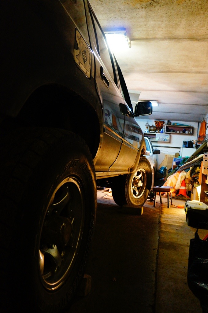

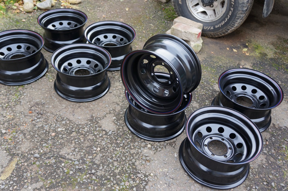

Резину Federal Couragia MT в размере 33/12.5 R15 будем одевать на диски в вылетом -19 при ширине 8 дюймов(jj8 ET-19).
Что бы 33и широкие колесики встали без проблем надо сделать не большой боди лифт и лифт подвески. Начнем с простого- боди лифта.

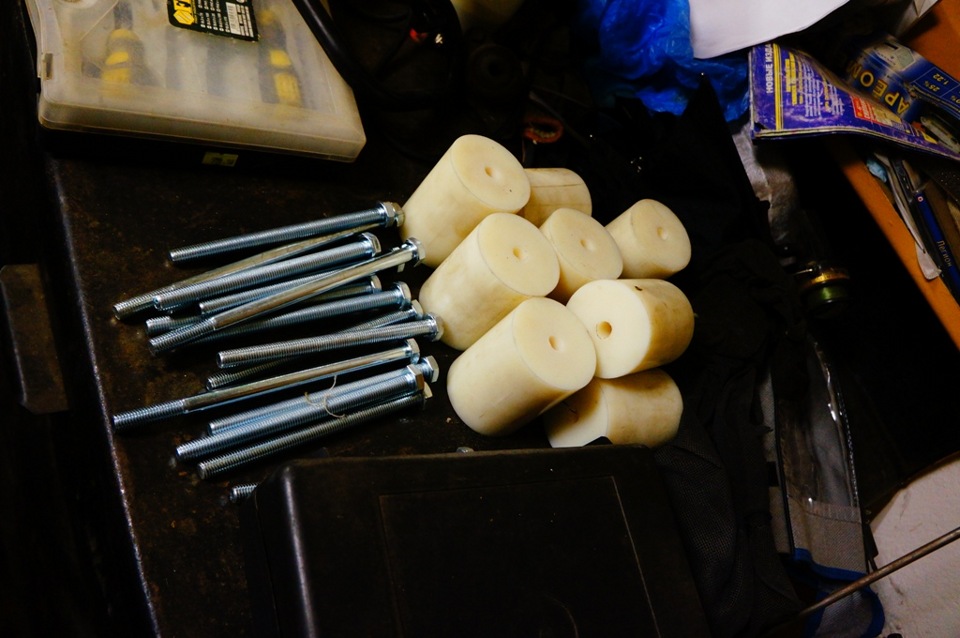

Комплект лифта можно купить а можно и изготовить самостоятельно. Я обычно делаю сам. Для этого необходим капралон 60-65 мм в диаметре. Из него нарезаются 10 проставок 60мм длинной с отверстием по центру для болта 10ки. Также необходимы 4 болта М10х180, 6 болтов М10х140(болты должны быть прочностью 8.8, хотя на моем авто стоят 5.6 или 6.5 вроде все путем и ничего не растягивало и не отрывало), 4 болта М8-М10 длинной около 30мм, гайки, широкие шайбы под все это счастье с не большим запасом. Для удлинения горловины бензобака нужен герметик, шланг горловины от жигуля(вроде от 9ки, он длинный и с расширением под конец) и бензо стойкий шланг на вентиляцию бака(диаметр не помню). Не большой кусочек металла 2ки из которого будут изготовлены кронштейны переноса переднего бампера и кускок арматуры толщиной с рычаг КПП.
Ну вот комплект собран или не совсем и можно приступать.

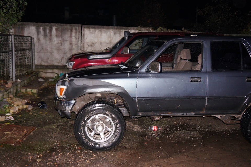

Фото не того комплекта что стоит на авто этот 3 дюйма. Не могу найти фотки того что устанавливал.

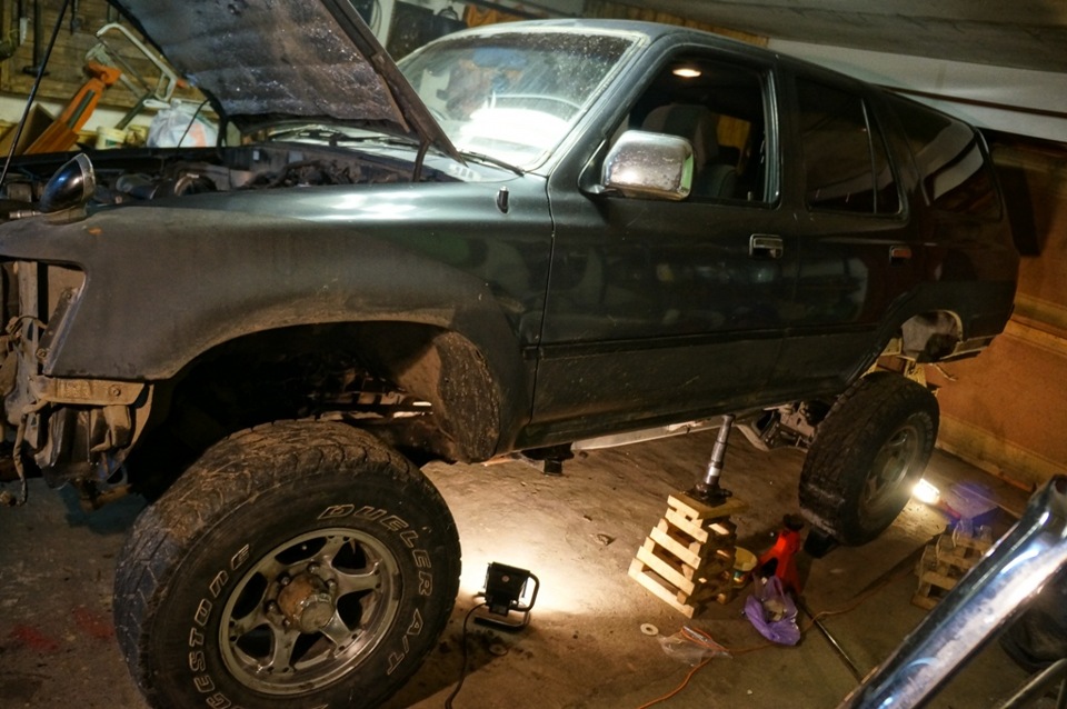

Первым делом проверяем все ли есть в наличии. Загоняем авто и подготавливаем все для работы. Перво на перво надо смочить жижкой типа WD(я пользуюсь средством УПС, оно дешевле и много эффективней) болты крепления бампера к раме и крыльям, гайки болтов крепления кузова к раме. Следующий этап откручиваем все что может помешать а это- крепление крестовины на рулевом валу у педалей(достаточно просто ослабить, вал сам выйдет на сколько надо) и заливная горловина бака с вентиляцией бака. Также смотрим что можем еще оторвать при поднятии кузова. Увидеть не просто обращайте внимание на проводку которая прикреплена к раме и к кузову. На моем сурфе с 3VZE и афтоматом это был плюсовой провод АКБ, крепление баллона ГБО к кузову, часть рычага раздатки одной частью крепившаяся к кузову другой к раздатке(ее надо резать и удлинять) и шланги кондишена слева от вентилятора охлаждения радиатора, на этом сурфе таких проблем не было. Можно открутить радиатор но это не обязательно. Снимаем пластик что бы добраться до болтов из салона. Болты спрятаны под пластиковыми черными крышками. Также можно снять решетку радиатора для того что бы потом опустить радиатор.
Если все готово, авто обойден 10 раз под капот заглядывали уже раз 50 в поисках того что можно оторвать и все равно ничего не найдено то можно приступать к откручиванию болтов крепления кузова. В принципе все болты, если нет подножек, можно и в одно лицо открутить/прикрутить но лучше если есть помощник это все ускорит. Скорее всего часть болтов сломается, если вы москвич или авто из столицы то часть болтов придется срезать. В общем на этой части проблем не должно возникнуть. Откручиваем все 10 болтов, смотрим что бы все они легко вынимались. Если какие с трудом выходят то их можно заранее вытащить(но не все). Места нахождения подушек- первая пара за бампером, это самая простая часть работы))). Вторая в ногах водителя/пер.пассажира, третья за водительским/пер.пассажира сиденьем у крепления ремня безопасности, четвертая под сиденьем задних пассажиров в заднем углу, пятая в углу багажника.

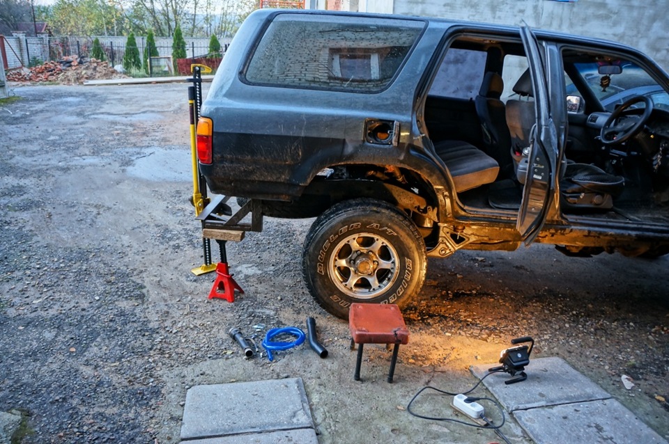

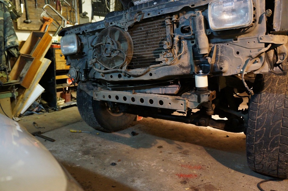

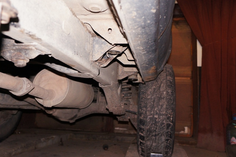

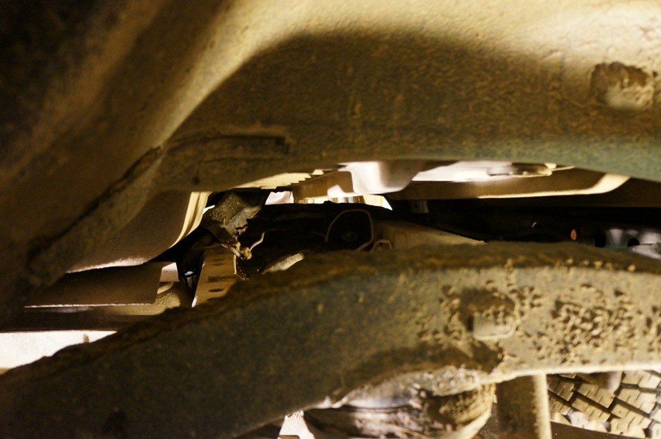

И так все болты откручены/сломаны/ срезаны. Можно поднимать одну из сторон. Вытаскиваем все болты с той стороны которую первую будете поднимать(СО ВТОРОЙ СТОРОНЫ БОЛТЫ НИ В КОЕМ СЛУЧАЕ НЕ НАДО ВЫТАСКИВАТЬ!) проверяем что бы авто никуда не укатилось и с противоположной стороны под колеса были подложены башмаки. Далее ставим домкрат(штатный вполне справляется) под порог.
Не спеша поднимаем одну сторону, время от времени заглядывая под капот и на образующееся пространство между кузовом и рамой.
И как только появляется возможность ставим проставку вставив болт нужной длинны. Кстати 4 длинных болта это последние подушки т.е. в собачатнике и под сиденьем задних пассажиров.
После того как закончили с одной стороной, проверяем подкапотное и заглядываем под авто. Если все хорошо и ничего не натянуто, то можно приступать ко второй стороне. И так рано или поздно у вас авто на проставках. Можно затягивать гайки. После чего заводим авто и пару раз качаем рулем. Усли все хорошо и руль ходит без труда, то затягиваем ослабленную крестовину рулевого вала, если есть усилие попробуйте в ручную выдвинуть вал в месте сочлинения.

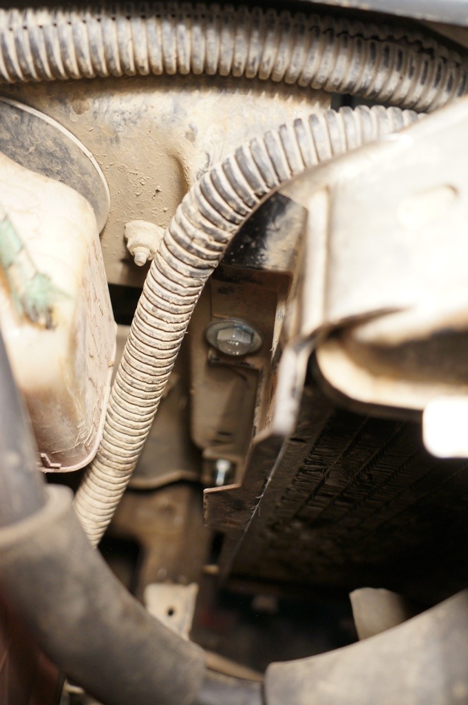

Следующий этап радиатор. Тут тоже нет ничего сложного. Откручиваем радиатор предварительно поставив под него домкрат. И медленно его опускаем. Опускать на 60 мм не обязательно. Даже лучше оставить его не много по выше. После того как опустили радиатор сверлим новые отверстия крепления радиатора(кстати пару отверстий вполне возможно не надо будет сверлить, в общем смотрите по месту). Новыми болтами прикручиваем радиатор и вуаля все готово.

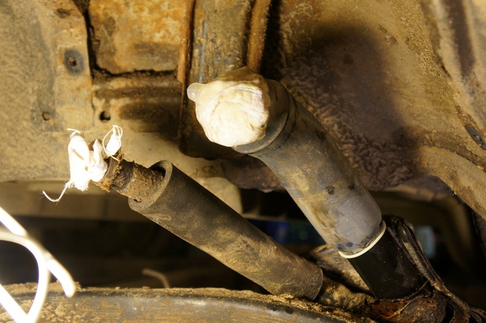

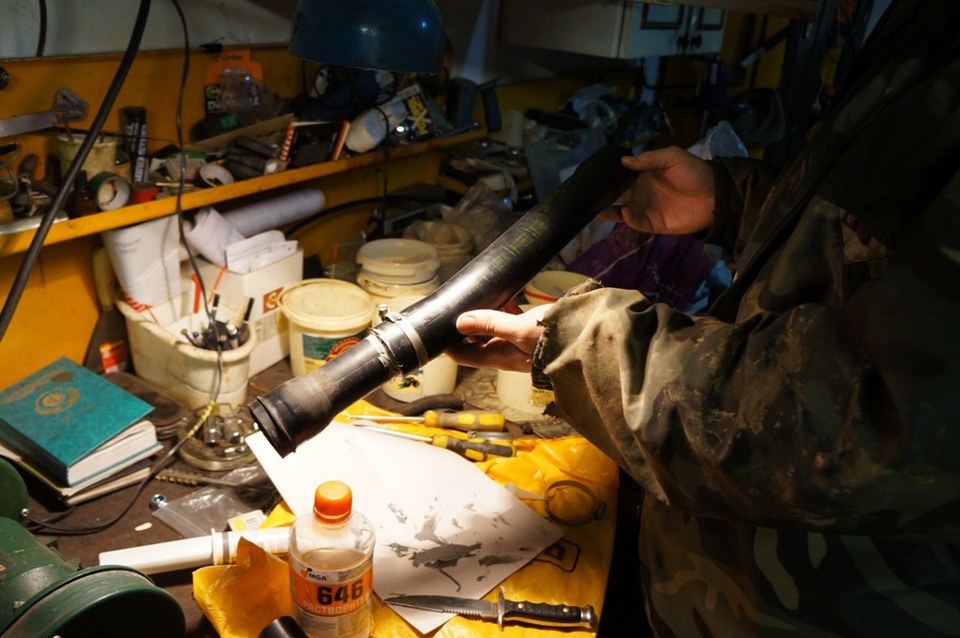

Далее горловина бензо бака. Тут как повезет. Может и хватить штатной а может и нет. Обычно я заправляюсь на пол бака а потом в течении следующего дня если не хватило штатной еду ищу необходимые шланги благо это не проблема а шланги в бак вот так затыкаю.
Далее купив необходимые шланги(вот они у колеса) пытаемся интегрировать это все в авто. Обычно не просто открутить хомутики которые крепят шлаги к баку. Советую сразу разбирать крепление шлангов к раме и потом откручивать хомуты.
Вот такую вот конструкцию интегрируем в бак. Не забыв все смазать хорошим герметиком.
Тут больших проблем быть не должно. Советую делать как можно быстрее. На своем сурфе я забил на удлинение горловины т.к. на авто стоит ГБО. За что и поплатился. Тряпка выпала а в бак я набрал воды и грязи переезжая не большой ручеек в брод(((

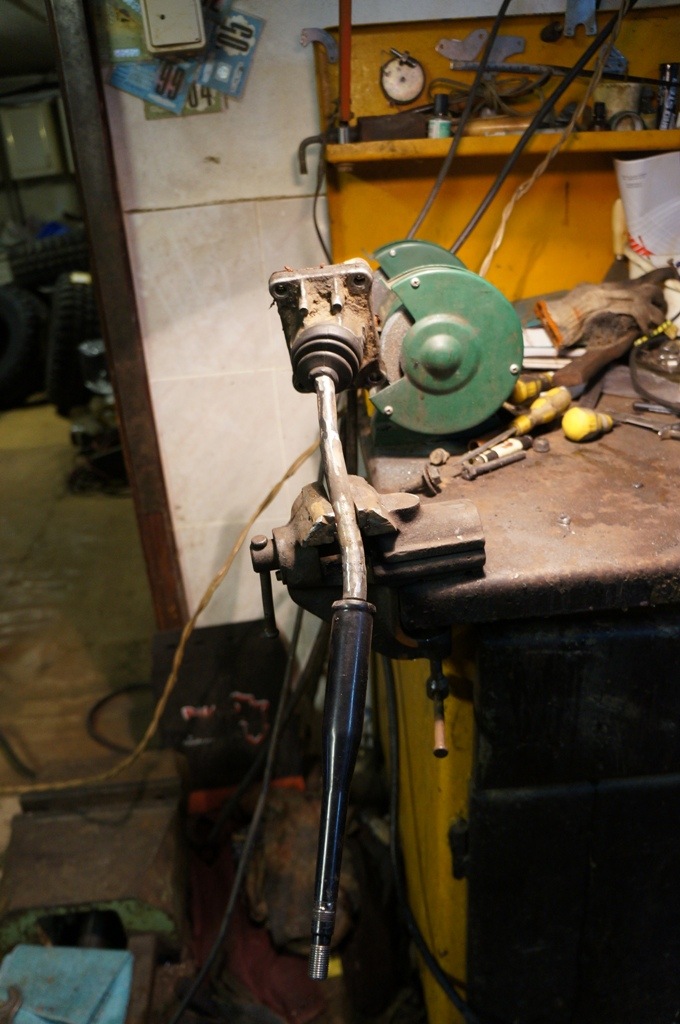

Теперь необходимо удлинить рычаг коробки передач. Задача это не сложна и творческая. Я попробовал согнуть рычаг не удлиняя его. Это возможно и даже он нормально будет работать с раздаткой, но вот задняя и пятая передачи включались с трудом да и рычагом было пользоваться не удобно. Короч не придумывайте себе проблем и просто удлиняйте его на 5-6 см. Поскольку я не рассчитывал удлинять рычаг, то и арматуры не было подходящей под рукой. Побродив по соседской стройке и своему огороду нашел воткнутый в землю лет 10-15 назад штырь. Штырь был изъят и укорочен на необходимые мне 5-6 см а потом приведен в божеский вид с помощью наждачного круга для болгарки. Сначала снимаем кожух рычага коробки с резинкой, потом откручиваем 4 болта и выдергиваем рычаг вверх, предварительно поставив авто на нейтраль. Рычаг надо резать под сгибом, ставить туда проставку для начала на прихватках. После чего ставим рычаг на место и пробуем включать передачи. Ага все включается и даже задняя и пятая. Уже хорошо. Далее или прикидываем или одеваем пластик. Пробуем снова. Ага включается все. Я вас поздравляю вы молодец. Усложняем включив пониженный ряд на авто и установив набалдашник на рычаг раздатки. Пробуем включать передачи. Скорее всего первую передачу так просто уже не включите но если все хорошо то последний тест- подстаканники с флешкой магнитолы. Если не цепляет за подстаканники и флешку и удобно пользоваться рычагом то снимаем и обвариваем как следует рычаг(как следует!). Во время сварки постоянно поливайте рычаг водой что бы не сжечь резиновый пыльник. Долее опять примеряем, проверяем что бы все было хорошо. У меня получилось сделать рычаг со второй попытки и обрабатываем то что обварили(не перестарайтесь тут нужна прочность а не красота). Я перестарался с обработкой и как итог в один момент рычаг оказался у меня в руках авто на нейтрали а в багажнике резины на 50тыс рублей… Кое как включив первую передачу вернулся домой(благо 200 метров всего отъехал) и нормально обварил рычаг без лишних красивостей)))

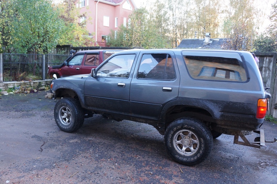

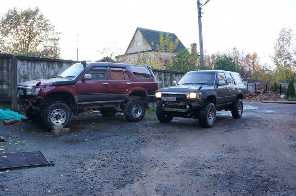

Ну вот теперь все готово и можно сделать первый кружок на бАльшом крутом жипе(вспомнимаю слова друзей после бодиков на их авто- Блин вот это да! надо было делать 8см! Яж терь как нормальный пацан заглядываю за крыши других авто)))) И если все хорошо(а как может быть иначе) то я вас поздравляю! Ваш авто стал выглядеть не много бодрее и взрослее.
А и правда бодрее смотриццо, терь 31е тапки маловаты не много)))

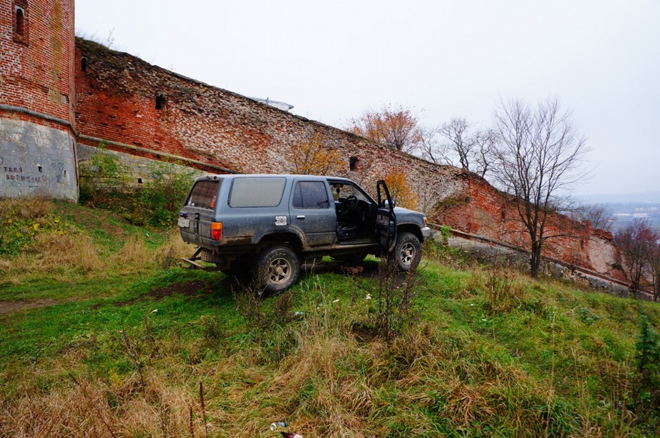

Пара просто фоток
И еще- огромное спасибо моему штурману, идейному вдохновители и вечному помощнику, спасибо что терпишь меня вечно воняющего маслами, бензинами, солярками, спасибо что вкусно кормишь и по возможности помогаешь без подсказок подавая трещетку большую малую и ключ на 14))))

Хоть где то нашел про рычаг мкпп) думал выравнивать но судя по всему лучше прильнуть и наварить
Очень полезный пост)))вот тоже думаю делать, только у меня автомат, как быть с рычагами?все так же переварить?и тяга панара я так понимаю удлинняется?
Раздатка гидро? На автомате тяга рычага регулируется. Панар обязательно или опускать крепление или удлинять.
Раздатка механика, как я понимаю, хотя могу ошибаться,

Приветствую!подскажи, смог найти капралон только 50мм в диаметре.это сильно страшно?
Привет я таким маленьким никогда бодик не делал. Тут работает вариант чем больше тем лучше. я бы не рисковал и искал или через инет палку капралона заказал
Понял, спасибо!
Подскажи по болтам, сам точил или покупал? Сталь какая?
Покупал. Часть болтов в строй магазе прочность 8.8(на шляпке выпита), часть в магазе грузовиков с прочностью 10.3 вроде. Но на моем сурфе болты нонейм без прочности сзади стоят ибо не смог найти 8.8 такой длинны. Точить у нас не реально. Ну по крайней мере на прошлой работе имея большие цеха ремонтных мастерских мне так и не смогли сказать что будет по прочности после их закалки.

А где можно достать капралон?
Обычно продается в конторах что торгуют подшипниками, тросами для лифтов. У вас в Омске попробуй ООО Промпоставка +7 (3812) 33-70-15
Ок. Спасибо!
какой капралон в идеале 60 или 65 мм в диаметре.
проставки по высоте скорей всего будут 60мм
Чем больше тем лучше. Большая площадь опоры. Так что ставь 65.

На счёт бодика, если бабки есть, то можно и без него на 35-38 катки машину поставить. Я бодик поставил от части чтоб влез интеркулер под капот и чтоб радиатор спрятать и поднять выше. Переть он как раз за балкой спрятан.
На фото рунер без бодика, 35 тапки
Когда бабки есть можно все))))) Хоть 35е без боди, хоть 38е)))) Другой вопрос что лишними деньги не бывают))))) У тебя шо дизель что интеркулер прячешь?

Лифт в 3 см +20 мм поставки под верхние шаровые, даёт возможность ездить на 33 тапках. Прыхать ещё нельзя, но катать по трассе и на тихом ходу по бездору ни чего не цепляется, сам ездил на таком. Теперь бодик 5 см, т.к. часто груду под завязку от 500 кг и выше на багажник, и чтоб не цеплять тапки, пришлось поменять на большие проставки.

Добрый вечер. Приобрел боди-лифт 5см. Собираюсь поставить. Не надо будет удлинять рулевую? Сбрось пожалуйста более подробные фото что не вошло сюда. Заранее спасибо. raner31@yandex.ru
наверно уже поздно но все равно отвечу. для 5-6 сантиметров рулевое удлинять не надо. Достаточно немного открутить карданчики в салоне на рулевом и выдвинуть их. Там же видно какой запас рулевого вала остался. Заодно советую поменять сальник рулевого вала его номер 45292-35050. а какие фото тебе нужны? Для оперативной связи лучше пиши на почту zOrg@guns.ru
