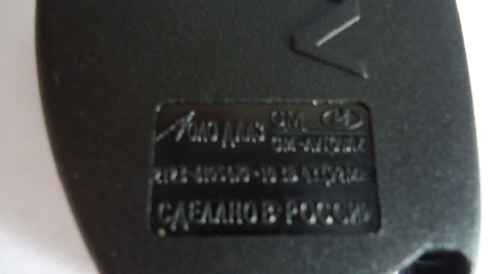

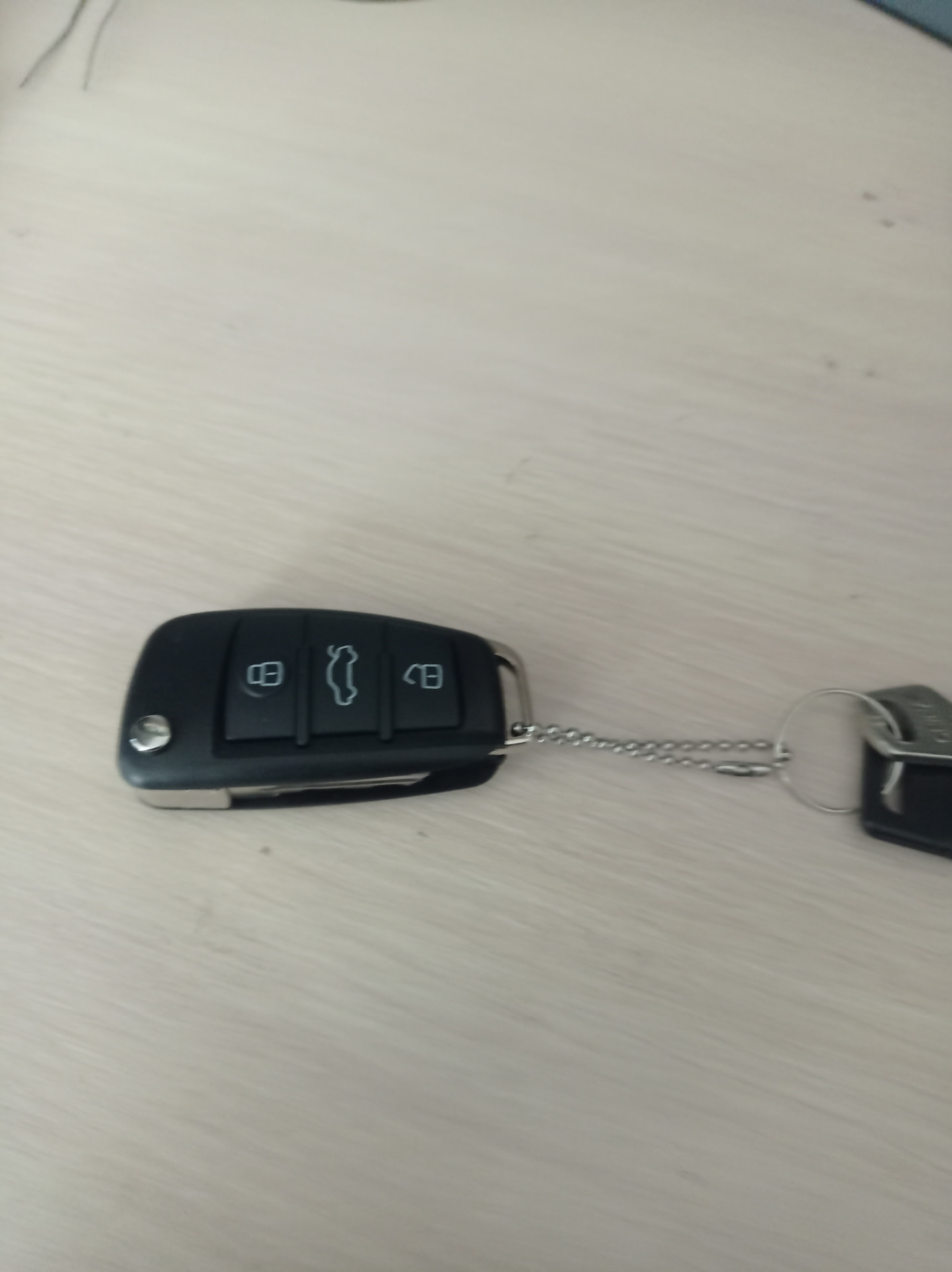

ключ такой же как на фото у меня?
не, не такой, другой
ключ как на весте.
вполне возможно, что он не совместим с блоком иммо,
штатные ключи с ПДУ прописываются сразу
да, также подумал что не совместимы. Досадно.
лезвие уже нарезал или нет, если второй вариант, то попробуй продать его и купить штатный
нарезал и установил- красивый и бесполезный ключик

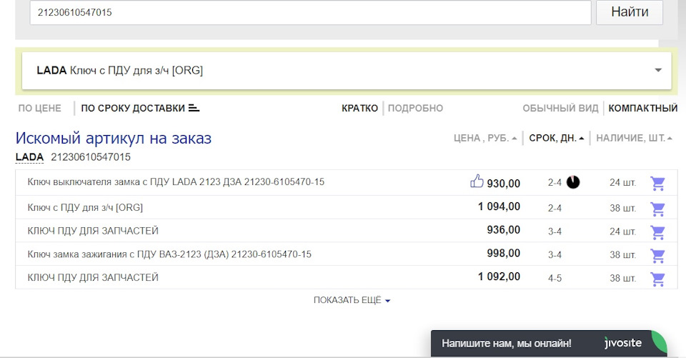

За пятихатку это хорошо! У нас 2500 стоит((.
он у меня даже на заказ идет от 900 и до …, вообщем за тыщу в легкую его можно купить
Это в наличии в наших магазинах. Через инет можно и за 1200 + 350 доставка.
в наличии и у "нас" цены конские, на все
1AlexD
У нас регионы разные)). Что, допустим через Exist для Москвы 1т.р, то для нас 1,5т.р…
