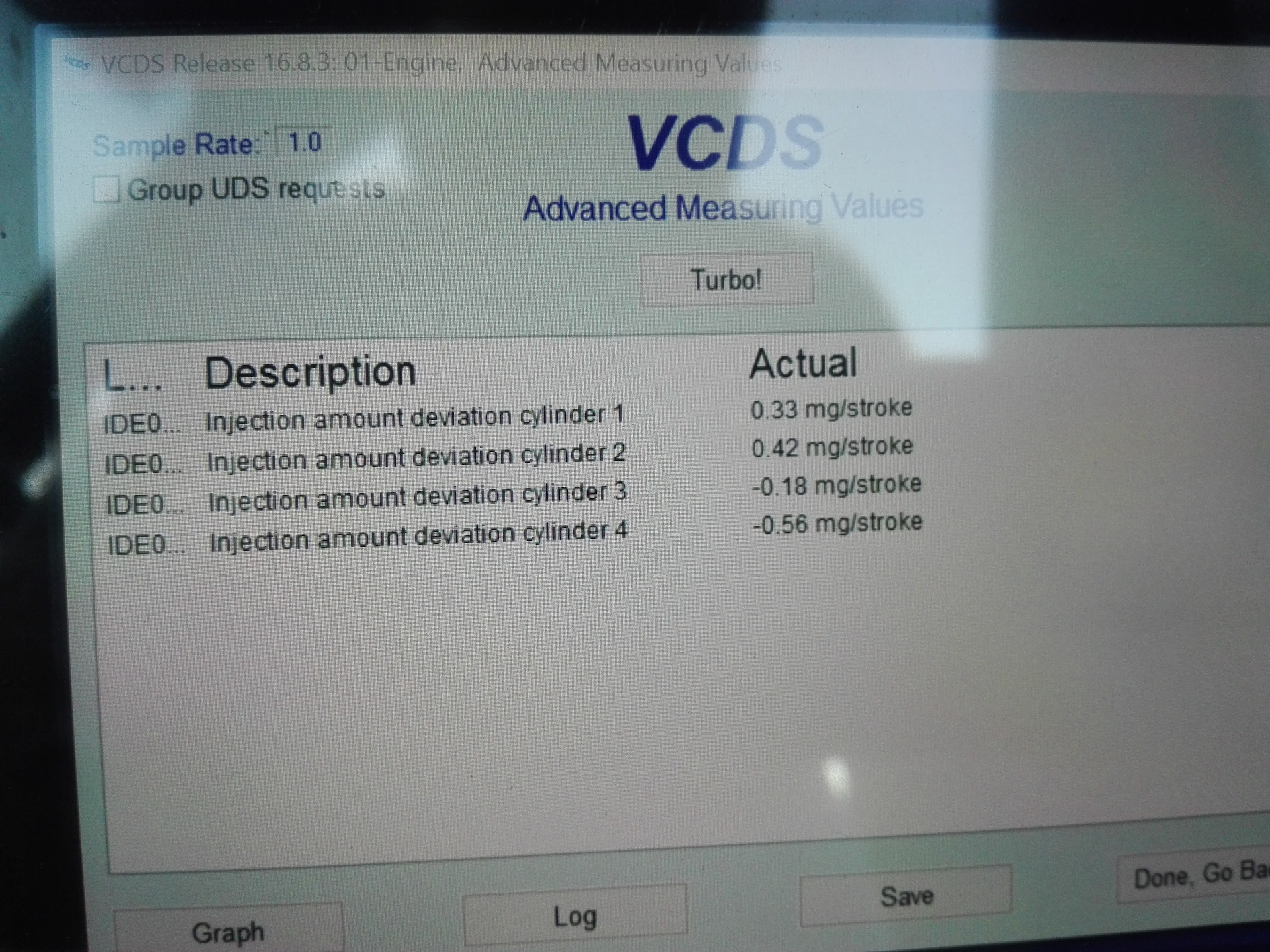

Проблема машины заключалась в том что иногда слегка троила на холостых а точнее изредка подергивало двигатель, совсем не заметно, но я это чувствовал …
Явно выраженного "троения" не наблюдалось но! в один день завел на утро и двигатель заметно стало колбасить. Поработала, заглушил, завел перестало… такое явление стало появляться чаще. Дело ясное — форсунки начинают умирать…
Подключив ваг-ком показания были не так уж и плохи все около 0.50 а четвертая с перебоем 1.30 в среднем…

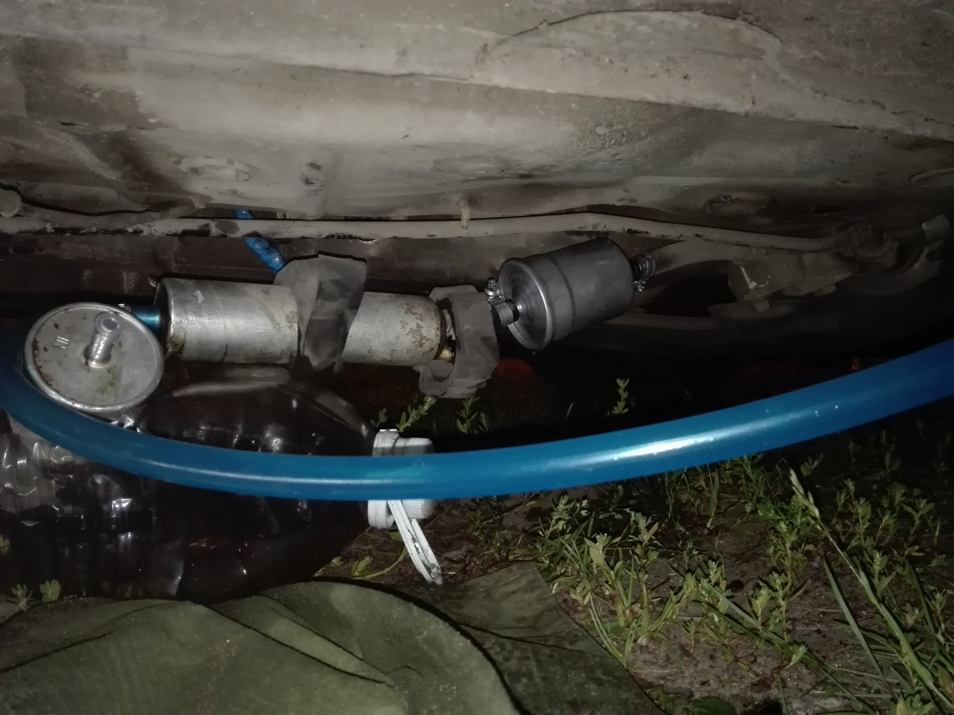

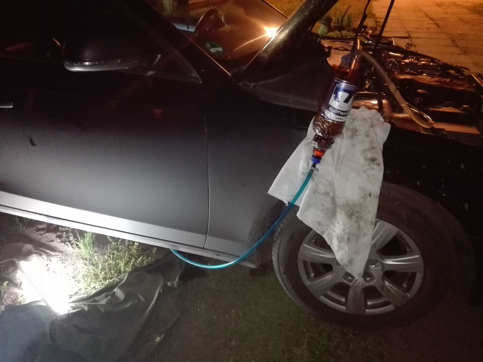

Так как у нас стоит 2 насоса долго думал как коротким путем подать топливо в ТНВД… Долго искал решения в инете но все почему то наливают в бутылку снимают с насоса (того что в баке) подачу, к ней бутылку и в бутылку качают компрессором, ну чтоб до второго насоса нагнать…
Я сделал проще…
Все на картинках понятно… Фильтр купил бензиновый самый дешевый от Грейт Волл за 130р помоему, главное чтоб металлический был, пластик боялся не выдержит давления… и в насос тот что под днищем подал из полторашки жидкость самотеком…
Порядок таков:

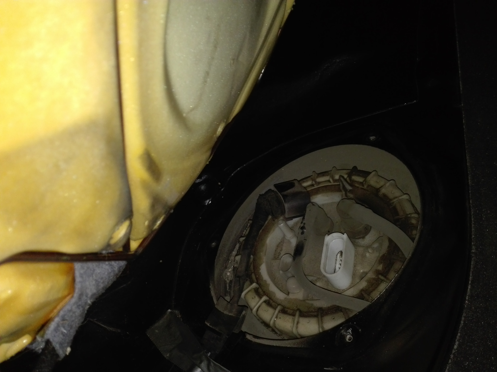

1. Снимаем питание насоса в баке! ОБЯЗАТЕЛЬНО!

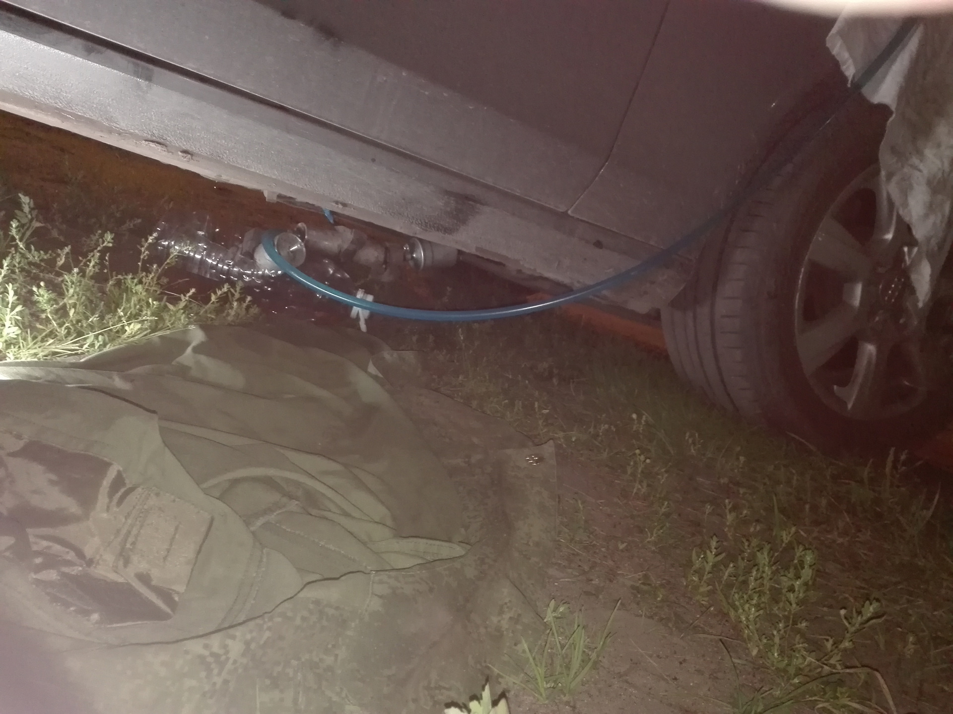

2. Откручиваем защиту днища справа.
3. Отсоединяем от магистрали проточный насос, что под днищем.
4. Заменяете родной фильтр топлива на наш который купили.
5. К насосу прикручиваем шланг (я взял прозрачный шланг синего цвета в жигулевском магазине 1 метр, есть тонкий есть средний и есть толстый я взял средний).
ВСЕ НА ОБЫЧНЫХ ХОМУТАХ купленных !Родные не использовать!

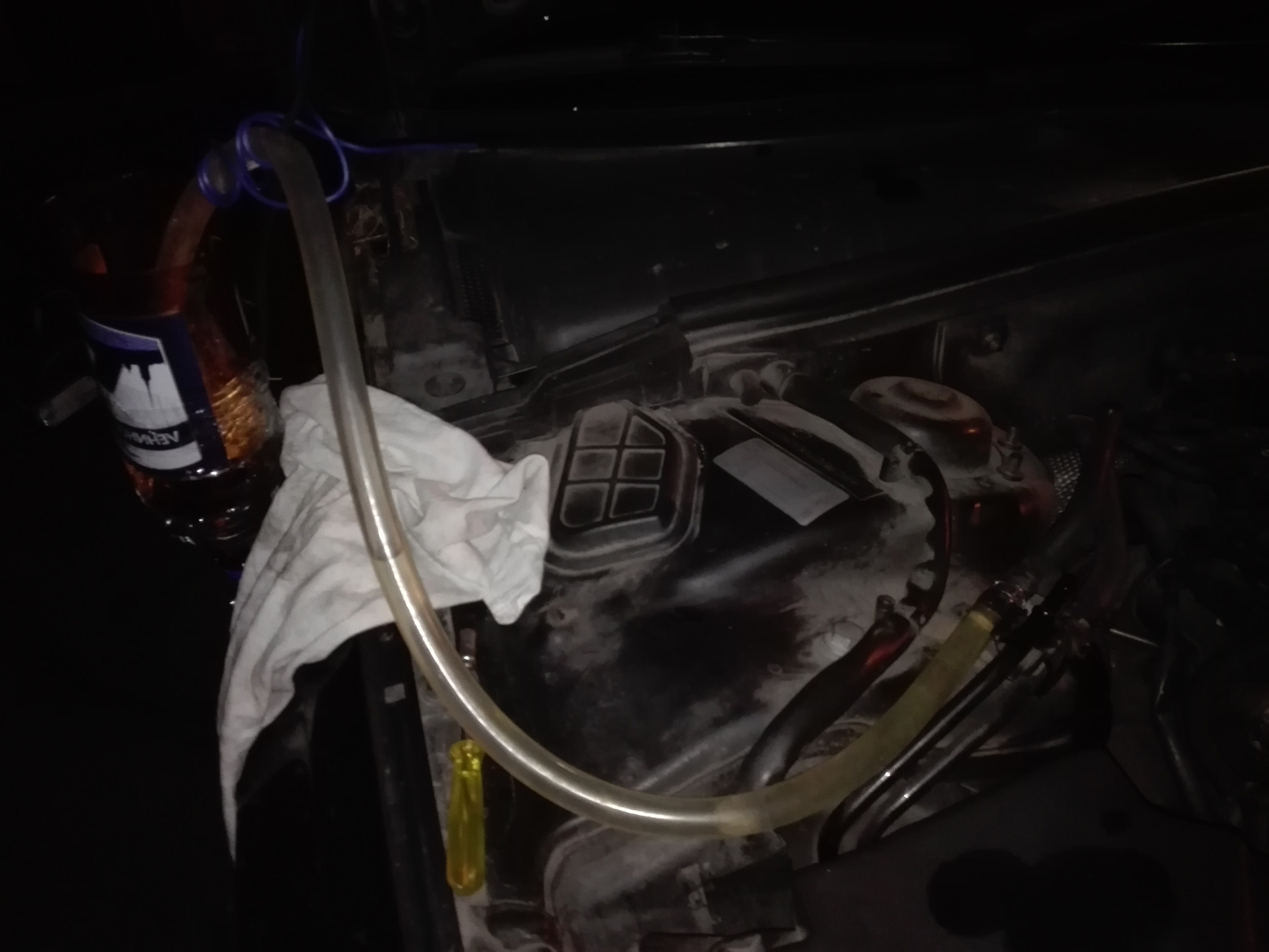

6. Обрезал "полторашку" от кваса, в пробке сделал отверстие около 8 мм, в нее вставил сосок колесного диска от безкамерного колеса (стоит копейки), и вывернул из него нипель ОБЯЗАТЕЛЬНО ! (Отверстие большое не делйте в пробке, просуните сосок сколько налезет, закрутите пробку и потяните, маслом мазните легче будет, одевается хорошо)
7. И надел на него шланг тот что к насосу прикрутили…
8. Под капотом на левой чашке кузова идут две трубки (подача топлива и обратка) обратка тоньше, снял с обратки резиновый шланг с метал трубки и на него одел другой резиновый сверху, взял садовый силиконовый прозрачный.
9. Все хомуты подтянул. бутылку на проволоке подвесил за капот. обратку пока в бутылку…
10. Налил для пробы в бутылку немного соляры грам 300 чтоб видна была чуть в бутылке и оставил на 5 мин, чтоб намок новый фильтр и максимально вышел воздух…
11. Заводим…
Завелась у меня сразу правда стартел крутил на 2 оборота дольше чем обычно…
12. Пока работает проверяем чтоб нигде не текло в местах где мы все соединяли.
Я обрезал 5л канистру и подложил под фильтр и насос так как будет капать остатки соляры с магистрали от которой отсоединили насос…
13. НЕ ГЛУШИМ… открываем банки с промывкой и в открытом виде обе ставим в моторном отсеке рядом с бутылкой… берем емкость (3л банку я взял), в одну руку банку с промывкой во вторую шланг обратки который опущен в полторашку, …
14. Обратку из полторашки вынимаем и быстро в 3л банку, ждем пока из бутылки уйдет саляра, смотрим на шланг (для этого он прозрачный и нужен) на пол пути к насосу наливаем промывку в бутылку оба пузырька, обратка еще сливается в отдельную емкость, как только увидите что пошла не соляра а промывка обратку возвращаете в пласт бутылку…

После всего сделанного обратку "колхозную" откручиваем а штатную возвращаем на место, бутылку опускаем к земле и сливаем остатки промывки… дальше меняем "колхозный" топливный фильтр на штатный (ЕСТЕСТВЕННО НА НОВЫЙ!), и бутылку поднимаем вертикально снова заливаем немного соляры чтоб промочить новый фильтр и выгнать воздух… опускаем бутылку к земле сливаем из бутылки и шланга остатки соляры и откручиваем шланг с бутылкой от насоса, а насос соединяем со штатной магистралью, одеваем родные хомуты (у меня два испортились я одел покупные хомуты нормально держут)…
Далее я как обычно при таких процедурах со съемом фильтра прогоняю систему в ручную, для этого беру два провода обычных бытовых и с аккумулятора подаю на насос тот что в бензобаке питание… питание это два крайних контакта (в начале и в конце) они толще остальных плюс у него отмечен точкой не перепутать а то сгорит! тока не замкните ничего я использовал маленькие "крокодилы", прокачивал минут 5… пока убирал инструмент и приспособы…
Одеваем фишку на насос в бензобаке и заводим…
Все работает. а вы проверяете ничего ли не течет в местах соединений… после одеваем пластиковую защиту днища…

Двигатель работает тише и ровнее (это почувствовалось уже в процессе промывки)… заводится лучше… однако кардинально вопрос не решился. показания по ваг-кому стали лучше, сильное "троение" что иногда появлялось пропало, но легкие незаметные подергивания остались… это говорит что форсунка умирает но жизнь ей продлили. и остальные почистили…

А это ваг комом в какой группе измерения проводить и куда заходить? Какие показатели нормальные а какие считать отклонением от нормы?
ща
Ferdinand-911
На первой фотке смотри где показания ваг-кома, там в рамке написано engine — управление двигателем, advenset Measuring Values — другие показатели (второй столбец нижняя кнопка).
У меня просто англ версия вага но меня не паит.
Там справа в окошке ищи по названию из фтки … со слов injection
Ferdinand-911
там всего четыре строки во всем списке с этого слова начинаются.
показания хорошие от 0.0 до 0.5 в среднем
чем ближе к 0 тем лучше… в плюс или минус не играет роли…
Ferdinand-911
во всяком случае я у меня четвертая на фото 0.56 но это просто попало так после перегазовки становится от 0.90 до 1.30
Спасибо! У меня тоже англ версия, не заметил в заголовке окна названия блока. Симптомы похожие бывают на холодную, надо глянуть
да надо в разных режимах смотреть, на холостых и на оборотах . медленно нажимаеш до 2000 и смотриш как меняются…
должны все выравниваться более менее и сводиться к 0,0 ближе… пока это так еще ничего как только и на оборотах большие и остаются то все ворсунка сдохла…
