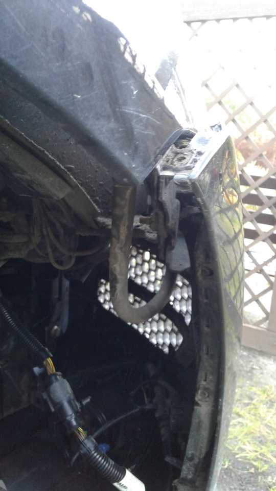

После того как снял правый подкрылок обнаружил это
Воздухазабор шел прямо снизу фильтра
Только сняв бампер я смог водрузить его на место, плотно садится шо капец

Углы бампера нормально поставил?
да, хорошо защелкнулись
Я часа три провозился и не как(((
хм странно, у меня с усилием небольшим щелкнул и встал на место
Может я, что-то не так делаю((( Не как не поставить как должно быть(
Может, там по краям проставки, мб ты их отцепил, они на бампере висят, ну и в пазы попадаешь он сам встает как надо, не ощутил никакого гимора, даже удивился слегка, делал один, хотя указывают, что типа лучше в 2м…
viktor-850
вот отщелкнутая правая сторона
