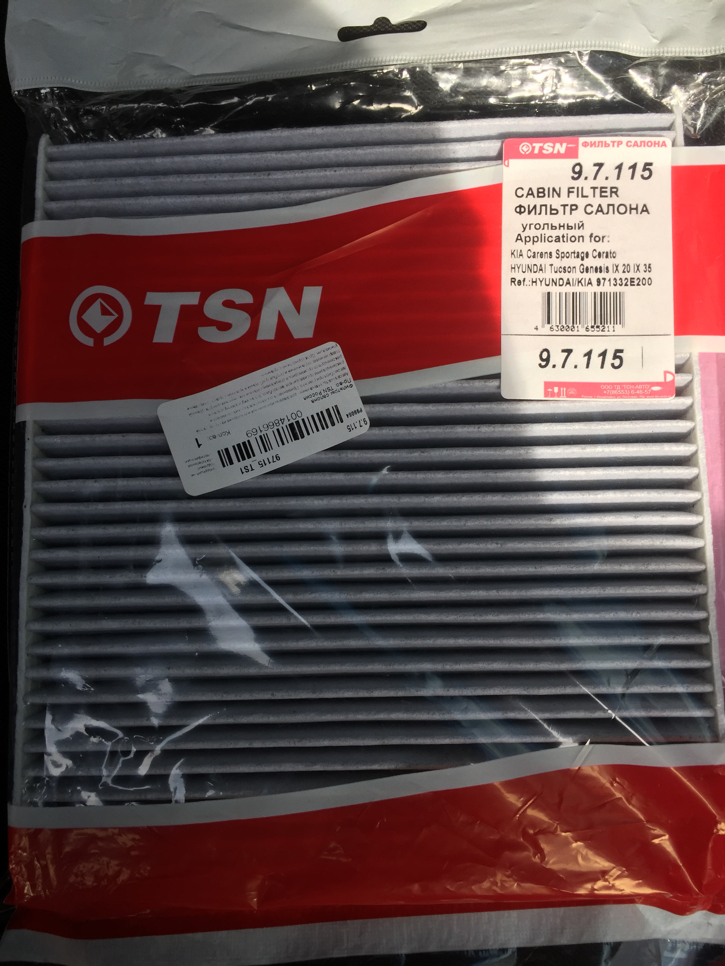

Ничего особенного просто замена старого на новый салонный фильтр! Лежал давно, а поменять руки не доходили🤔😁
Запчасти на фото: 971332E200
Дело 5 минут😁 Старый откатал около 10-12 тысяч, но что сказать лето на улице🏝☀️ Пыль и всё такое😁 В салоне стало свежее и печка дует намного лучше👍👻

Внимание, у автора корейская сборка. Салонники разные по размерам в сравнении со словаком.
Я сам и не знал😁Всегда по ВИН заказывал)
судя по фото, они отличаются внешним видом.
У 566 толстый кант со всех сторон, а у 115 — только с двух

97115 — Описание поставщика: Фильтр салонный Hyundai Tucson/ Kia Rio II, Sportage II угольный.
Видимо для Sportage 3го поколения — 97566

никто не подскажет, есть ли разница между этим фильтром 97115 и фильтром тоже TSN 97566?
в автодоке и цена одинаковая.

Есть! 97115 на Корейца, он меньше. 97566 на Словака. Мне дарили, он не подошел.www.drive2.ru/l/5744810/
