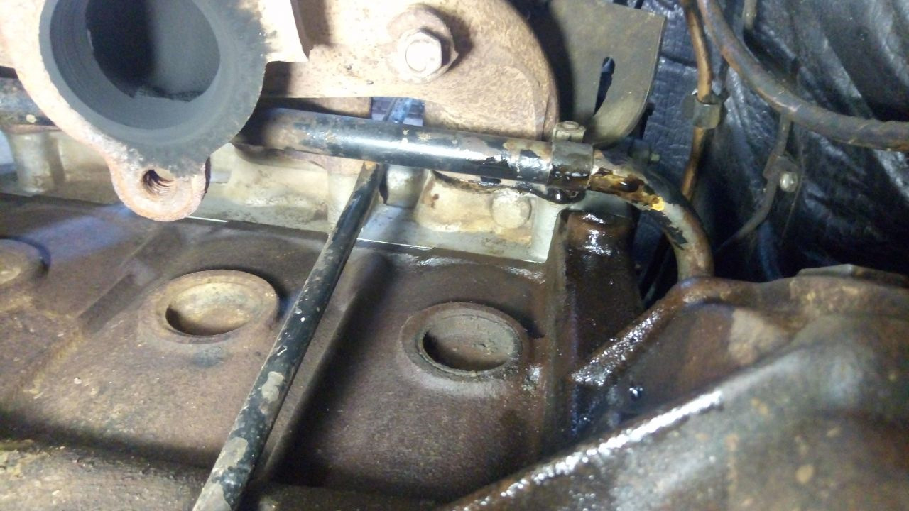

Всем привет! чувствовал я, что такое масштабное действие, как сборка двигателя в первый раз не пройдет без косяков. Периодически проверяя уровень масла, заметил что оно потихоньку уходит. Расстроился. После капиталки проехал тысячи 3, масло и так пора заменить. Но если залью новое масло подороже, и оно так же будет исчезать, так и без штанов можно остаться.
Когда прогорела приемная труба глушителя, я полез ее менять, и заметил что поддон сзади весь в масле:
"Что за дичь?"- подумал я. Поддон сидит без прокладки на герметике от Вити Рейнза, задний сальник коленвала новый, тоже от Вити. Крышка, которая держит сальник, тоже на герметике…
"Где я там мог накосячить?"
Снял усилитель м/у колоколом и двигателем, там вроде все сухо, подтеков нет. когда снял саму трубу, заметил что сочиться сверху. потрогал рукой заднюю крышку головки — там сухо. ДПРВ сидит тоже на герметике — тоже сухой. Остается только течь из под головки^
Прокладка новая, все от того же Виктора. блок и головка шлифованные. Затягивал головку в два захода новым динамометрическим ключом KING TONY 34423-1A, 1/2", 42-210 Нм.
Охлаждайка тоже уходила, но я нашел плохо подтянутое соединение с танчика, подтянул, после этого не вижу, чтобы тосол уходил.
Начитался теперь, что новая прокладка все равно дает усадку и нужно ее подтягивать, как раз тысячи через 2-3. Но мне не понятно, это нормально что масло сочится и после протяжки перестанет? Или тянуть нужно было не дожидаясь, когда побежит?
Спасибо за внимание, очень жду совета опытных механиков.

если до двух тысяч пробега НЕ БЫЛО ПОДТЁКОВ, ТО НАДО БЫЛО ПРОТЯНУТЬ ПРОКЛАДКУ, Т.Е. ПРОВЕРИТЬ ЗАТЯЖКУ, А ТЕПЕРЬ 50/50 ЧТО ПРОТЯЖКА ДАСТ ДОЛЖНЫЙ ЭФФЕКТ
то что прокладка усаживается, это да. по мурзилке повторная протяжка после 2-х т. км попробуй протяни, если не уйдет проблема смени на евро 3 (металлическая). с ней таких проблем не наблюдаю, 6я тысяча пошла, полет нормальный. но 1 момент, она тоньше
