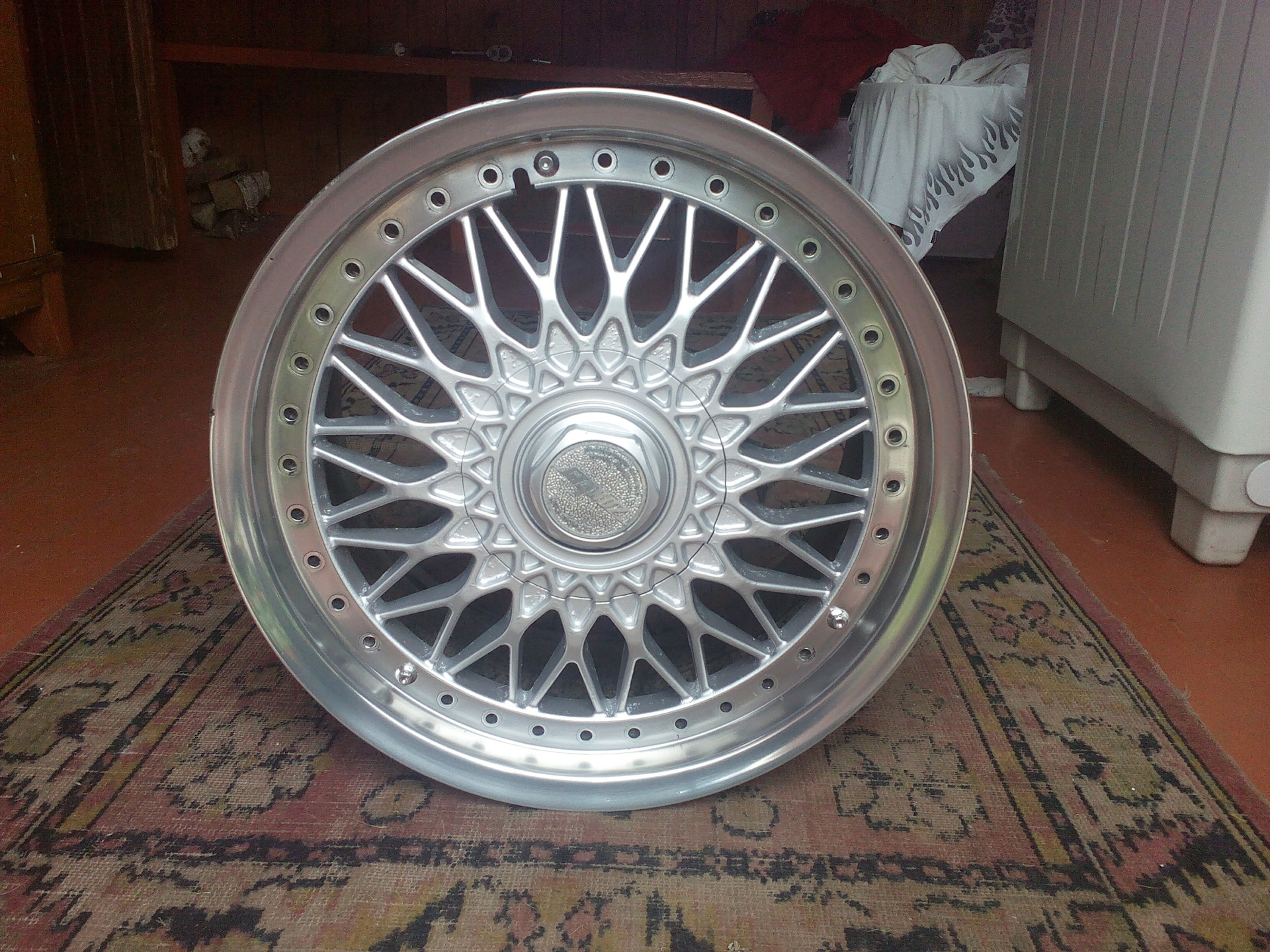

Привет всем! Давно не писал. Ездил к родителям в деревню на пасику. Мед покачали на славу 42 улья как никак. Три недели без остановки работали. А вечерами с медовухой я начал рестоврировать литье которое я приобрел на зиму. Спасибо за это Дмитрию. И так диски zauber трех составные в убитом состоянии. Разобрал один диск, придумал как отполировать полку. Наждачка на мокрую с 240 по1200 потом полироль и паста гои. Центр смыл смывкой для краски( лучше конечно отпесочить) потом грунт, краска, лак. Полки тоже под лак так как диски будут ходить зимой. Начало положено. Один диск готов. Дальше все по той же схеме только с пескоструем. Не судите строго делал первый раз. Всем мир))))

Диски прям как новые стали!
