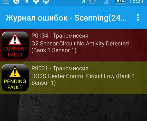

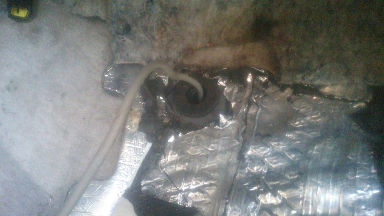

Ошибка эта висит у меня уже давно, но руки всё не доходили, периодически рядом с ней появлялись другие ошибки с пометкой O2 Sensor, но они менялись, а эта была постоянно.

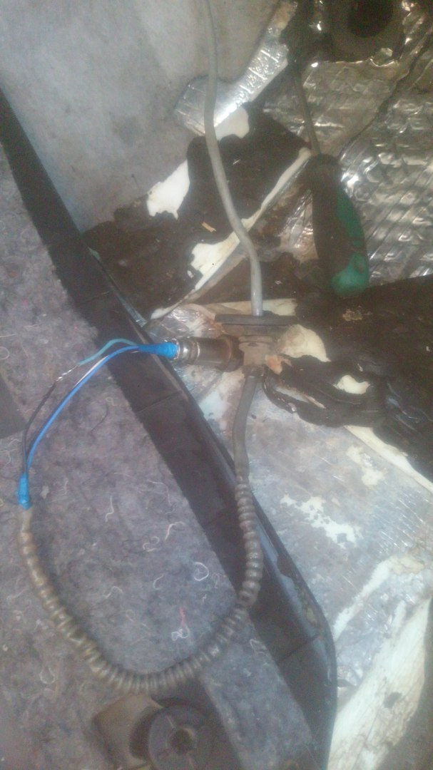

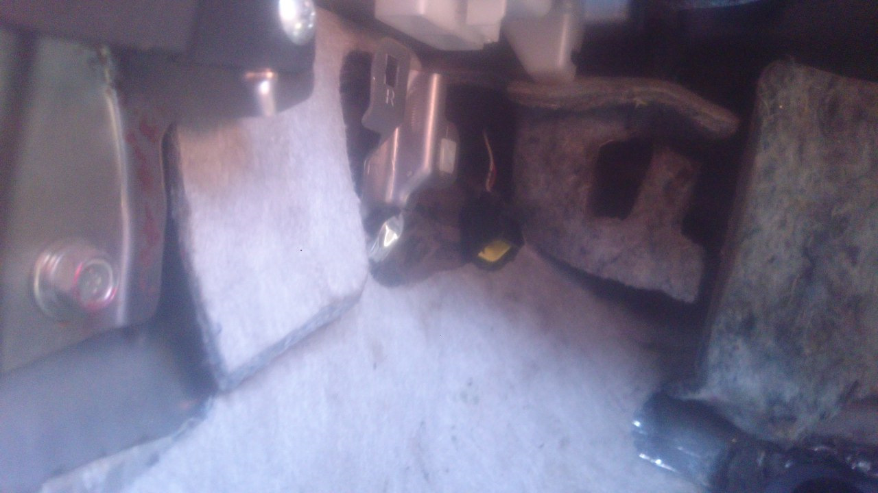

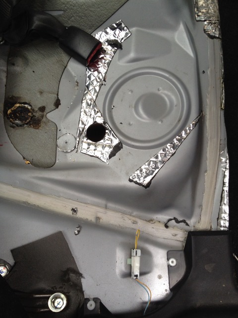

Снять датчик труда не составило, проводка находится под ногами пассажира, рядом за пластиком находится и разъём, чтобы до него добраться пластик сбоку пришлось снять

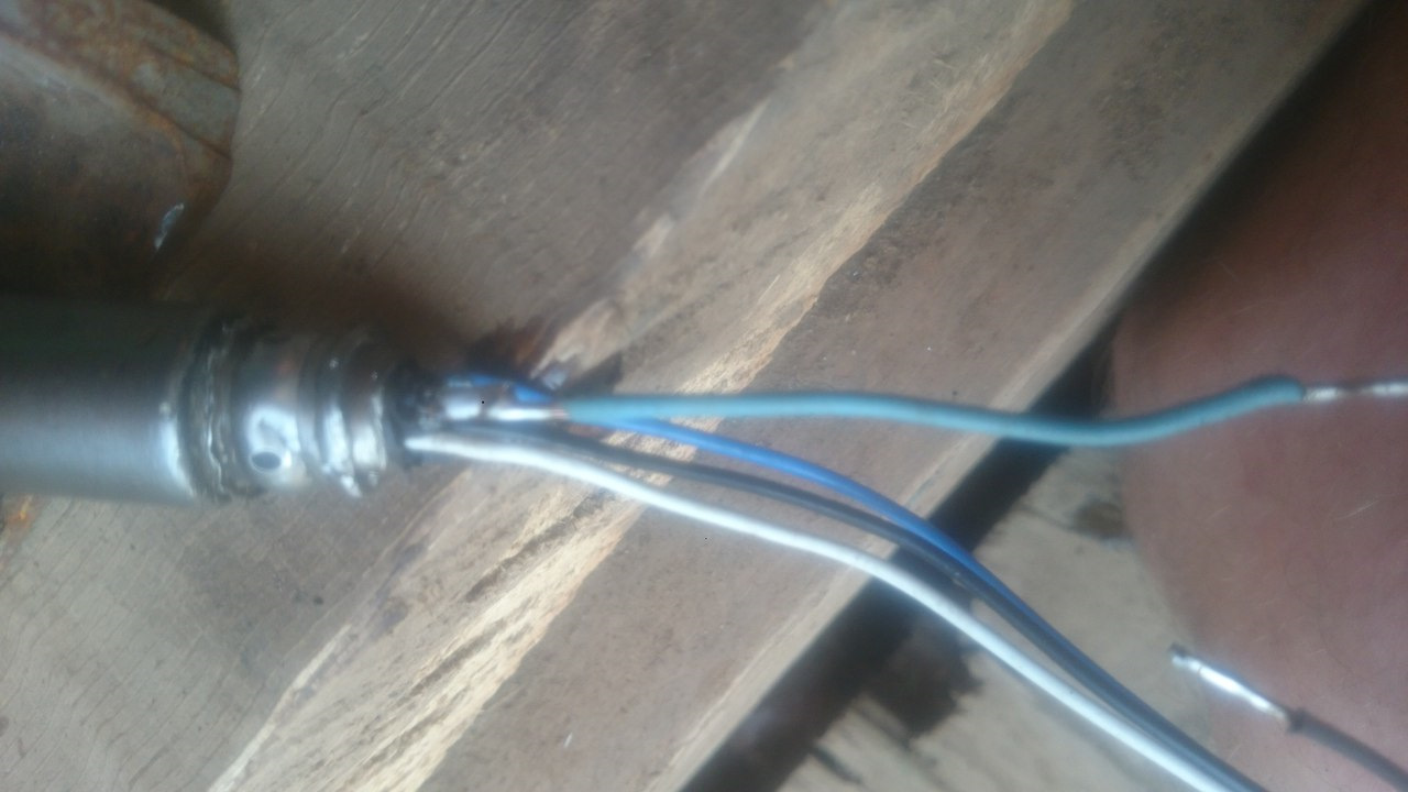

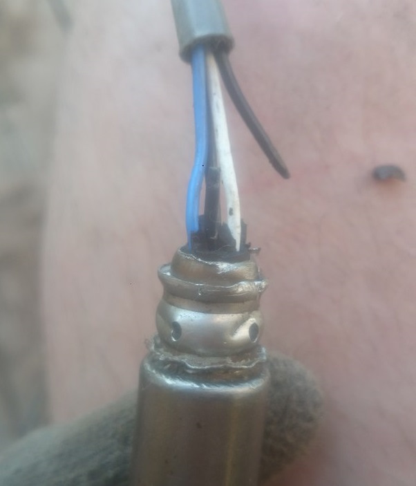

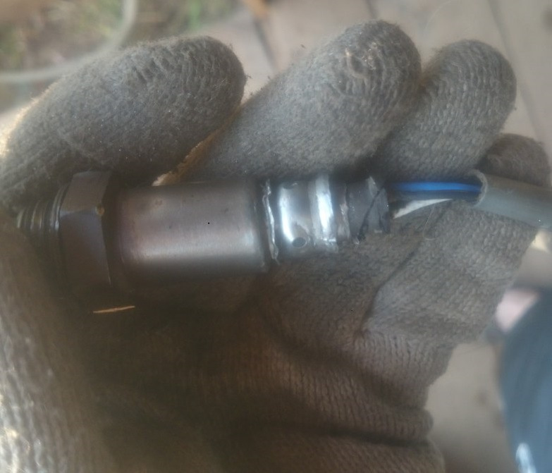

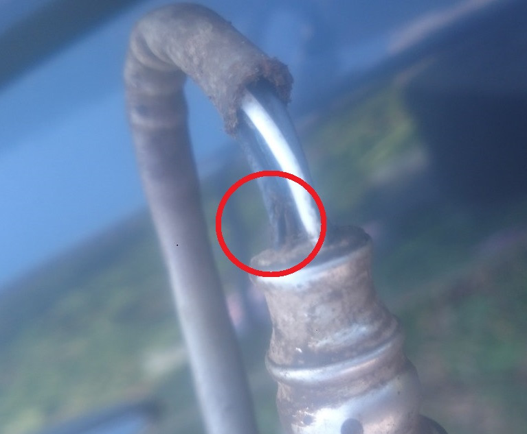

С трубы датчик открутился достаточно просто, без вдшки и прочих способов. Сняв его сразу стало видно предполагаемую причину, один из проводов перетерт, остальные три полностью целые.
Провод оборван почти под корень, пришлось немного расколупать датчик
Дальше я припаял кусок другого провода и наскоряк это всё накинул в машину не вкручивая в трубу

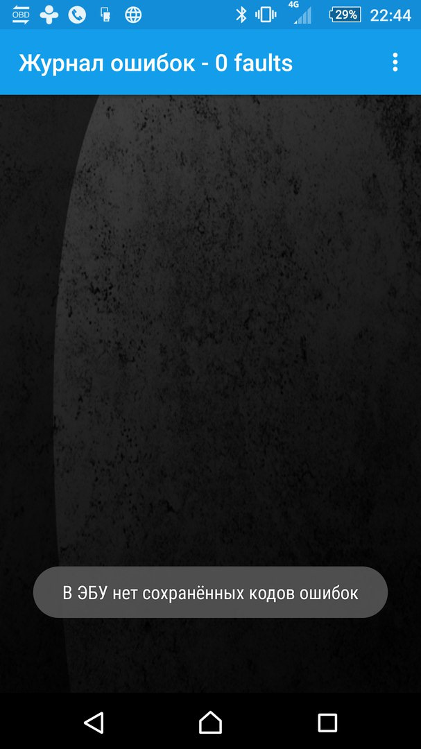

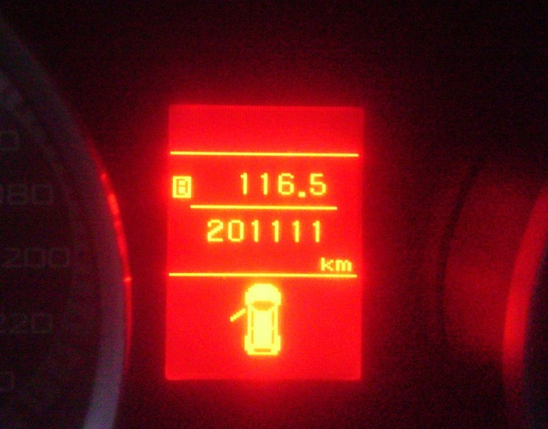

Завел — ошибок нет. Дальше всё это я хотел замотать термоскотчем, но в ближайших магазинах его не было, поэтому временно но это не точно замотал изолентой и сверху куском автоодеяла прижав хомутом, закрутил обратно и всё.
После ремонта проехал 116 км, ошибок нет. Может кому пригодится.

У меня оридж лямбда, тоесть снять старую и поставить новую. Подскажи где находится, по фото не особо понятно. Речь про 1й датчик

Причем дополню. Провод тоже черный но обрыв был под родной оплеткой.
Я хз как так вышло просто стал проводки прогибать и нашел что черный какой то гибкий через чур
