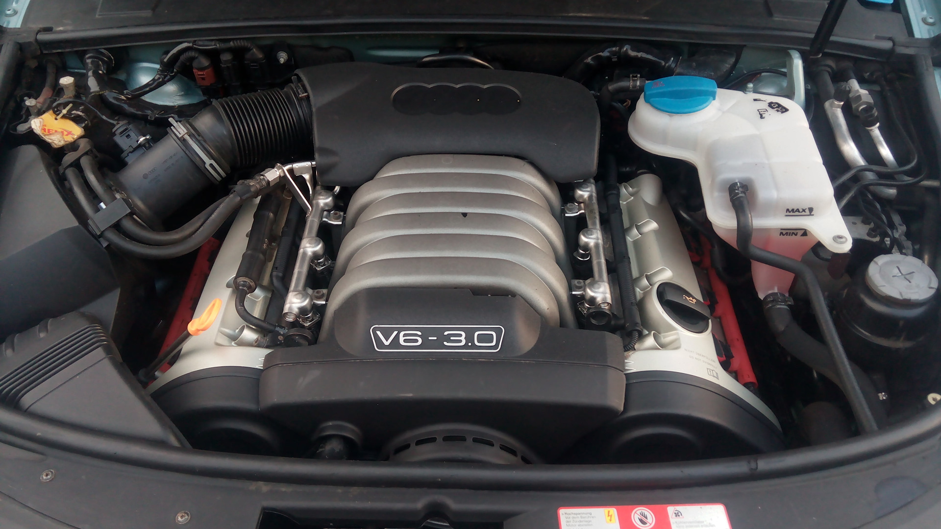

Не так давно начал замечать что уровень антифриза начал падать. Бегло осмотрев подкапотное пространство заметил что есть незначительные потеки на защите двигателя. Сначала подумал что течёт нижнее быстросъёмное соединение с патрубком но после опрессовки выявил что течёт радиатор по завольцовке банки охлаждения. Было принято решение о замене. Посмотрев ценник на оригинал который колебался от 15-20 тыс. Рублей было принято решение поставить давно зарекомендовавший себя временем nissens 60236A. Ну и коротко о замене.

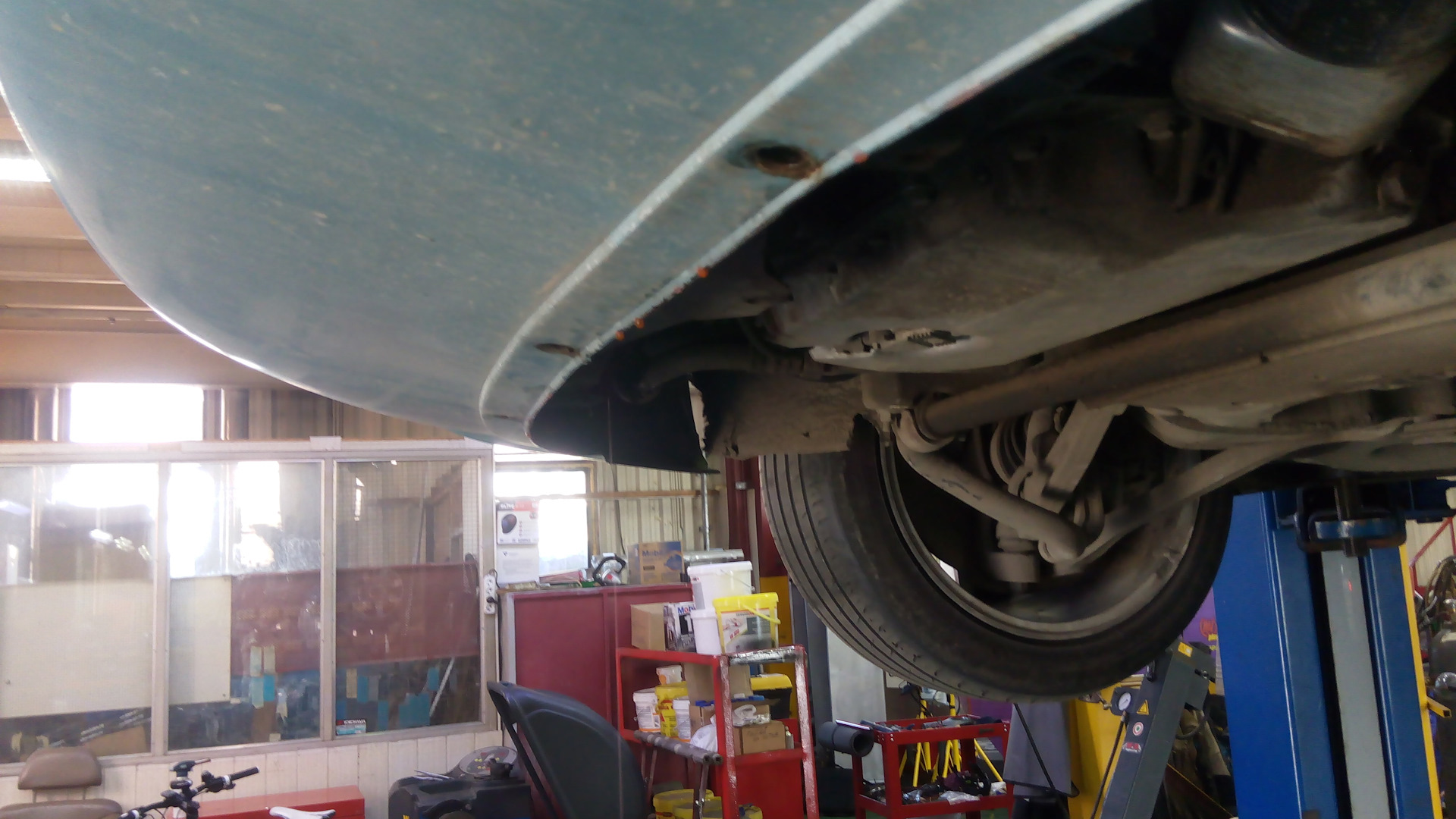

Снимаем защиту двигателя.

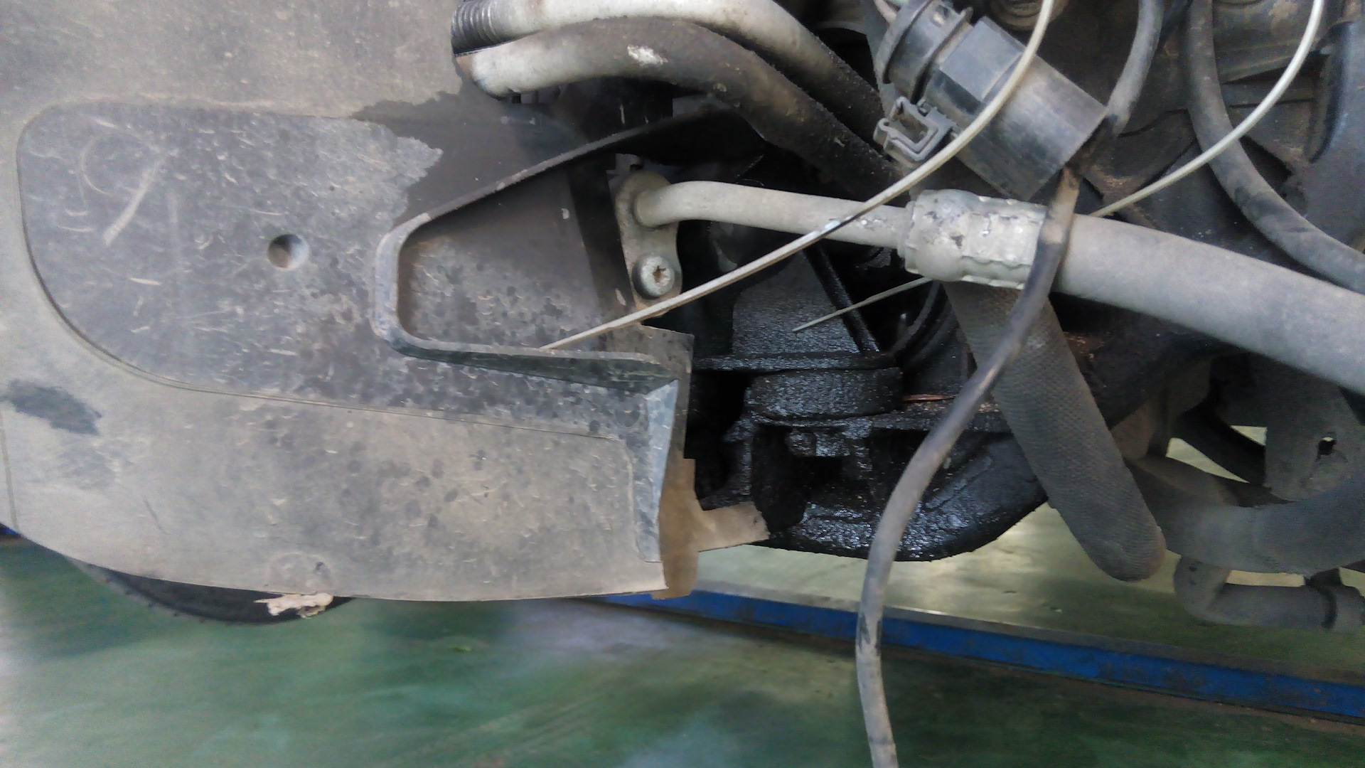

Сливаем антифриз. Маленький кран на правом нижнем патрубке.

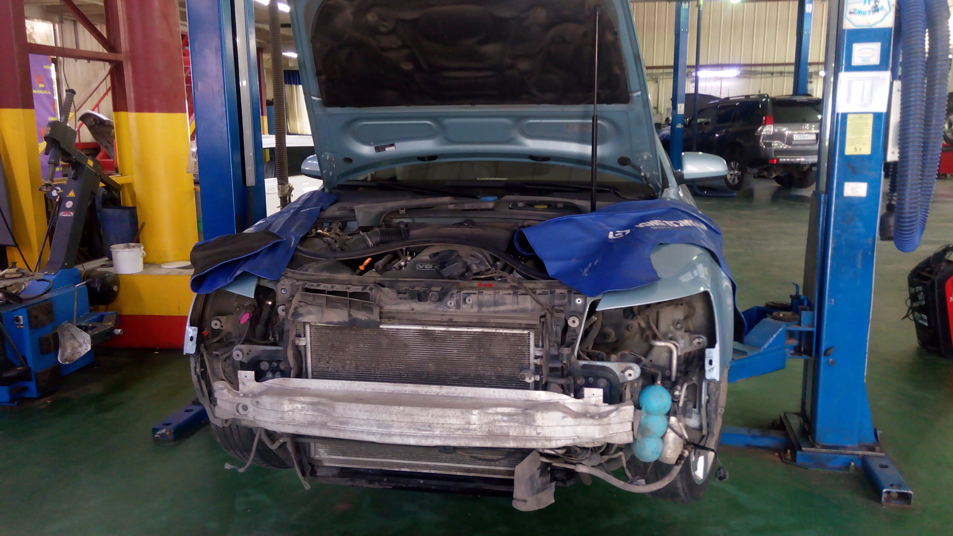

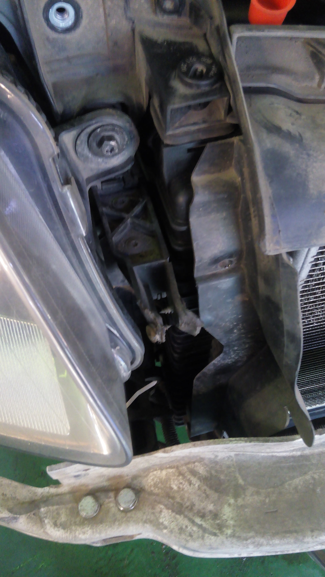

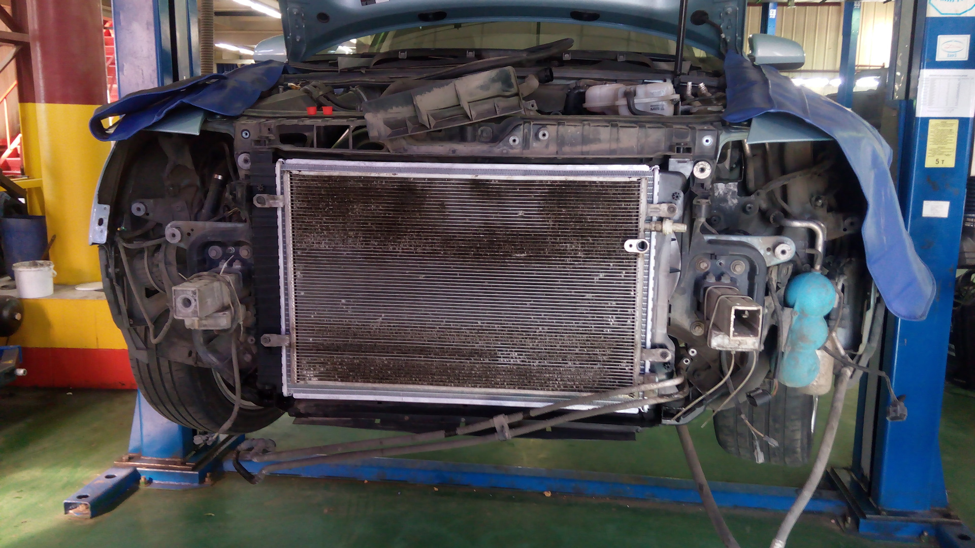

Снимаем бампер. Соответственно не забываем про разъем парктроников и шланг омывателя фар.
Снимаем усилитель бампера.
Вот собственно то место радиатора в котором он потёк.

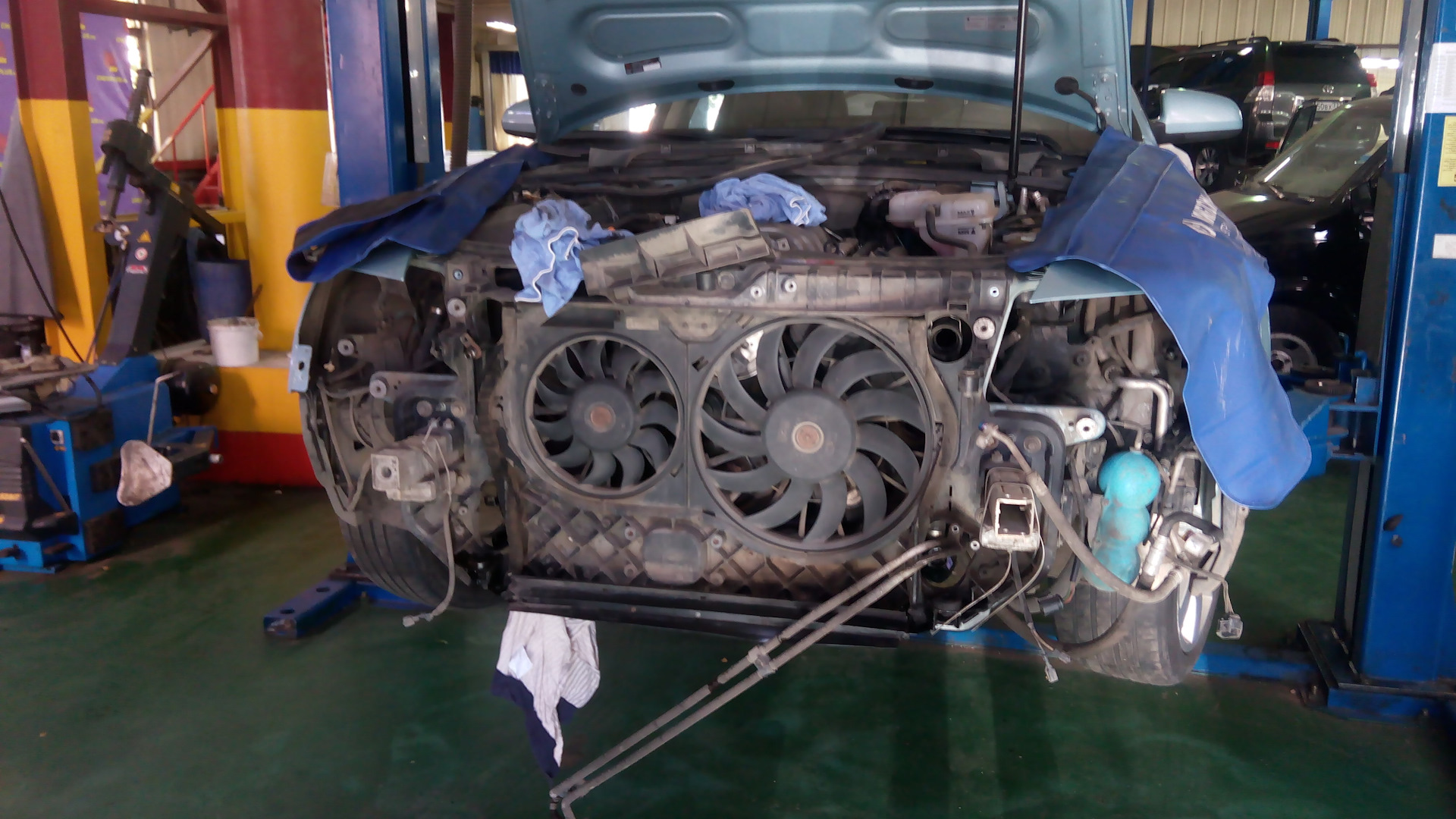

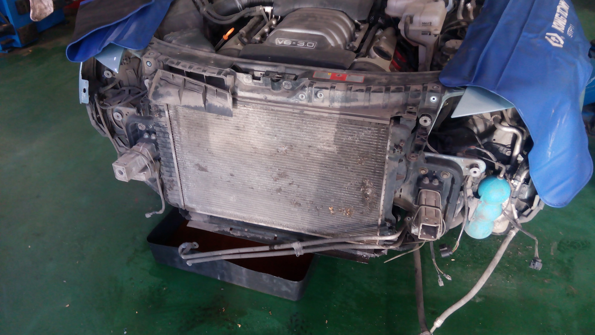

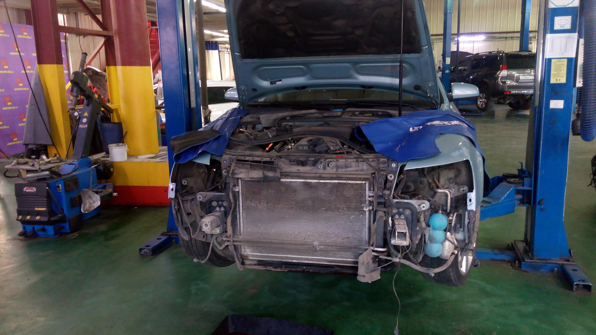

Откручиваем крепление радиатора охлаждения гидроусилителя и отводим его в сторону. Снимаем боковые пластиковые пыльники радиаторов. Снимаем радиатор кондиционера заранее откачав фрион. Снимаем с основного радиатора трубки охлаждения АКПП находятся по правой стороне радиатора. Отстёгиваем основные патрубки охлаждения. Скажу честно я офигел их снимать они просто прикисли к радиатору навечно.
После чего снимаем основной радиатор.Он кстати держится на верхней панели за счёт двух пластиковых клипс.

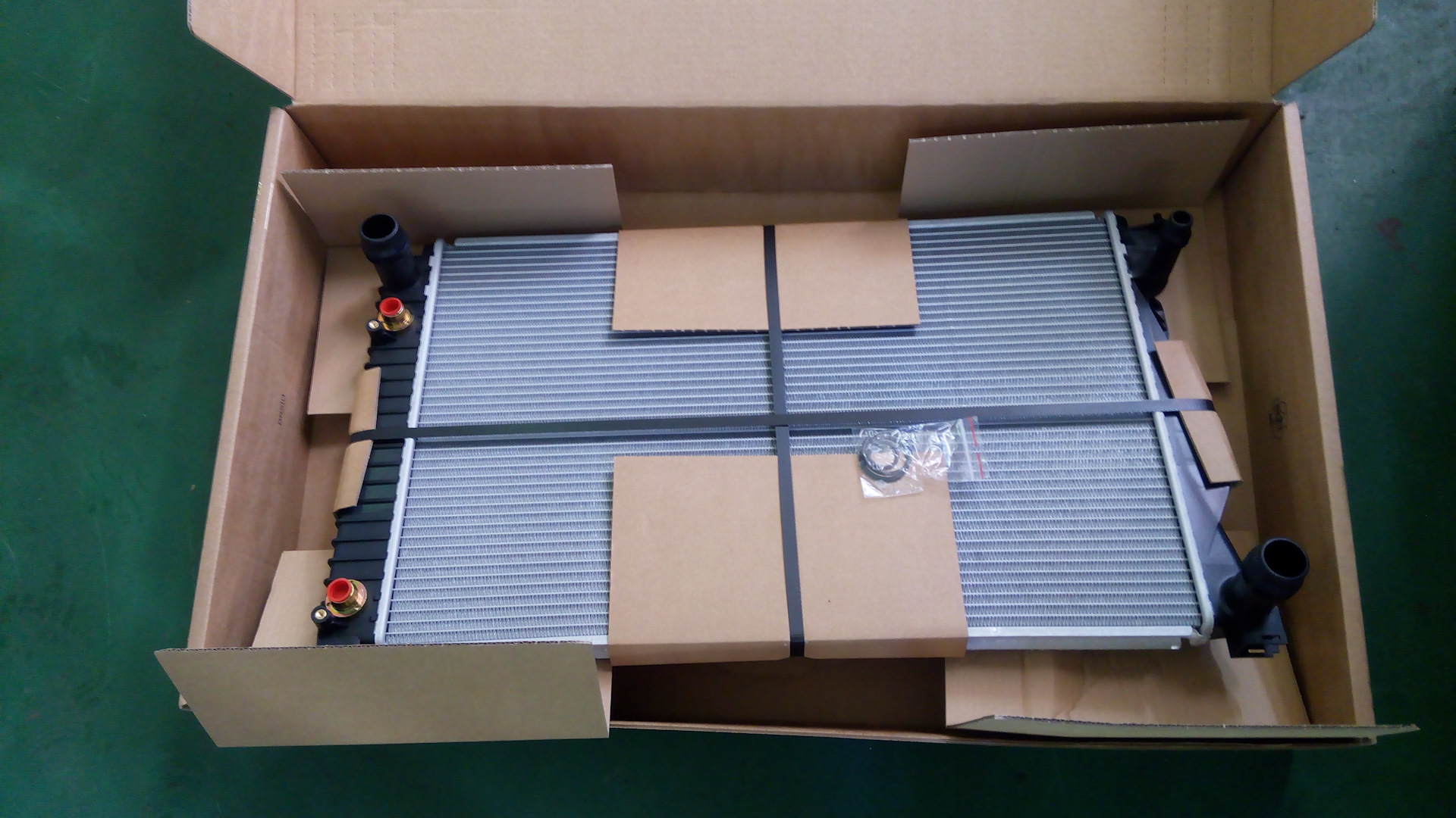

А вот и новое тело. Кстати комплектуется новыми резинками для быстросьемных соединений.

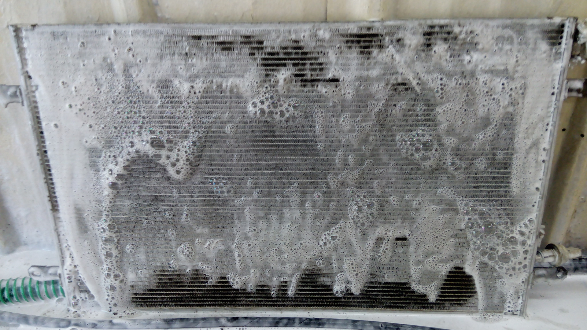

Заодно помыл радиатор кондиционера.

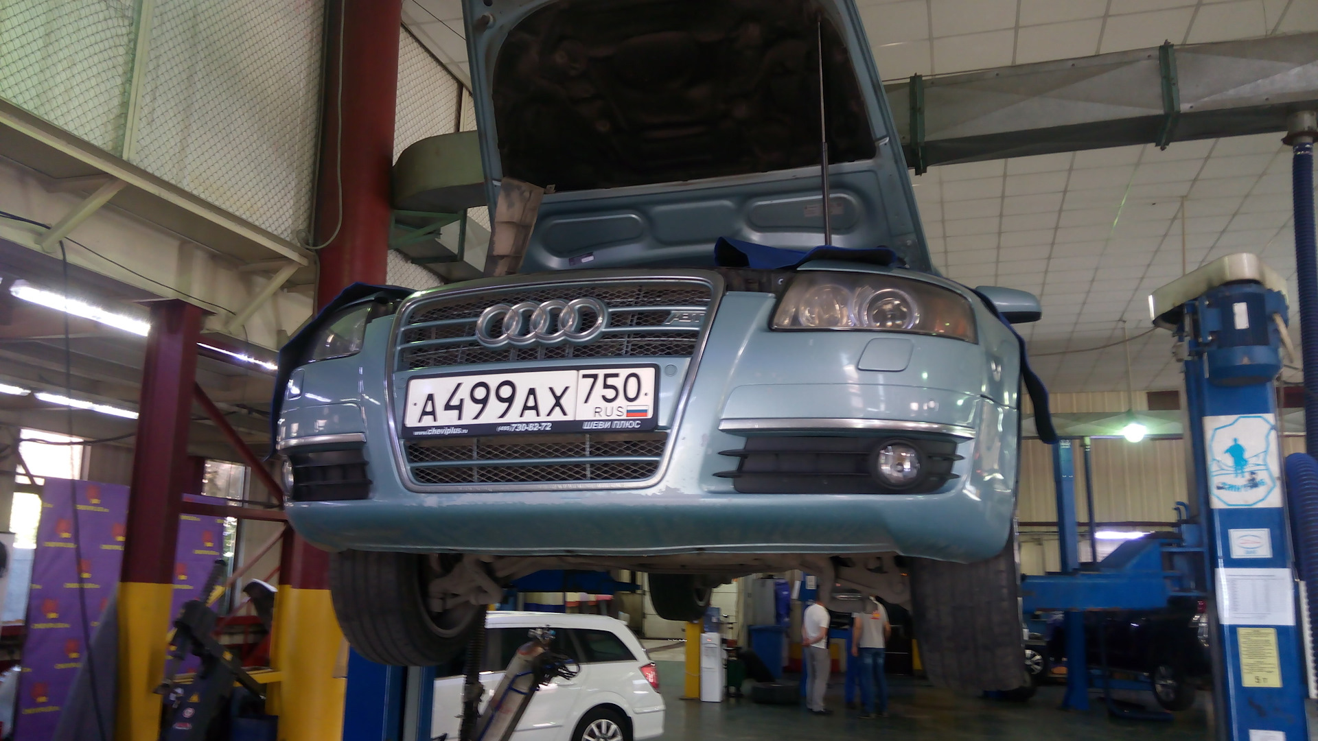

Собираем все в обратном порядке.

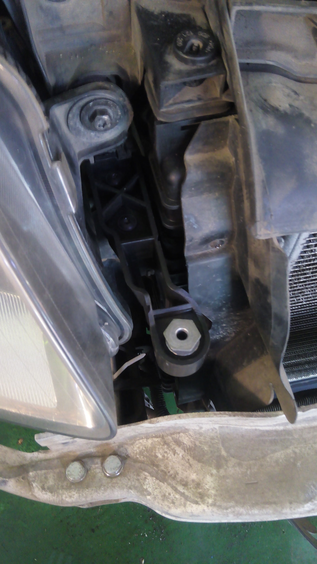

Заодно поменял сломанный правый верхний кронштейн бампера.
Вот и новый кронштейн уже на месте. Его номер: 4F0 807 772. Номер винта который держит бампер: N10442201 Ну и 2 самореза которые держат сам кронштейн:N90739704.

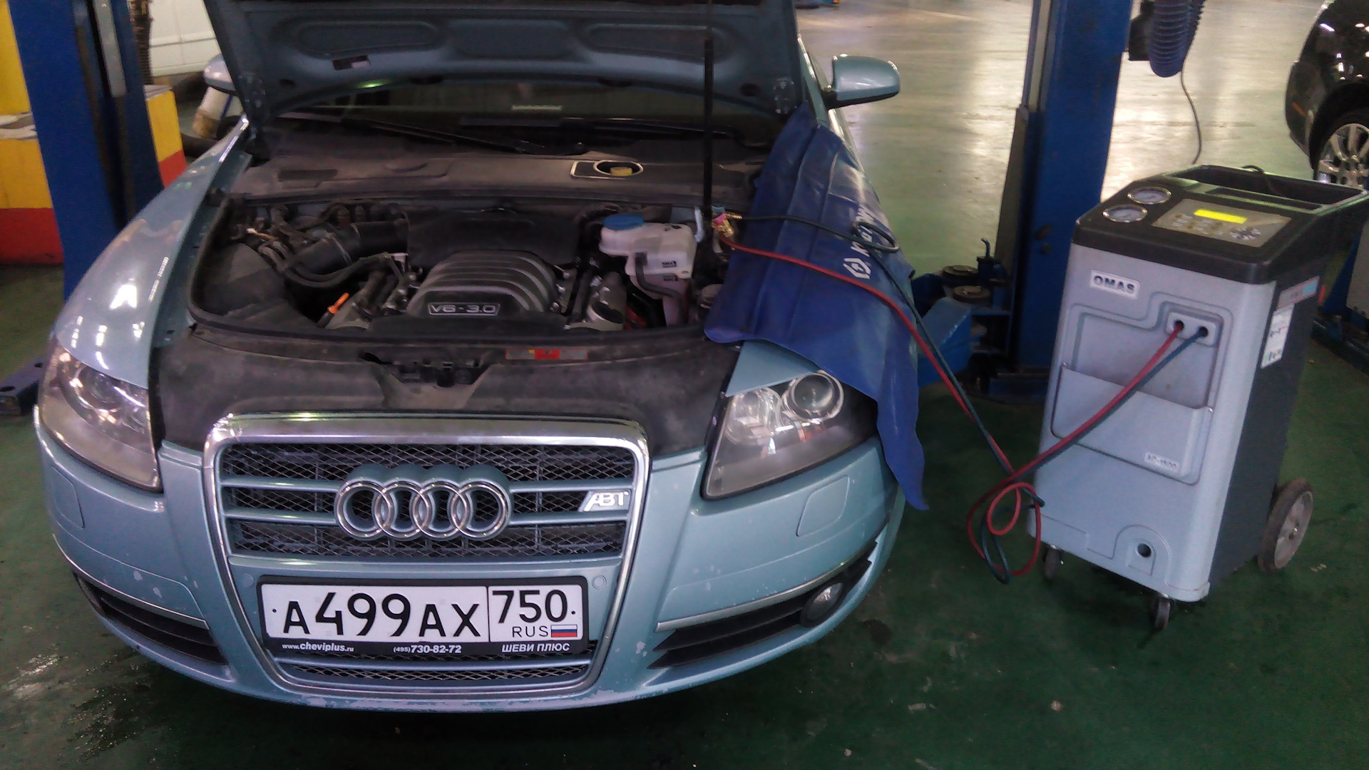

Заправляем кондиционер.

Конечно нет. Ты можешь и систему кондея и не разгерметизировать радиатор можно в сторону отвести. Я просто у себя на работе делал поэтому не парился из-за кондея просто все снял для удобства.
Но у меня то не пришлось платить я у себя на работе делал. Свой фреон спустил и свой же закачал назад. А вот по поводу отвода в сторону мне что-то кажется что не получится слишком много всего там выходит в этой стороне где идут шланги компрессора. Да и радик Гура по-моему мешаться будет у него слишком короткие шланги и отвести его в сторону не получится.
Это то правильно! Но помыть и заправить можно и не снимая. Тем более можно потом при установке назад плохо закрутить или не поменять колечки и будет утечка… в общем иногда лучше если можно то не трогать…

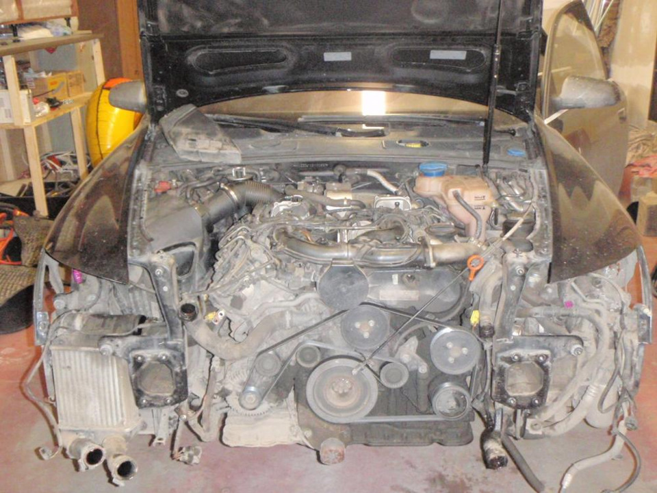

У себя снимал телевизор полностью не отключая шланги конденсатора кондиционера. Конденсатор промыл мойкой высокого давления, шланги достаточно гибкие и надёжные.
Но пришлось снять радиатор ГУРа, а потом ставить машину на 2 домкрата чтоб легко крутились колёса и прокачивать ГУР.
Разбирал до такого состояния (фото не моё), как раз видно шланги конденсатора, но сам он остался за кадром:
