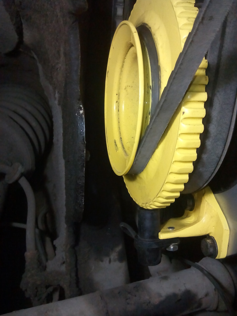

Привет, я понял) так всё жёстко сидит, единственное что меня беспокоит это биеение диска, где-то 0,1 мм гуляет диск, зазор поставил 1 мм, надо осцилограф сигнал снять посмотреть, ну думаю норм будет) Спасибо)
Да я тоже думаю будет норм, но там форма зуба на репере не очень правильная, люди говорят… что может херова считывать… но я думаю что форма зуба адекватная вполне, посмотрим…
я если че, болгаркой нарезал.и как бы от хх и до отсечки проблем не имею.важно перпендикулярность(быстрый спад) и объем зуба.если перед датчиком мелькает мало металла, может просто немного сбоить
я бы все же рекомендовал делать 2 дарки, чтоб датчик немного крепче сидел.оно если норм, то можно забить, просто если сам датчик будет вибрировать, можно потерять сигнал или словить диск на пару зубцов больше.
Спасибо)
0.1 если мегасквирт и нормальный услитель сигнала, то это идеально практически
Я видел ваши посты там где вы болгарской наносили, Думаю от омеги репер тем более вполне прокатит.
Спасибо за информацию!)))
