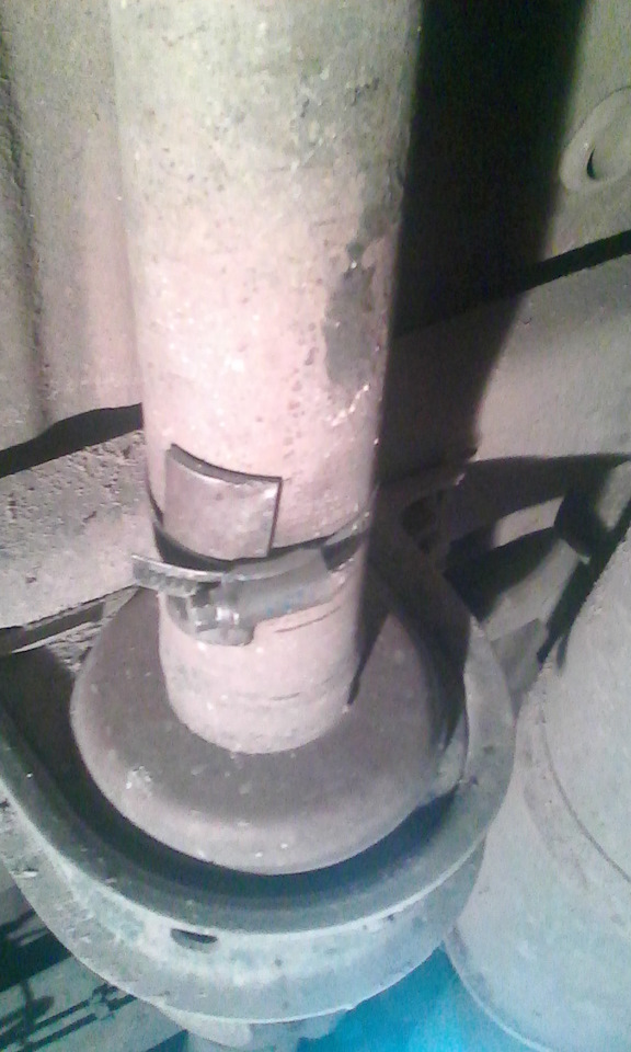

Вот у меня умирают карданы, новые заказал, но их ещё дождаться надо, а вибрация сил нет терпеть, с 70 начинается, пик на 80, а на 90 само балансируется и резко исчезает.
Эдакий вибрационный барьер.
И вот решил я снять передний кардан, цепь всё равно растянута, передок всё равно не работает, почему бы и нет, вдруг от переднего вибрация сильная идёт.
Залез под машину дай думаю подёргаю карданы.
На переднем в шлицах небольшой люфт, про него и раньше говорили, вроде не сильно страшный.
Сзади на подвесном люфт серьёзный, не такой как здесь: www.drive2.ru/l/459360565995775232/
Поменьше, миллиметров 5 всего, но уже существенный.
Ясное дело что вибрация от подвесного и исходит, точнее не от него, а из-за его смерти, кардан болтается.
Ну да ладно, передний то снимать надо, снял его
попробовал фланец раздатки подёргать, а он люфтит!
Люфт не очень сильный, наверное с миллиметр суммарно на диаметр, но ощутимый.
Фланец ан мосту не люфтит абсолютно.
Так вот вопрос, подшипники раздатки сдохли да?

Люфт фланца который вы описываете — норма. Это люфт шлицов фланца и вторичного вала РКПП. Если бы его не было раздатка бы вообще не жила. А что касается люфта в шлицах карданов то у УАЗа есть регламент, если зажать кардан до шлица в тисках, а по другую сторону шлицевого прикрепить планку длинной чуть более 250 мм то при замере на удалении 250 мм от края кардана допускается люфт в 6 мм.
Была ситуация как на твоём авто. Менял подвесной, а болты на раздатке обрывало 4 раза. Если на задней части кардана болты не расслабляются, то вибрирует передняя. Что менять, что балансировать на стенде стоит у нас в ЯНАО 9-11 k. С завода балансируют на Германском оборудовании но руками гастарбайтеров с точностью до 15 гр. Эти граммы при скорости вращения вала 2k оборотов диаметром 50 мм.и дают вибрацию. Уложился в 45 рублей и сбалансировал вал. Смотри фото. Проехал 9k грузик держится.
