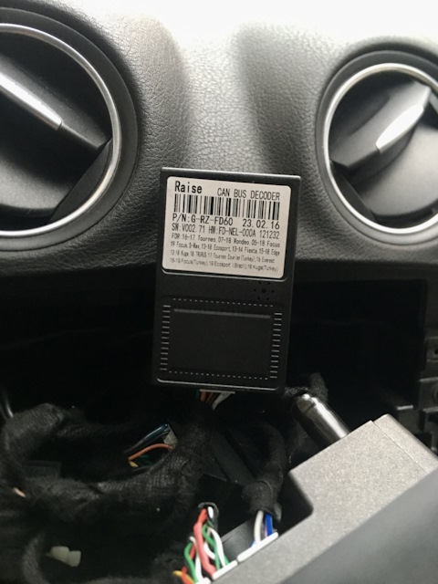

И что за шнурок, который конверс шьёт?! Если не секрет
ЕЛС27, ЕЛМ327 с переключателем, UCDS но не все функции есть.
ELS27 нет там автоматическое переключение.
В елс да, в елм ручное)
Хороший шнурок, мне понравился. Хотя в работе есть нюансы.
Я про него только по наслышке, у меня елм и юсдс, по сути елс для фокуса делался, а китайцы скопировали.
Зато дешевле.
DDGorbunov
Ты и так все знаешь)
Секретного там ничего нет :)
DDGorbunov
Я писал выше. ELS27 он есть на Ебэе и Али. Стоит не дорого. Описание сделаю позже.
