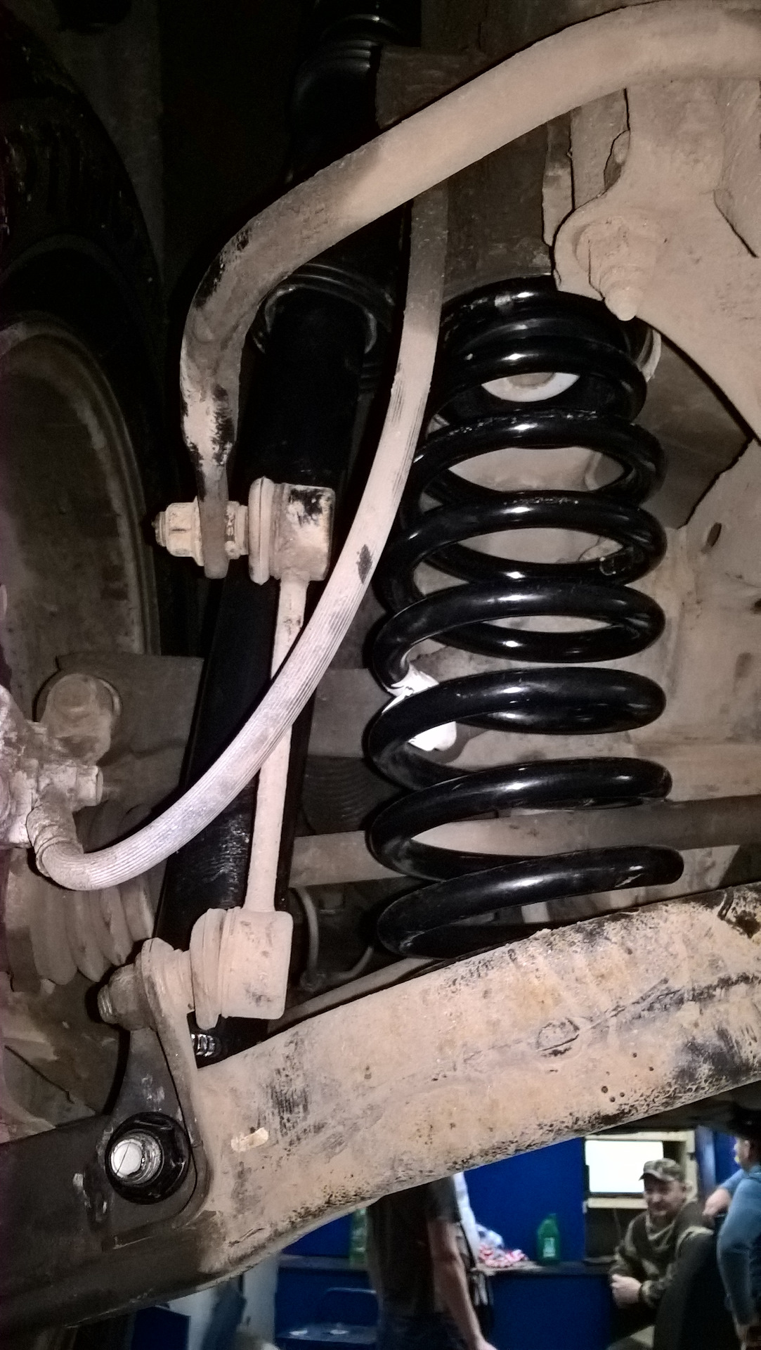

В общем изжила себя задняя подвеска "Спорт-Яги", жопа просела до 37-39 см, стойки в потеках…
Конечно стоить отметить, что задняя подвеска изжила себя еще не выехав из салона, так как местные МОНДО не особо хорошо справляются с поставленной задачей…

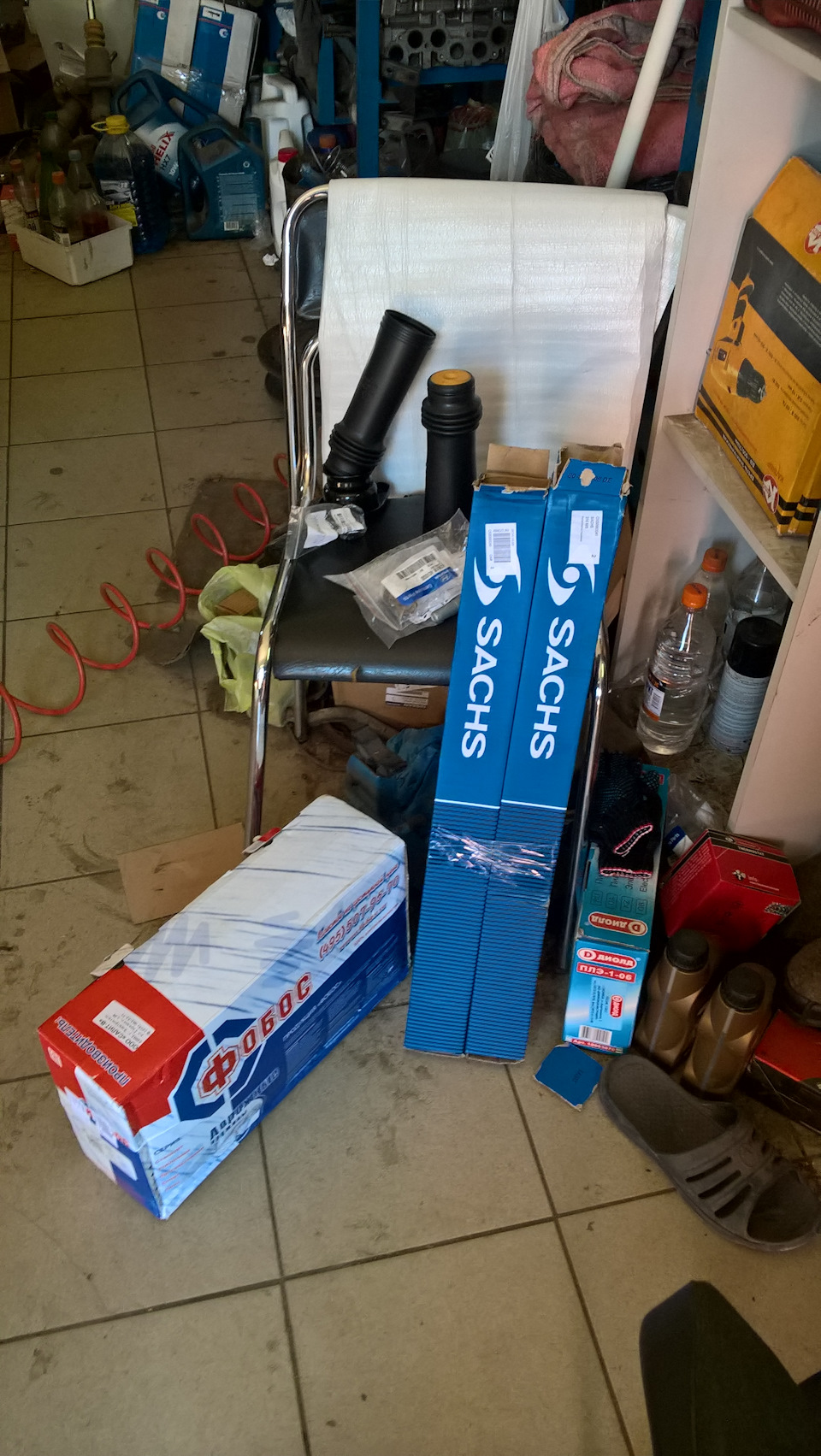

Итак, после долгого изучения информации в интернете было решено поставить усиленные пружины от компании ФОБОС и адаптивные газовые стойки САКС, вместе они как бы творят чудеса, но да ладно…
Пружины:
— Оригинальные пружины стоят по 3800 за штуку 553502Y110 "-"
— Усиленные пружины Фобос стоят 2000 за пару 55353 "++++++++"
Стойки:
— Оригинальные Мондо стоят 4000 за штуку 553112S400 "-"
— Мондо не в оригинально упаковке 2500 за штуку EX553112S400 "+"
— Оригинальные Сакс (упаковка мобис) 8500 за штуку 55311-3W450 "-"
— Сакс в своей упаковке стоят 2700 за штуку 316 605 "+++++++"
Дополнительные элементы:
— Пыльник 55316-2G700 150 р. шт
— Отбойник 55348-3W000 900 р. шт
— Опорник 55330-2S050 900 р. шт
— Прокладки под пружины верх 553412L000 500 р. шт
— Прокладки под пружины низ 552572P000 500 р. шт
— Болты и гайки 626184D000 и 554472G000 200 р. комп
— Бандаж для пружин ФОБОС 1396 100 р. комп
Дополнение в ходе ремонта: (в одном сервисе приговорили к замене, в другом обошли стороной) так что осталось про запас.
— Сайлентблоки задних рычагов верхние 552572P000 от сантафе (лучше штатного) 200 р. шт
— Сайленблоки кулака 551304D00XFFF 600 р. шт
— Болты и гайки под сайлентблоки 626184D000 и 554472G000 200 р. комп
— Развалочные болты и гайки 552603K100 и 552603K100 450 р. комп
Работа:
— ПитСтоп Смоленск 2000 р. обе стороны
