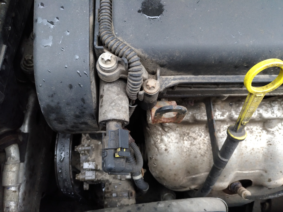

Первая запись в БЖ и к сожалению не радостная для меня…
Плотно зесев на Драйве и узнав много интересного про свой автомобиль, решил проверить его на наличие ошибок с помощью способа с педалями. Далее все видно на видео…
Ненавистная и довольно бородатая ошибка 001463!
Но автомобиль абсолютно не дизелит ни на холодную ни на горячую. Нету никаких провалов и пропажи тяги. В октябре 2016 года, при замене ремня ГРМ люфтов на шестернях не было…
Как я понял, проштудировав форум, для начала стоит снять и прочистить электромагнитные клапана распредвалов очистителем карбюратора (возможно поменять их местами)…
И есть вопрос…Пропадет ли ошибка сама если чистка клапанов поможет или ее надо сбрасывать принудительно?
Ошибка 001463

Была ошибка на впускной клапан. Продиагностировал и заметил, что на горячую его начинает подклинивать. Клапан был нового образца.Заменил и все ок. Не тяни с ремонтом
Уже заказал две штуки!
Можно было один на выпуск поменять
Пусть уж душа будет спокойна, поменяю лучше оба, хрен с этими 5к, еще заработаем)))
У меня тоже она была. И чистил я клапана и гладил, все напрасно. Заменил на клапана нового образца и все.
Какие брал?
В БЖ прочти.там вся инфа
Спасибо, это те что и я думаю взять.
если мотор не дизелит, то ошибка скорей всего не активна, но значение ошибки 63 должно насторожить, это значит фазовращалка работает, но хреново. следующая стадия — значение 66 — фазовращалка не работает вовсе.
перво-наперво скинуть ошибку и понаблюдать, может это был глюк и она больше не появится, ну а если появится, то готовить бабки на выпускную шестерню.
Не всегда шестерня виновата!Не модернизированные клапана часто дают клина, вот и ошибка, даже дизельнуть может.Если вовремя поменять клапана то можно спасти шестерню, так я и сделал на пробеге 55000км, щас 120тыс полет отличный, если бы на тот момент не был в теме, то попал бы на бабло
когда появляется ошибка с значением 63 уже поздно менять клапана на модернизированные, потому что убитый клапан довольно быстро убивает шестерню)
и кстати может у автора записи уже модернизированные клапана стоят, мы же не знаем)
Я в тот же день поменял))завис клапан возле дома уже после стояния в пробке, сгонял на такси сразу за двумя клапанами и уже 65тык нет ни одной ошибки!Главное понимать что ты делаешь, чуйка так сказать
я себе таким образом продлил жизнь впускной шестерне всего на 20 тыс. а потом она резко умерла, накрыло резко прям как понос — за день до этого машина нормально ездила, а на следующий грохот такой как будто там металлический фарш под капотом. как-то так)
Наверно успело разбить ее.Я уже 65 проехал после замены, повезло что вовремя сменил, мож еще столько пройдет))
Вот и я о том что успело разбить, и ошибка была тоже со значением 63, но только по впуску 0011

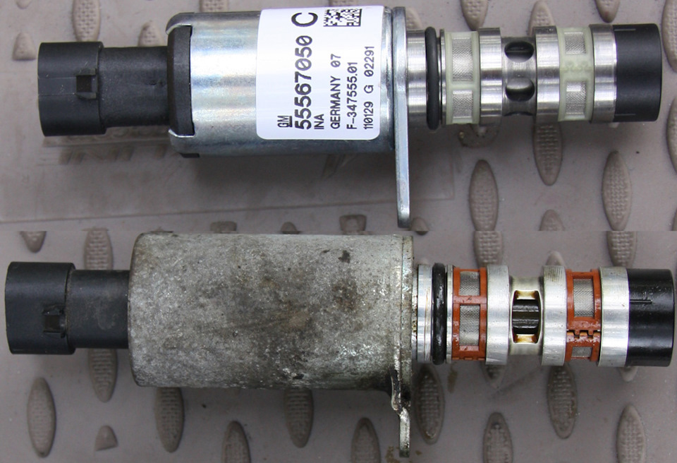

кстати а у тебя точно не модернизированные клапаны стоят? а то получится что поменяешь шило на мыло и деньги зря потратишь)
Сначала конечно же сниму и гляну!
чтоб понять что у тебя там стоит снимать ничего не надо, старые и модернизированные клапаны отличаются друг от друга визуально, просто сделай фото одного из клапанов не снимая его и выложи тут, а там посмотрим
Как я понял, корпус клапанов старого образца сделан из силумина и матового цвета, а нового стальной и блестящий, но завтра-послезавтра, все равно сниму, почищу и скину ошибку.
вот смотри фотку, снизу старый клапан, сверху модернизированный, если у тебя стоят модернизированные то смысла их менять нет, они ооооочень долго ходят, я еще ни где не видел отзывов что хоть у кого-нибудь умер модернизированный клапан.
Да видел эту фотку, спасибо! Буду разбираться!)))
Не поленился, отошел с работы и сфоткал клапан, получается у меня старые…(капли, это вода с капота, в Питере нынче дождливо))
да, на фото клапан старый, в таком случае меняй их, продлишь жизнь шестерёнкам и немного отодвинешь срок их замены)
Так и сделаю!
