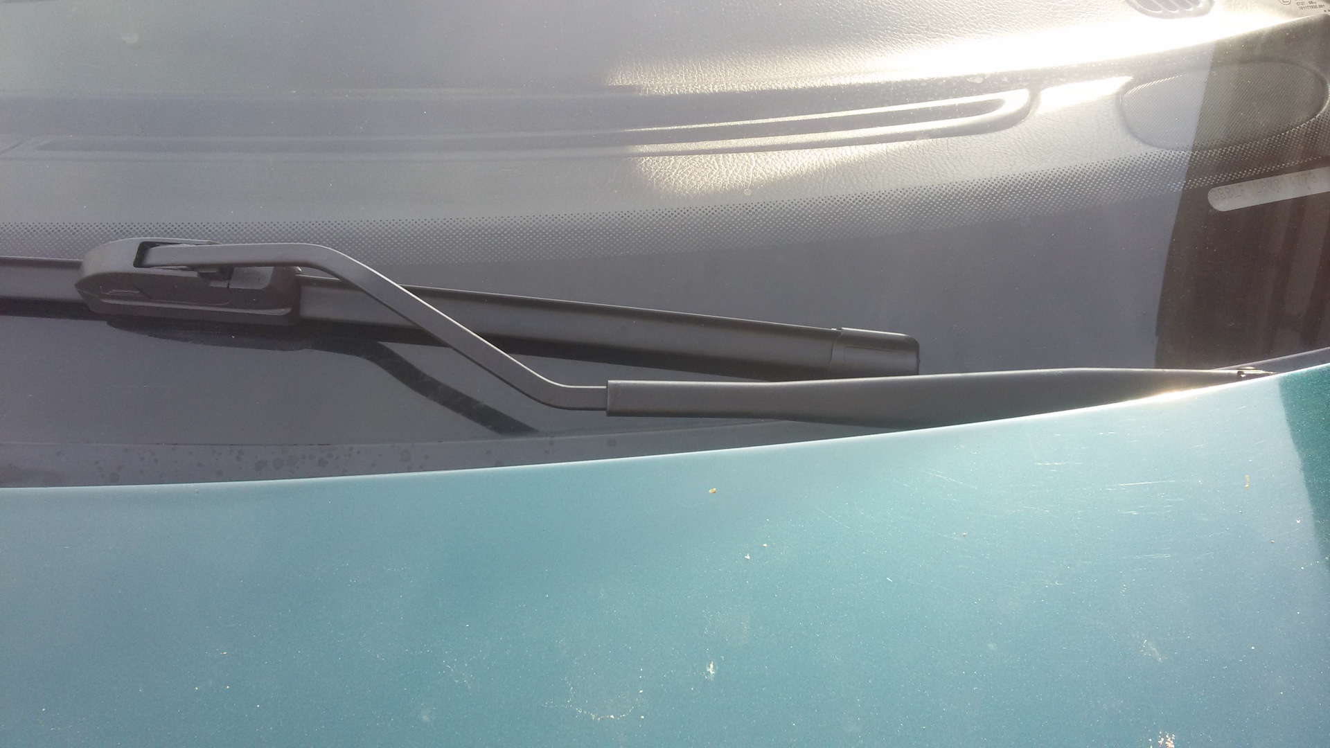

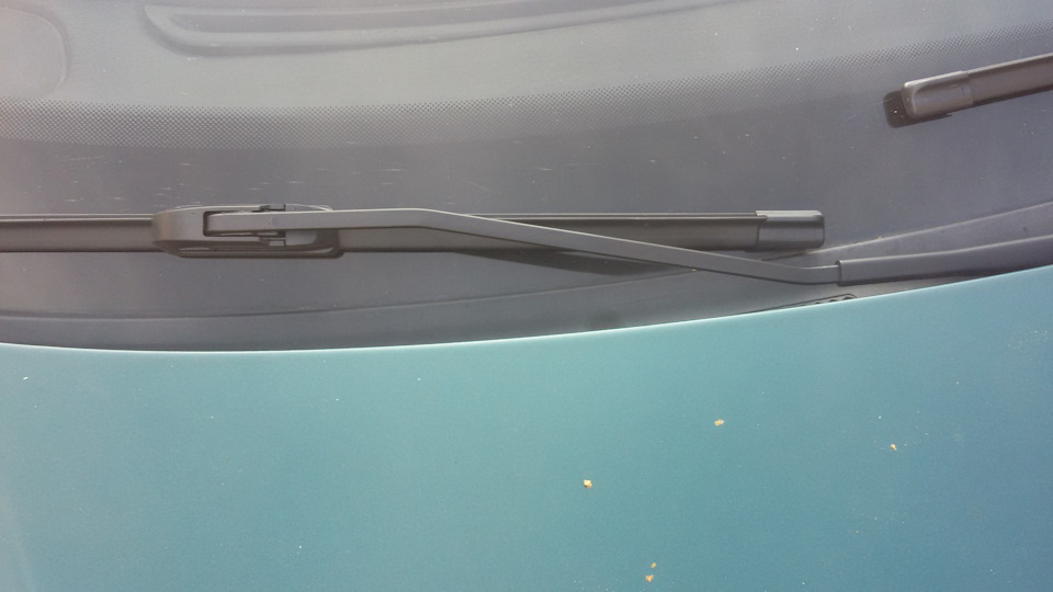

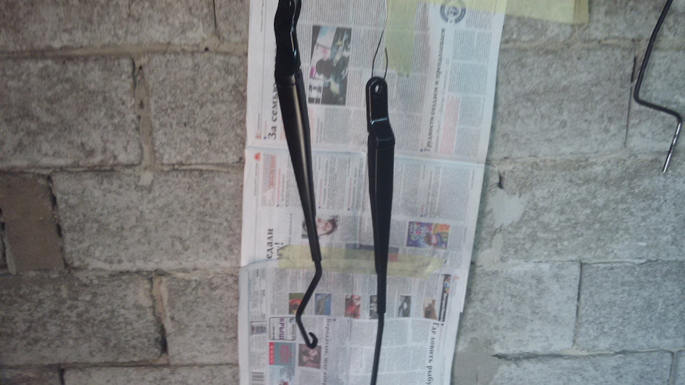

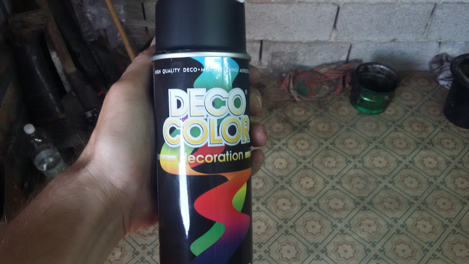

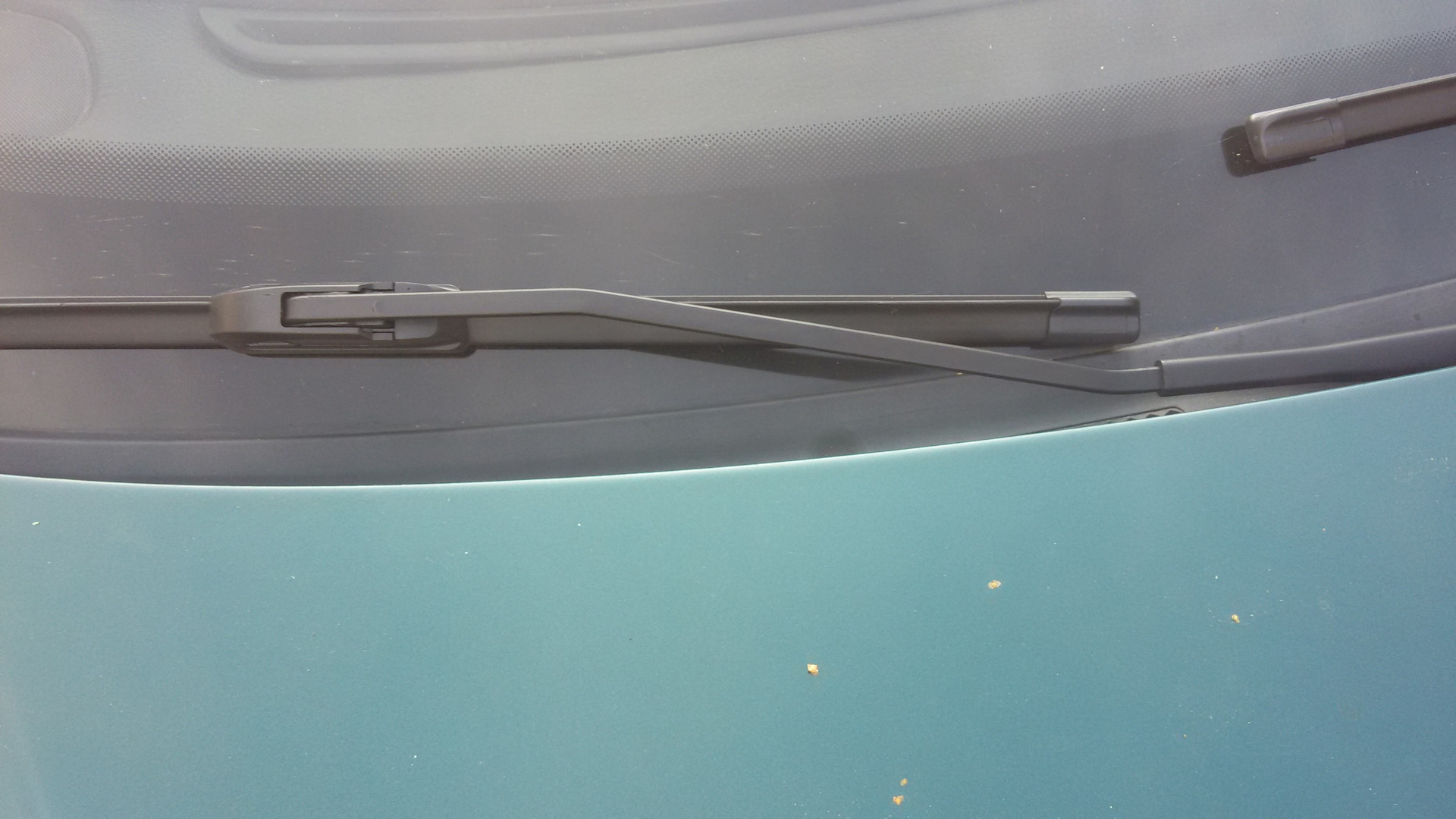

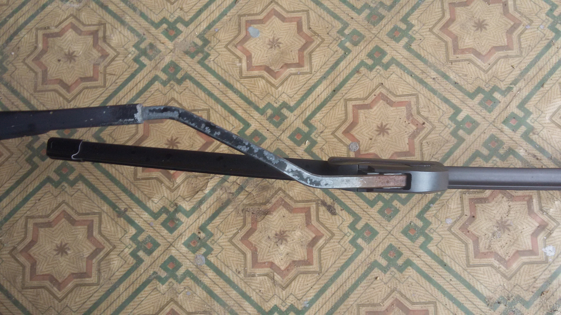

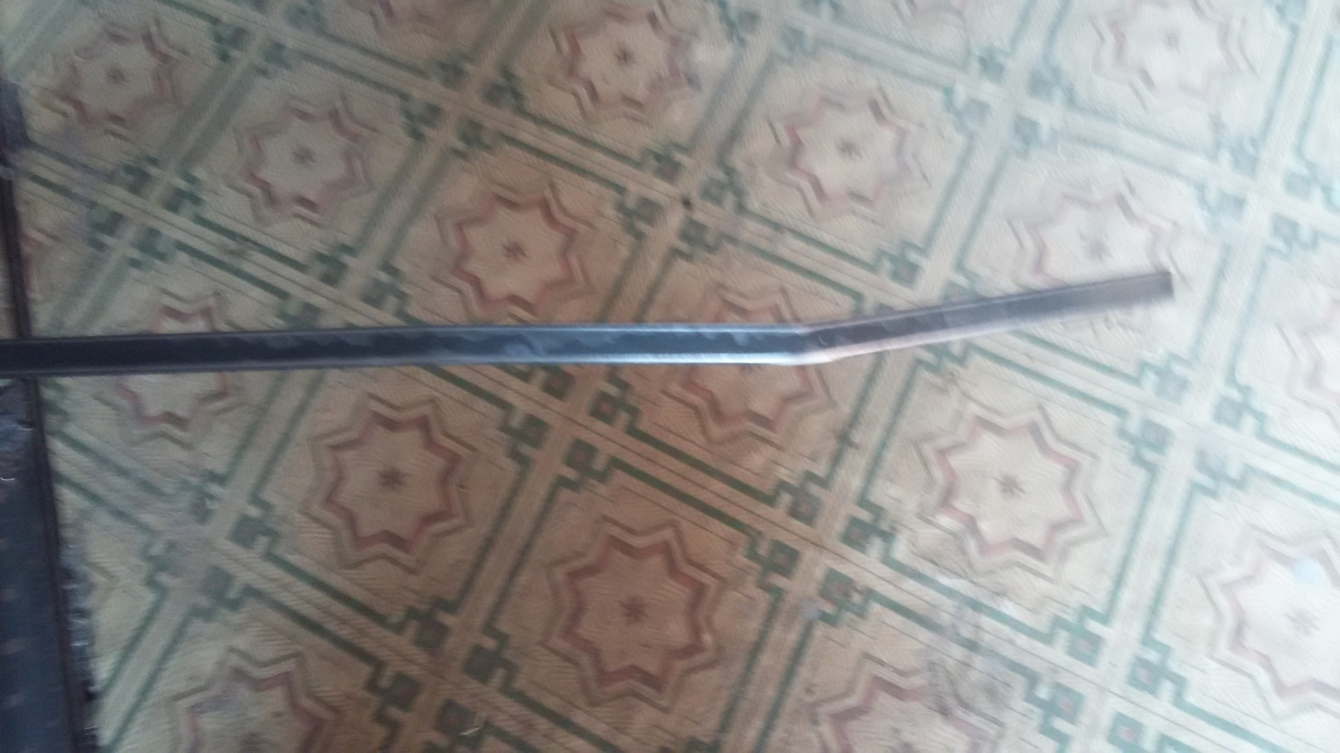

Потихоньку привожу машину в порядок.Вот решил покрасить поводки дворников, а то вид облупленной краски и ржавчины очень раздрожал, тем более они перед носом.Купил балон грунтовки и балон чёрной матовой эмали.Перед тем как ехать в гараж пошустрил в нете как снять эти поводки без съёмника, каждый советует пот разному, ну я и решил поеду на месте буду пробывать.Залил болты вдэшкой, подождал пол часас потом ещё раз попырскал.Пробую снять, но они ни в какую, вспоминаю что кто-то писал провернуть зажигание включить дворники и в вертикальном положении выключить зажигание, так и зделал.Снялись легко в этом положении.Зачистил немного наждачкой ржавчину и вздутую краску, обезжирил растворителем и покрыл в два слоя грунтовки и два слоя краски.Получилось вроде нормально( жаль времени особо не было, а так лучше всего полностью старую краску зачищать ).

Первый раз когда красил тоже наждачной зачистил, но очень быстро краска опять вздулась, после этого полностью зачистил балкаркой с ворсистым кругом, пока все норм) а так все равно лучше чем просто ржавые 👍🏻

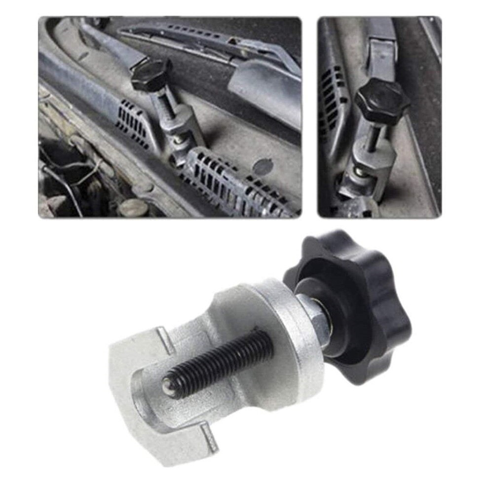

Для этих целей надо использовать съемник, такого плана как на фото.
Нормально снимать этим съёмником? Хочу тоже заказать на АлиЭкспресс
если нужен именно для снятие поводков, есть намного удобнее съемники
На данный момент для дворников, а так в будущем может ещё где-нибудь пригодится. А какой удобнее для дворников?
такой мне понравился больше
Видел такой на алиэкспресс тоже, но что-то думал он хлипкий с виду
Можно брать и его короче, нормальный он получается?

Я ж написал как мне снять удалось, два раза вэдэшкой и в вертикальное положение дворники, немного усилия рук и у меня снялись, смотря на сколько они прикипели за время( мне так кажется, но конечно лучше купить съёмник если есть возможность)

Главное, что б краска держалась!Я так не рискнул красить, ребятам на пескоструй и полимер отдавал…Как родные получились.
ну хуже точно не будет))
