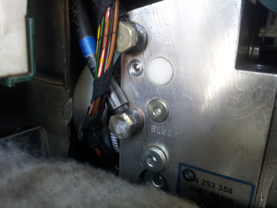

Доброго времени суток! Поменял масло гидробагажник БМВ ATF II, CASTROL DEX.III плохо работает медленно поднимал гидропривод время погода прохладная и зимы очень плохо не открываеть а летом тепло хорошо а зимой проблем я решил поменять другой масло это машина кабриолет любой марки .Масло Febi Hydraulikol ZH-M.Хорошо работает очень быстро открываеть. По моему уверен зимой будеть хорошо работает! Плюю через плечо чтобы все было в порядке.Успехов Вам и ровных дорог! С уважением Виталий!
Запчасти на фото: 81229400272
Запчасти на фото: 02615, A0009899103
