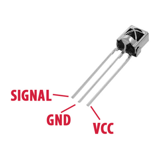

Начнем с распиновки фотоприемника, в моем случае VS1838. Отсюда и будем "плясать"…

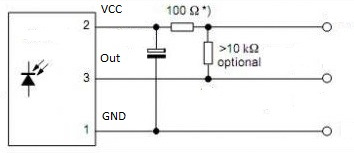

Схема питания большинства фотоприемников идентична.
Поэтому все действия, в нашем случае, сводятся к тому, чтобы добавить на "+" фотоприемника, он же "VCC", резистор на 100 Ом, между дорожкой GND и VCC добавить конденсатор на 10 мкФ и убрать резистор-перемычку с дорожки линии сигнала на массу (GND), если есть. Ну и конечно впаять сам фотоприемник.

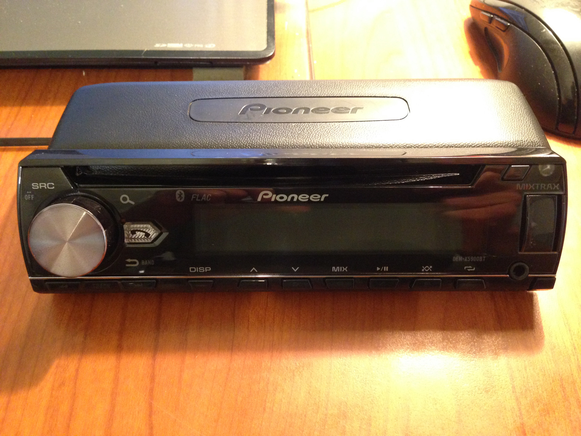

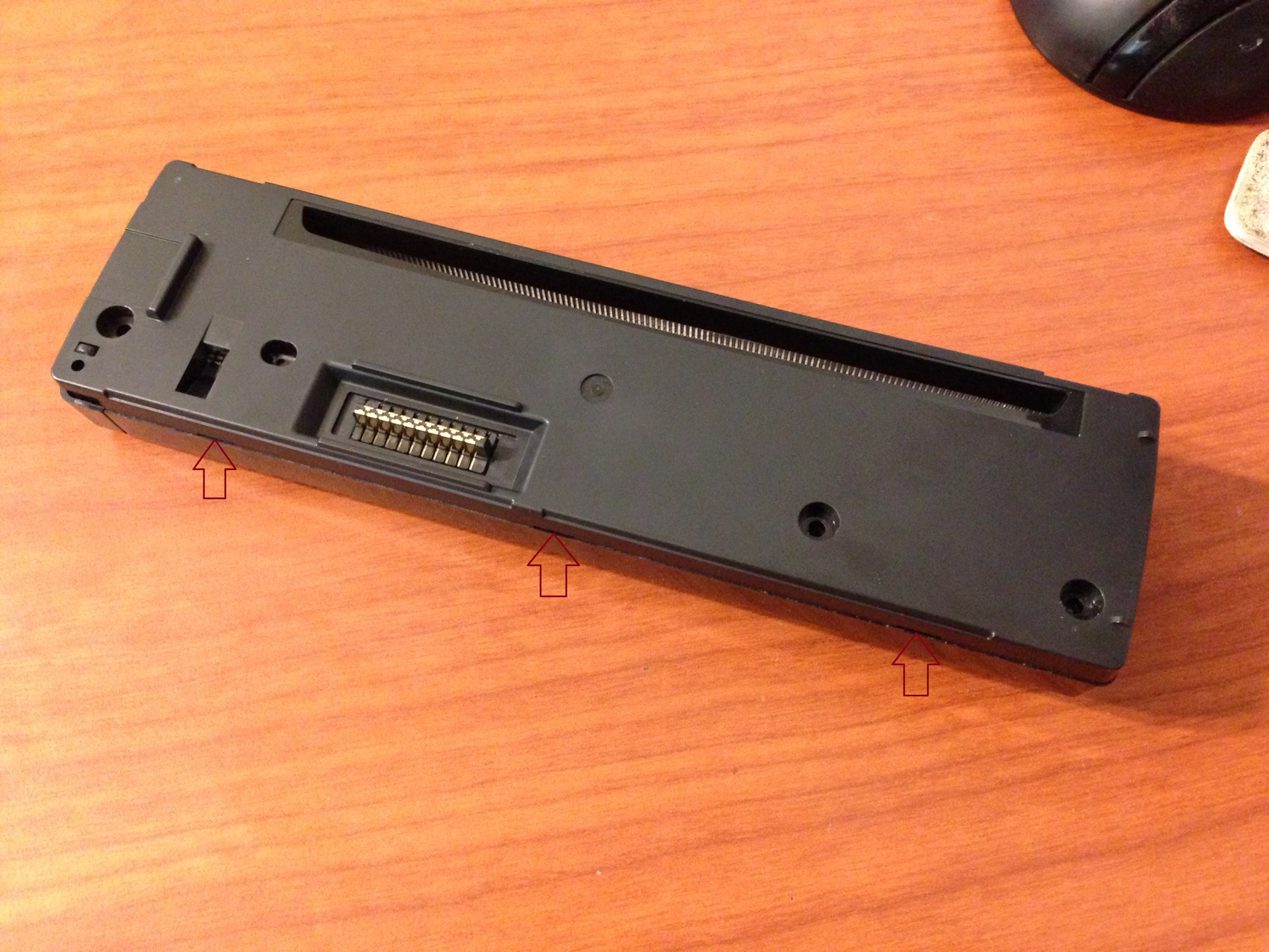

Разбираем панельку. Панелька от 5600BT разбиралась немного иначе. В случае 5900BT достаточно выкрутить три винтика с обратной стороны, и по очереди вставляем пластиковую карточку (или что-то похожее) в пазы снизу и слегка поворачиваем.
Корпус сразу поддается. Производим похожие действия с боков и полностью ее открываем.
Важно! Советую всем не доставать плату из корпуса панельки вообще. Сразу лишь только убираем кнопку снятия панельки, чтобы ее не потерять. Я паял все на месте, только пару раз отводил плату, чтобы вставить фотоприемник и протереть окошко. В противном случае, пыль, попавшая на дисплей и на панель с внутренней стороны, а также отпечатки пальцев от случайных касаний, будет убрать потом крайне трудно. Это была моя ошибка при переделке 5600BT, разводы я убрать так и не смог, как ни мучался и чем только не тер.
Но обязательно нужно подложить что-нибудь под лицевую часть, чтобы плата не поднималась из-за "крутилки". Можно подложить снятую часть корпуса панельки, что я и сделал, ее вполне достаточно. Только от себя дам совет: лучше положить между лицевой частью панельки, и тем что подложите, тряпочку, чтобы не поцарапать.

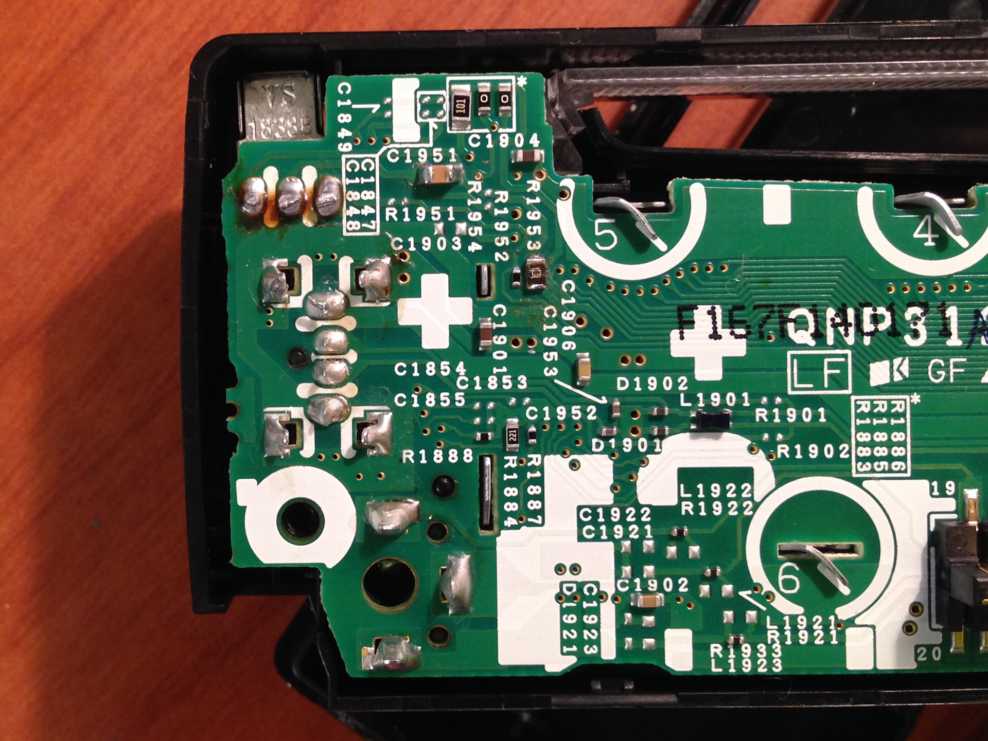

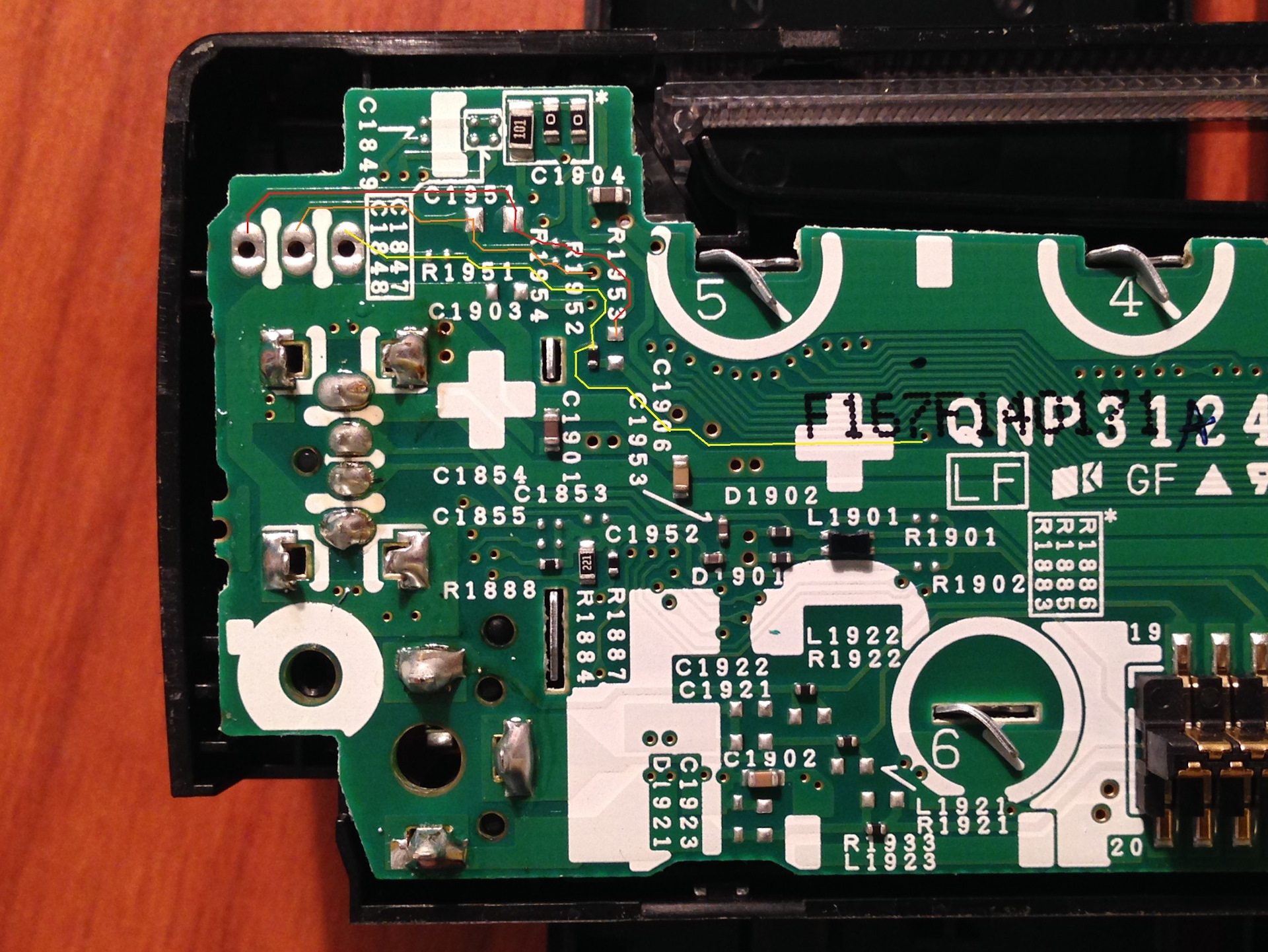

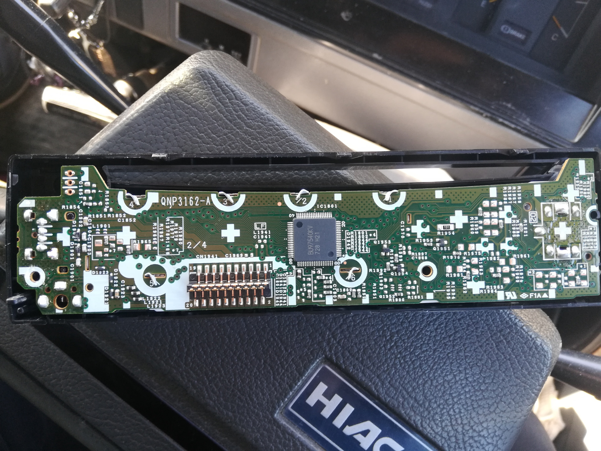

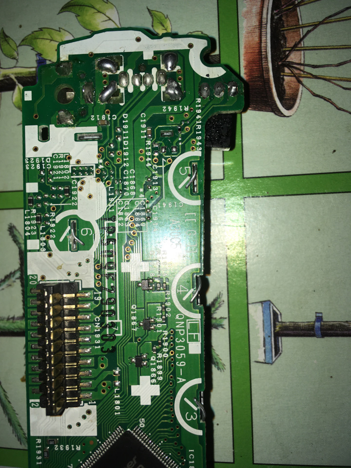

Разобрав, сразу находим место фотоприемника и четко отслеживаем все три дорожки. У меня получилось следующее… Для вашего удобства я выделил дорожки цветными линиями. VCC — красный, GND — оранжевый и SIGNAL — желтый.
Все сразу становится понятно. Видим отсутствие резистора между выходом и массой, тем проще. Впаиваем нужные компоненты: конденсатор C1951, резистор R1953 и фотоприемник. Сгибаем ножки на фотоприемнике, устанавливаем его на место, как можно глубже в его колодце, а лишь затем укорачиваем ножки.
Сказано-сделано…
Не забываем стереть окошко от черной краски и поставить кнопку снятия панели перед сборкой. Я получил следующее…
Как ни старался, так и не смог поместить фотоприемник в центр окошка. Оставил так.
Иду в машину, включаю. И о чудо! Все работает! Значит работа завершена))

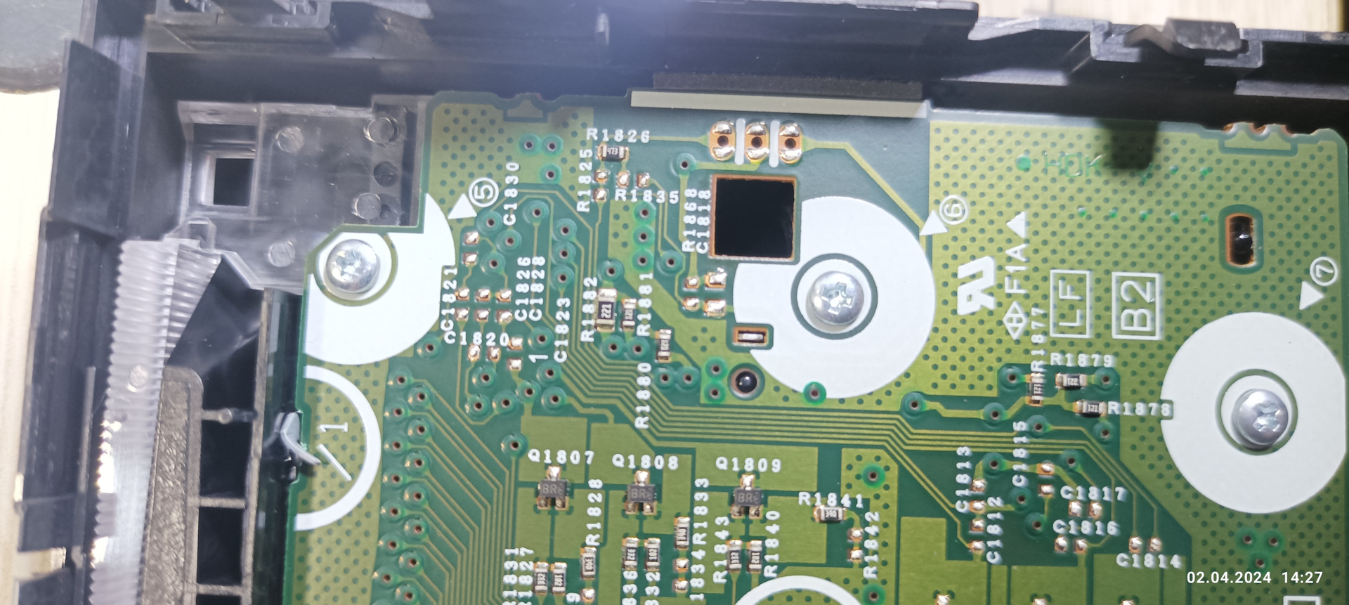

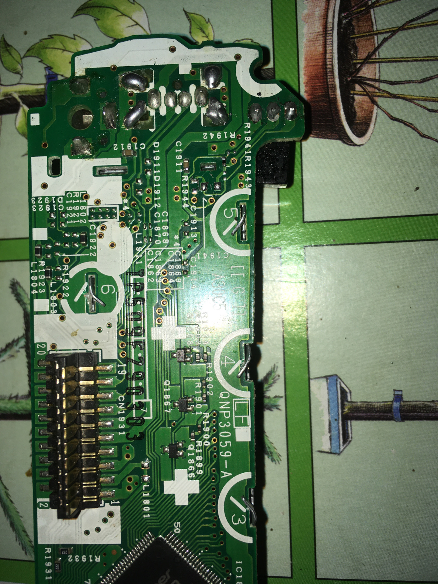

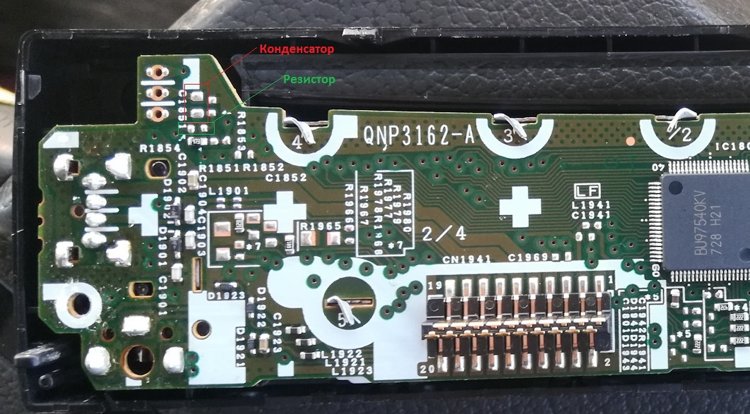

Здравствуйте, может расписать подробно какой резистор и конденсатор нужен? а то в магазине мне ещё много вопросов задали какое питание и ещё что то.

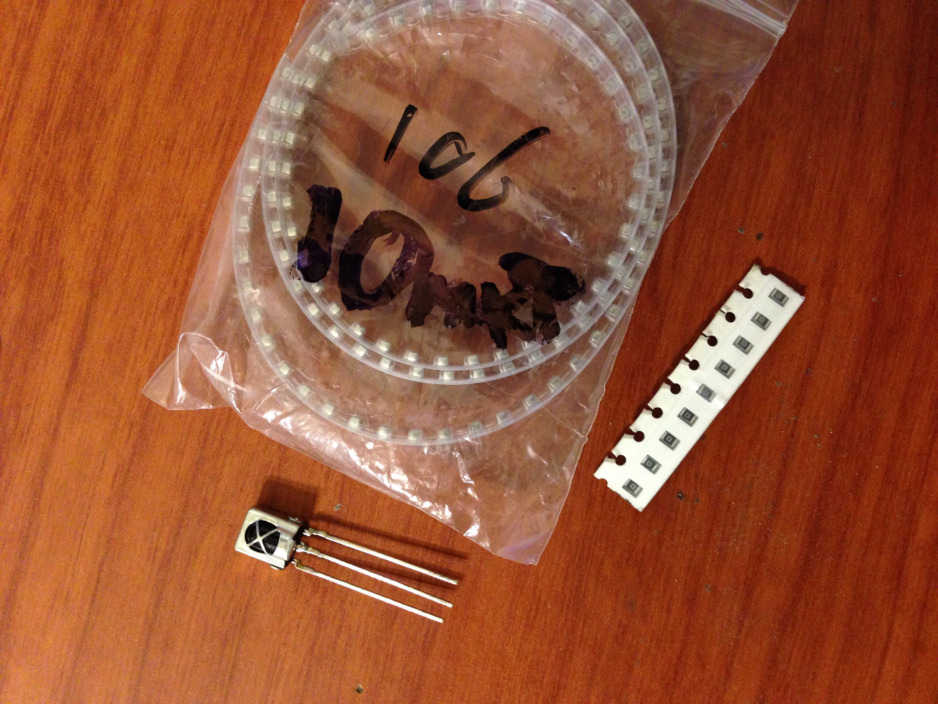

Приветствую) я брал следующие компоненты:
Резистор — типоразмер «SMD 0805» номинал 100 Ом
Конденсатор — «SMD 0805» номиналом 10 мкФ.
И резистор и конденсатор в данном случае не зависят от напряжения, то есть любые данного типоразмера подойдут. А вообще на фотоприёмнике 5 вольт.

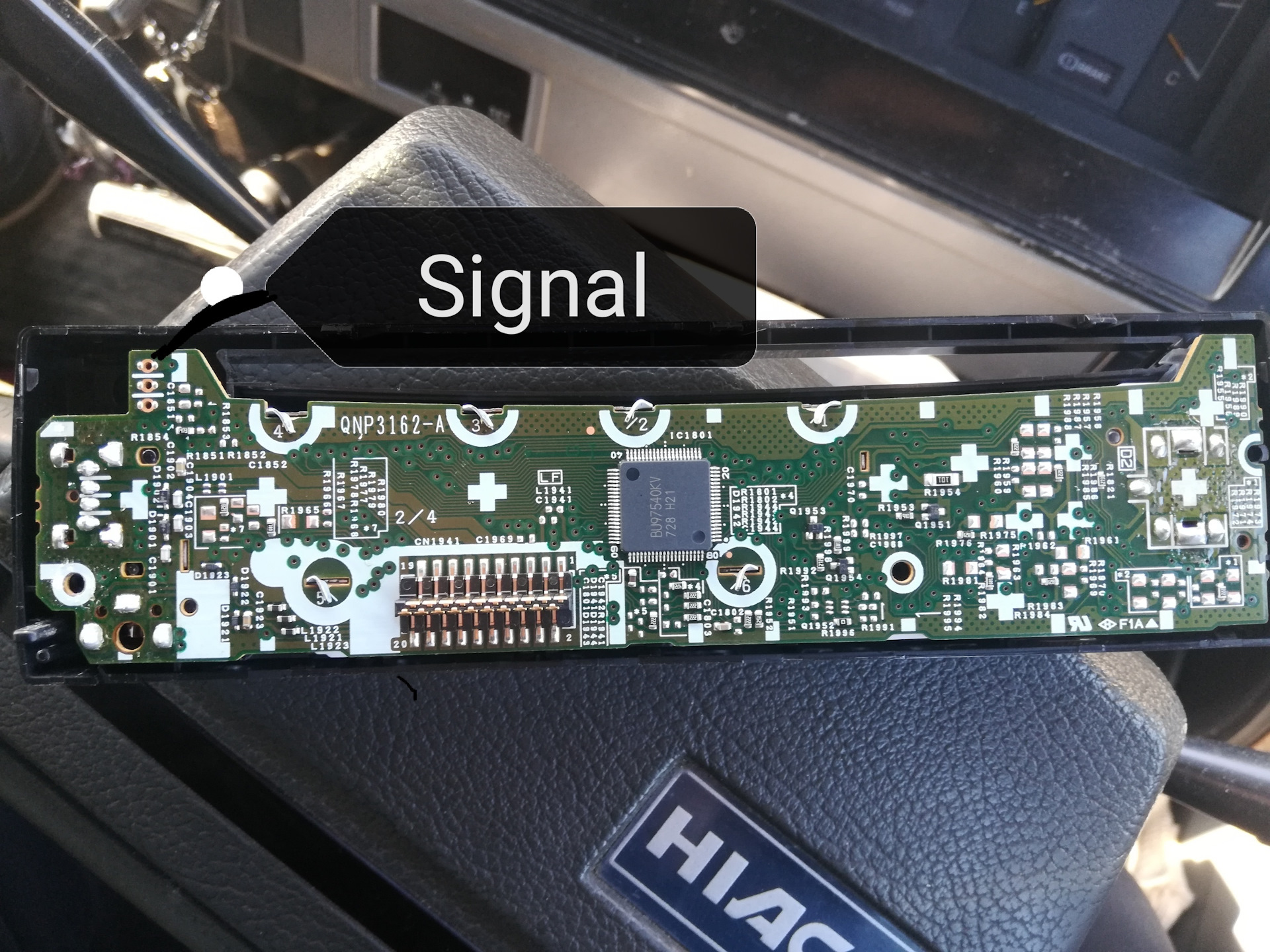

Такой вопрос! Хочу впаять ик датчик на пионер s3000bt, куда впаивать конденсатор и резистор?
Только паять следует очень аккуратно, т.к. в данном случае места крайне мало
А в вашем примере на х5900bt указаны другие места пайки C1951 и R1953! То есть на каждом мафчике свои места куда необходимо паять кондер и резистор?
Все верно, на разных моделях разная маркировка

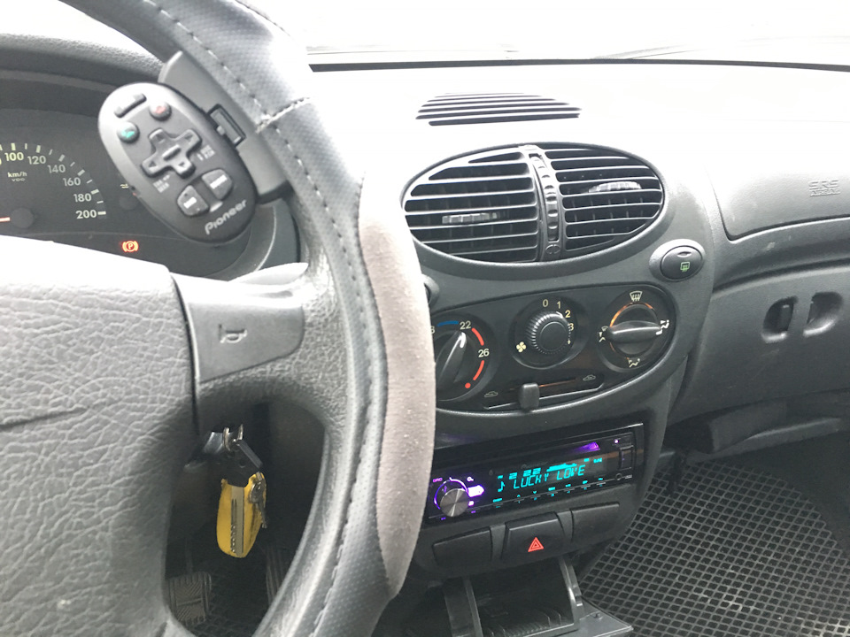

Но у меня, Лада Калина, "ловит" только в верхней части руля и если им не крутить.
Батарейка — новосвежайшая!
Ещё раз спасибо за публикацию.
С уважением,
Андрей
Не за что)) рад что оказался полезным)) в виду конструкции углы приёма сигнала очень ограничены, так что в вашем случае пульт не при чем. Просто неудачное расположение фотоприёмника в магнитоле. Логичным было бы расположить его в левой части панельки, но почему-то производитель оставил справа.

имей в виду что может не хватить угла приема сигнала у фотоприемника, если пульт на руле
доработка для пульта на руль или обычного?
для любого беспроводного, хоть на руль, хоть обычного. Для подключения кнопок на самом руле (проводного пульта) есть вход на задней части.
