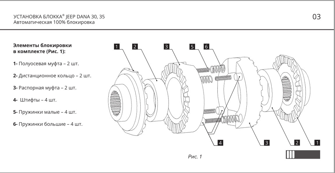

В теории они подтвердили, что должно влезть, теперь, проверено на практике — влазит;)
Чутка подробней:
На Кайроны ставили несколько мостов особо не обращая внимание на комплектации, года и прочее. Видимо, что было на складе, то и пихали.
Для определения, какие мосты стоят у Вас велкам в БЖ к Петру MUSSOvod задние передние
Итак, у меня спереди мост КСК, ГП 4.55 подходит вот эта блокировка от иж-техно Jeep Dana 30 J-AX-BL-D30
Штатный дифференциал у меня был практически с новья заменен на червяка от НИРФИ, ставил у MUSSOvod, соответственно подшипники переехали со штатного на НИРФИ. Если у Вас стоит штатный, то процедура установки сильно упрощается, т.к. не надо регулировать пятно контакта главной пары.
у меня опять пришлось перепрессовывать подшипники с НИРФИ на штатный и регулировать пятно контакта ГП.
Процедура установки самой блоки проста, выкидываем сателиты и вместо них запихиваем блоку. Для установки блоки внутрь дифа, технологическое отверстие в корпусе дифа, через которые удалялись сатетлиты пришлось чутка расширить и вуаля:
при установке нужно обратить внимание на зазор в самой блоке, он должен быть 3.6-3.8 мм
у меня получился 3.45, т.к. повторюсь диф был практически новым. Консультация с тех.поддержкой иж-техно… они сказали, что должно работать и с этим зазором, предложили попробовать на автомобиле, если будет разблокироваться, то и не париться.
Испытания на подъемнике прошли успешно, блокировка разблокируется.
В грязи пока не пробовал. Пост носит чисто информационный характер рассказать о реальности установки блоки. Все вопросы типа нафига? зачем? что это? как оно по сравнению с НИРФИ? прошу оставить до следующей темы. Покатаюсь немного поделюсь мнением.
