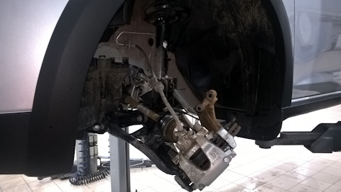

Вердикт мастера по поводу постукивающей рейки был предсказуем.Об этом писали многие форумчане.Он сказал, что там(в рейке) всё нормально, а подстукивает у меня рулевой наконечник, который вот -вот умрёт.Но сейчас они его не могут по гарантии поменять, так-как дефект себя ещё не полностью проявил.А им надо фотографировать и даже снимать видео о дефекте, что-бы его отправить производителю, мол, пока им нечего предъявить.Но как явно застучит, то сразу к ним на гарантийную замену. :( … :) Думаю, всё с вами понятно.Спорить там, бесполезное и неблагодарное занятие.Лучше, если что, то самому как-то подтянуть рейку по примеру Гены "Geniksan".

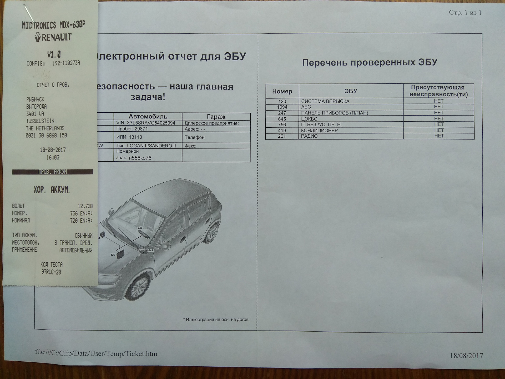

Теперь у нашего О.Д. появилось новшество. Стали тестировать мозги и выдавать "Электронный отчёт для ЭБУ".
Там конечно всё хорошо, но есть ода фишка… В графе "Анализ" указана версия программного обеспечения.Это я к тому, что если владелец авто в гарантийный срок решит чипануть свой авто, то предположительно, в этом отчёте сразу будет видно, что прошивка другая.Может это и не так, но тем не менее…всё может быть.

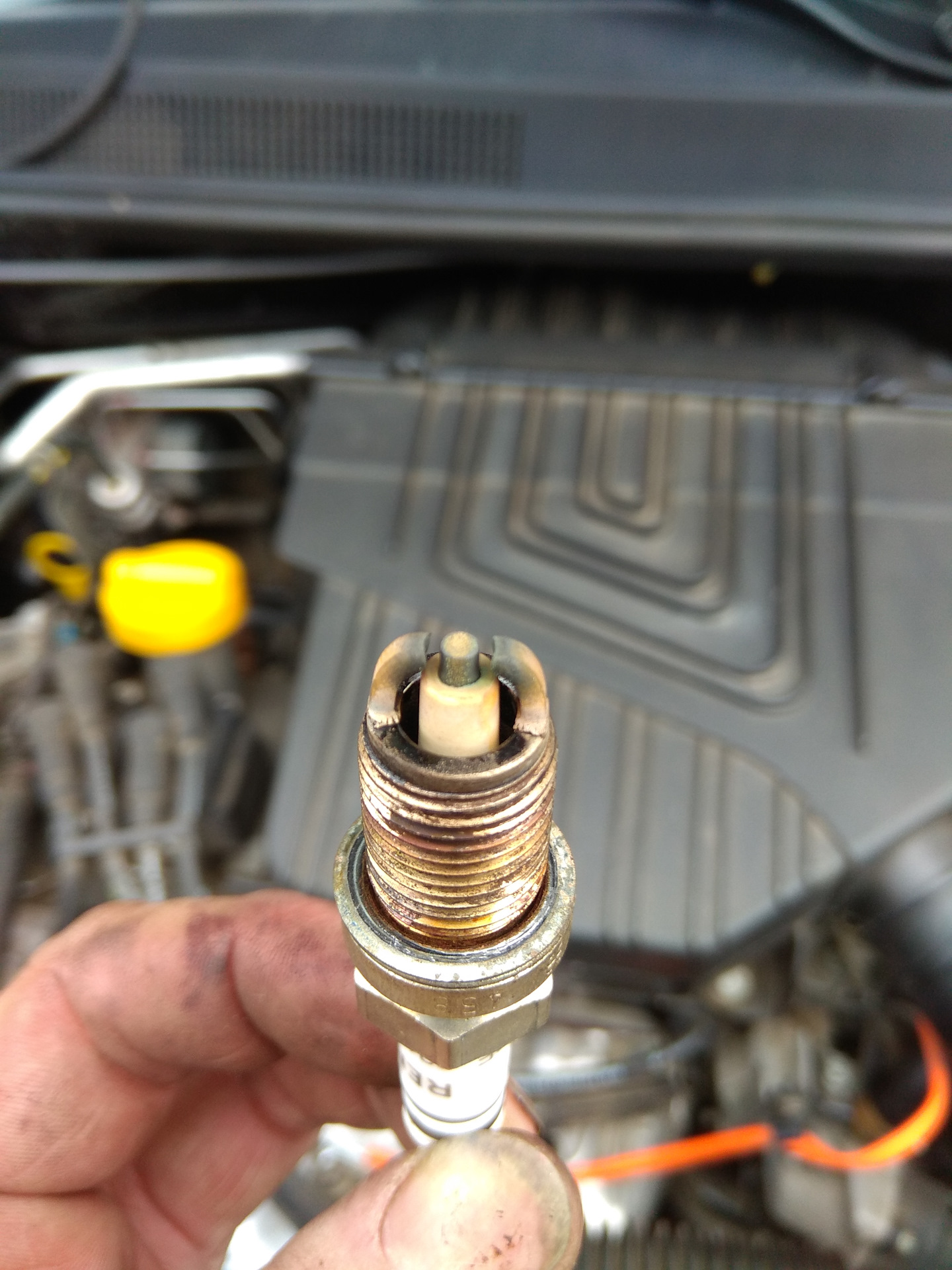

До того как ехать на само ТО-2, вывернул посмотрел на свои свечи.За 30 тыс.км. они оказались вполне чистыми. Нагарчик присутствует, но это всё в пределах нормы.
Я уже писал во многих комментариях, что заправляюсь всегда 95-м в основном на Газпромнефти и, что на предыдущей машине, что на этой, свечи всегда вот в таком состоянии. Что говорит о не плохом качестве бензина, по крайней мере на первый взгляд.

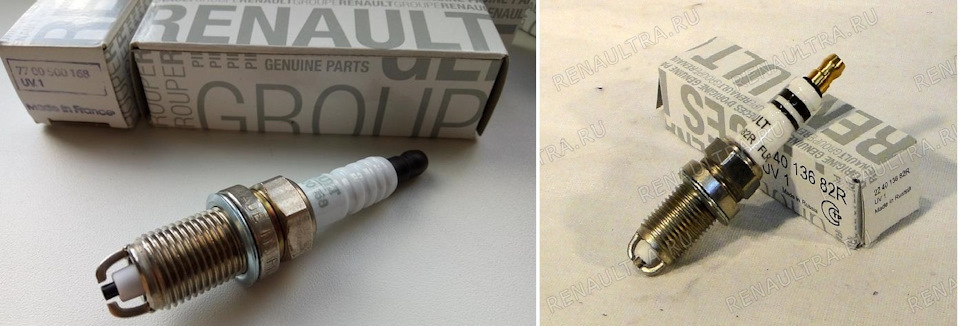

Здравствуйте Михаил.Простите, что задолил с ответом.Уехал на выходные в деревню, а там интернета нет, написать не мог.Так вот… Я бы остановился на оригинальных свечах.Собственно я их всегда и использую.Что на предыдущей машине, что на этой.Они вполне неплохо себя показывают и стоят приемлемо. Артикул импортной оригинальной двухконтактной свечи: 7700500168.А это артикул тоже оригинальной двухконтактной свечи, только Российского производства: 224013682R. Пугаться Российского производства не надо. У меня до замены на ТО, с завода стояли именно они.Есть конечно и аналоги.Это и NGK BKR6E №28 (арт.4856), и DENSO (арт.K20PR-U), и BOSCH (арт.0 241 235 751)… ну и так далее… Повторюсь…я-бы выбрал оригиналы. ИМХО.
да, сразу будет видно
Вот и я предположил это… А вот уважаемый "sviperz" говорит, что нет…
есть только один способ проверить, если кто-то готов рискнуть гарантией :)
Ну…да… Наверное только так.
Свечка чистенькая с рабочим нагаром…
Это да… Значит бензин нормальный и пока всё работает хорошо.
кстати, а изолятор целый?
На вид вполне целый. Причем на всех свечках.

При чип-тюнинге другой версии прошивки не получится. Скачивают текущую, модифицируют ее параметры и заливают назад. Версия, соответственно, останется та же.
Ну вот…Спасибо за информацию.Я-же говорю…я только предположил. Сомнения развеяны.
После посещения ОД напишу, чипанулся недавно.
Ждём'с. :)
sviperz
У меня слили мою прошивку с машины в комп и залили совершенно другую. Версия может быть и другая
По крайней мере, на вопрос прошивальщикам о том, сможет ли дилер узнать, что машина прошита, они отвечают, что никаких видимых изменений не будет. Значит возможны разные варианты.
этот вопрос надо задавать не прошивальщикам, а дилерам :)
Резьба у свечки мокрая? Или фото такое? И может кто знает, почему на резьбе появляется жидкость, вроде не масло?
Нет.Свеча точно сухая.Так на фото получилось. А жидкость на резьбе может быть по разным причинам. Инфы в инете очень много по этому вопросу.Например вот:
www.cbrclub.ru/index.php?showtopic=38865
