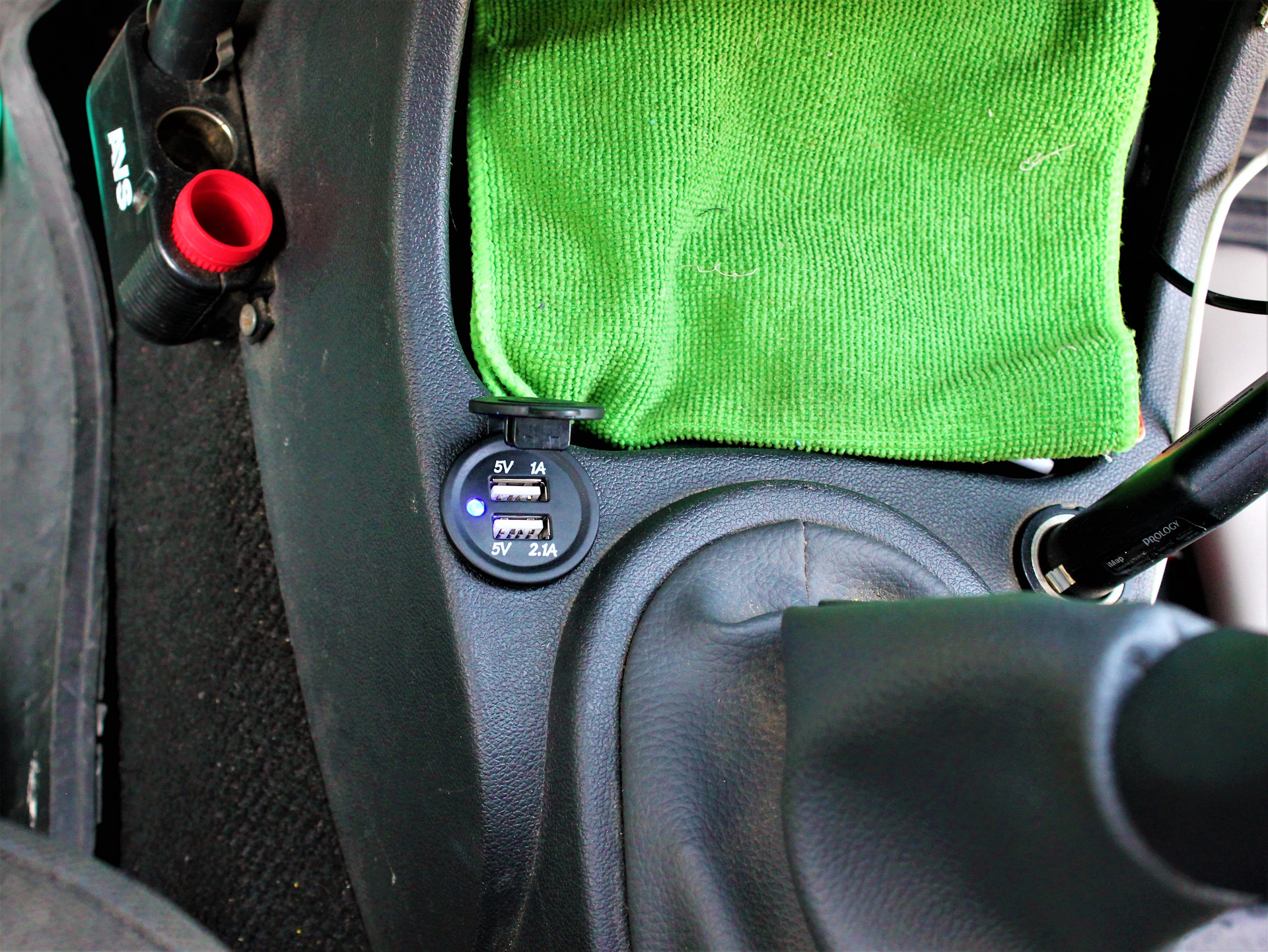

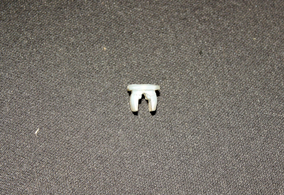

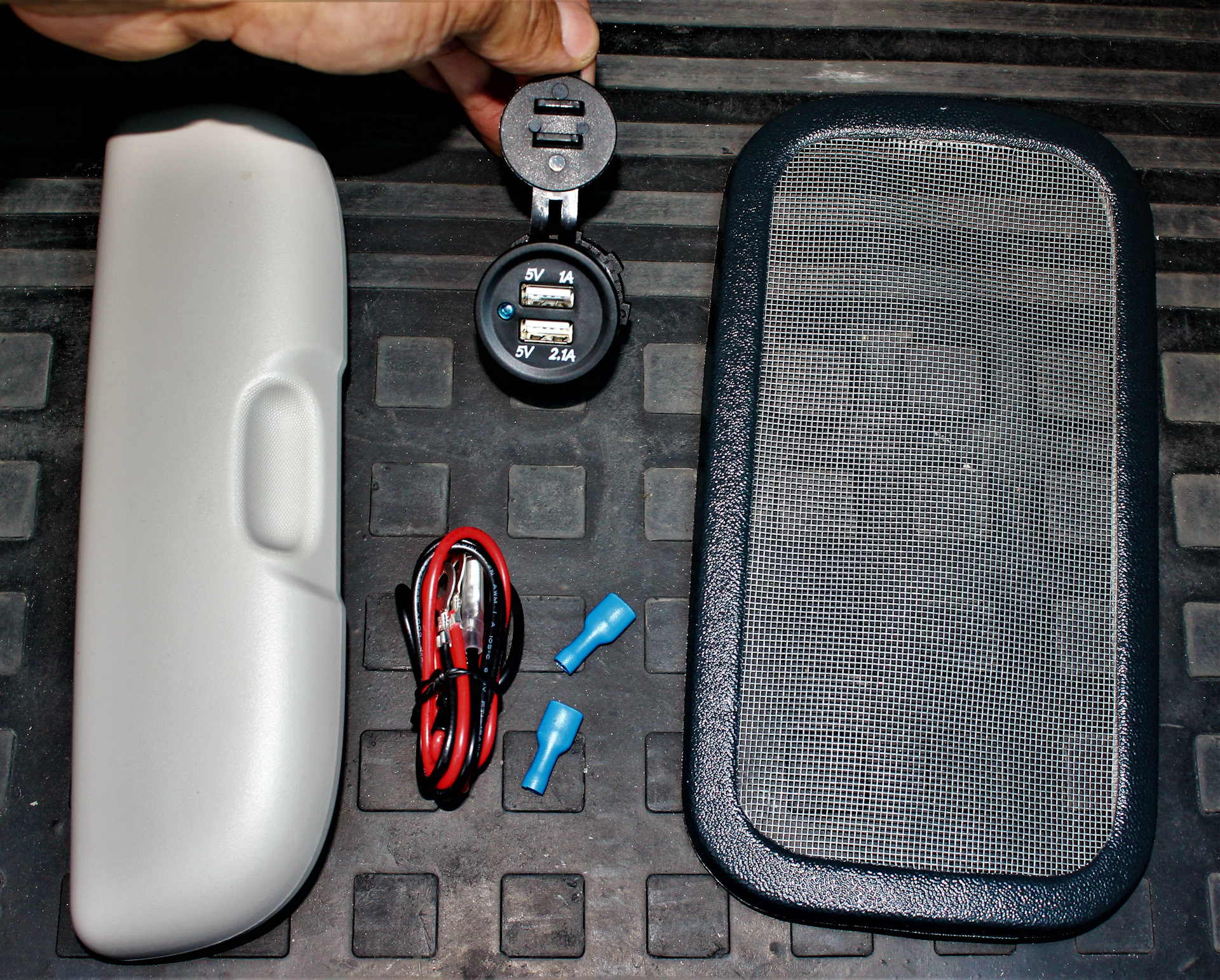

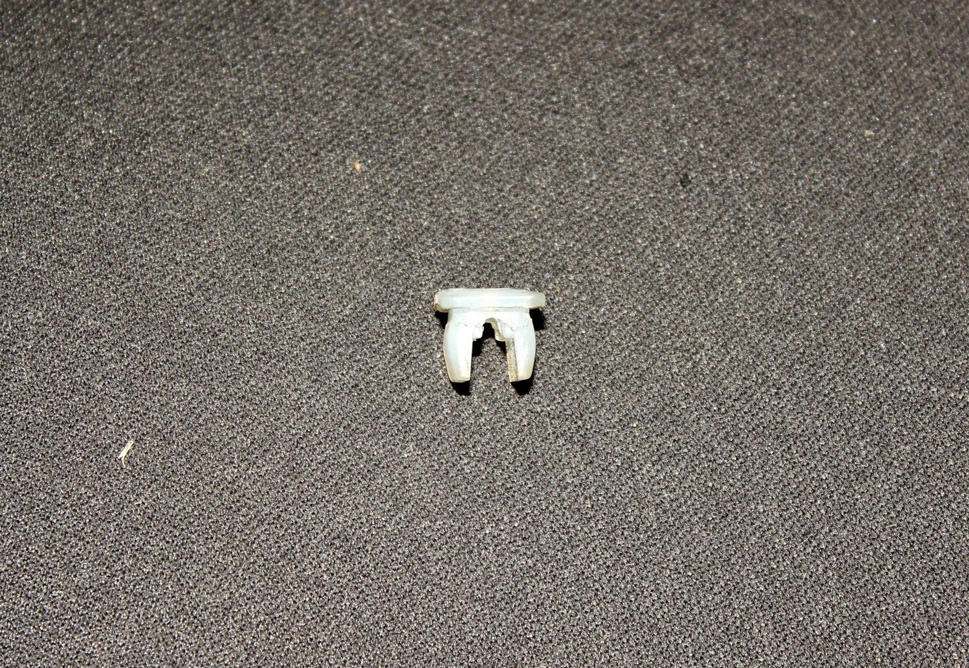

Приобрёл через группу VK коллективной закупкой в largus-shop . Первоначально собирались закупать сетку воздуховода . Потом решили что кому надо пусть заказывает . Я где-то умудрился потерять заглушку отверстия крепления рейлинга . Заказ сделали оплатили и тут с магазина сообщают, заглушки нет и не предполагается в ближайшее время, немного добавил денег и поменял на USB зарядник гнездо прикуривателя, старый подустал . Фото всей закупки в сборе

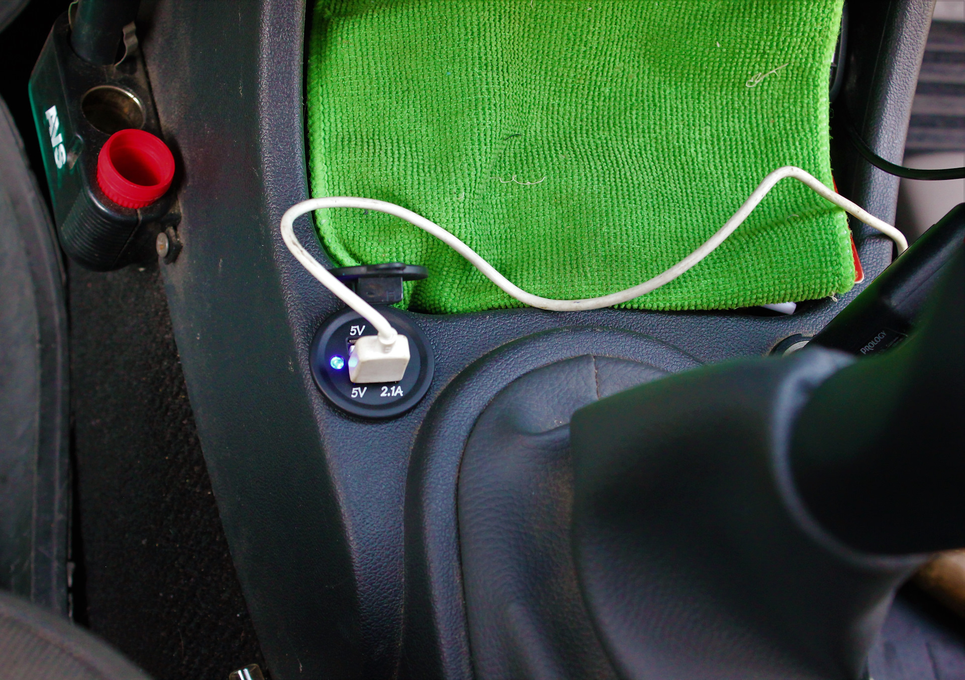

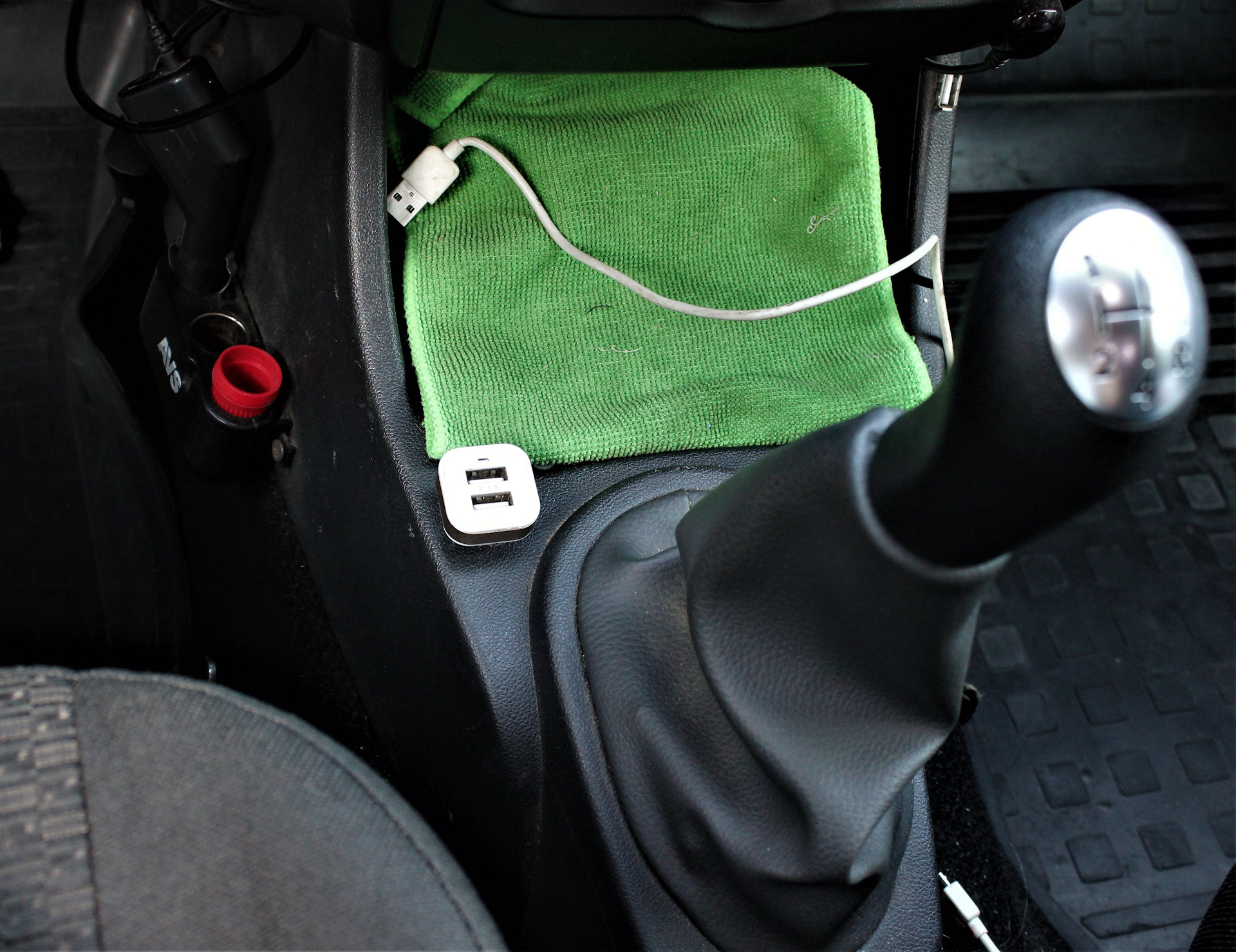

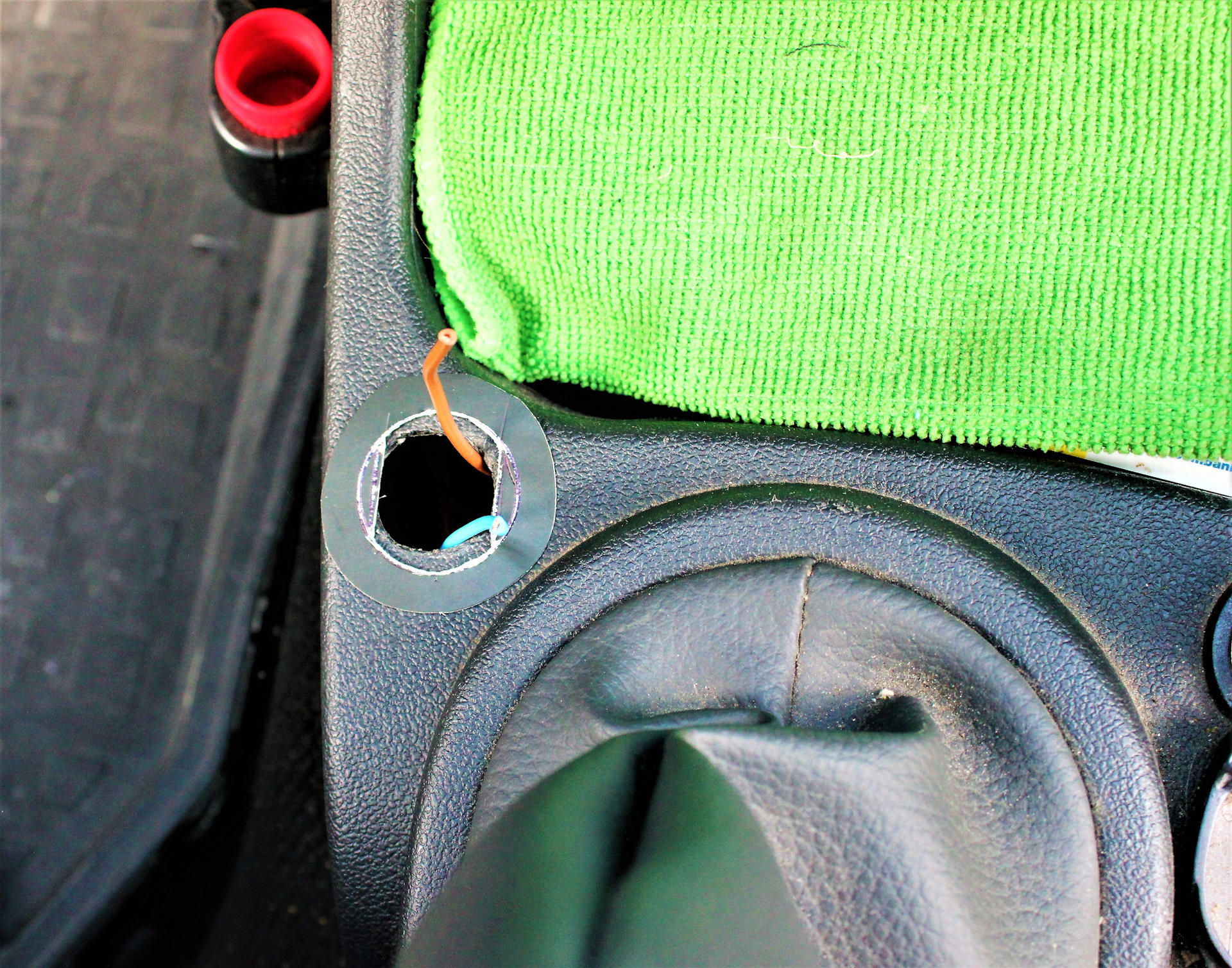

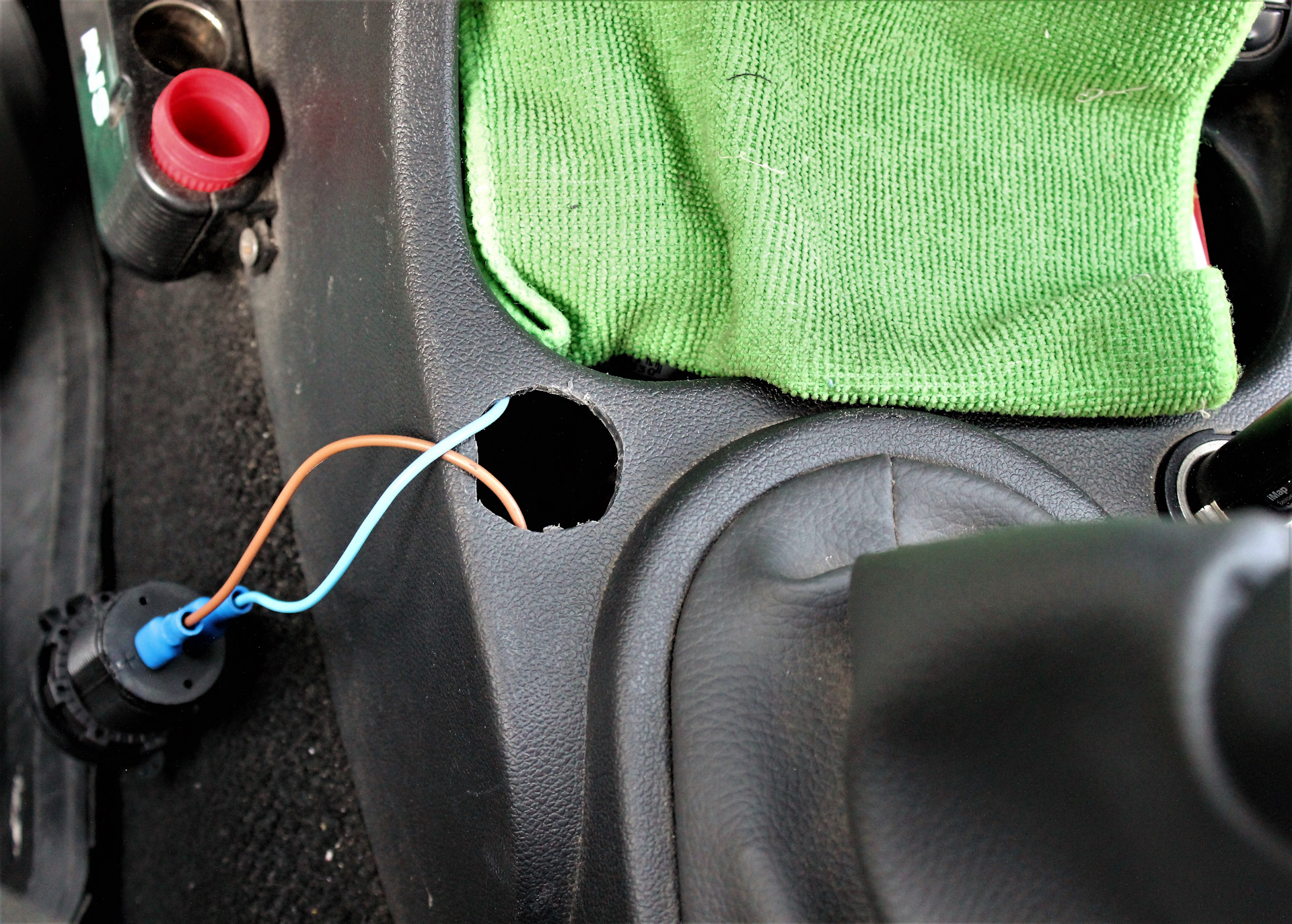

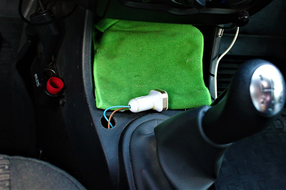

USB зарядку ставил в замен уставшего

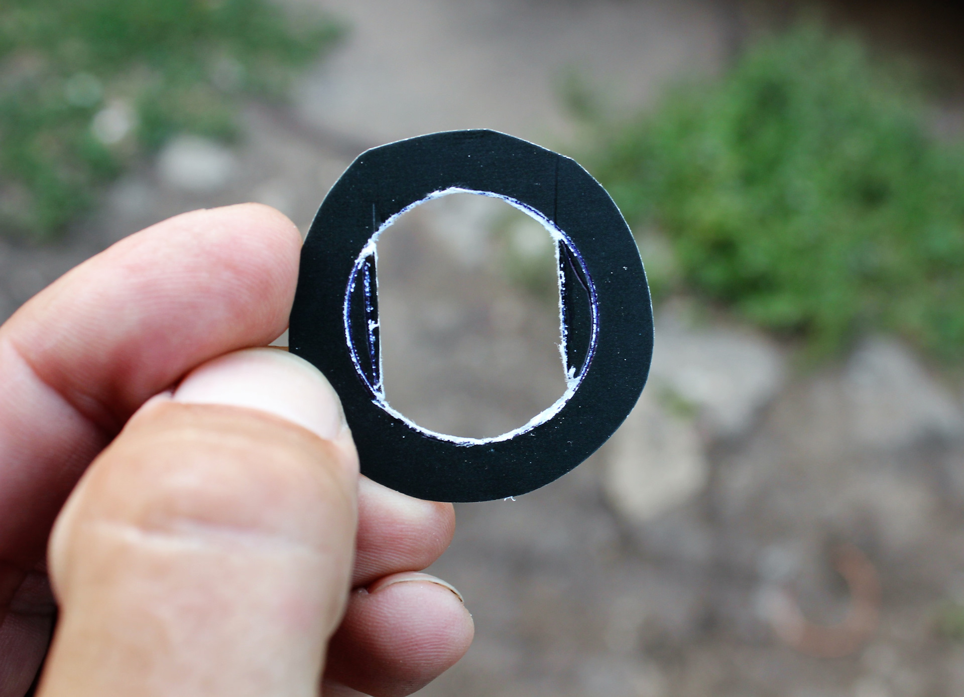

Вырезал шаблон
Приложил по месту и разметил
Вырезал ножом с узким лезвием, подключил провода, разъёмы входят в комплект

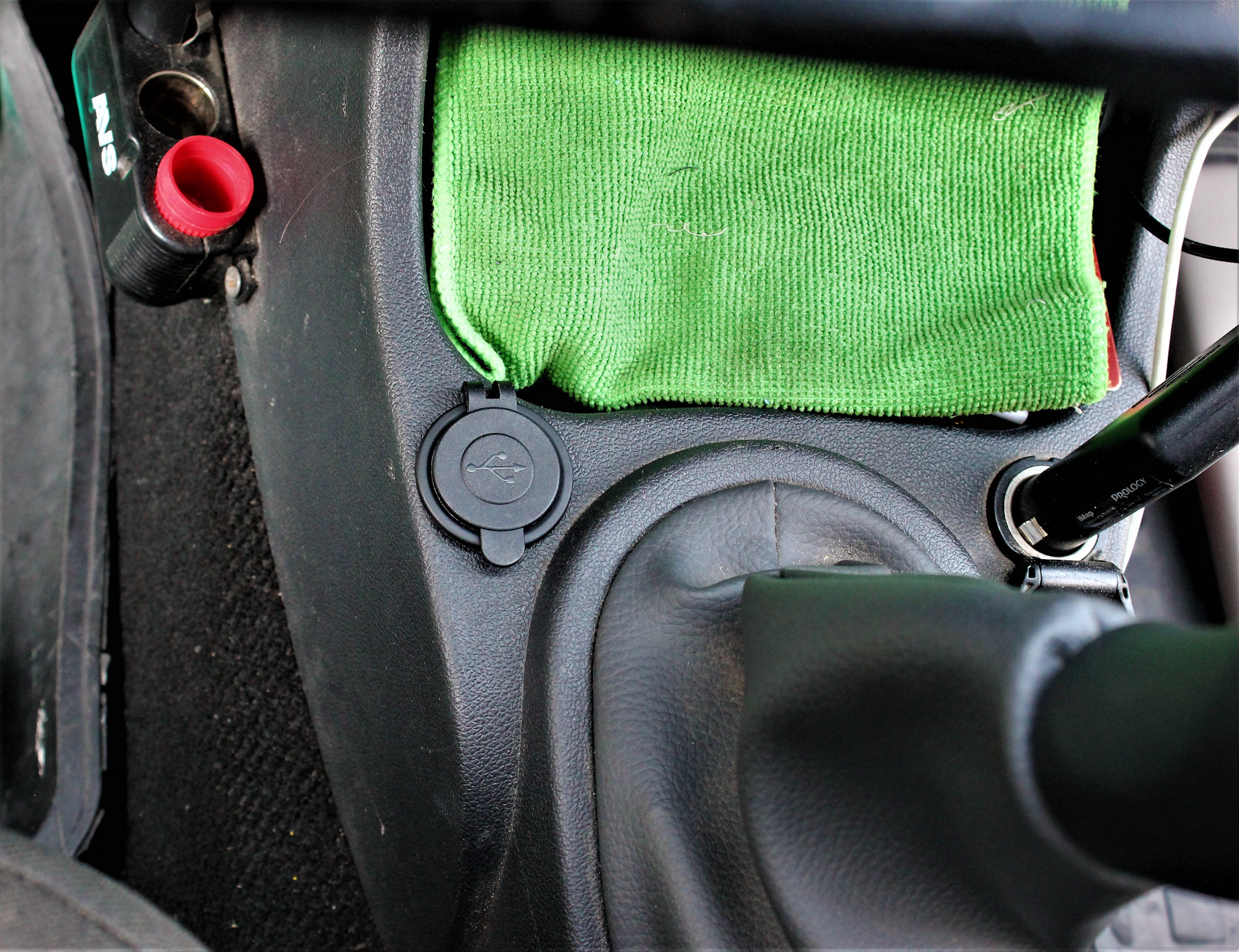

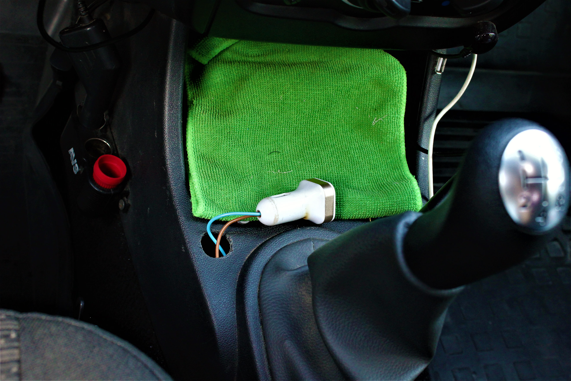

Всё встало плотно, даже смог закрутить стопорящую гайку )))

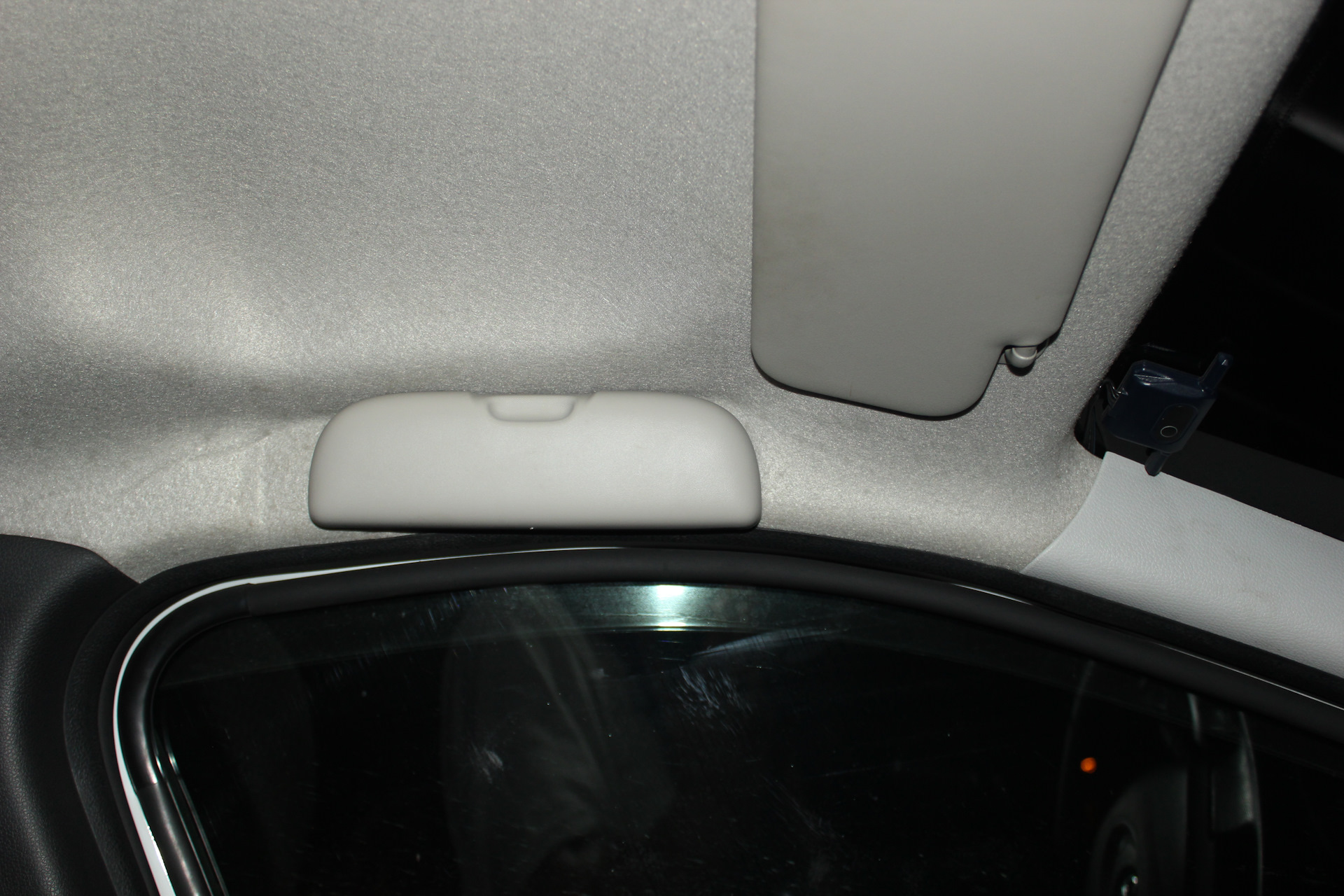

Всё работает и выглядит хорошо . Потом приступило время установки очечника, скажу сразу : если у вас нет проблем со зрением он вам не нужен, влазят очки небольшого размера

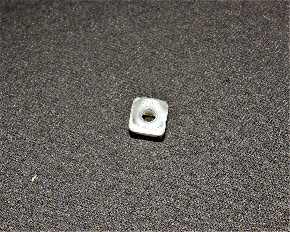

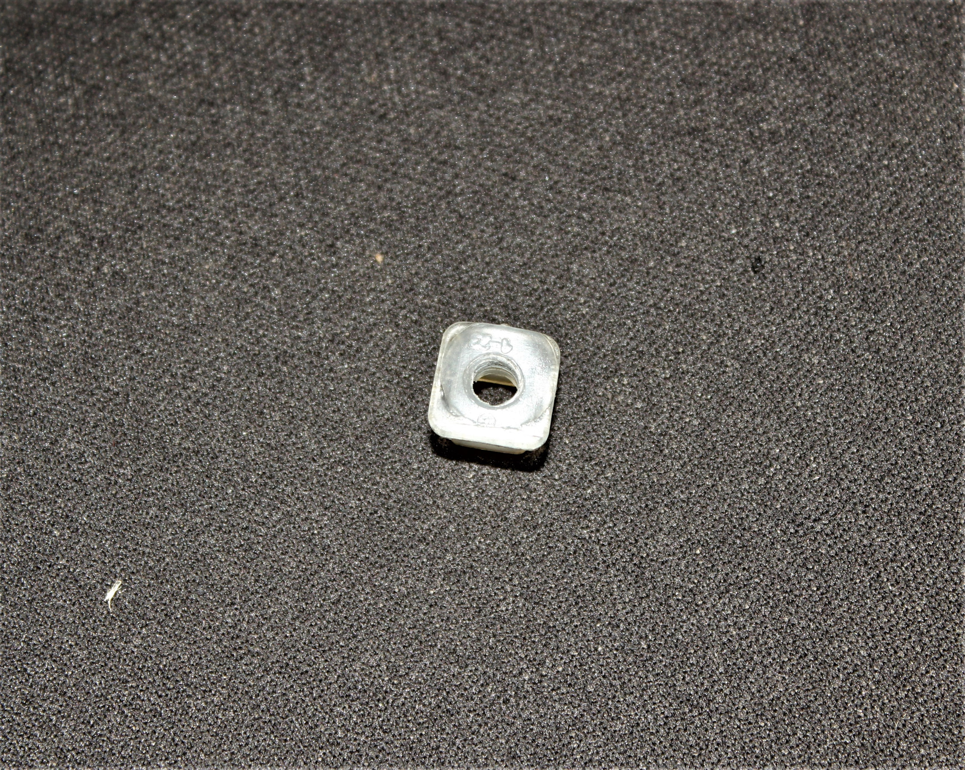

Для установки нужен вот такой крепёж в комплект не входит

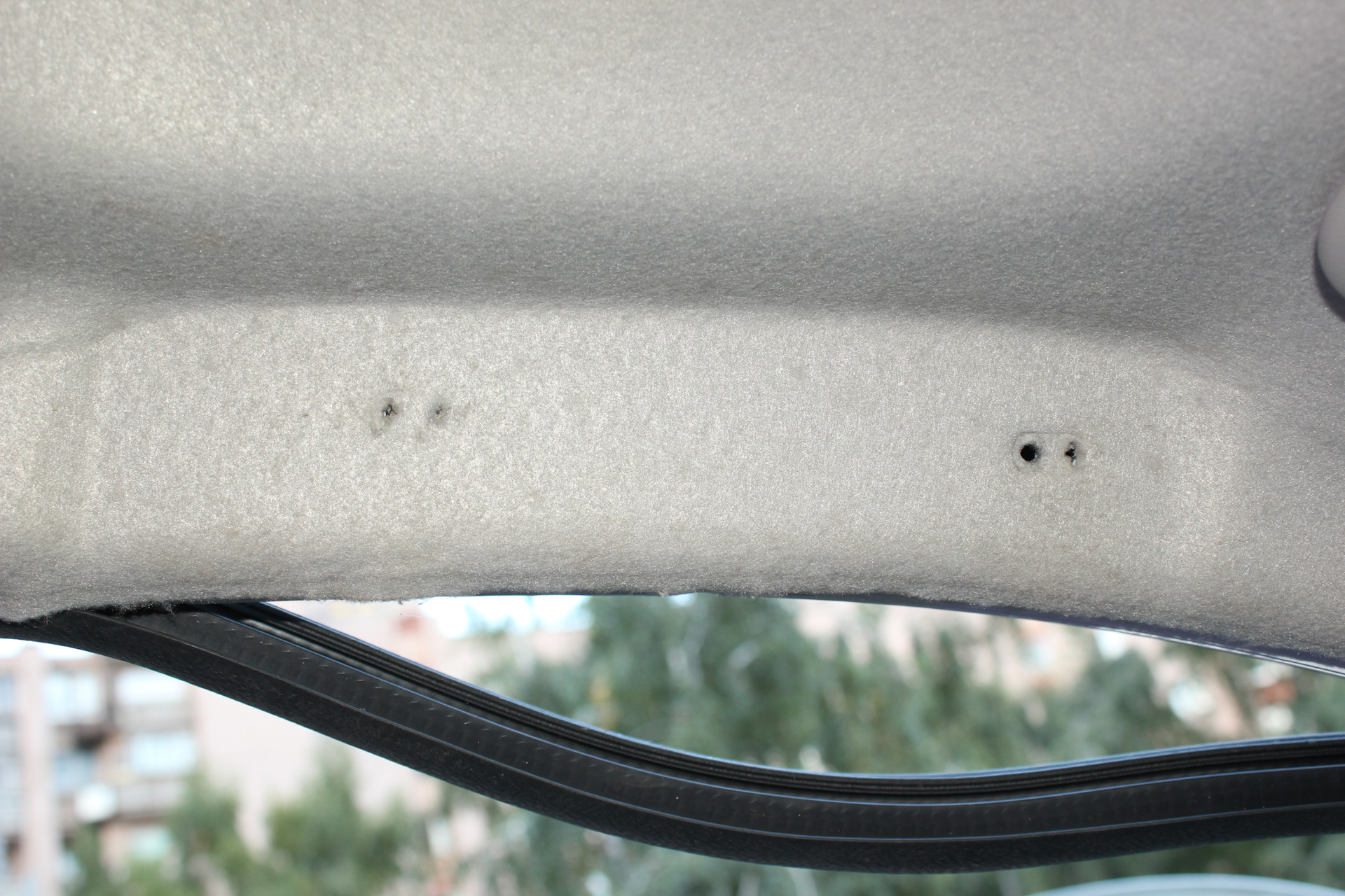

При помощи штатного крепежа можно установить только с одной стороны . Вначале разметил отверстия

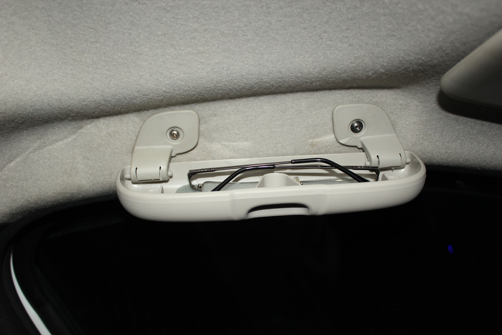

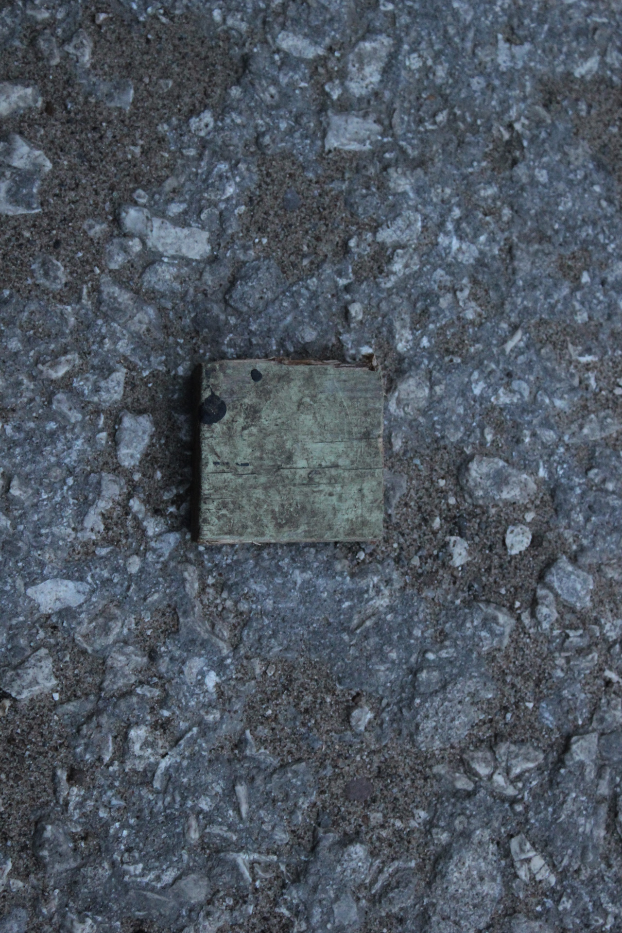

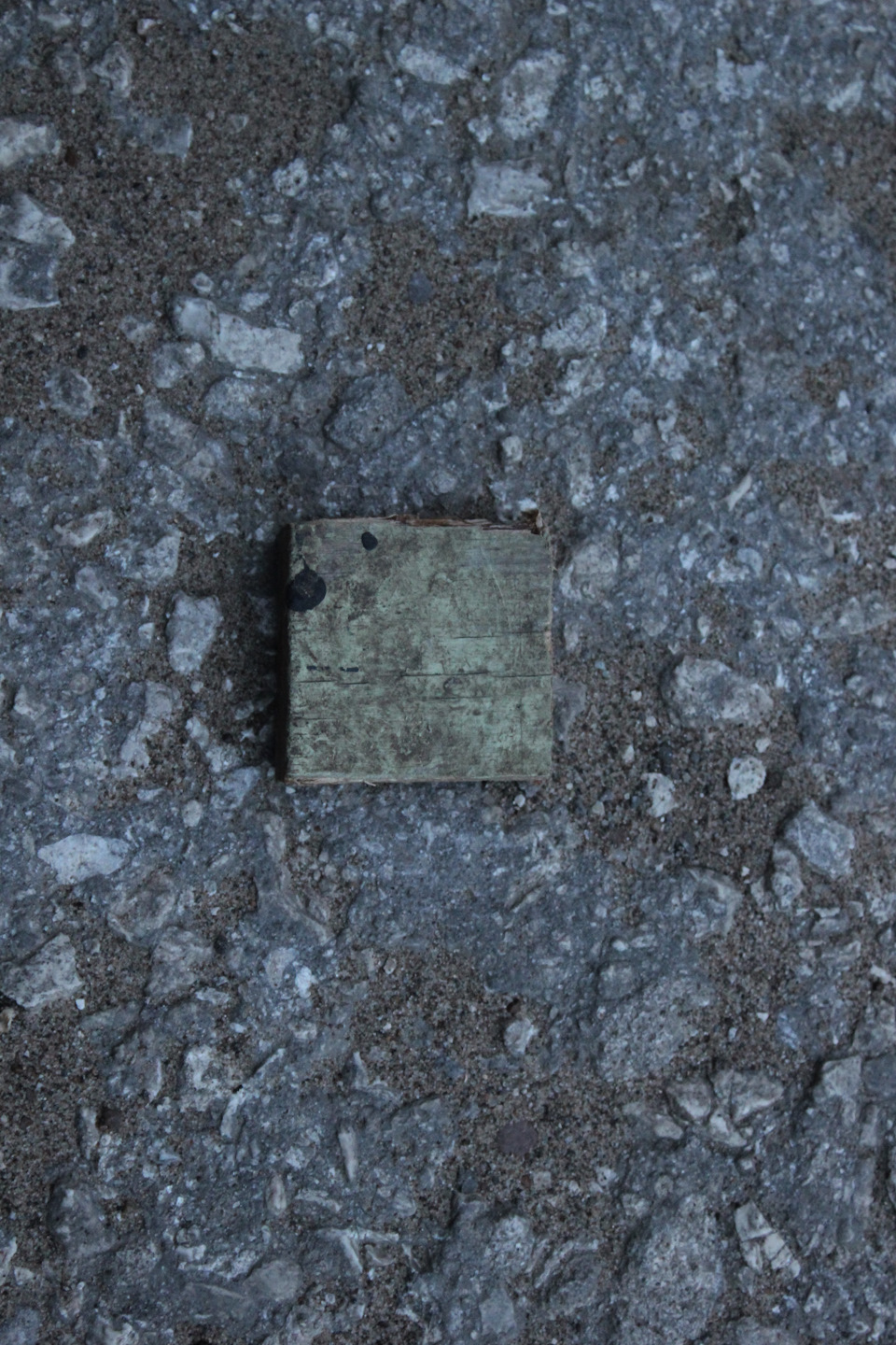

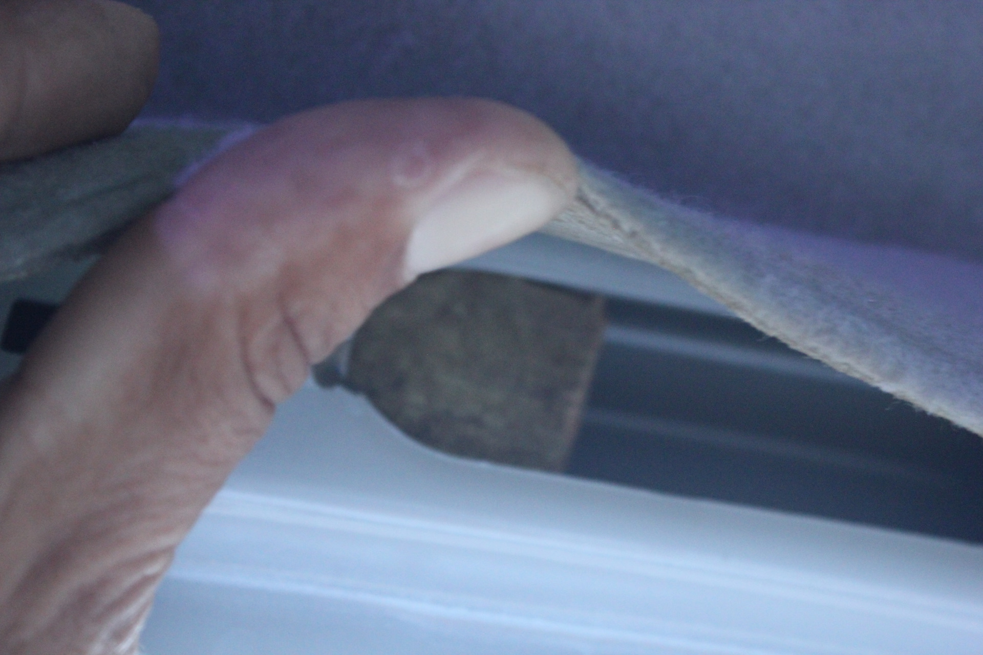

Справа закрепил штатно . С левой стороны пришлось помучатся . Отрезал подходящий кусочек фанеры .

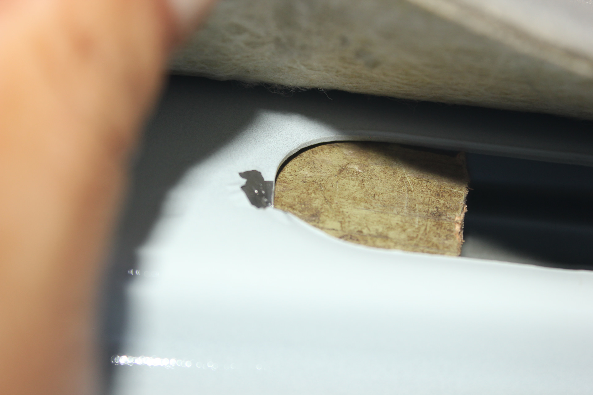

Просунул его под обшивку в полость кузова
Приклеить его не удалось, не оказалось подходящего клея . Пришлось взять более длинный саморез чем идёт в комплекте . Подсунул руку под обшивку, придерживая фанеру прикрутил . С правой вкрутил штатно .

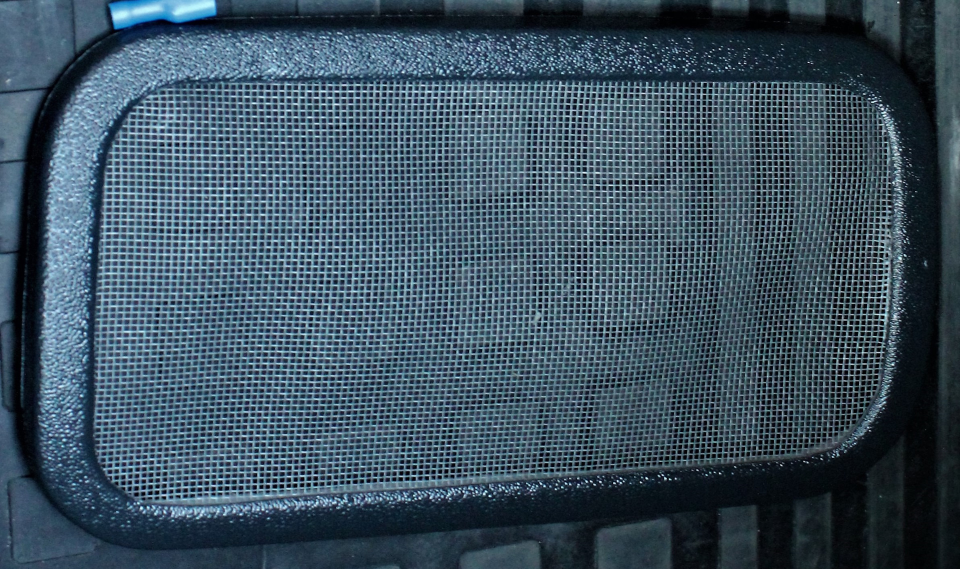

Сеточку пока не ставил, выглядит она хрупкой, тонкая пластмасса и противомаскитная сетка которые ставят в окна домов .
По цене USB гнездо прикуривателя — 330 руб . Сеточка — 420 руб . Очечник — 460 руб .
Комментарии 2
Сетка встает без проблем и функцию свою выполняет хорошо — крупный мусор в воздухозаборник не попадает. Проездил с ней год, этим летом снимал, промыл от пыли, поставил обратно. Никаких нареканий по качеству пластика или сетки, все целое. Так что можете ставить смело.
