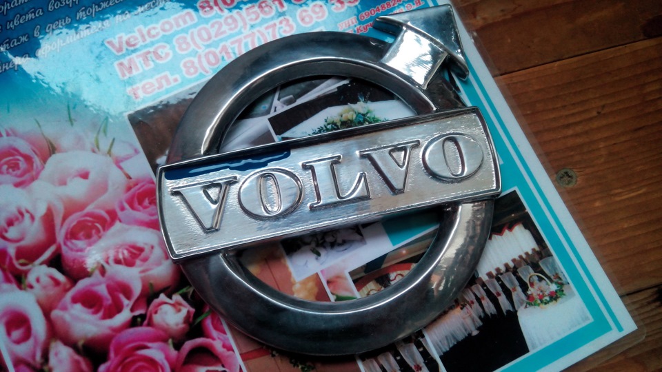

Не было чем заняться… страдал фигней, смотрел на китайских сайтах логотипы новые… Чёт находил на экзисте, алибабе, ебеи… но как то денег было жалка.
Резко пришла мысль, а почему бы мне самому не сделать новый лого?!

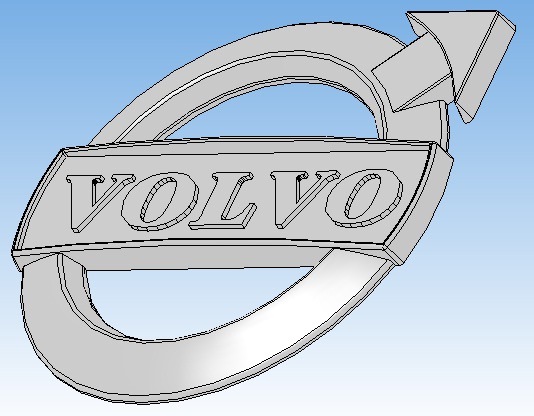

Создал в компасе 3д модель логотипа, сохранил его в гемме, откуда конвертнул в симку, те кто работают с ЧПУ меня поймут)) Залил на фрезерный станок, болванку струбцинами к станине и понеслась…)))

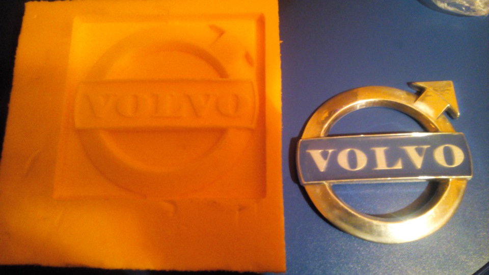

Сначало сделал на пенопласте, посмотрел все СУПППЕР! перешел на дуральку и начались мои 8 часов не отходной работы от фрезера… т.к. дюраль была сырая, ее то и дело наматывала на фрезу…

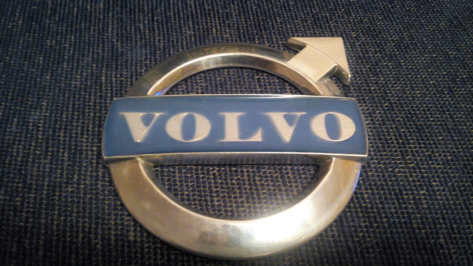

но в итоге станок остановился, посмотрел на заготовочку и о боже, мой новый лого смотрел на меня своими большими буквочкамми и говорил паапа привет…))
Далее с балванкой я был таков, на токарном станке отделил лого от болванки… Жалею одно, что при отрезании на токарном станке не оставил большего хвостика для крепежа, который удачно сзади получился, но тонок, по тому и жалею.

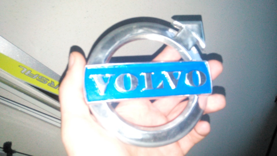

Поехал на авто рынок, заказал краску схожую с родным цветом логоса…
Купил наконец то себе пистолет для термо клея и клеевых палочек…
приехал домой, скорее красить…
Как только краска высохла, скорее за термо клей и на кухню к газовой плите по ближе!
Сначала прогрел лого над газом, потом с помощью термопистолета нанес кривой слой по лого, думал получится аккуратнее… Но я это предвидел, по этому и пришел на кухню… Взял то что получилось повесил на цепочку буквами к верху, что бы клей не вытек и стал греть над газом… Если такое будете проделывать сами, то близко к комфорке не держите (15 см+), периодически отводите от тепла… иначе начнут появляться пузырьки идущие снизу логоса…
после 2х часов танцев с бубмном и пузырьками я его сотворииииил! правда осталось пару пузырьков… и еще одно много клея не лейте, лучше в процессе добавляйте!
