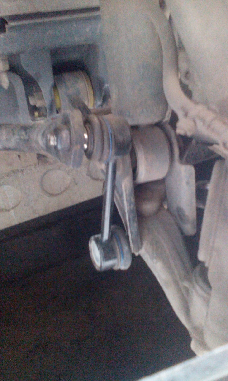

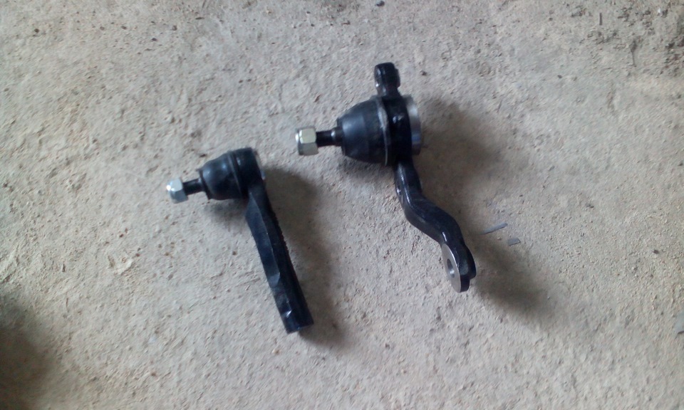

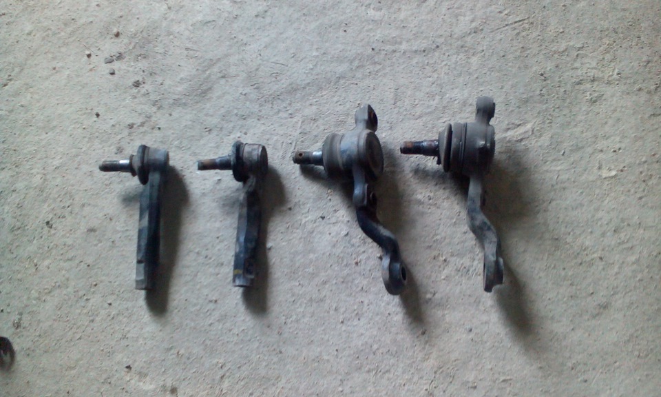

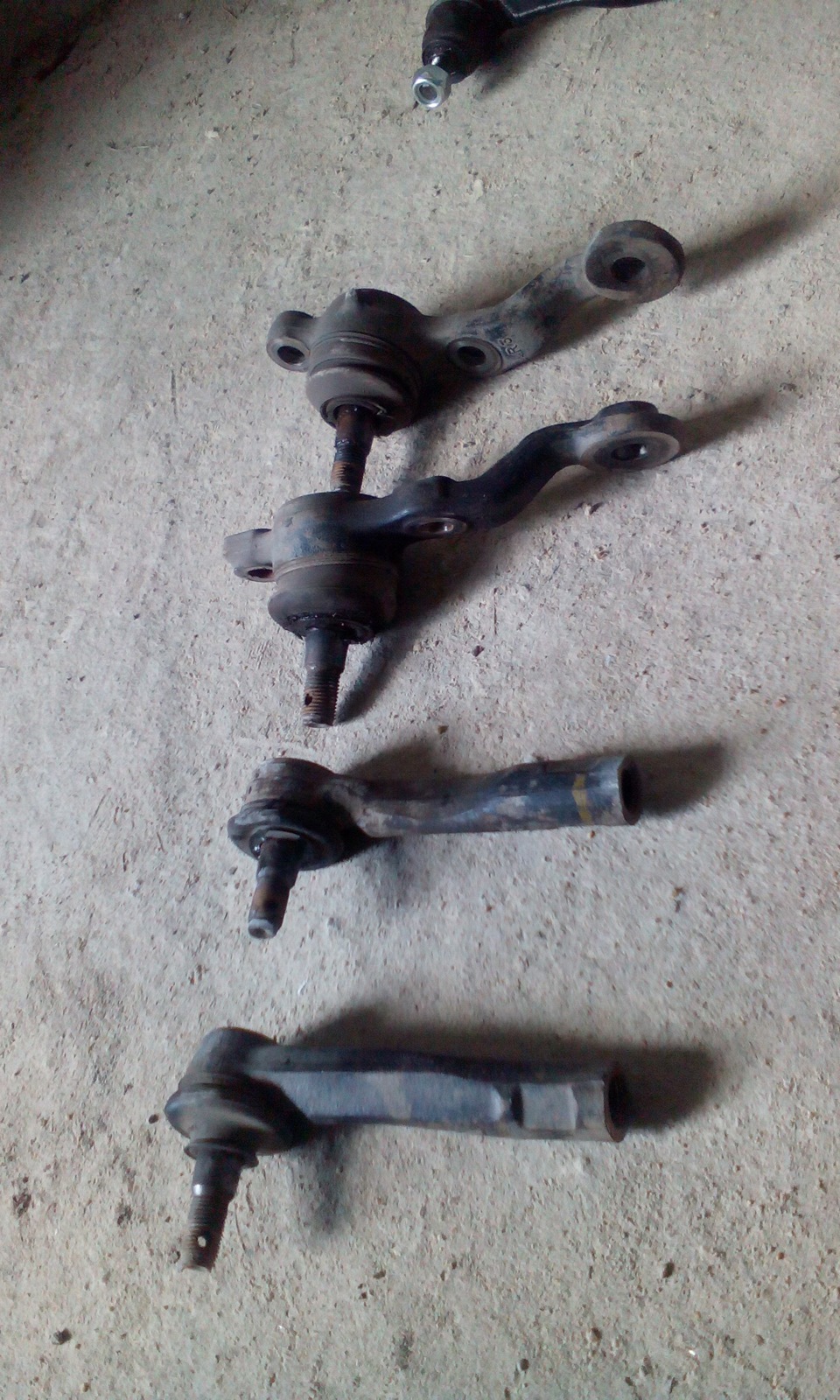

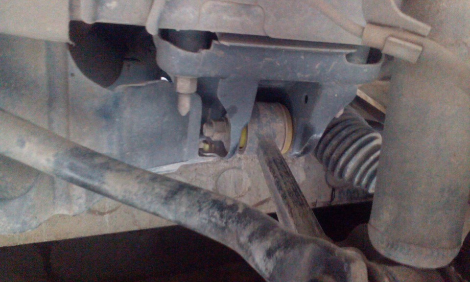

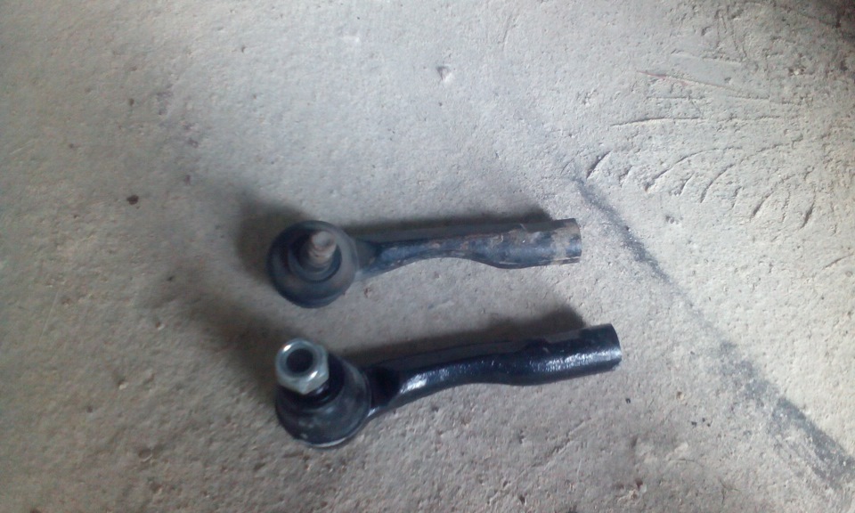

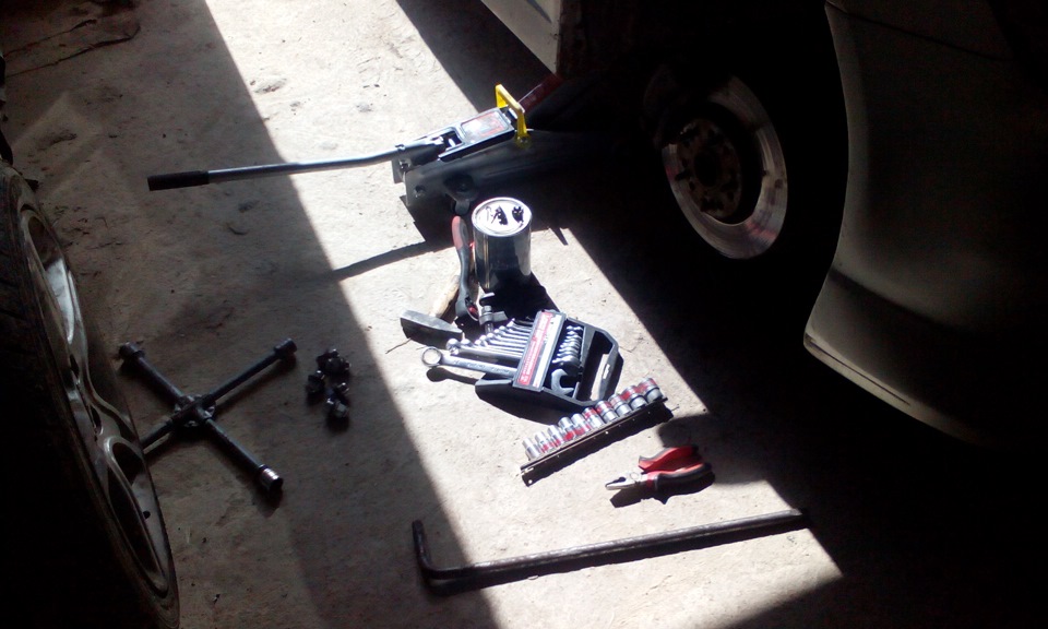

Ну тут не о чем особо писать.Заменил наконечники, стойки стаба и шаровые.Порадовало что в нижних рычагах уже стоят полиуритановые сайленты.На очереди втулки стаба и верхние шаровые, уже куплены не как время не выберу.
Нижние шаровые все же предпочтительнее оригинал. Я узнал, что такое неоригинальные шаровые когда менял переднее крыло, выгнутое китайской шаровой с пробегом чуть больше 1000км. и сейчас 2500 за шаровую нереальная цена. У нас в городе 4000 тыс стоит. Врехние можно и 555 и стр. у меня 555. прошел 15 тыс. полет норм! Втулки стаба оригинал ставь, полик не ставь, сожрет сам стаб!
Я нидние ставил ctr, ходят нормально.На мой взгляд один из лучших заменителей.А верхние шаровый взял 555, тоже говорят хорошие, а сайленты будут полик желтый.
Шаровые оригинал? Скок отдал?
Не, это CTR
Долго стр вообще ходит? не знаешь? нижние оригинал по 2500, а вот верхние с рычагом от 8 тыс. как то накладно блин

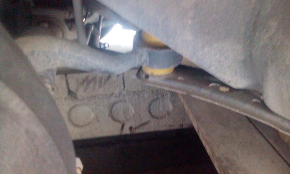

А вот мне 555 наоборот сказали хуже чем стр, а в сайлентах тоже спереди полик, сзади в плавающие от супры

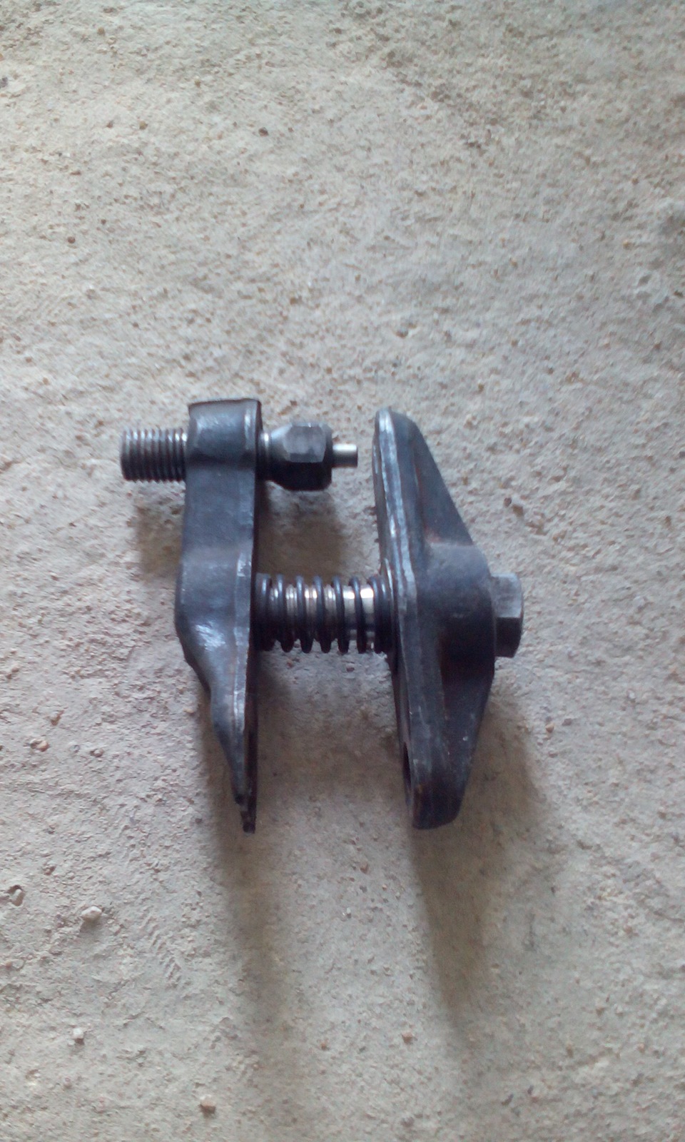

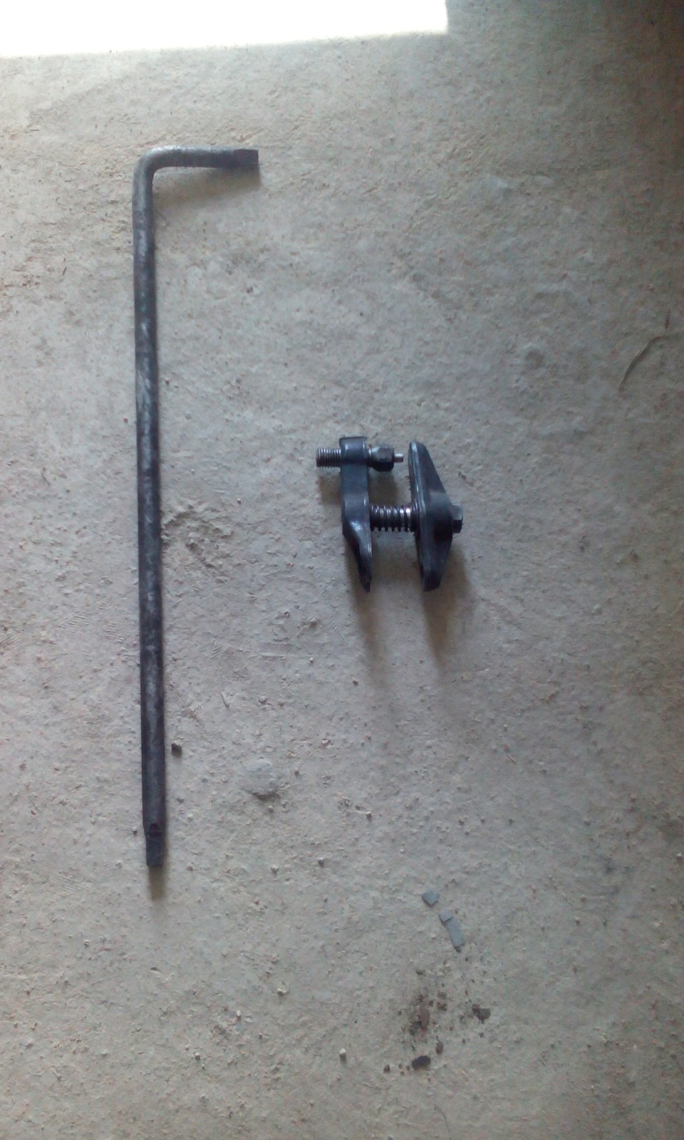

Съёмник шаровых.Без него было бы гораздо дольше))
a eto vnizu shto za predmet
