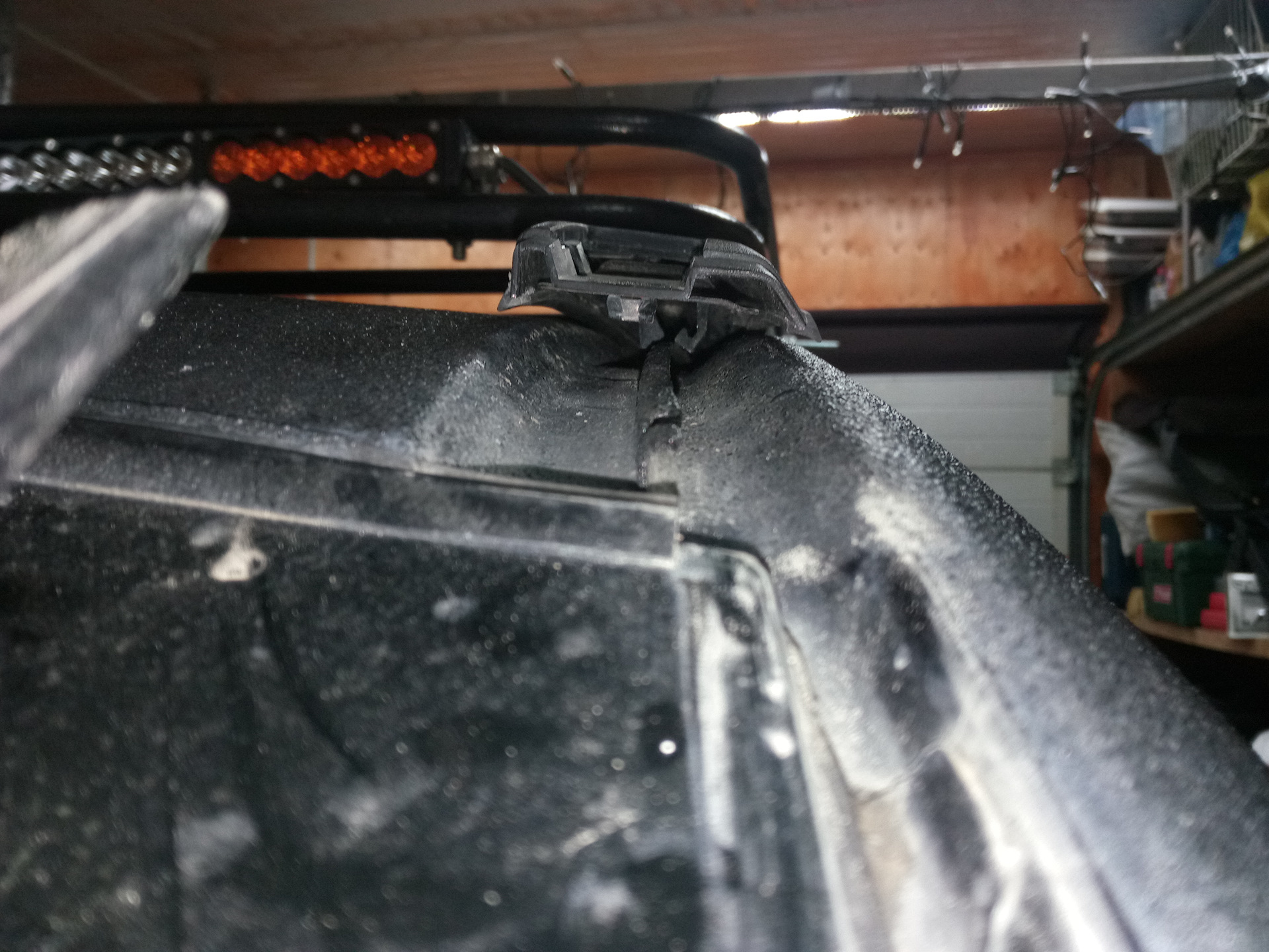

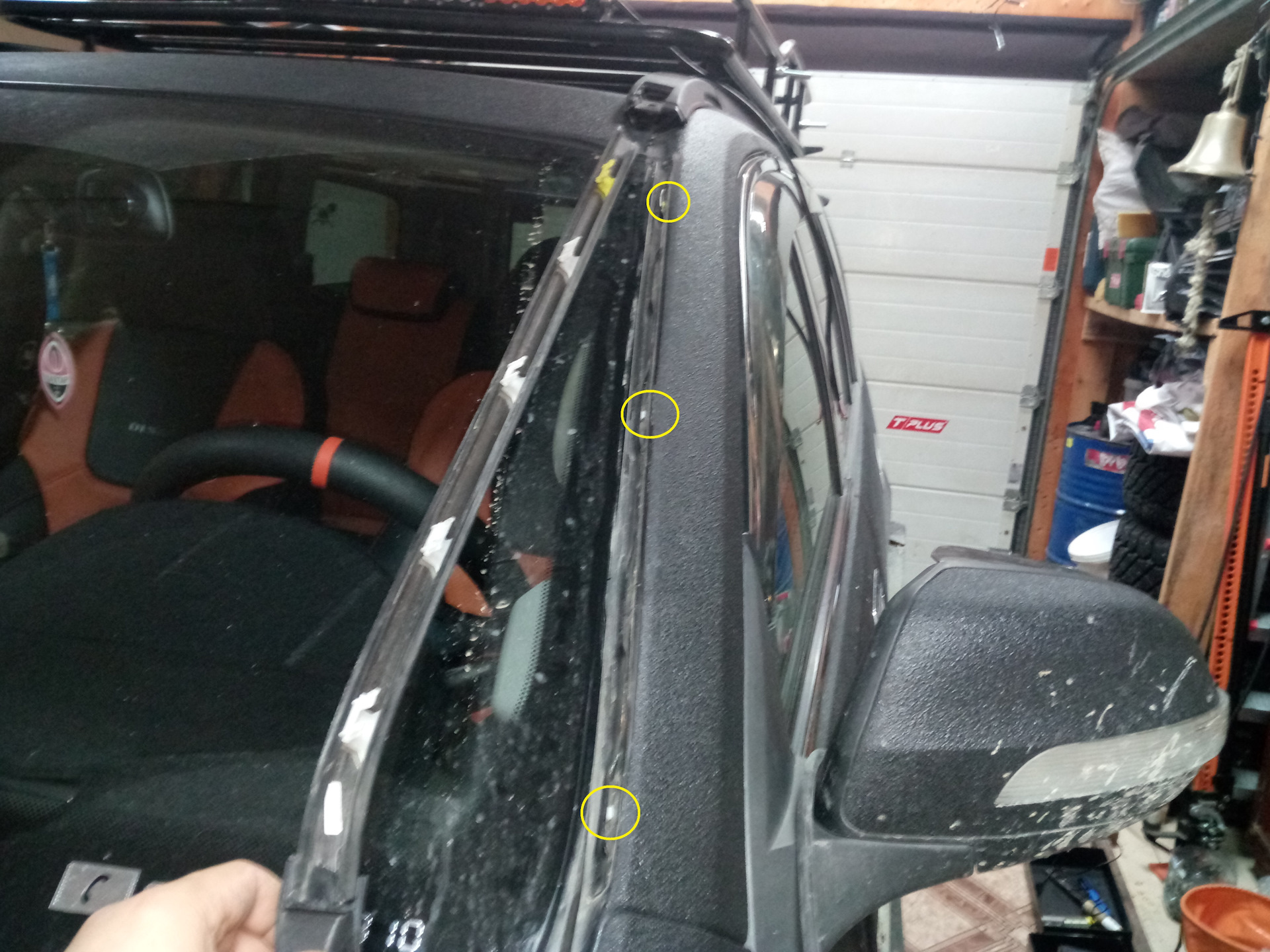

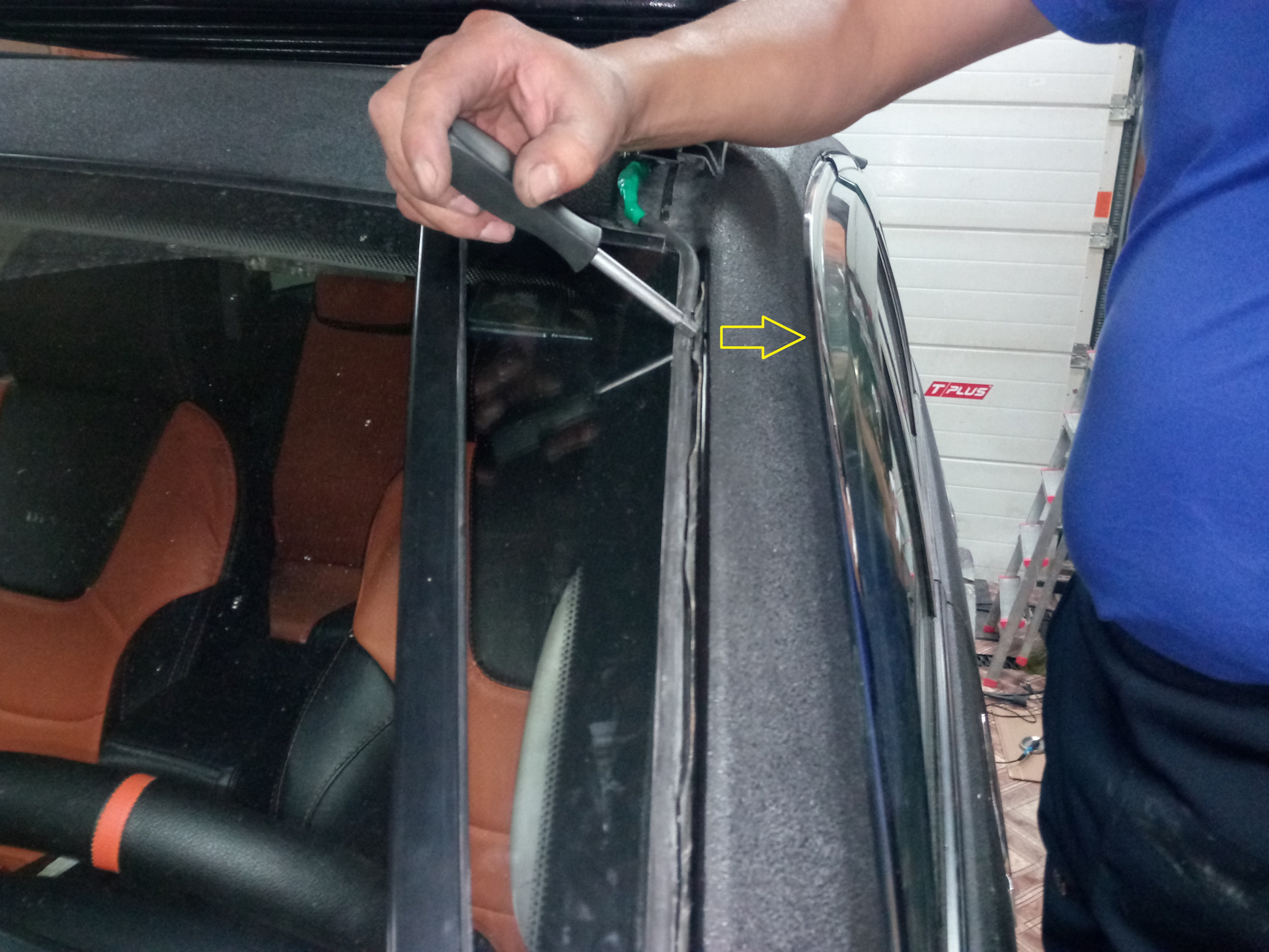

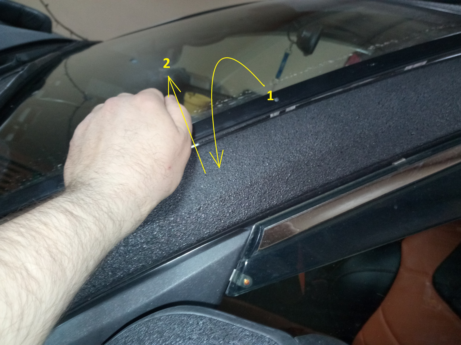

Выкручиваем шуруп и снимаем клипсу, с боковой панели лобового стекла.
Вот такими движениями я снял боковую планку лобового стекла.
Честно скажу, не церемонился с панелью данной, естественно сломал три клипсы, но я брал давно уже готовился к этому событию и в запасе были 10 шт. новых! На фото обвел три язычка ломаных оставшихся в кузове.

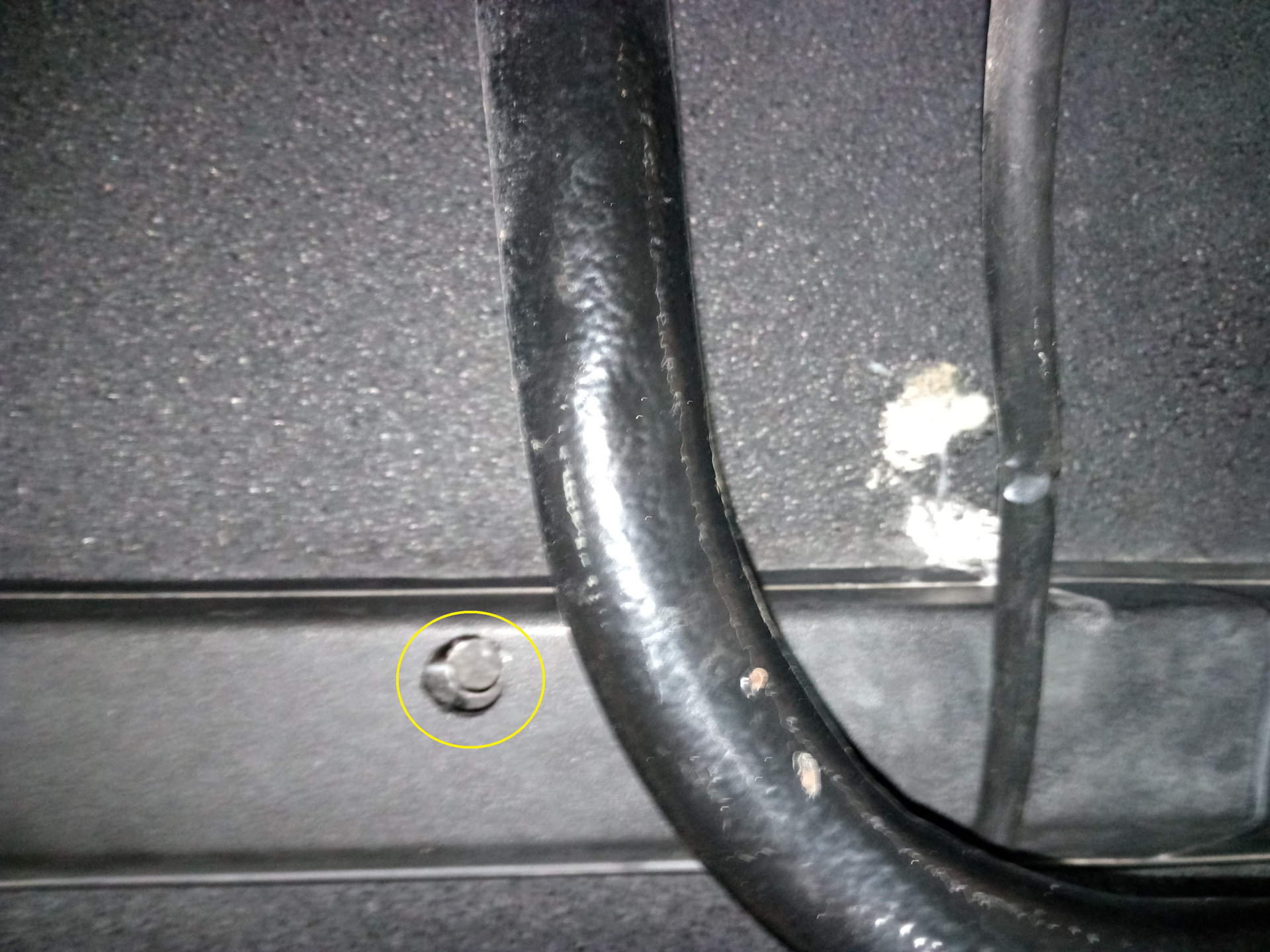

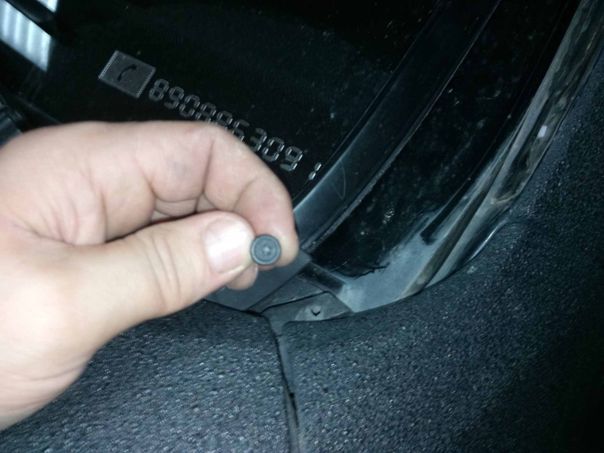

Да не забудьте в данном месте снять заглушку и шестигранником выкрутить 2 болта, думаю это и ежу понятно посему на данной планке я не останавливался чисто сфоткал какие зазоры где и под чем в леере больше, видно что под леером под железной пластиной справа места больше, эта ложбина под металлом леера меня и заинтересовала!

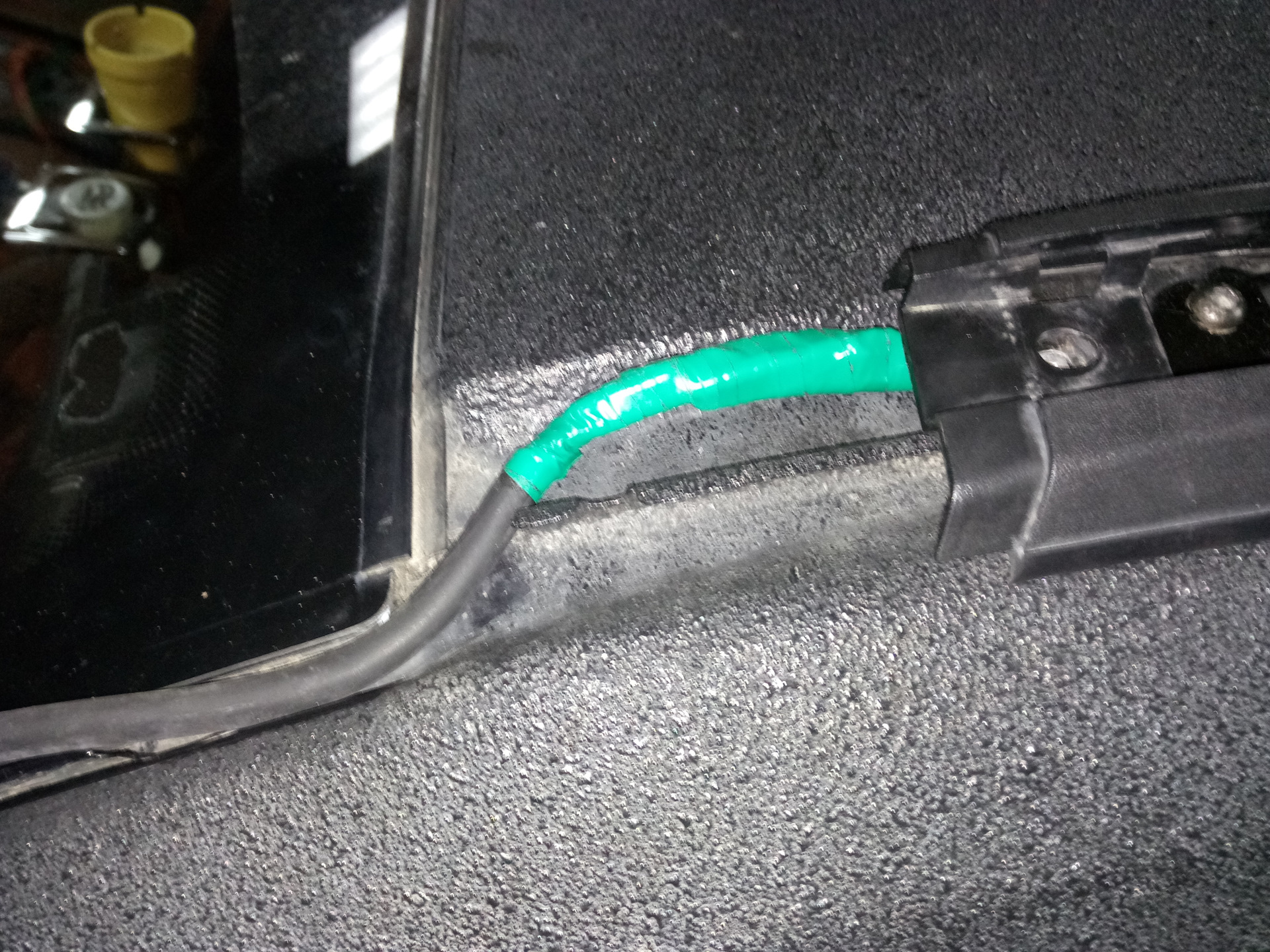

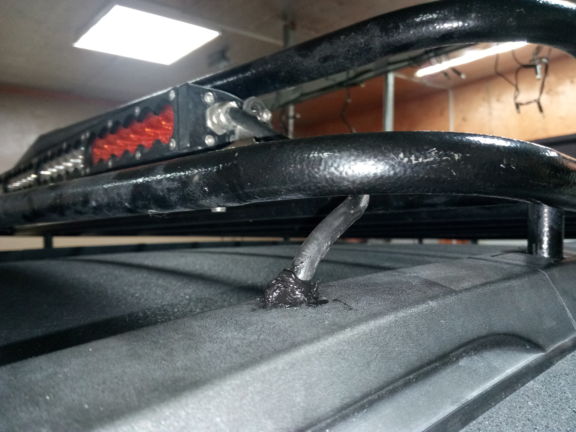

Чтобы загнать провод под металл леера, было решено просверлить дырку тут в пластике на 12, и в железе на 10, толщина трехжильного провода в оплетке 9, но ему еще там сгибаться!

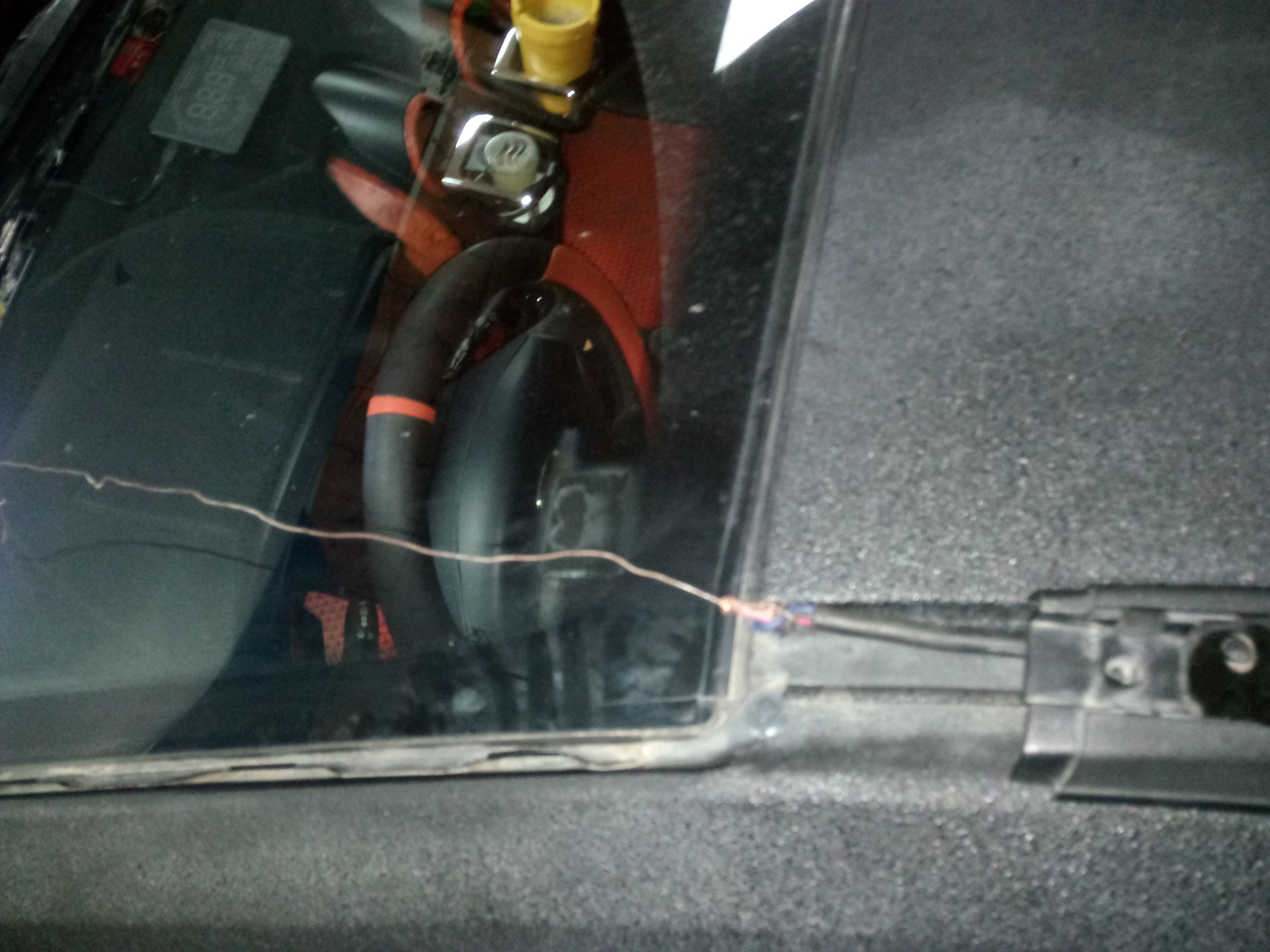

Просовываться провод никак не желал, решение было найдено моментально, к нему привязал вязальную проволоку и просунул её и вытащил трехжильный провод к месту состыковки.

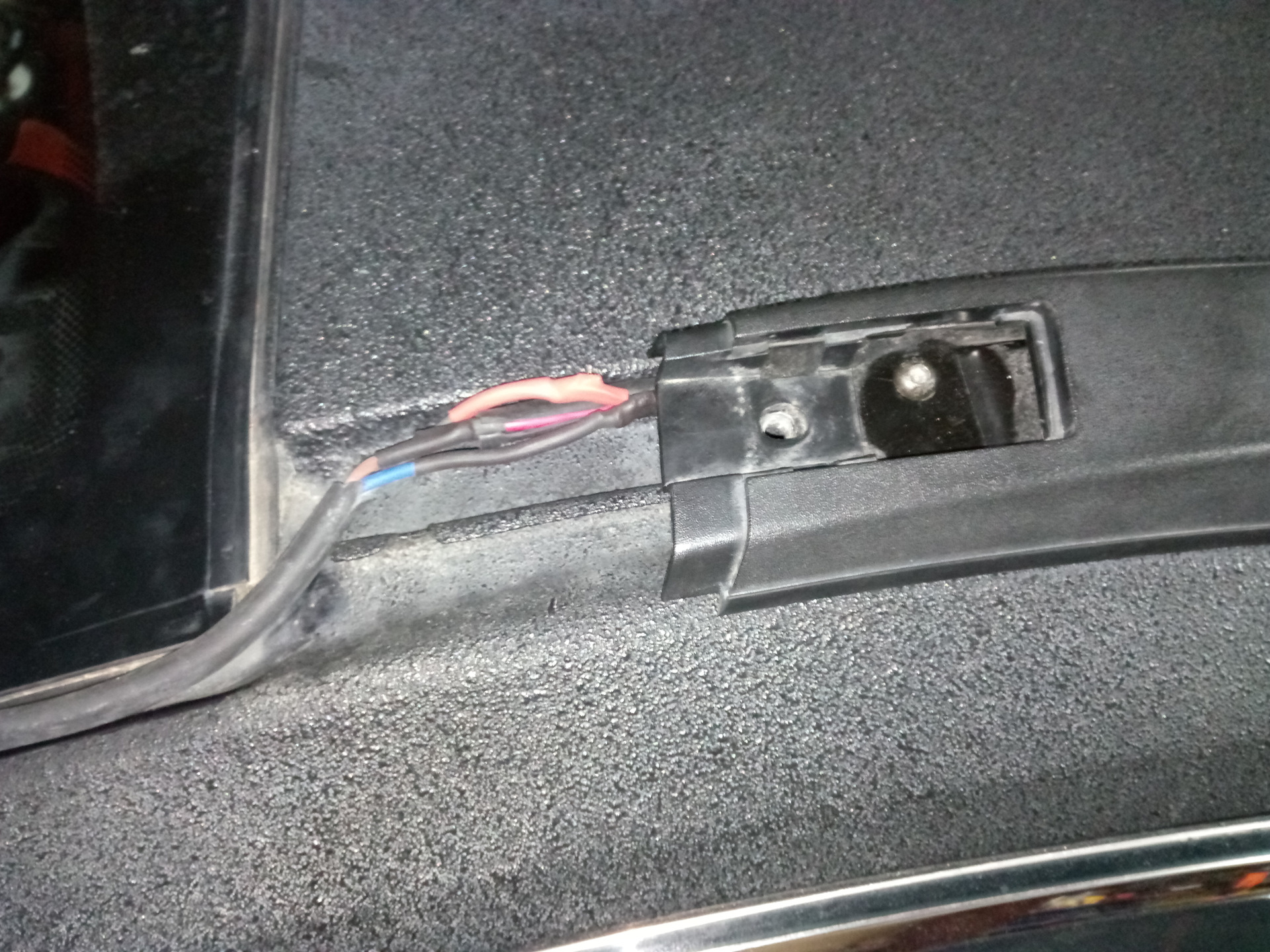

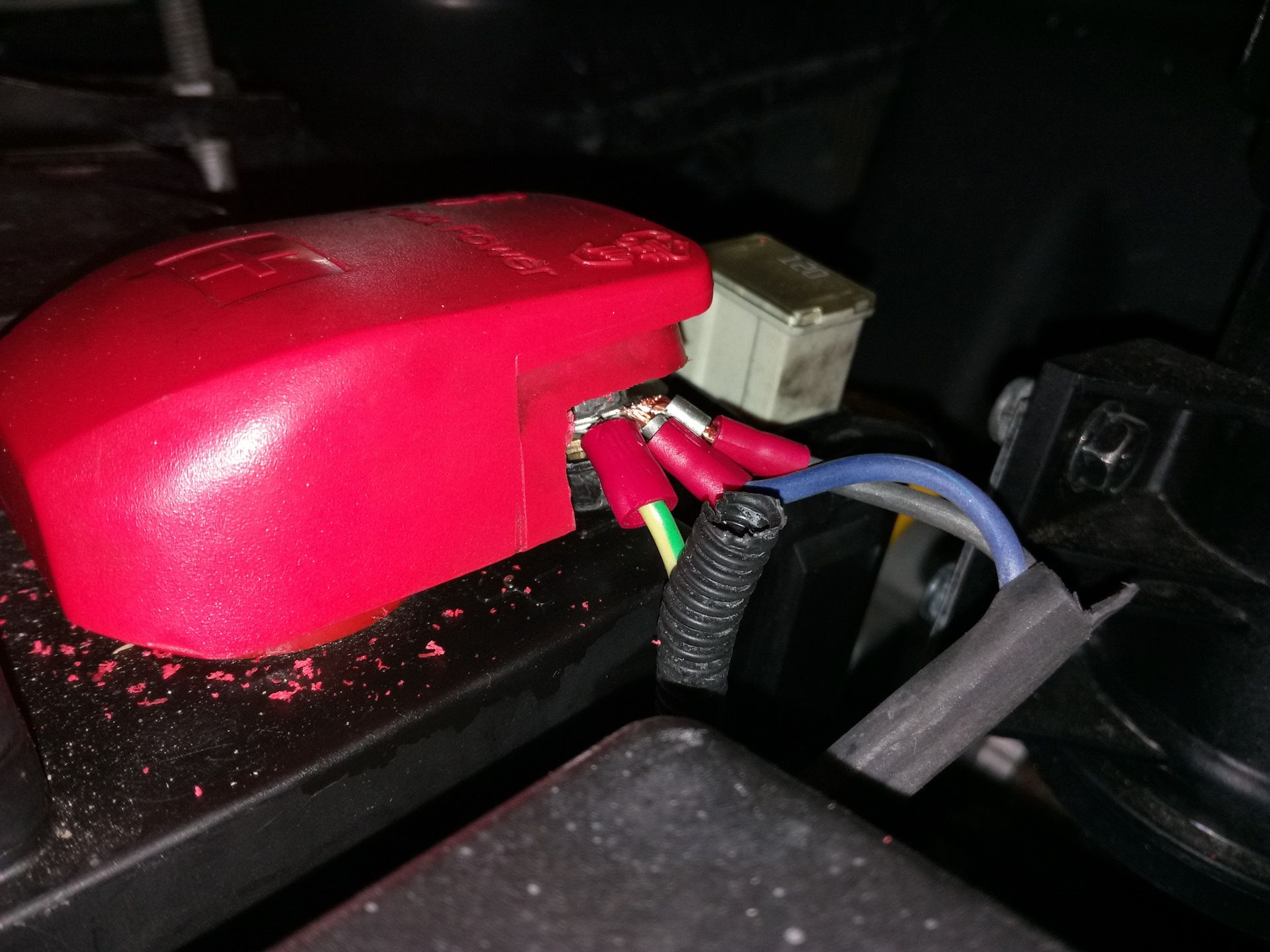

Электрик спаял провода с трехжильным проводом купленным в магазине, и посадил контакты на термо усадку.
Затем я уже по его совету по тонкому обмотал вдобавок изо лентой в одну сторону потом в другую.
Дырку куда вгонял я провод залил силиконовым герметиком.
Когда укладывали провод под панелью бакового стекла, пришлось срезать излишки клея на котором оно держится дабы везде лег провод идеально, и что бы застегнуть последнюю клипсу данной панели, постучали маленько металлическое крепление в указанном направлении, так как клипса и без провода не застегивалась как на заводе застегнули не знаю хотя зазор там был всегда сейчас его нет! Легла панель идеально!

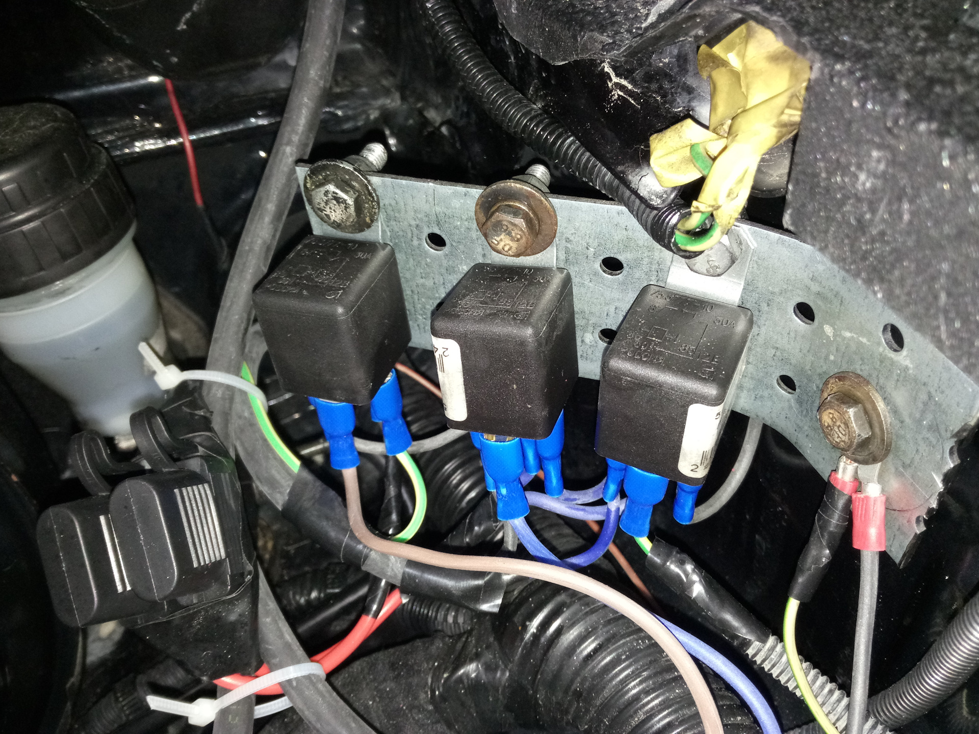

Из монтажной пластины валявшейся у меня в гараже, под капотом авто электрик смастерил такую панель с массой, куда разместил купленные нами три реле два из которых на балку и одно на мини балку над гос номером так сказать разгрузить наши кнопки, два предохранителя, и завел провода в салон через резинку которая возле бочка сцепления.

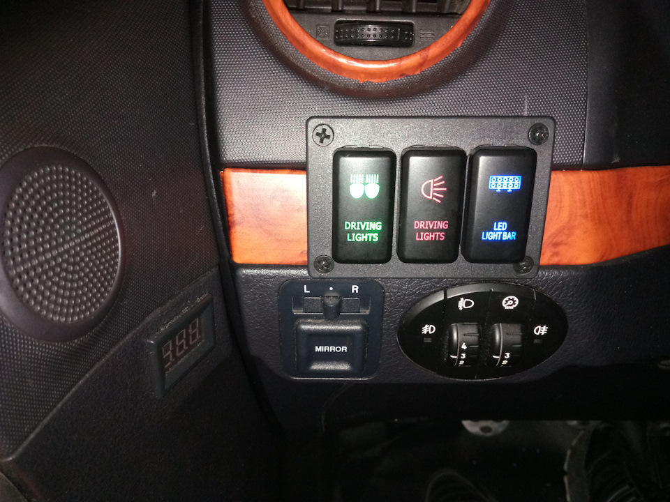

Плюс за питал с АКБ, легко съемные клемники с Али, пришлось допилить что бы застегивались на ура!

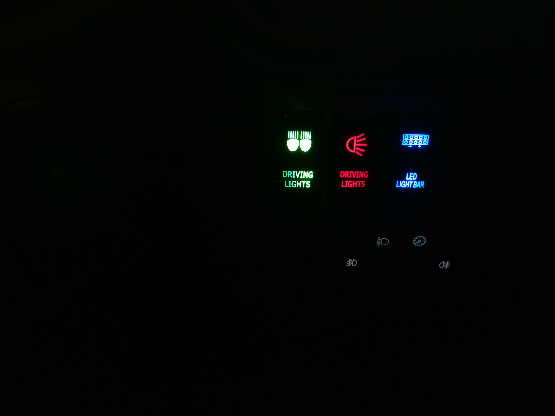

Первая кнопка на моей панели врубает Мини LED LIGHT BAR над гос номером, и так как я её обтянул желтым винилом свети она слегка зеленцой и кнопка под её стать! Вторая кнопка для боковых желтых огней на LED LIGHT BAR на крыше, ну и третья это центр LED LIGHT BAR на крыше. Все в унисон получилось!
Свечение кнопок в полной темноте.

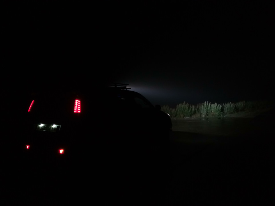

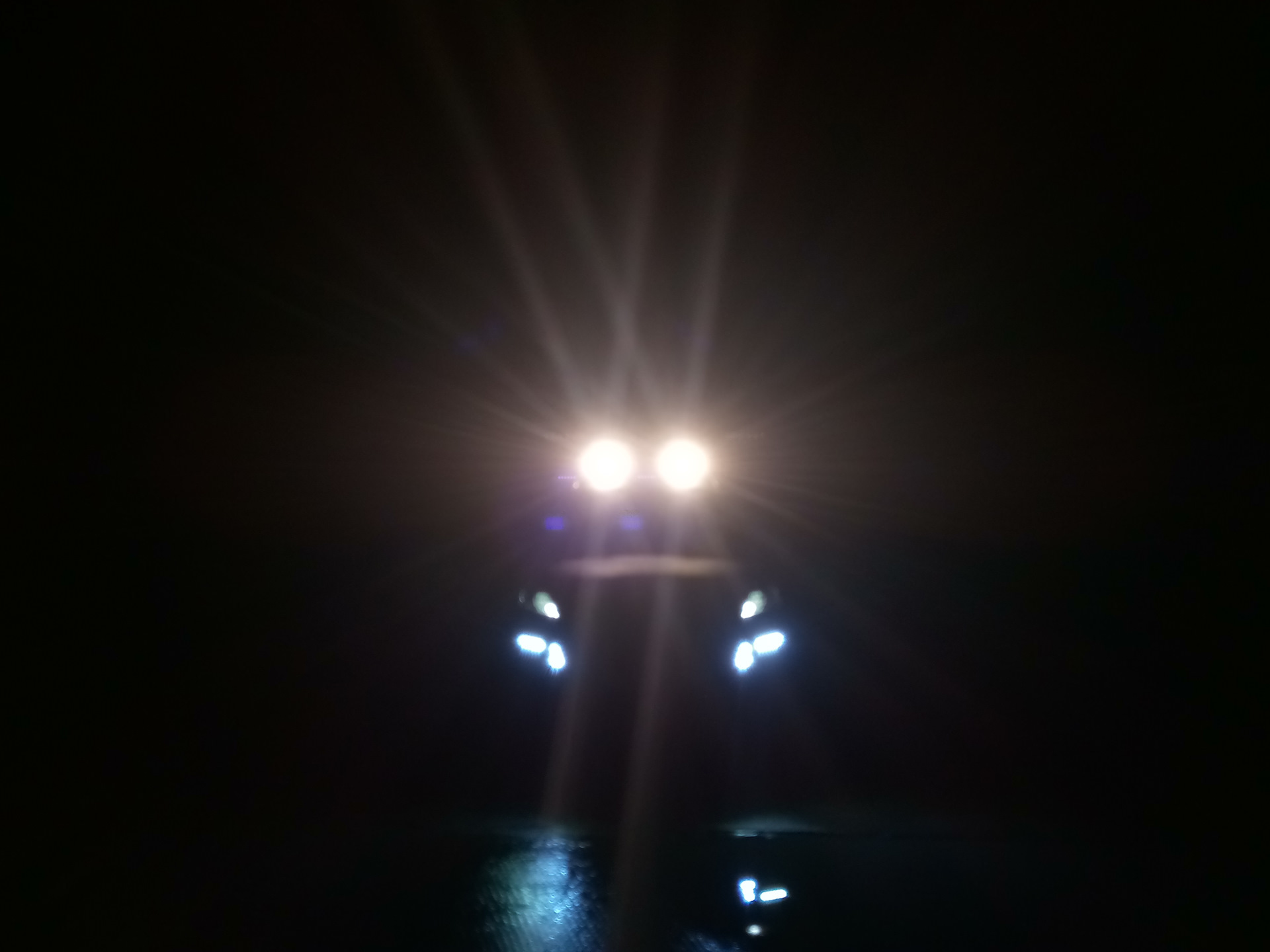

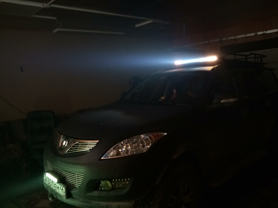

Подключил и туман был как под заказ сегодня, естественно проверил, снято с зеркало видео регистратора ночью качество не особо, в движении горит нижняя Мини LED LIGHT BAR и боковые верхнего LED LIGHT BAR. Меня устраивает все на 5 баллов и рад что взял всего лишь 150W верх и 50W на низ, само то что доктор прописал!</b>
Пару фото:
Желтые боковые.
Вся балка целеустремленно въедается в туман:))
Туман пробивает мне хватает!

Наши поздравления, Вадя! Долго ты собирался, но все же сделал это! Немного засвечивает капот, но это мелочи!
Что же не сказал заранее, что собираешься именно таким образом подключать верхний свет?! Через реле! Мог бы подсказать дельный совет! Хотя переделать никогда не поздно!
Ни я долго собирался Игорь:)) Электрик был в отпуске я то только +- ну максимум кнопку припаять:) Че плохо сделано? Что совет потребен. То у вас засвечивает капоты, на рапторе оно не блястит:)

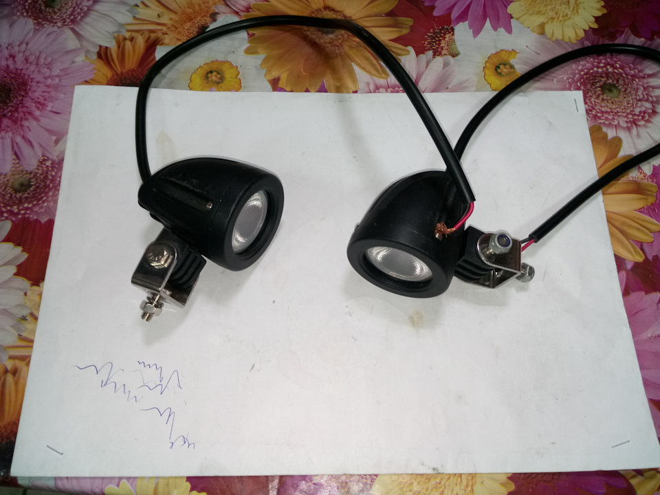

Благо дарю, Серый! Да есть они 10W вон фото прикрепил к коменту, но после того как воткнул эти лампочки с Али за штуку www.drive2.ru/l/9624615/ надобность в заднем освещении отпала, да еще имеется подсветка в 5-й двери www.drive2.ru/l/9113898/ так что фары на экспедиционном уверен мне ненужны!

По уму всё сделано. Вот только кнопки я бы в другое место поставил — панель жалко… Вадим, а что со Студиком случилось? На фото (с Хавалом на фоне арочника) он какой то весь перекошенный, передняя труба так согнута, или искажение фото?
Благо дарю, Илья! Иного места им просто нет в нашей торпеде, да и смотрится панель гармонично. Та то фото неудачно вышло, сам обратил внимание, возле дома стал на одной плите, всё окей, фух думаю оптический обман фото:))

Вадим классно все. Зачем панель вот так продырявили то, весь вид подпортил.)))) Надо кнопки куда то в другое место было вывести.
Благо дарю, Саргей! Это единственное место в нашей панеле, где войдут три кнопки с 10 см запасом, и так что бы были в досягаемости и на глазах! И кстати вписались они гармонично.
