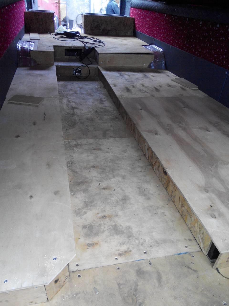

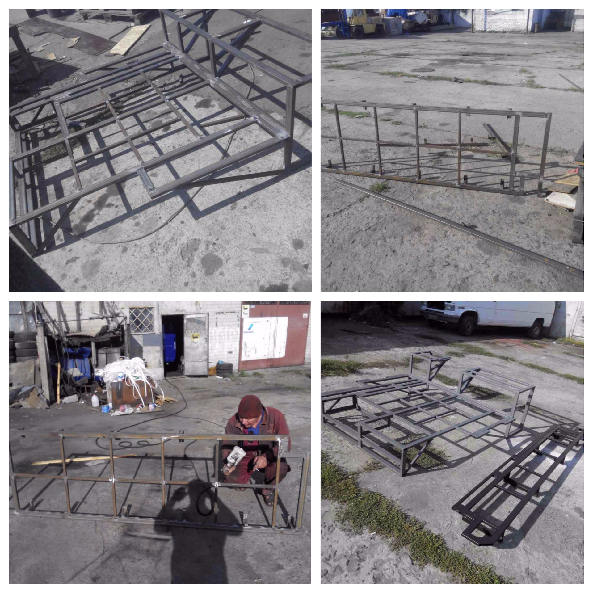

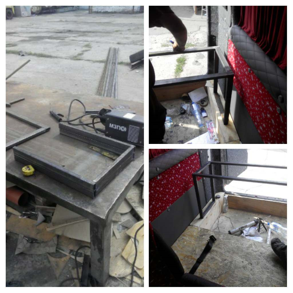

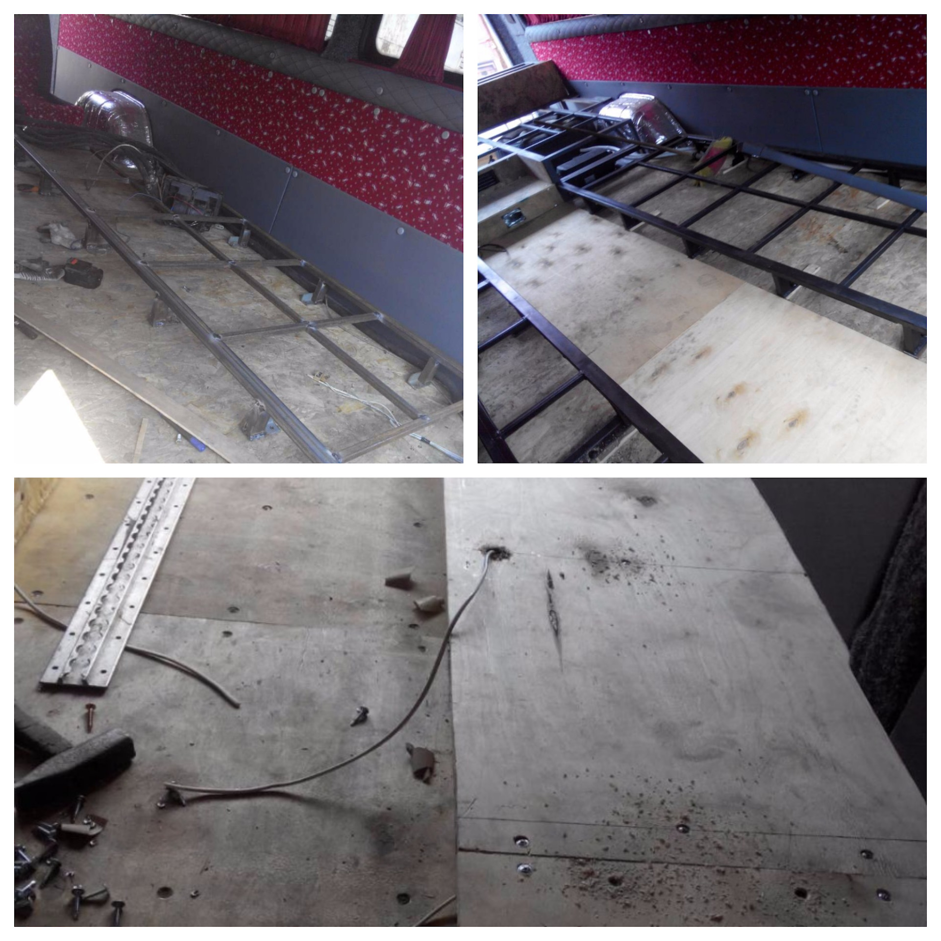

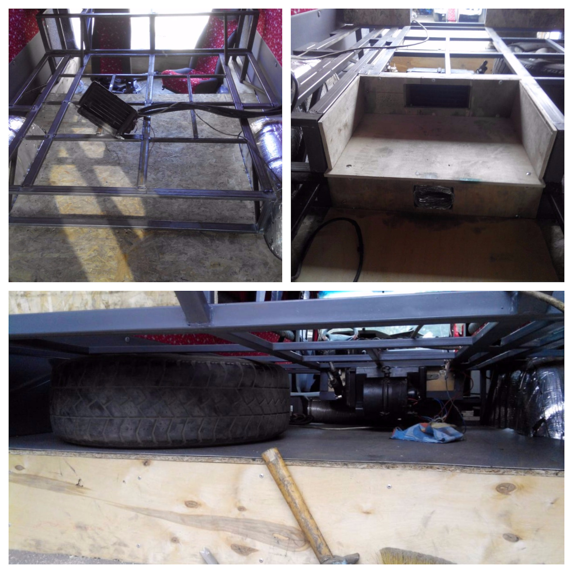

Все б маршрутки при переоборудовании так меряли — удобно ли будет… Сколько ж эта вся работа денег потянет в общем?
Думаю ещё парочку бусов можно было бы взять за ТО что будет сюда вложено СЮДА. Таких владельцев автобусов можно на пальцах посчитать, которые с душой делают
Наверно всё, что установлено в бус (подиум из уголка, трубы железной и фанеры +сидушки- скамейки + дополнительный метр кузова =?кг, обесшумка, утеплитель, потолок, стекла, музыка, усиленные рессорры + + + и т.д.), уже потянуло тонны на 2,5-3, а ещё пассажиры со своими пожитками, тонны 1-2 = ? А он по заводу рассчитан на 1.5 ТОННЫ ГРУЗА. Интересно взвесить на больших весах его и узнать на сколько вес его отличается от заводского. У меня старый МВ Спринтер 412 ТДИ весил по техпаспорту 2200кг, , общий вес с грузом 4600кг разрешено, Значит этот однокатковый пустой примерно 1800кг = 1500кг груза. Может кто то даст точную цифру.
Смысл в том, что от перегруза, машина чаще ломается, например задний мост (подшипники. полуоси и т.д.). При перегрузе выходит быстрей. От сюда и спрос на запчасти б\у.
Сейчас посмотрел в тех. паспорт написано масса без груза 1998кг, с грузом 2800кг. Учитывая, что МВ Спринтер 210 и средняя база. Думаю, если было написано серия 3хх то там грузоподъёмность была бы больше общая У кого машина средней базой 3хх серии напишите как у вас.

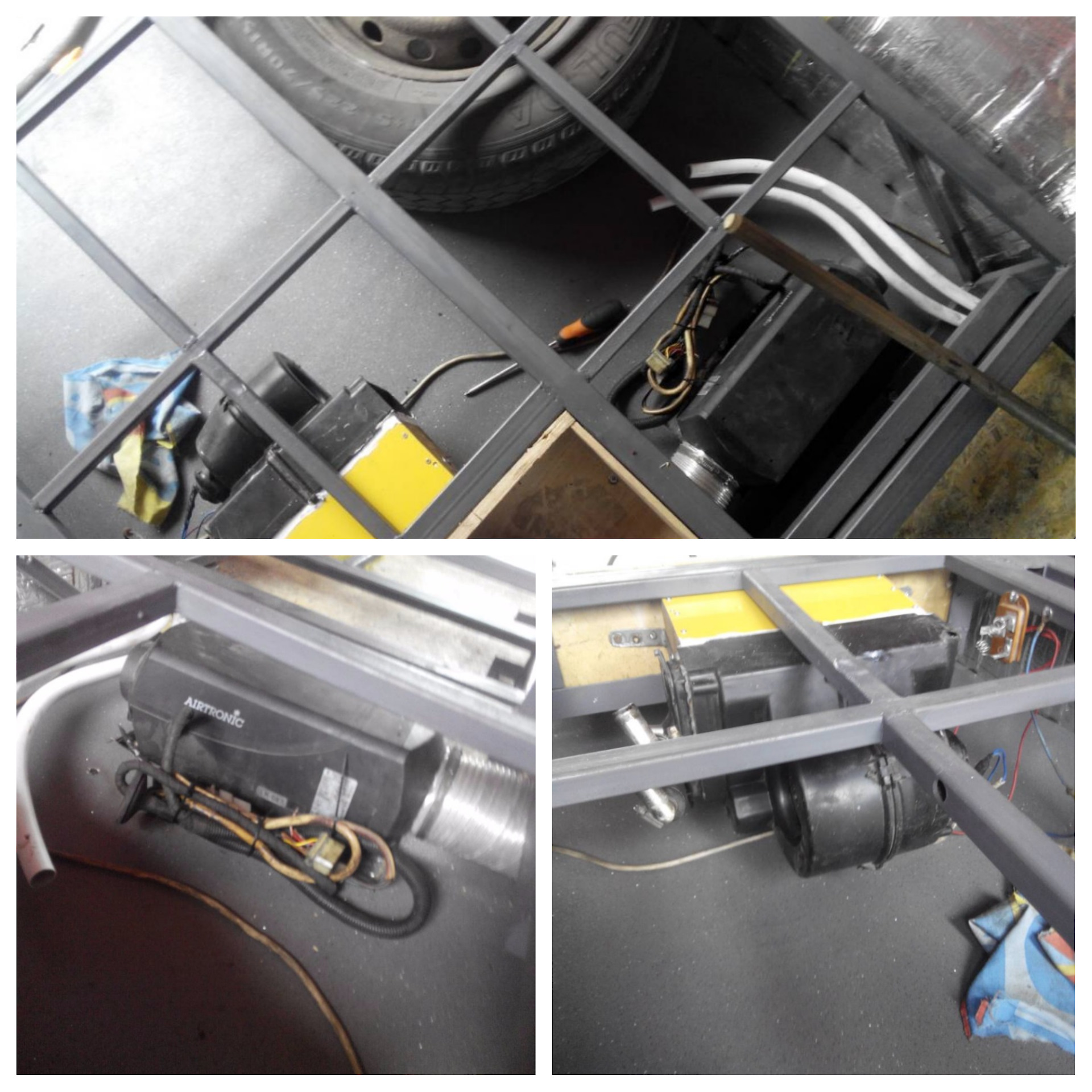

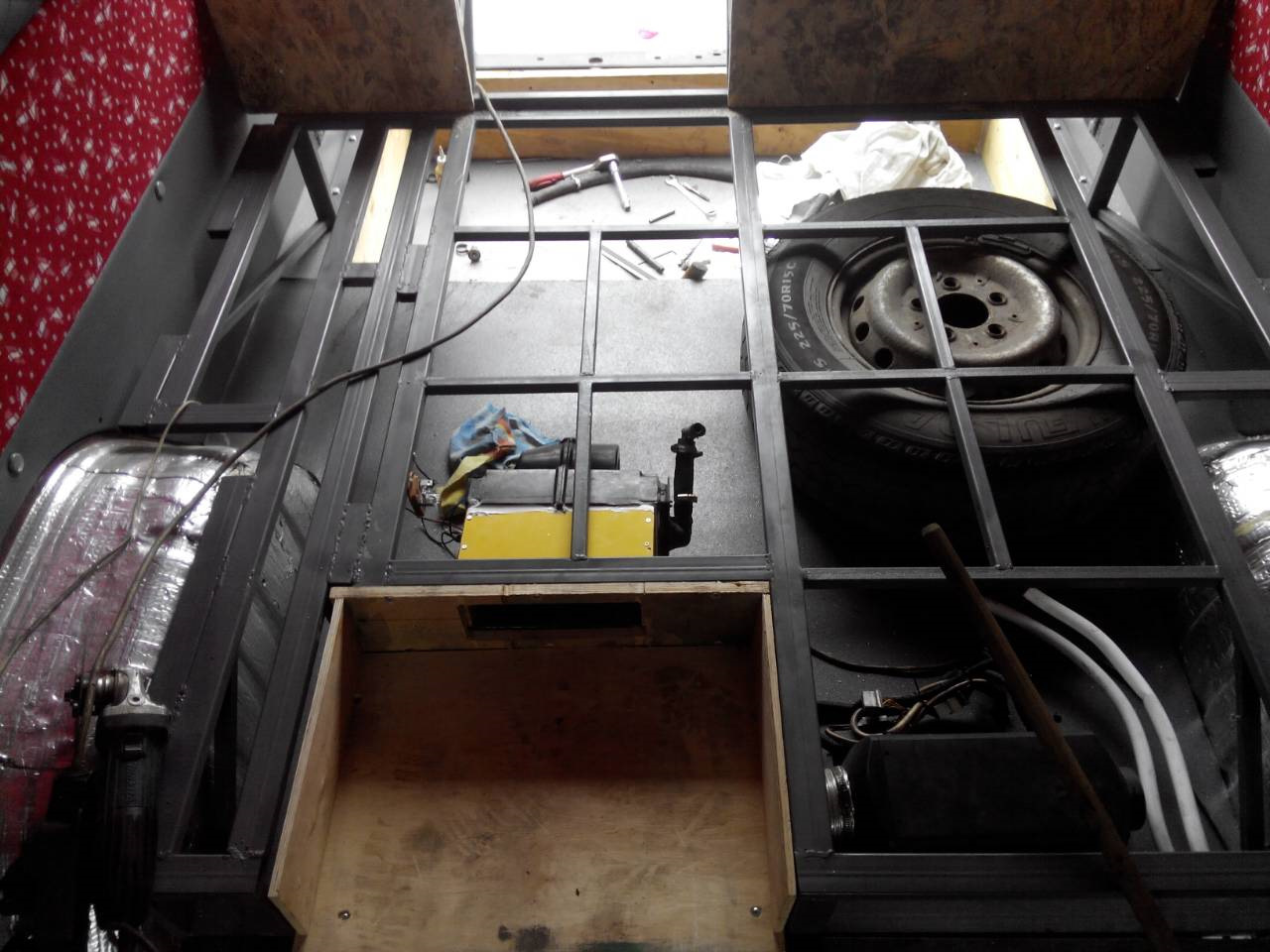

всё это хорошо а если б** потечёт печка антифриз не дай бог или к вебасто нужно добраться это всё это разбирать надо*?
К печке доступ под подиумом лёжа через багажник, а для вебаста, люк над ней, под ногами сидушек, фотки будут, так что без проблем!

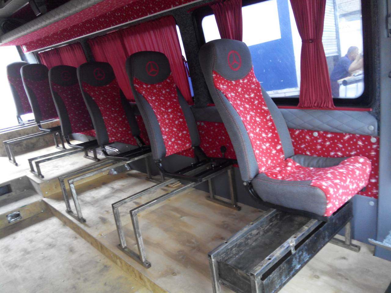

Реально космолет)) и где какой маршрут, билет бы купить))
Спасиб, приезжай в Украину решим с билетами!))))
Да ну, когда этот звездный космолёт будет готов! Сколько ещё доработок? Телепорт?
Сам уже устал!
По фото вроде удобно! А где же серые шторки?)
Нужно снять и повесить !
шторки пока красные)?
Уже куплены серые.
