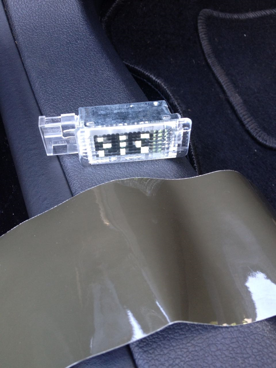

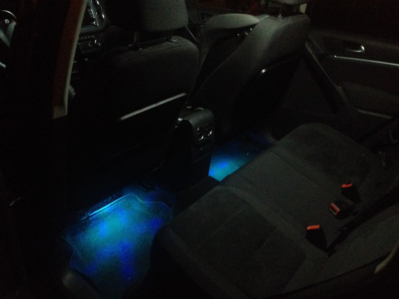

Купил более года назад фонари для задних пассажиров "подсветка ног".
Купил набор — так как было 2 Тихона, но так и продал синего не установив на него данную приблуду. ))) переборов себя, я их все же и воткнул в черный — пока и этот не продал ))))
В задних сиденьях, даже места есть для них, но по какой причине, они в перед поставили, А про задних забыли — ХЗ. Хотя чему удивляться — это VAG )))

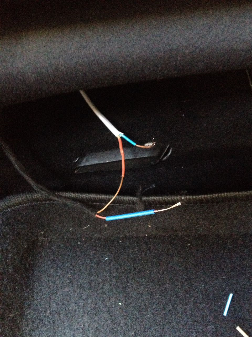

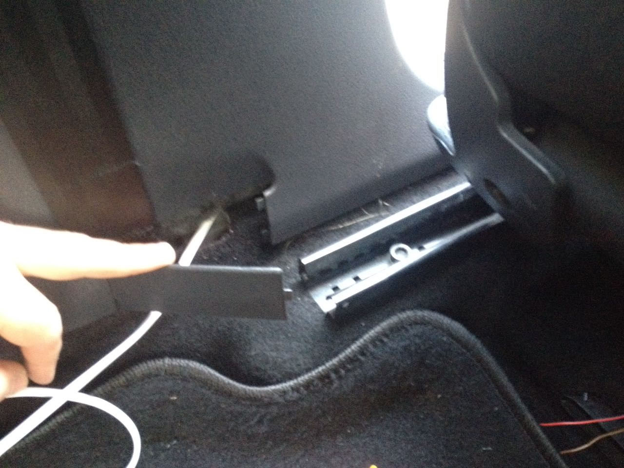

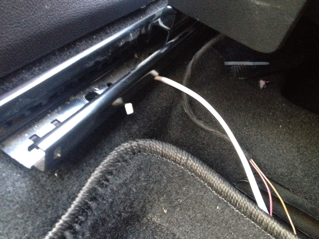

Короче, в сиденьем плафоны воткнул и потянул к ним провода от передних…
Прятал провода вдоль стоек, после открутил сиденье и проложил все под ковролином ( с помощью хомута — жесткой спицы не было под рукой) под само сиденье.
Посадил на термоусадку и маленькими хомутиками поджал к жгуту подогрева зада.

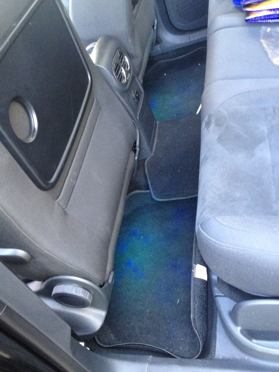

Подключил их, поставил — нежно голубые лампочки ( аля мерседес) и… VAG — не хера не мерседес. ))) ночью лупят яркостью, отвлекают. В меню, поставил 20% яркости — не помогло. Взял пленку для тонировки фар и затонировал.
С ней другое дело…

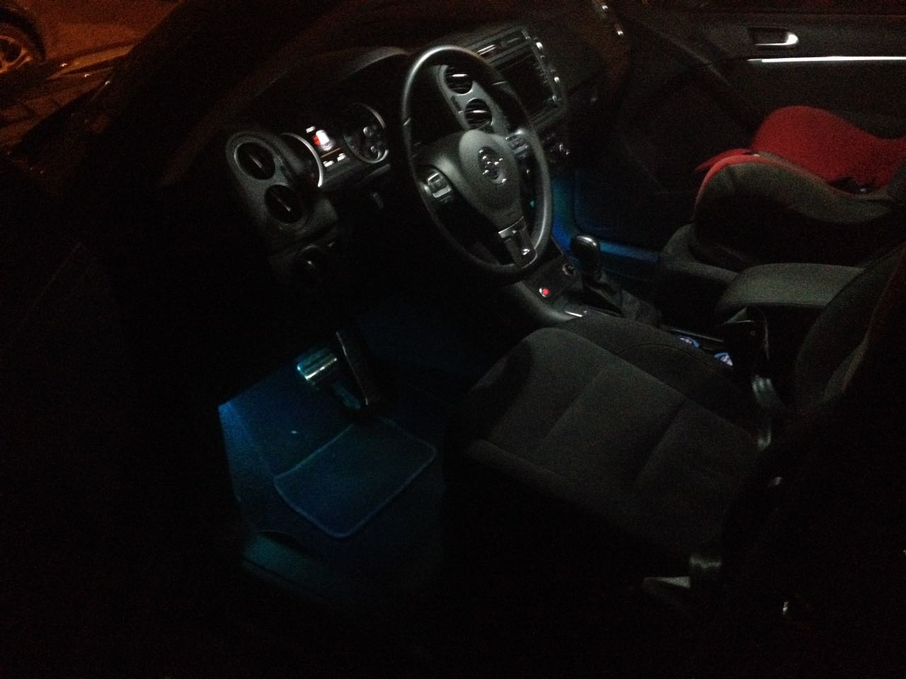

На фото видно как все светит. Осталось поставить в двери плафоны — (тож больше года лежат) И заморочки с освещением завершены.
Сразу скажу — у товарища подсветка красным светом — мне не нравится. ( как то не уютно) чай Тига не спорт кар чтоб его в салоне агрессивным делать )))

Так там места под сиденьями родные есть. В них плафон ставишь и все.
у меня вот нет мест. сам удивился
Должно быть. Каркас у сиденьки одинаков у всех. Завтра фотку скину. Может у тебя оно больше чехлом прикрыто.
2 установщика смотрели у меня и удиилиь их отсутствию (мест)
Да уж. Тогда тебе только лента диодов помогут. Под сиденьем один Хер не видать что установлено. )))))
