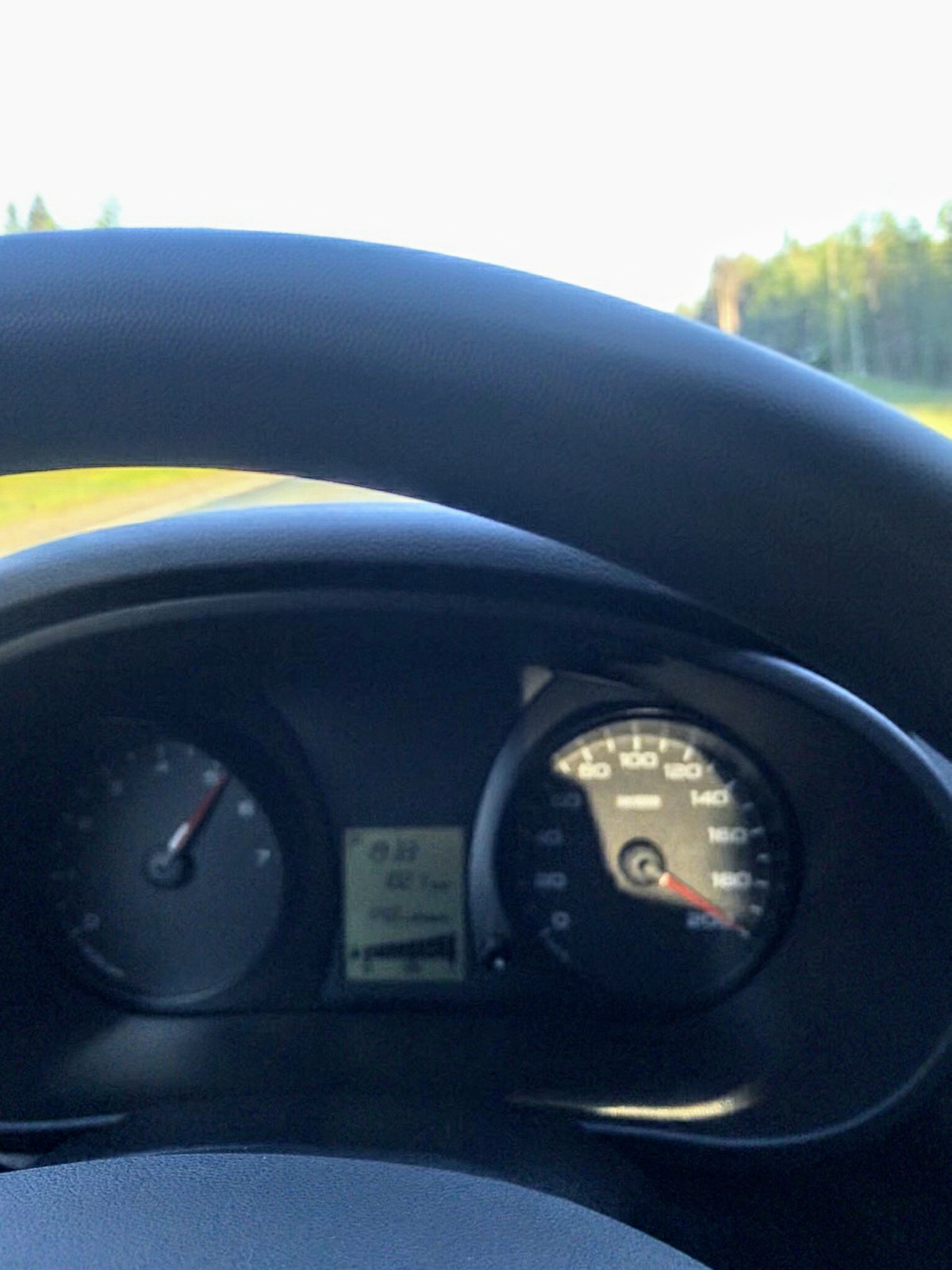

Ехал вчетвером с кондиционером по загородной дороге и удивился. Она ж вообще не едет до 3000. Более того, она и после 3000 едет не особенно. Кэт упала. Штирлиц насторожился. Стал проверять. По дороге на работу есть добрый участок. Ранним утром выехал и нажал на газ. Когда участок кончился, оказалось, что я достиг лишь чуть более 150 км/ч. А раньше (на штатном положении вала) достигал более 160 км/ч.
Таким образом, вопрос о заводской, якобы, ошибке — считаю закрытым. Правильное положение — как на первой картинке.
