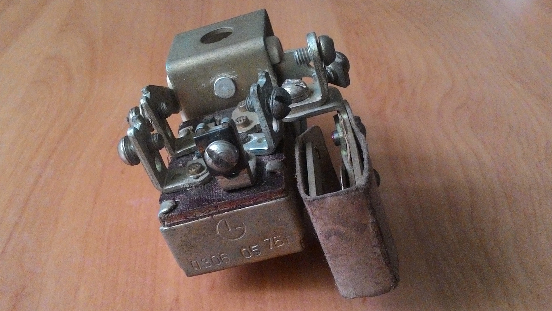

Новый обнаружить не удалось, хотя совсем недавно они ещё вроде бы встречались в продаже. Зато отыскал переключатель мая 75 года!

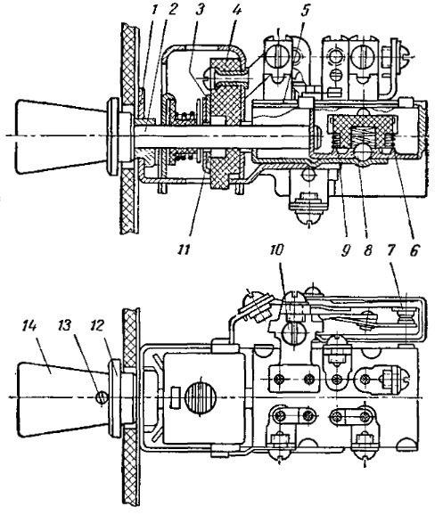

Конструкция переключателя представлена на схеме ниже:
1 — корпус; 2 — шток; 3 — контактная пластина; 4 — изоляционная колодка; 5 — изоляционная панель; 6 — пружина каретки; 7 — термобиметаллический предохранитель; 8 — фиксирующий шарик; 9 — каретка; 10 — винт крепления предохранителя; 11 — реостат; 12 гайка крепления переключателя; 13 — стопорный винт ручки; 14 — ручка.
Переключатель имеет три фиксированных положения:
I – всё освещение выключено;
II — включены габаритные огни, подфарники или ближний свет, фонарь освещения номерного знака и подсветка приборов;
III — включены габаритные огни, ближний или дальний свет, фонарь освещения номерного знака и подсветка приборов. Переключением с подфарников на «ближний» в положении II и с «ближнего» на «дальний» в положении III заведует ножной переключатель П-39.

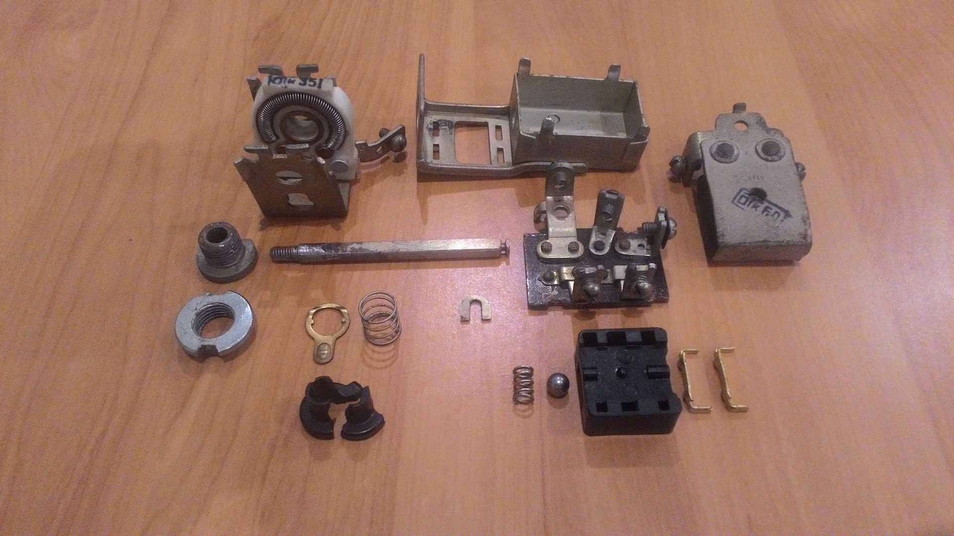

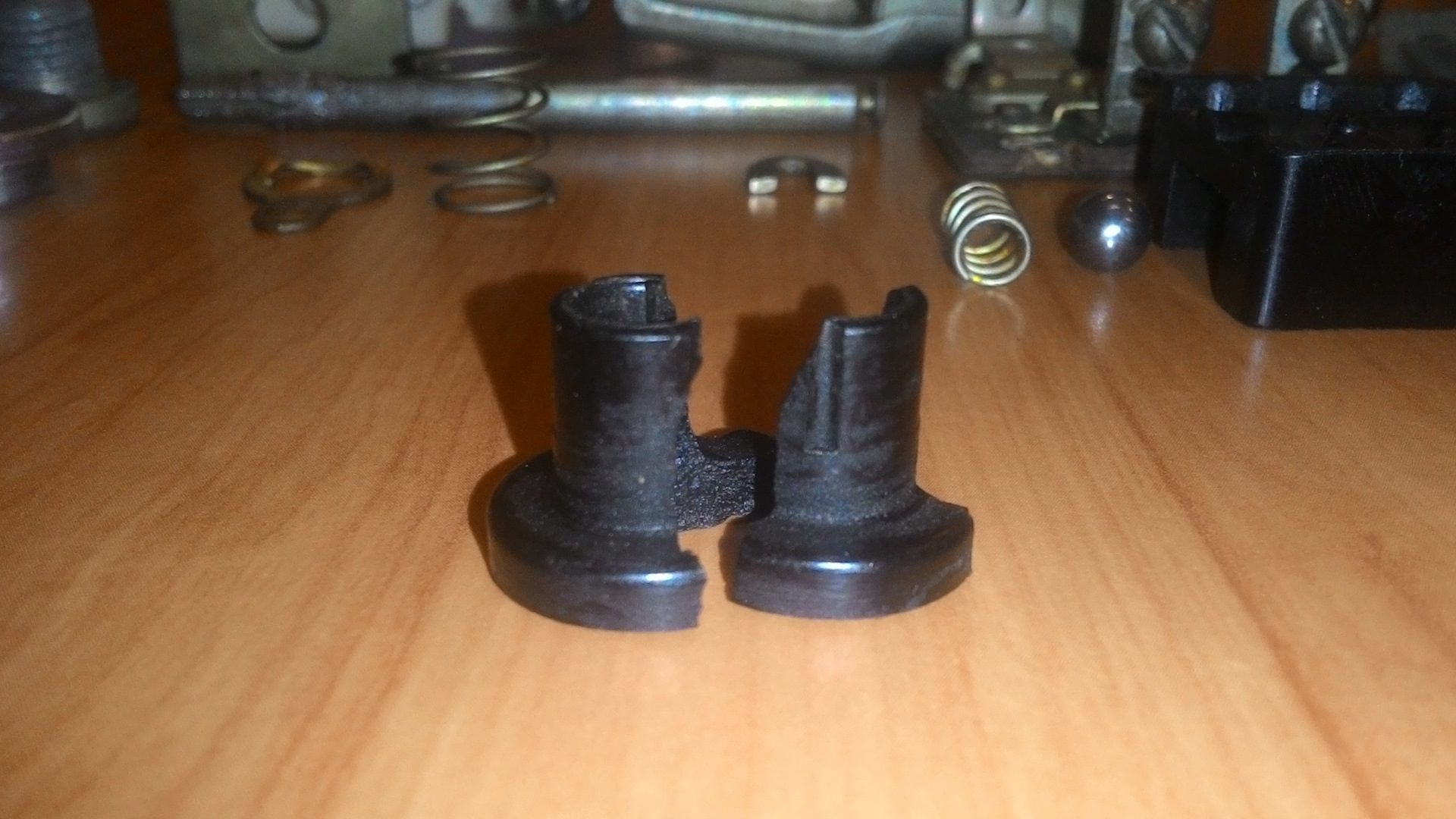

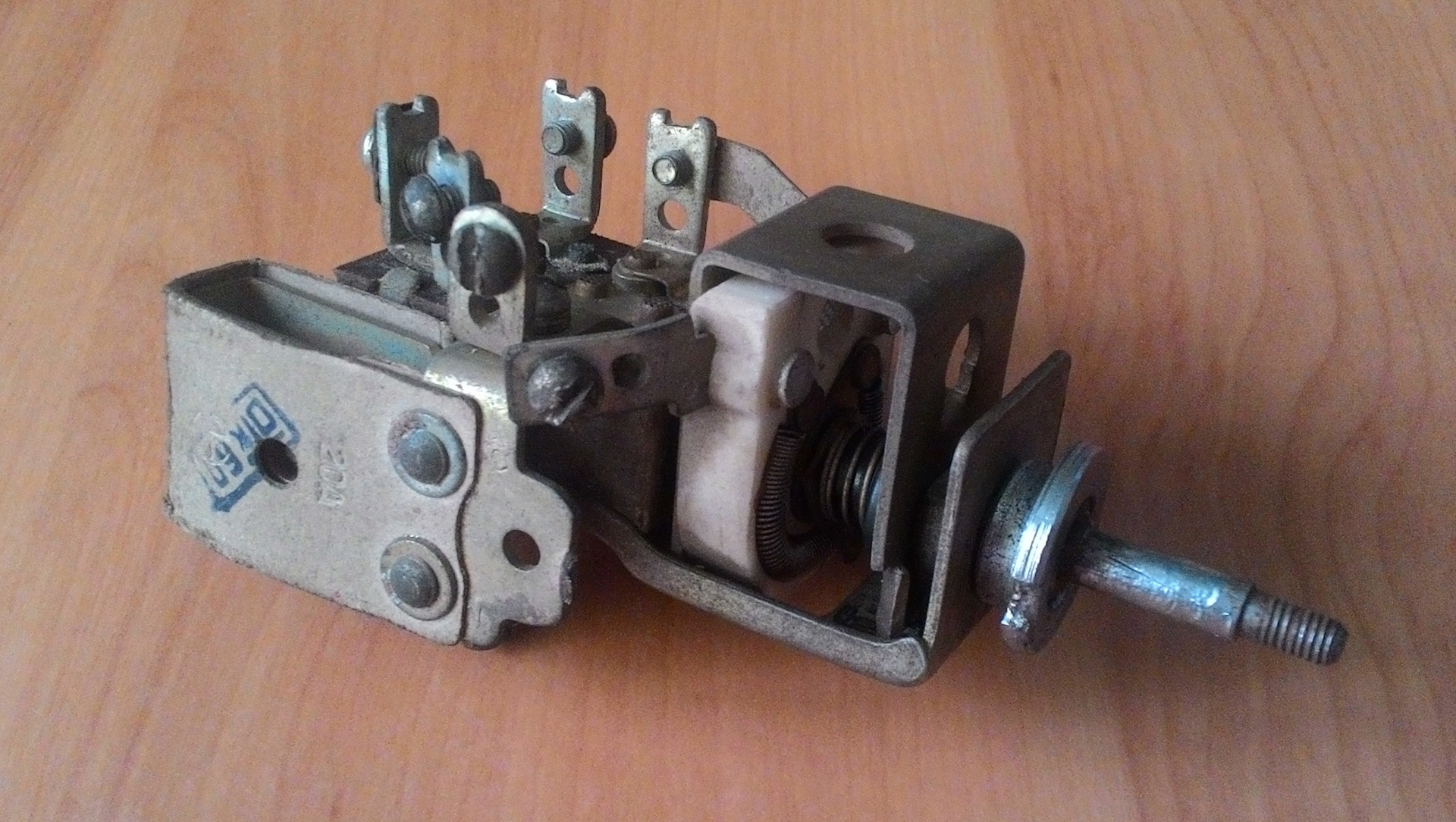

В найденном переключателе шток перемещался с существенным затруднением (усилие при перемещении штока должно составлять от 20 до 40Н) и фиксировался нечетко, поэтому переключатель был препарирован:

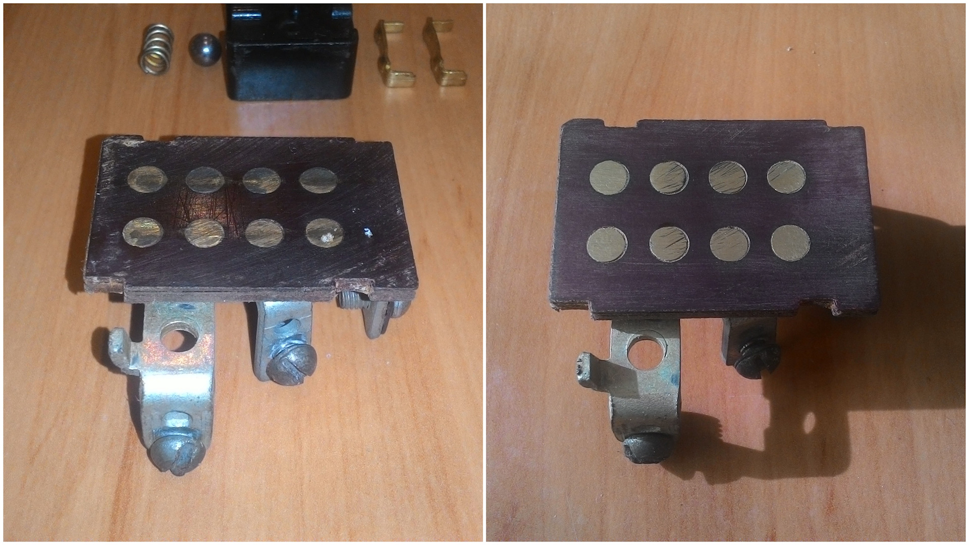

В процессе ревизии обновил смазку фиксатора, отшлифовал контактную пластину и склеил циакриновым клеем (это тот, что "супер") развалившуюся пополам втулку. После этих процедур лёгкость включения и чёткость фиксации были полностью восстановлены.
Непросто оказалось собрать корпус реостата: подпружиненный ползунок всё время норовил встать наперекосяк. Чтобы установить подсборку втулка-пружина-ползунок пришлось сильнее разогнуть скобу реостата, отчего она увы потеряла девственную геометрию.

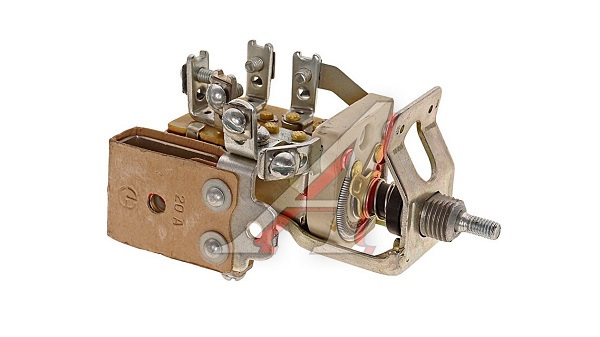

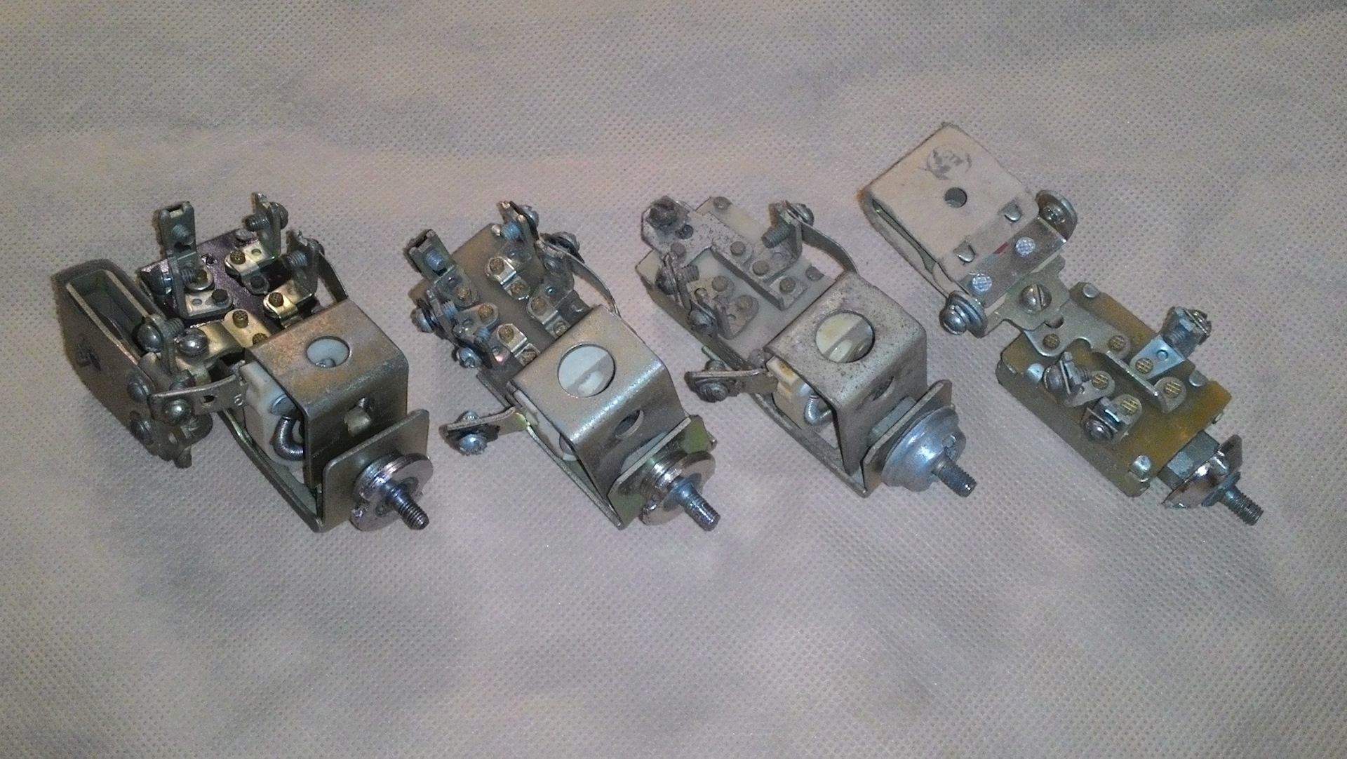

Сегодня в продаже проще всего найти переключатель П-312. При желании сделать из него П-306 несложно: достаточно переставить на него с 306-го контактную пластину и предохранитель. Реостат в сборе на ОСВАР'овском П-312 также взаимозаменяем с лысковским 306-м.
