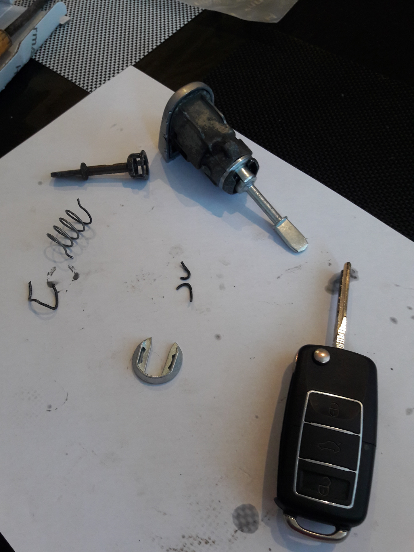

При покупке пассата, с ключа не открывалась ни одна дверь(вернее, замок есть только на водительской двери и на двери багажника). Открыть/закрыть машину можно было только с кнопок на ключе. Сам замок, держался просто на герметике и был весь разломан. К тому же был только один ключ. Эта перспектива меня вообще не радовала, и иногда посещали мысли что, однажды не смогу попасть в машину, поэтому с собой, в кошельке носил всегда запасную батарейку.
Мысли мыслями, но решил что надо сделать чтобы все работало.
Для начала заказал второй ключ, со всеми известного сайта(ссылки на ключи оставлю внизу), с иммобилайзером и платой, искал ключ по номеру на своем заводском ключе который виден при разбое ключа(если не ошибаюсь у них бывает разная частота иммобиайзера), но что-то он мне не очень понравился внешне и был заказан еще один ключ(пустышка) с хромовой вставкой.
Далее это все было собрано в один ключ(чтобы никого не запутать, перекинута одна внуртянка китайского ключа в другой). Идем к ключнику, отдаем ключ, гуляем по супермаркету минут 15, приходим, забираем и вуаля, два ключа на руках.

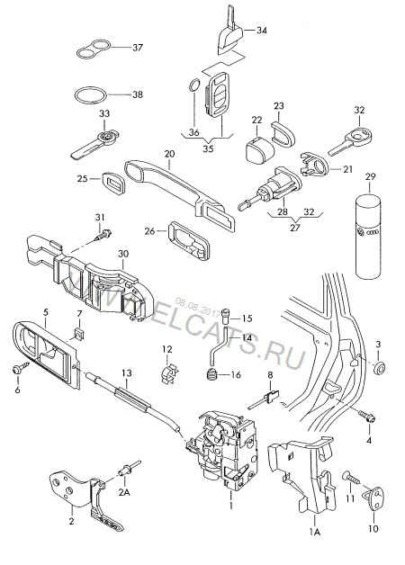

Дальше началось изучение каталогов
Сама личинка крепится в ручке одним болтом(шестигранной звездочкой). И отдельно этот болт не продается, ни в одном каталоге его нет, так что пользуйтесь правильным инструментом, чтобы не посбивать грани.

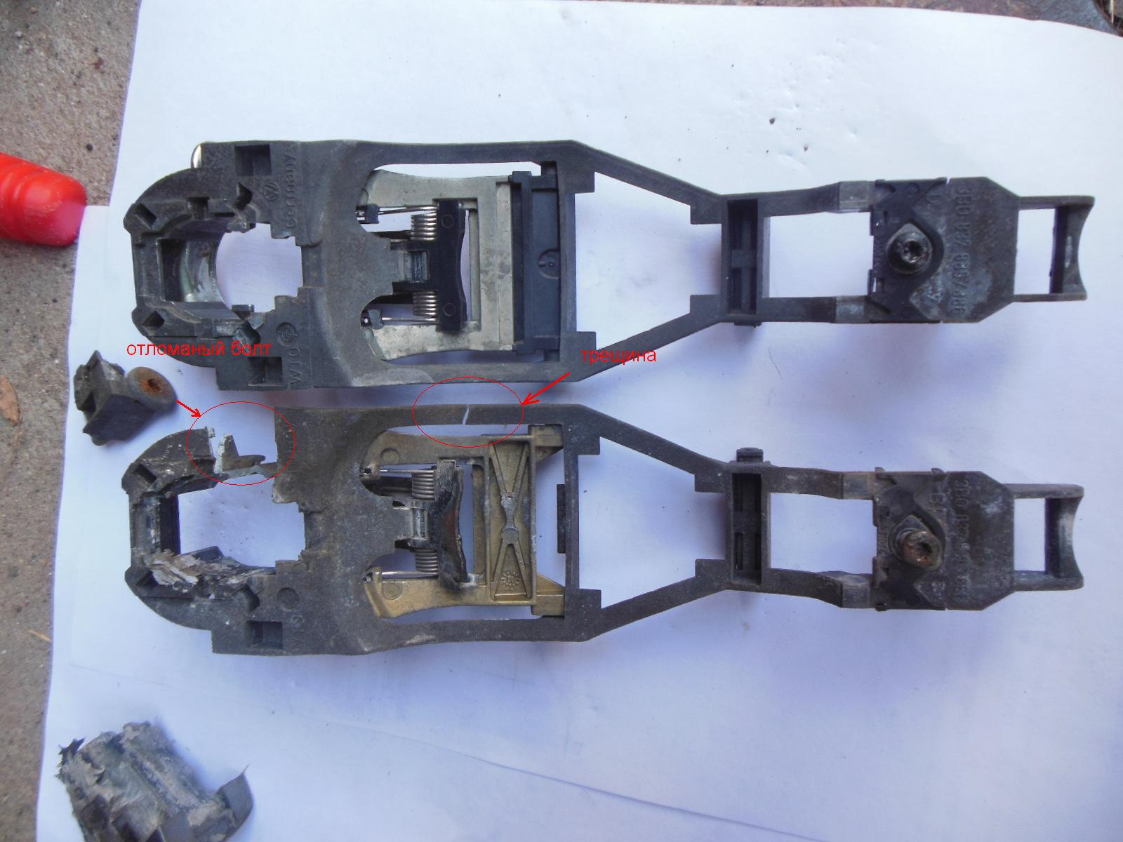

И как оказалось, у меня возникли проблемы с этим болтом, да и с самой ручкой, болт был отломан от кронштейна ручки, кронштейн был поломан что видно на фото.
В каталогах номера этих ручек:
Passat b5 3B0837885, 3B0837885D, 3B0837885H
Passat b5+ 3B0837885F, 3U0837885
Номера аналогов
111185-755 HANS PRIES
Номера хоть и отличаются буквами, но ручки по сути одинаковые левая правая тоже одинаковая, только болт с разной стороны
Немножко хочу объяснить как крепится сама личинка замка, как видно на фото ниже, болт может вкручиваться с разной стороны(сверху или снизу см. фото), просто с одной стороны он будет для левой ручки, с другой для правой. При вращении болта будет вращаться металлическое кольцо, на котором есть два лепестка с внутренней стороны(выделены синим цветом). В определенном положении они зайдут в зацепление с ушками самого корпуса замка(см. след. фото, выделены синим цветом) в таком положении замок зафиксируется и не будет вываливаться. Сами ушки и лепестки сделаны под углом, что позволяет замку хорошо зафиксироваться. Чтобы само кольцо не выпадало, на самом аллюминевом кронштейне, есть 4 фиксатора.

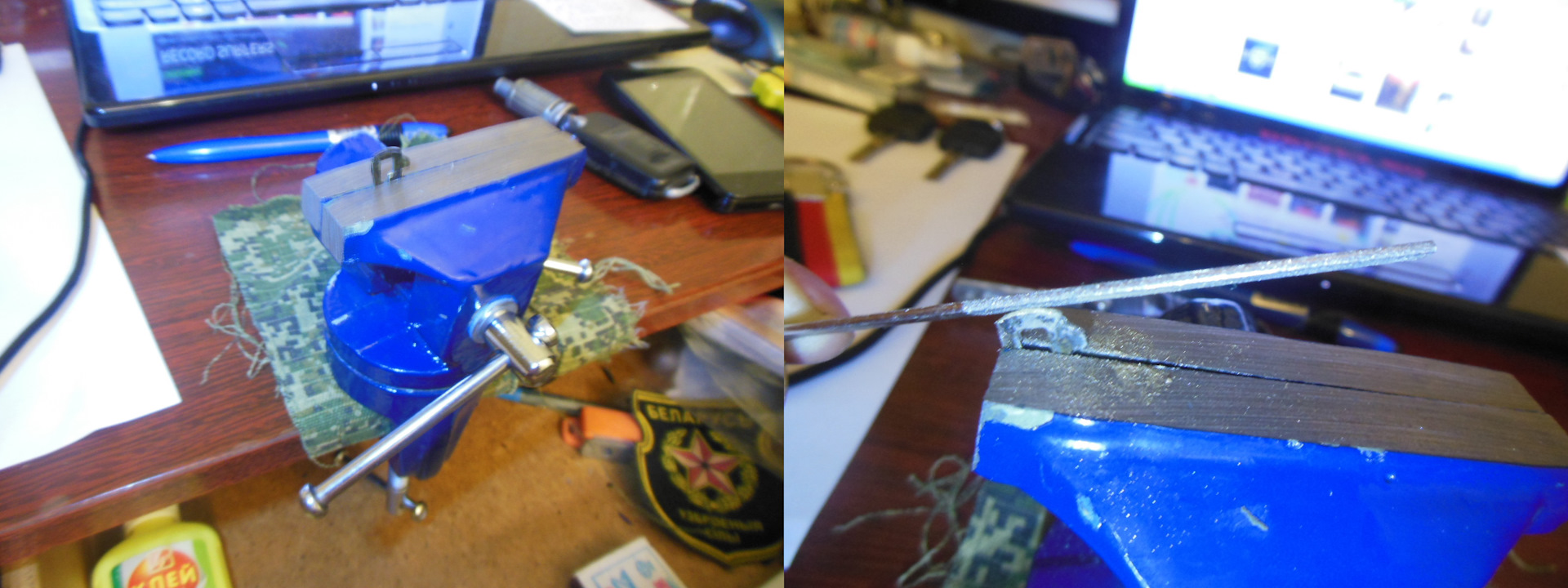

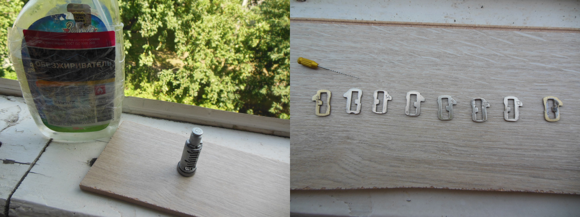

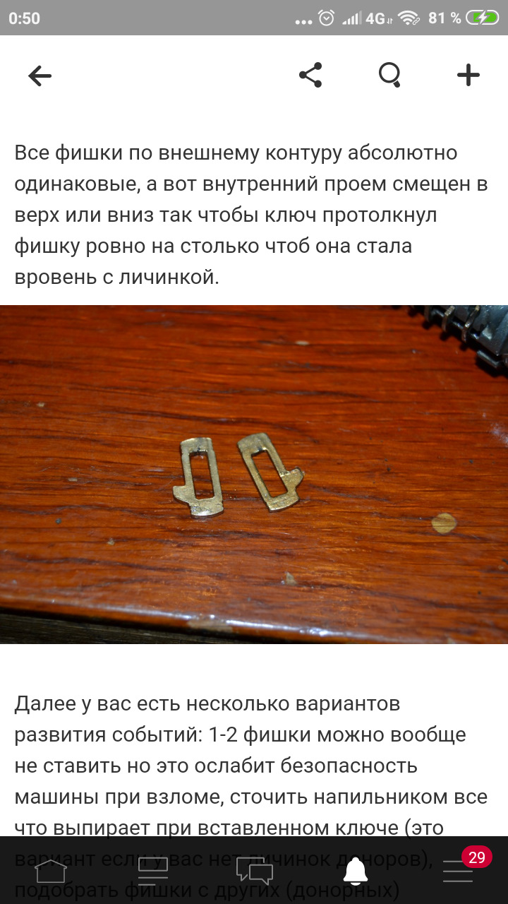

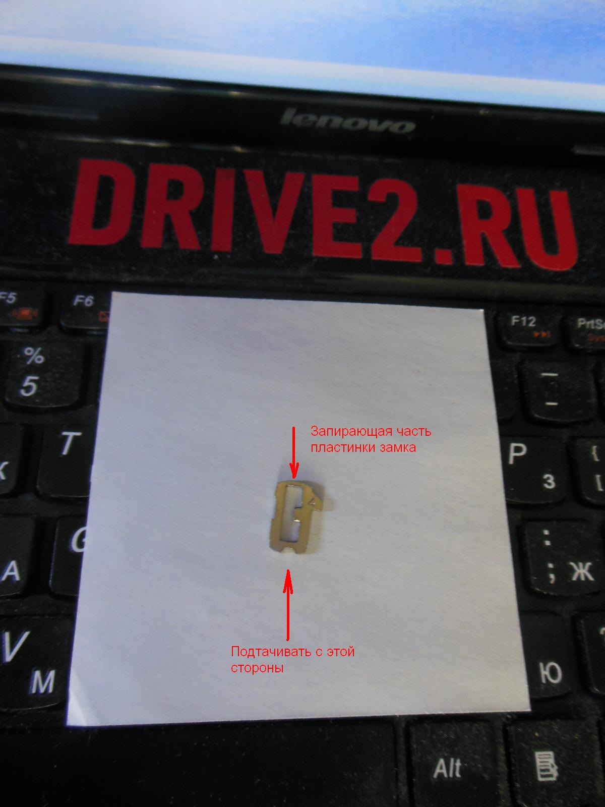

Для переборки мне понадобился сам замок, ну и несколько личинок-доноров в очень плачевном состоянии. Для начала разобрал все личинки, достал и почистил все секретные пластинки.
Разложил все пластинки по номерам

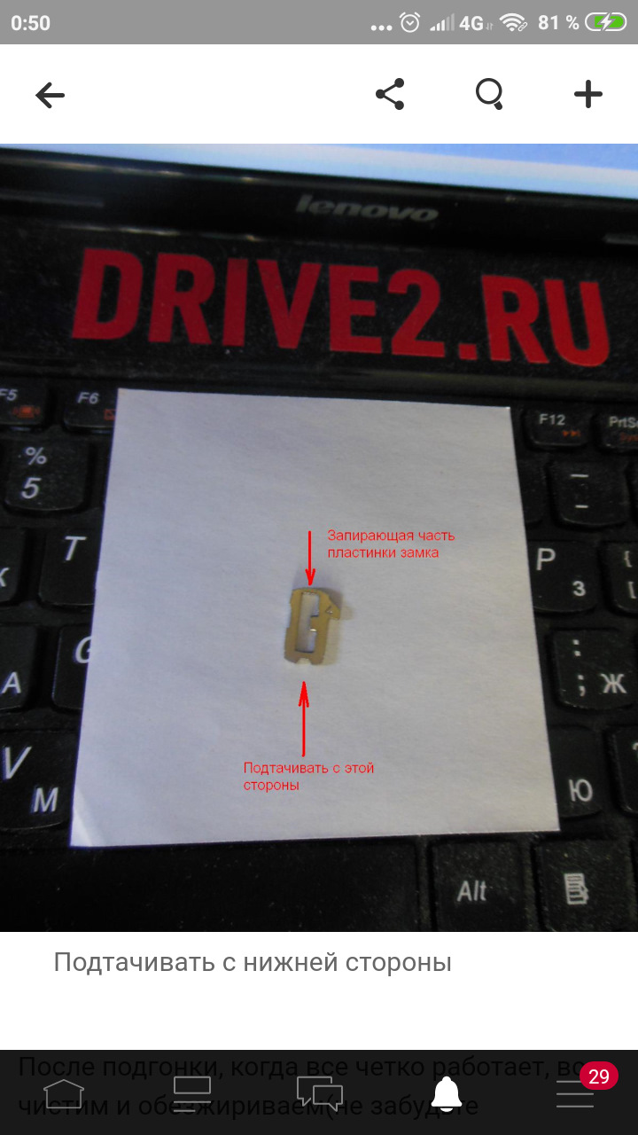

Дальше началась подгонка, вернее сказать подточка пластинок, начинал с ближней от ключа. Каждой пластинке нужно уделить особое внимание, подточить, поставить на место, вставить ключ, одеть втулку запирающую, проверить крутится или нет, если не крутится и или подклинивает, опять достать подточить.
Объснять это сложно, когда это все в руках, становится сразу понятен порядок действий, когда буду разбирать/разрабатывать замок багажника сниму видео как это наглядно выглядит и добавлю сюда. На подгонку всего секрета замка у меня ушел час. И так с каждой пластинкой. Подтачивать пластинки с той стороны где выемка(показано на фото) т.к. верхняя часть пластинки там где хвостик(не знаю как правильно обозвать) в сторону торчит, является запирающей частью.

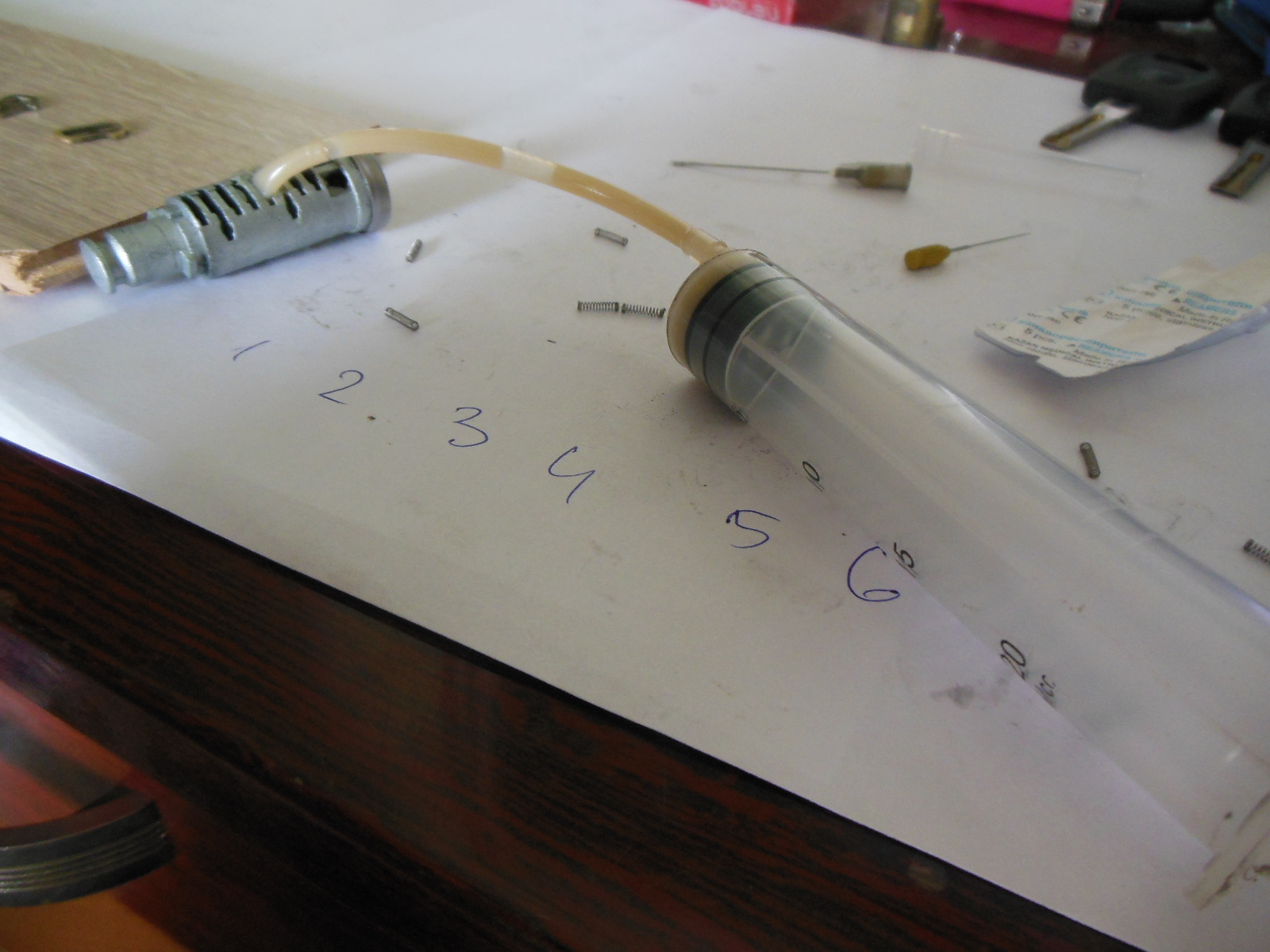

После подгонки, когда все четко работает, все чистим и обезжириваем(не забудьте пронумеровать или как-то пометить пластинки, чтоб знать какая откуда и не потеряйте пружинки)
Все почистив, обезжирив, смазываем замок, пластинки, все движущиеся, недвижующиеся детали замка, только без фанатизма, совсем ненужно смазывать замок так, чтоб при засовывании ключа смазка выпирала со всех сторон

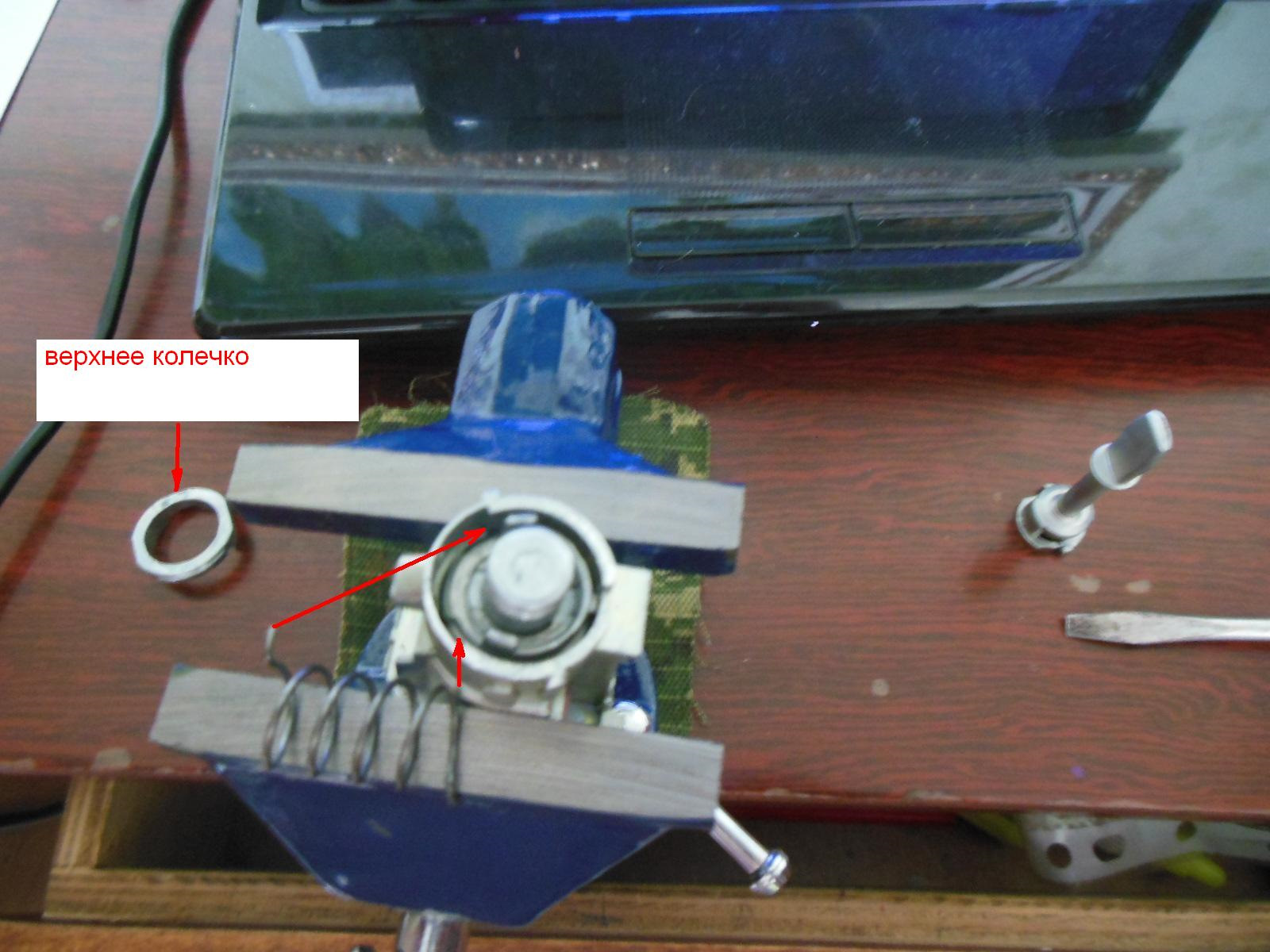

После смазки собираем замок
И к окончательной сборке нужно одновременно, поставить лопатку(длинная которая в конце замка), пружинку, верхнее колечко, провернуть пружину на скручивание, поставить все на свои места, прижать и переткнуть стопором, чтоб это все не выскакивало. Как писал выше на это у меня ушло часа полтора моих нервов и психов)))
Замок собран и готов к установке, о которой чуть позже.

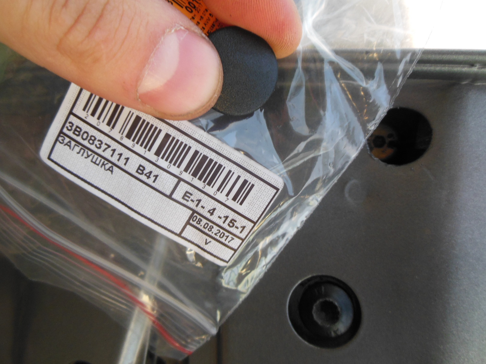

Ну и к завершении всего заглушка под болт ручки

Зачем подтачивать? Возможно предстоит сделать такую процедуру, но надеюсь что обойдется.

Подскажи а почему фенички секретки пришлось подтачивать? предстоит такая же процедура, старый замок закис намертво.купил новый с ключом
подтачивал на новом, т.к. старый стоял в замке, впринципе достать старые пластинки и поставить в новый замок и не надо ничего подтачивать

Чем личинку смазывали?
www.drive2.ru/l/476487658621632514/
ZLoosteR
самазкой для шаровых, как я посчитал она подойдет для этих целей
Chevron Ulti-Plex Synthetic Grease
