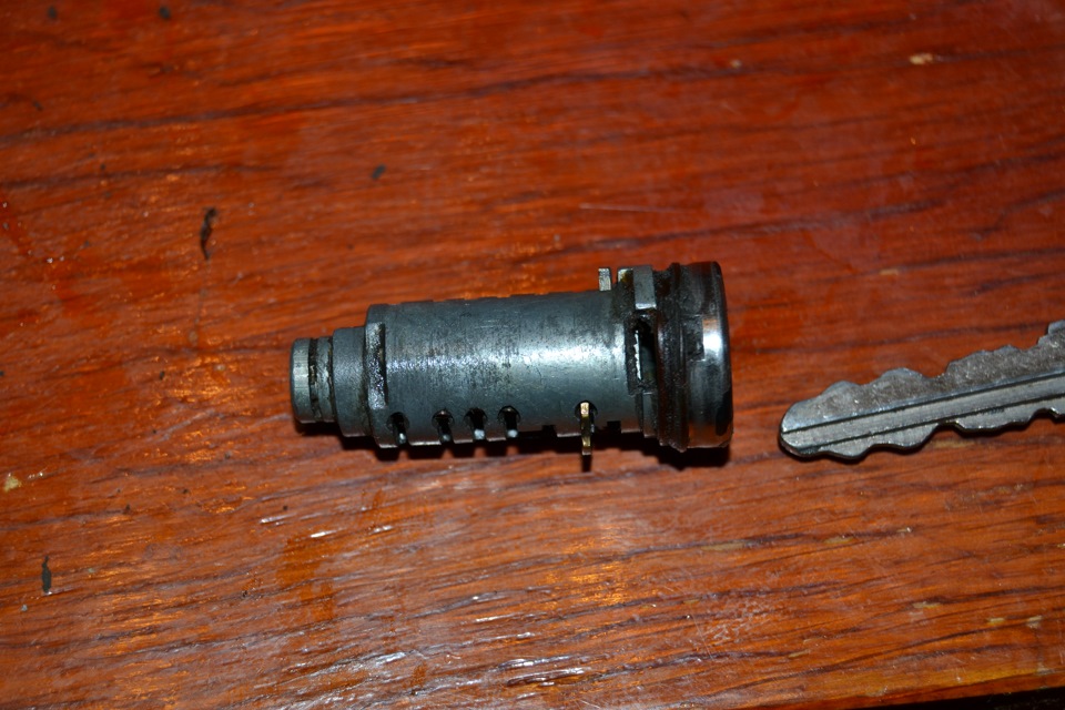

Привет всем. Как вы знаете из моего БЖ Корабель у меня вскрыли и при вскрытии очень сильно пострадали личинки а точнее их совсем испортили.
Сперва я просто хотел купить 2 китайских ручки и не париться, но потом я вспомнил фразу папы "не спеши тратить деньги" и жаба задушила… Чтож руки вроде из того места растут интернет тоже под рукой. Нашел в одной статье что можно личинки перебрать под один ключ и не таскать связку китайских ключей вместе с немецким ключом от замка зажигания.
Сходил в гараж снял ручки принес домой и тут понеслось…
Для работы потребуется: тонкая отвертка, тонкогубцы, и много много личинок!
Разбираем все ручки и извлекаем личинки.
ВНИМАНИЕ если у вас нет ключа который подходит к личинке которую нужно вытащить то возьмите тот который есть и постоянно вставляя и вынимая ключ в личинку, выдавливайте ее из ручки.
Что бы вы понимали как выглядит нормальная личинка я сделал фото донора с родным ключем.
А вот так выглядит личинка если ключа в ней нет, фишки выдавливает пружинками и они не дают ей проворачиваться в ручке, а соответственно и открыть дверь.
Но нас не интересует китайский ключ (китай для немца — ЗЛО), а поэтому мы вставляем наш родной ключ от замка зажигания и смотрим какие фишки будут выпирать.
В моем случае не совпали всего 2 фишки
Вынимаем ключ из личинки и достаем не совпавшие фишки.
Все фишки по внешнему контуру абсолютно одинаковые, а вот внутренний проем смещен в верх или вниз так чтобы ключ протолкнул фишку ровно на столько чтоб она стала вровень с личинкой.
Далее у вас есть несколько вариантов развития событий: 1-2 фишки можно вообще не ставить но это ослабит безопасность машины при взломе, сточить напильником все что выпирает при вставленном ключе (это вариант если у вас нет личинок доноров), подобрать фишки с других (донорных) личинок. Я выбрал последнее.
Вытаскиваем фишки из донора и сразу вытираем их от грязи и масла которое напоминает пластилин.
Сравниваем донорную фишку с той которая стояла на этом месте и в зависимости от того как она выпирала подбираем куда должно быть смещено окошко в фишке. Для удобства сравнения все фишки нужно разложить перед собой.
Вставляем подходящую фишку в личинку, вставляем ключ и смотрим выпирает ли фишка или нет.
Если фишка вроде как стоит ровно но вас терзают сомнения, просто вставьте личинку с вставленным ключом в ручку и попробуйте провернуть. Выходит — вы молодец, не выходит — косоглазый рукожоп)))
Как только все фишки идеально встанут в личинке, смажьте ее литолом или маслом для замков и собрав все в ручку покрутите ключом что бы масло проникло к фишкам (не пишите что масла не нужно, без него износ замка увеличиться в итоге он заклинит).
Если у вас когда вы вставили ключь от замка зажигания не совпала не одна фишка то просто вытащите их все и подбирайте по одной.
ВНИМАНИЕ: Собирая личинку с ноля помните что лучше по максимуму использовать фишки именно от этой личинки и лишь когда альтернативы нет заменять их на доноры.
П.С. Не забывайте во время работы пить чай с печенегами и общаться с домашними, они и так вас к машине ревнуют, а тут вы еще и ручки домой приперли вместо цветов)))
