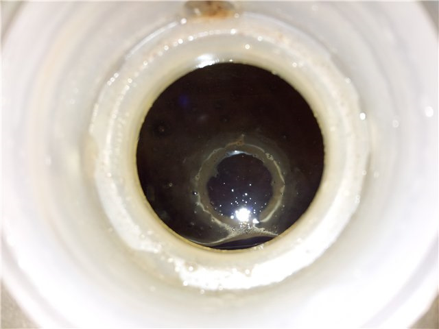

У меня в расширительном появилась черная пленка на антифризе как на фото
xvalex
Тогда не стоит…
Вот и думаю лимонки туда насыпать, пару часов поездить и промыть систему спец аппаратом. А затем новый антифриз залить
Не стоит. Черная пленка — скорее всего что-то в антифриз попадает. Т.е. в системе где-то негерметичность. Промывка лимонкой может не только усугубить проблему, но и внести интересное разнообразие, например, в работу цилиндров.
Я бы срочно проверил не попадает ли антифриз в масло. Залил бы новый антифриз и пронаблюдал — насколько быстро он загрязняется.
Так и сделаю на днях. Спасибо
