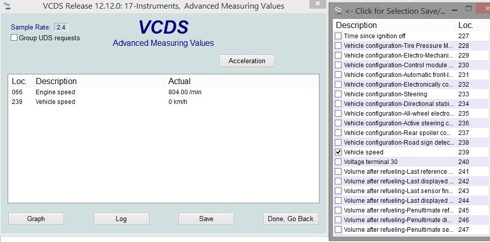

Итак… Заходим в блок приборки:
[17 — Instruments]
Advanced Measuring Values
выбираем нужные параметры:
vehicle speed (239), engine speed (066)
первый параметр показывает скорость, второй обороты двигателя
Для контрольного замера нажимаем кнопку Acceleration
Вводим нужные параметры для разгона, после чего давим на Start

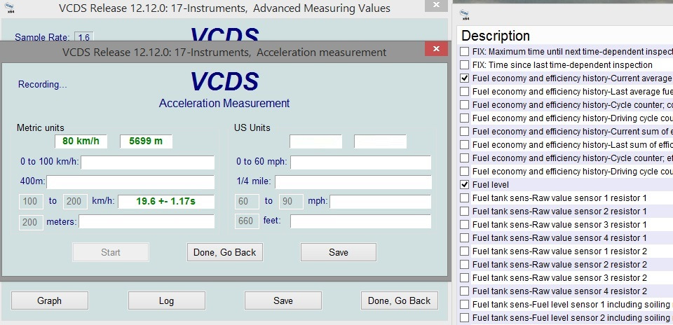

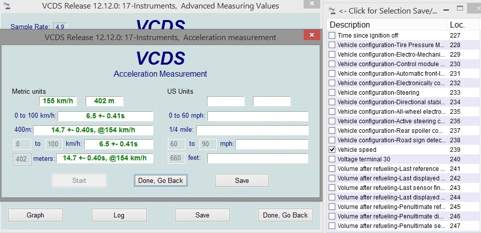

Собственно результаты:
0-100 км/ч — 6,5с (±0,41с)
100-170 км/ч — 11,0 (±1,22с)
100-200 км/ч — 19,6 (±1,17с)
Старт был без лаунча. Думаю, понятно почему. Для проверки точности проводил серию из 4 заездов — результаты с небольшими отклонениями в 0,1-0,2с.
На точность данных особо не претендую. Погрешность конечно не маленькая, но будет меньше, чем просто мерить раскадровку на видео спидометра.

понятно что для наглядности. я тоже так мерил. но потом рейслоджик показал меньше и без +-
Рейслоджик работает через gps и частота обновления показаний намного выше, чем в штатной системе автомобиля. Однако его где-то надо взять (купить либо взять в аренду)
