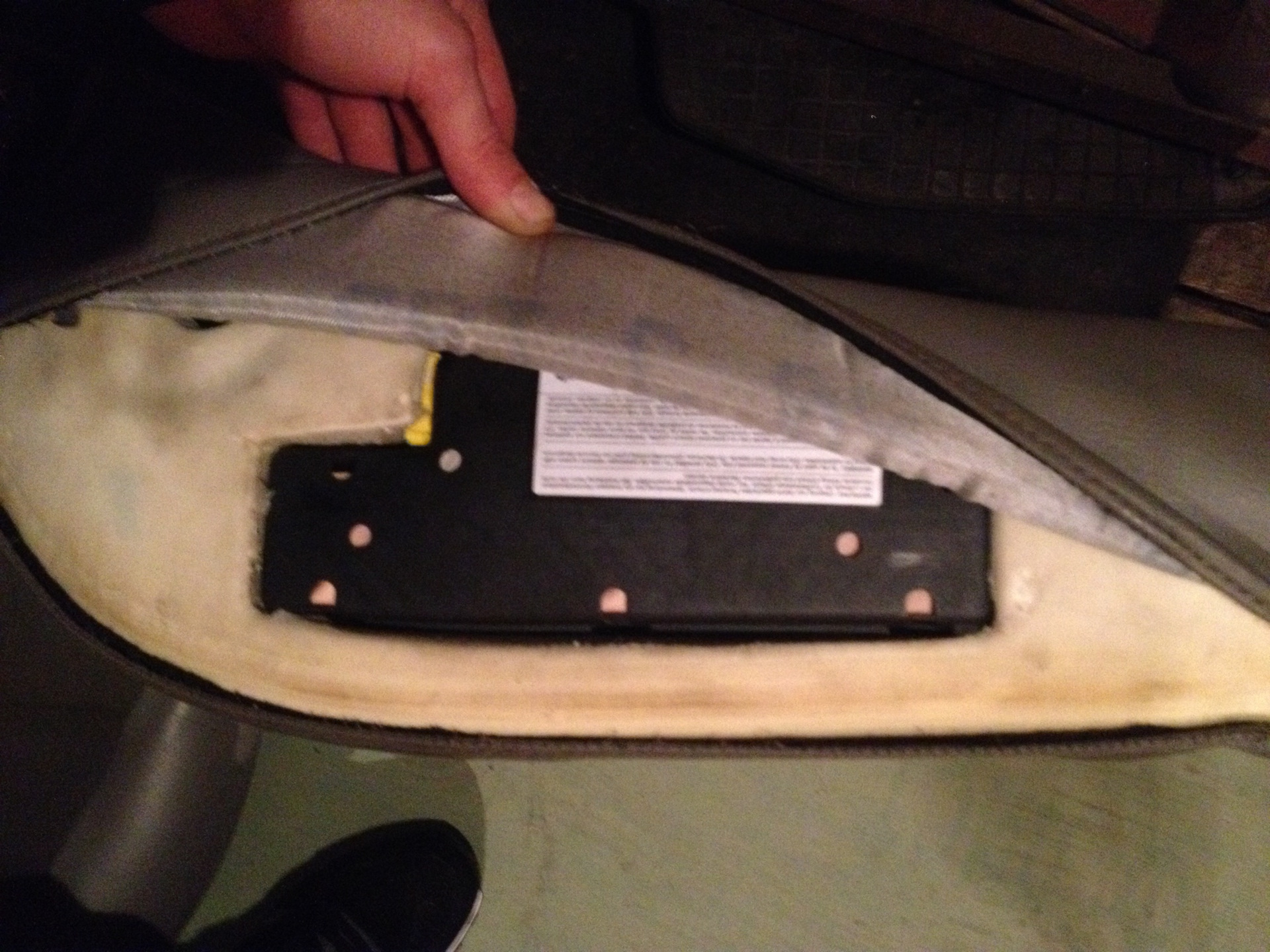

Списался на д2 с sergeiziyskin. Предложил обменяться запчастями. sergeiziyskin подогнал мне подушку от пассажирского сиденья, за что ему отдельное спасибо! Вот поэтому поводу решил запилить отчет мало ли кому пригодится информация.

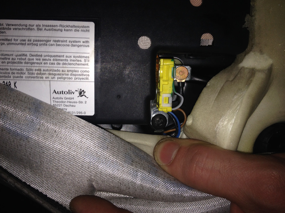

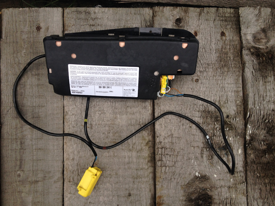

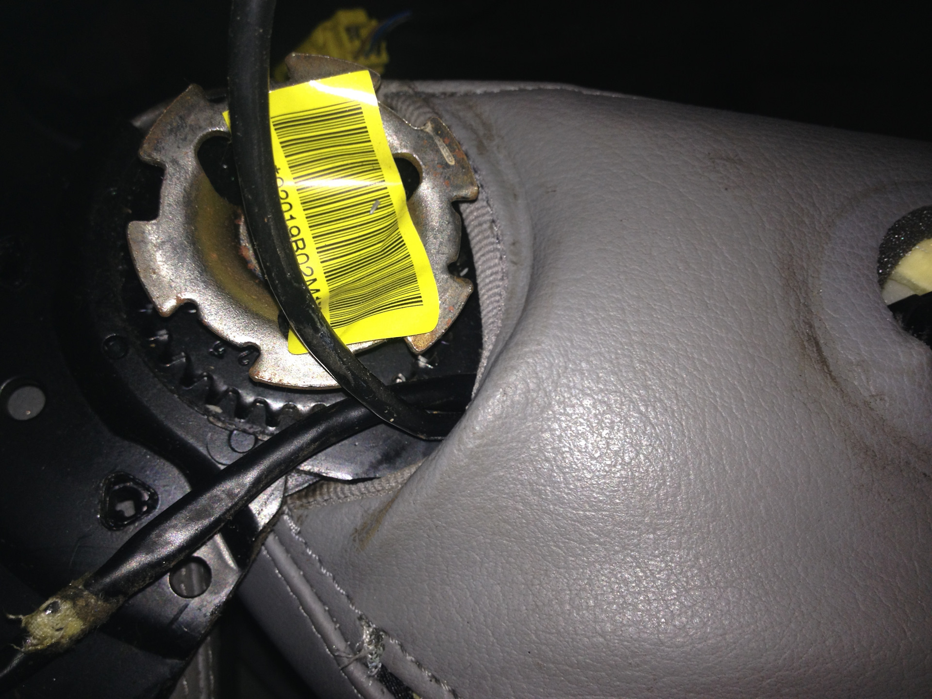

Так как салон еще не продал, решил поменять подушку сам, "руки чешутся". Подушки внешне идентичны, различие в наклейке и номерах на той, что рванула 3B0 880 240 J, а на уже установленной 3B0 880 240 K.
Вот интересен вопрос с какими проблемами можно столкнуться когда салон будет установлен в машину, потребуется ли какое-нибудь вмешательство в эбу?

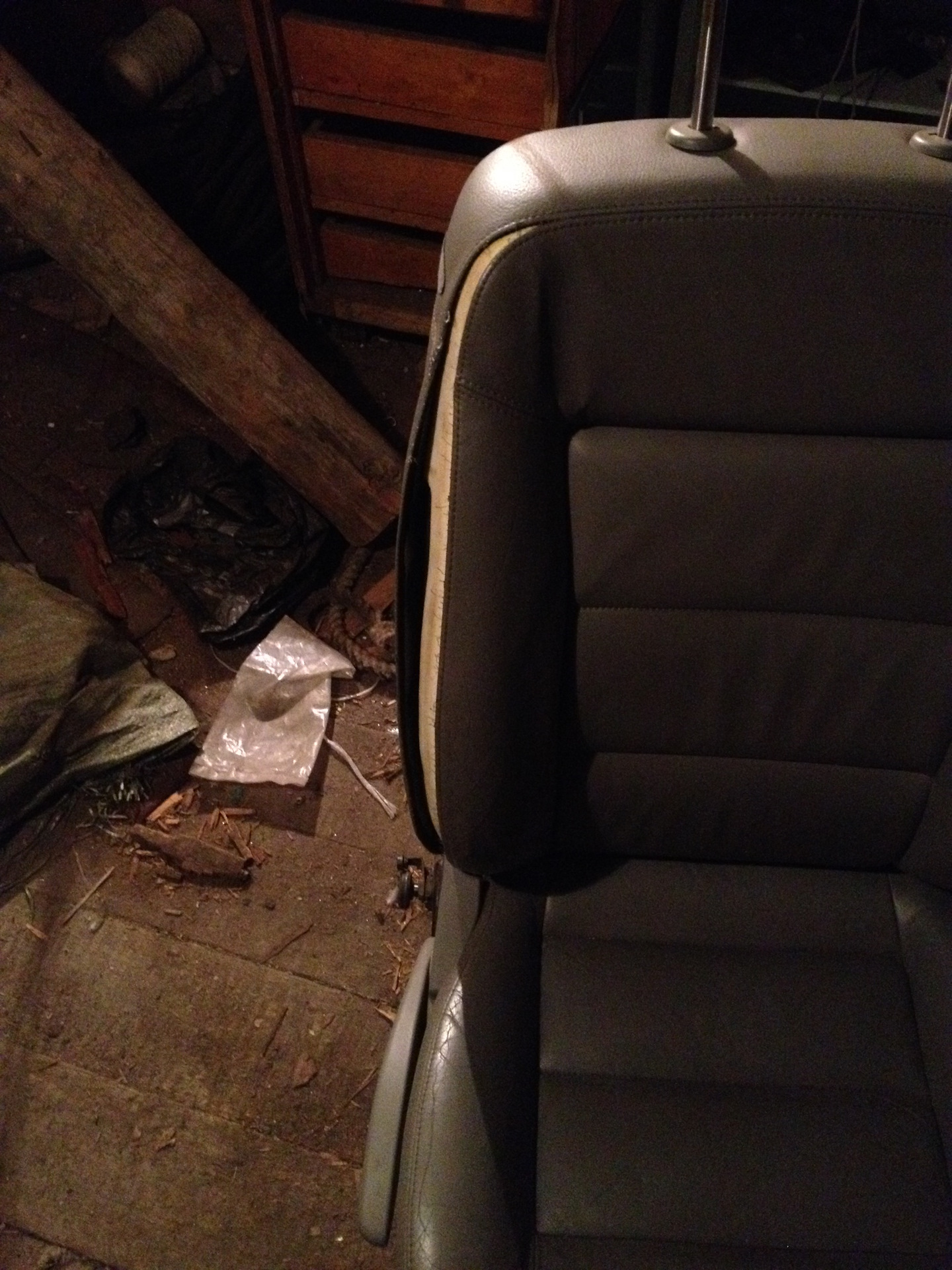

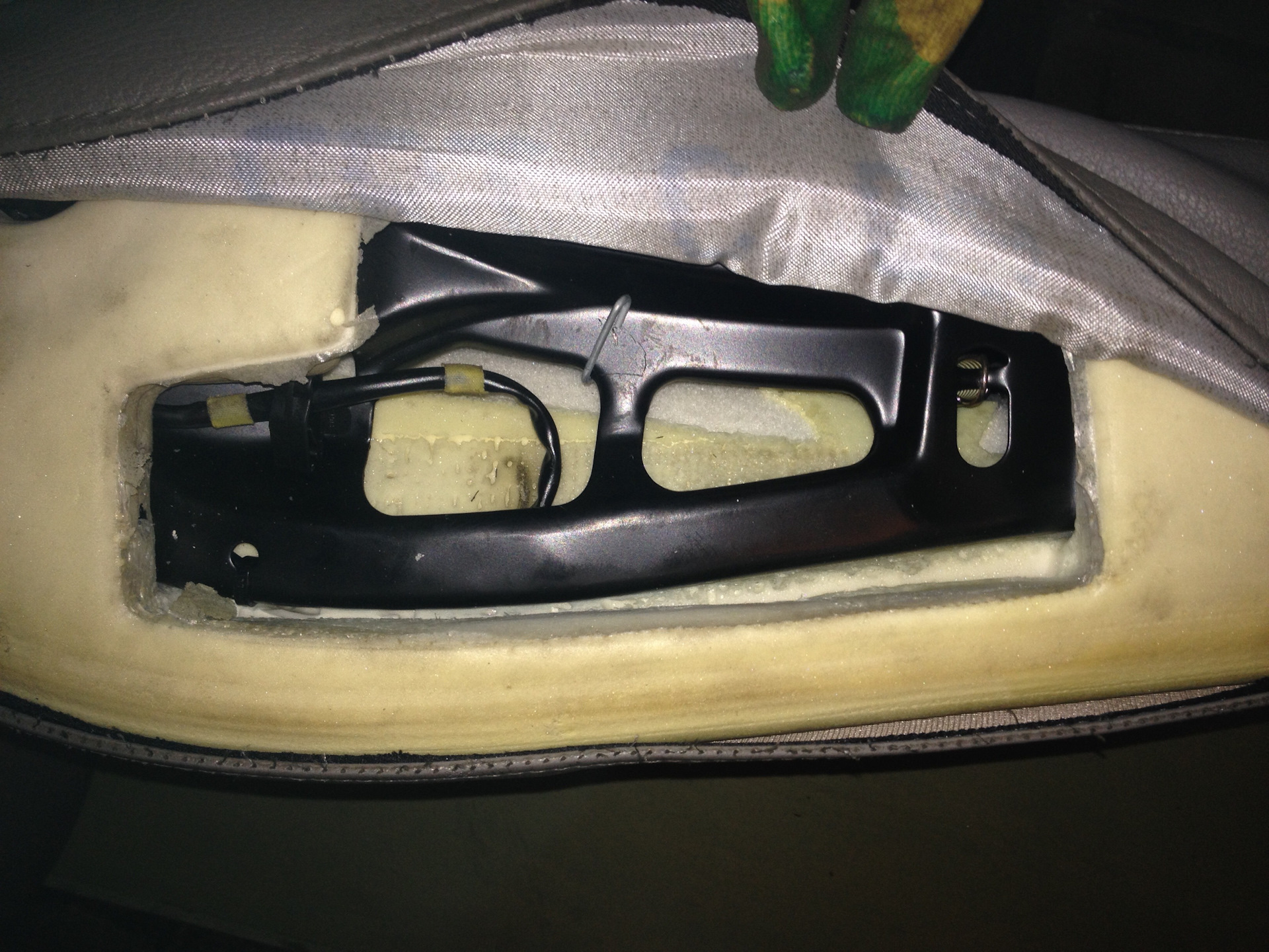

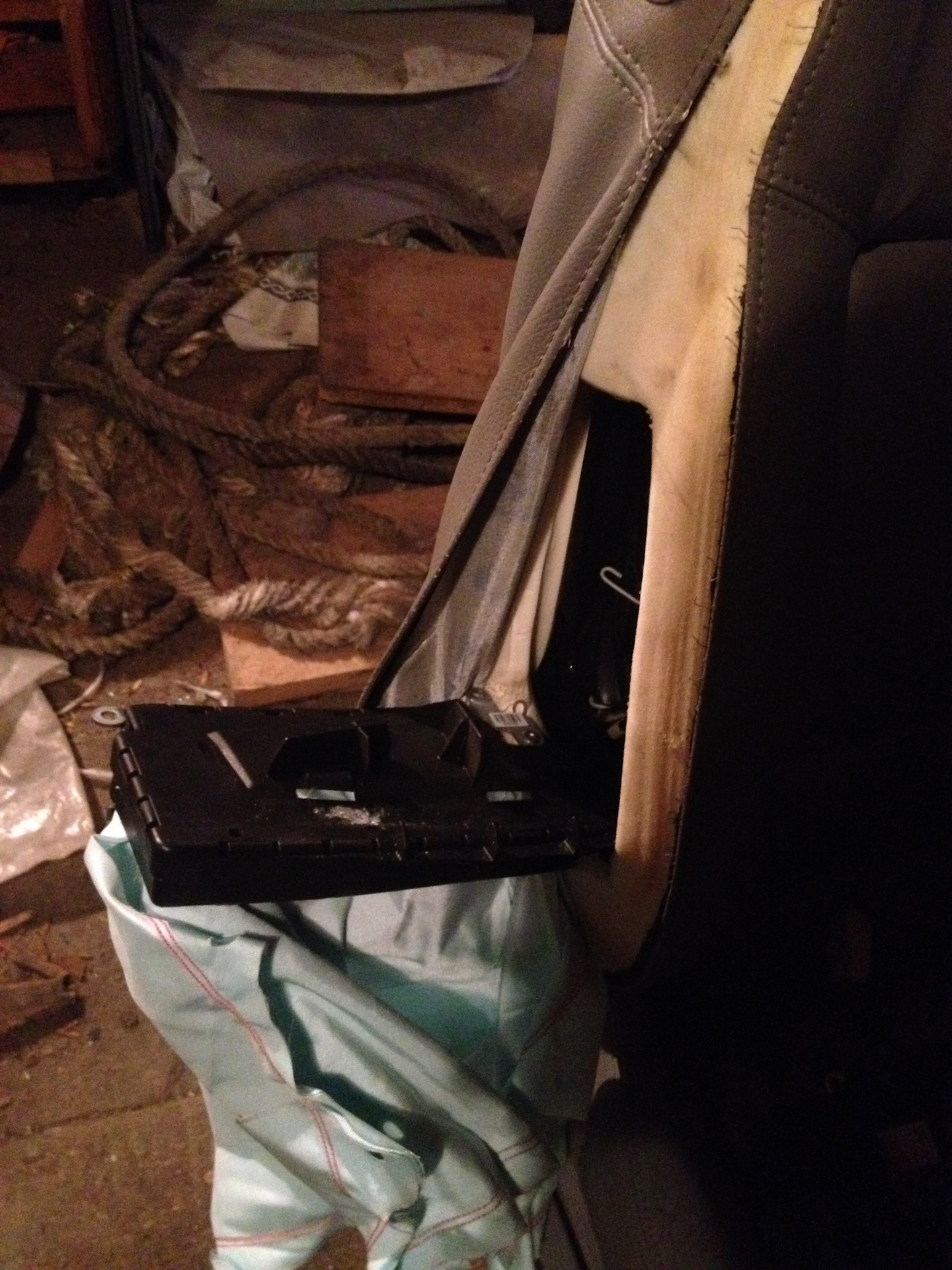

Для того что бы добраться до airbag, необходимо снять обивку сидений. В моем случае данный этап можно пропустить так как подушка "бахнула" и пассажирское сиденье порвалось по шву, места достаточно было что бы вытащить airbag, снял только колесико регулировки поясничного упора.

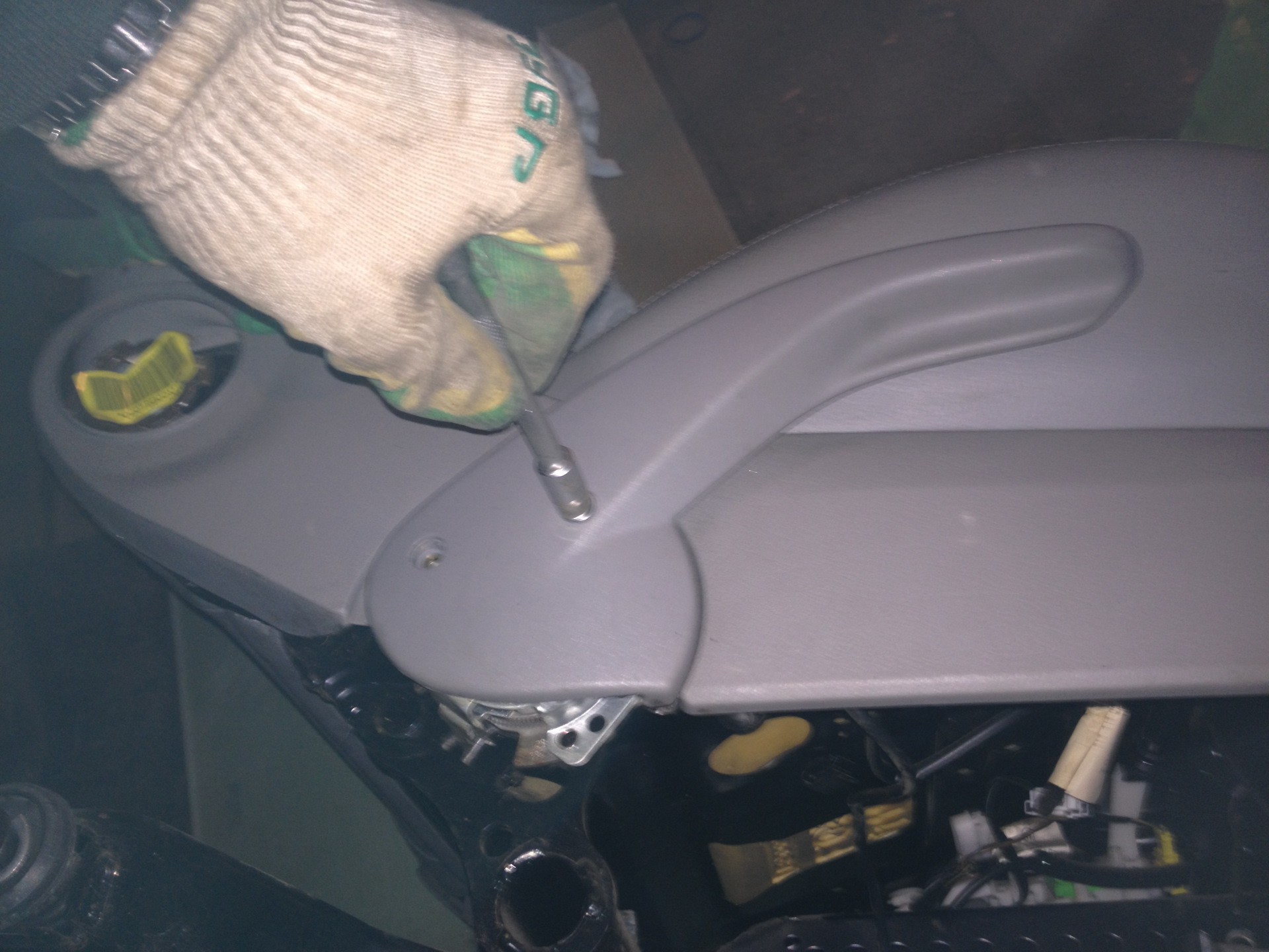

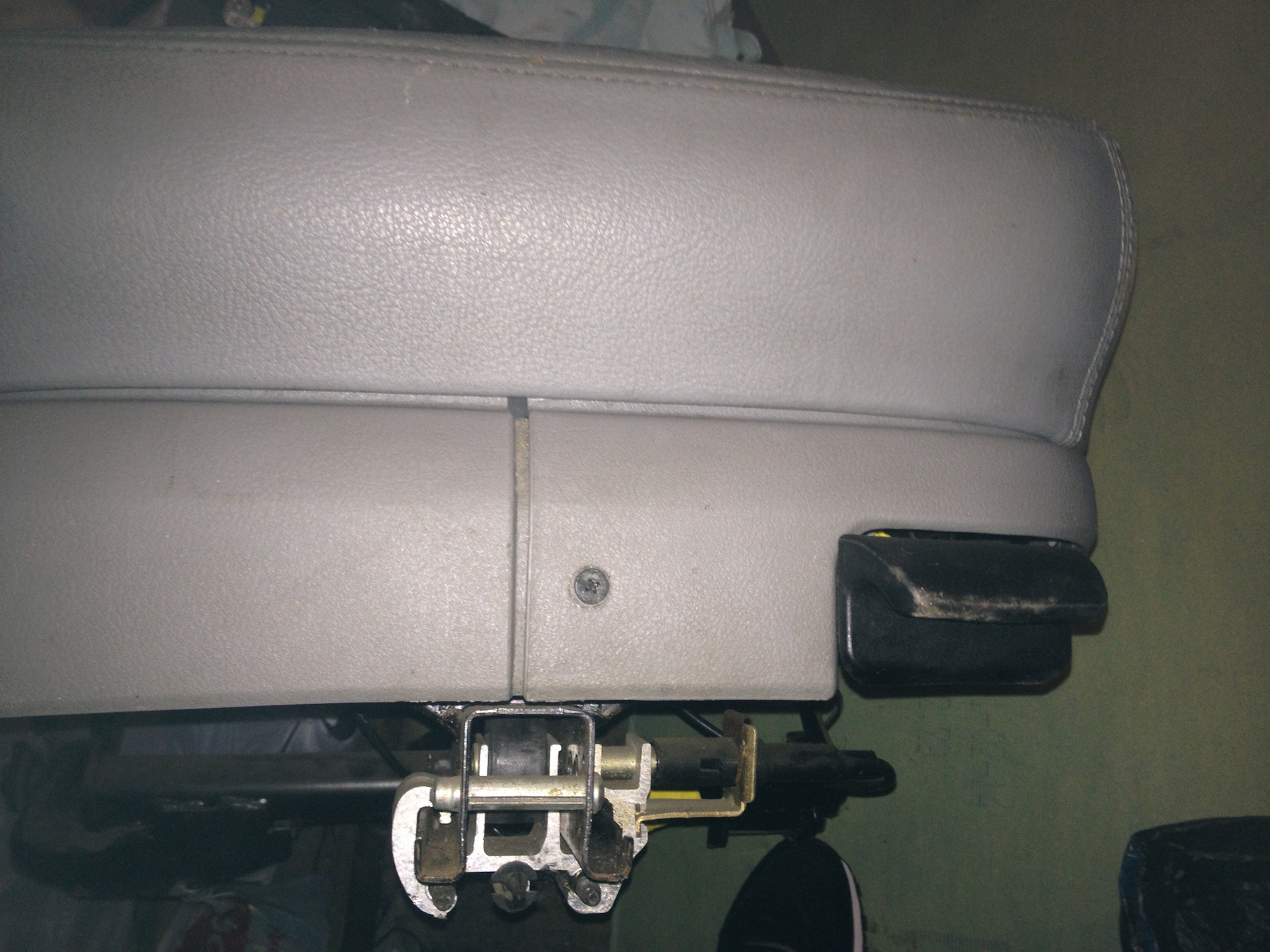

Затем откручиваем 2 болта на крест. Обычной отверткой сорвать не удалось, очень сильно прикручены, но трещетка из набора в помощь.

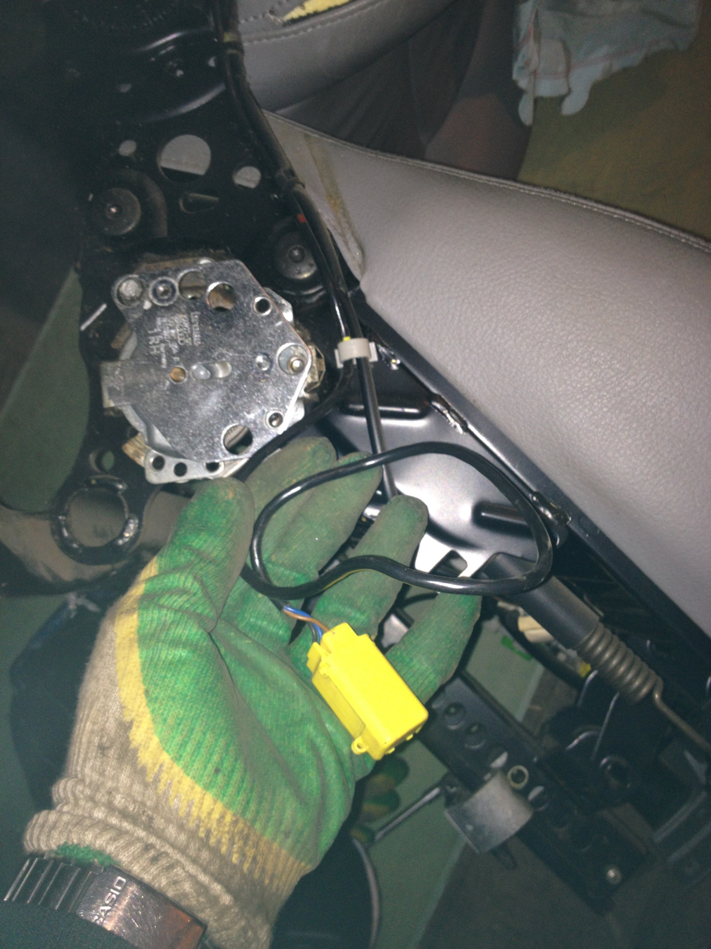

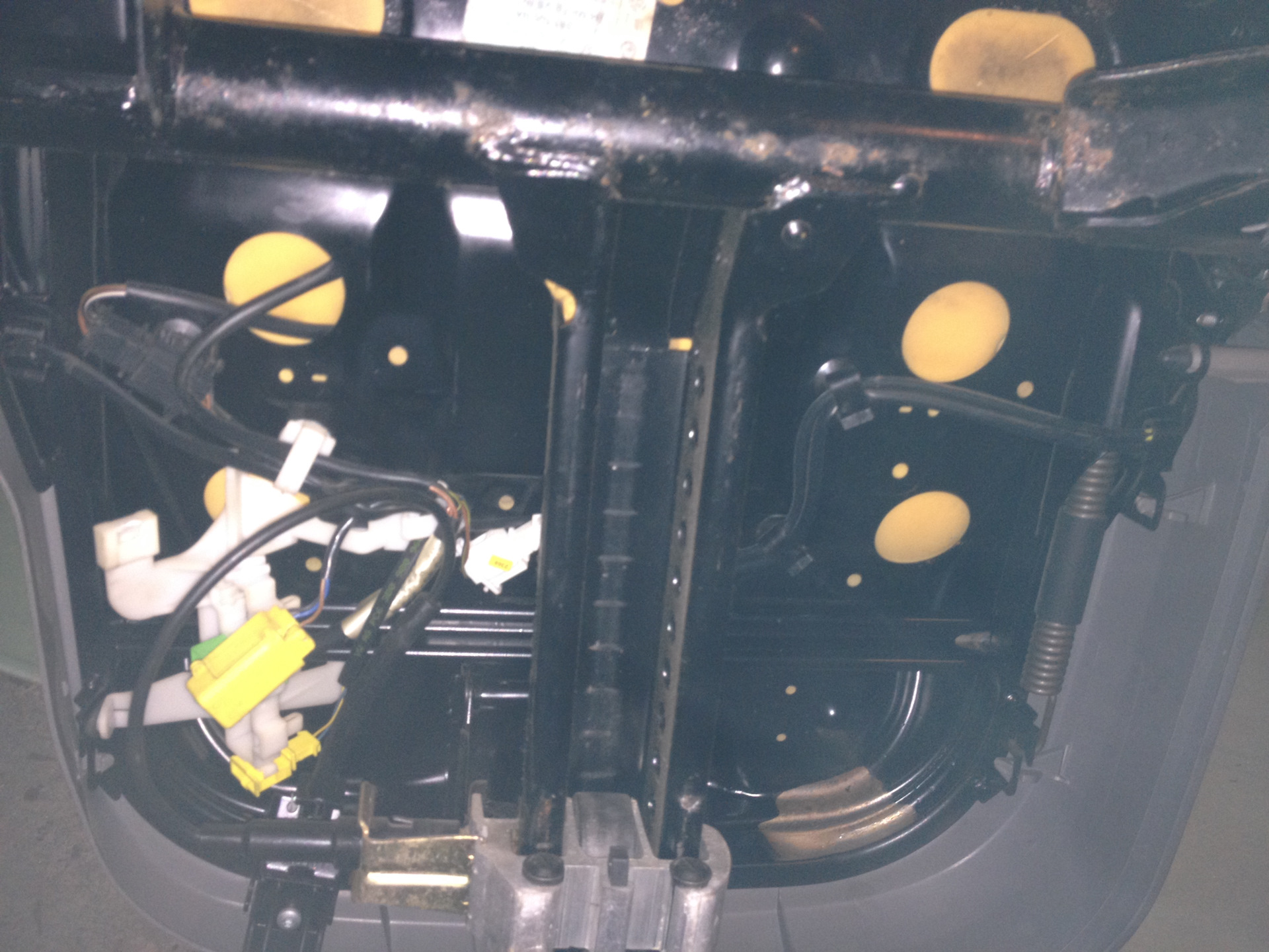

Далее с низу снял пластиковый кожух, назовем его так. Под ним проходит проводка подушки и подогрева, да и штекер подушки не пролезет.

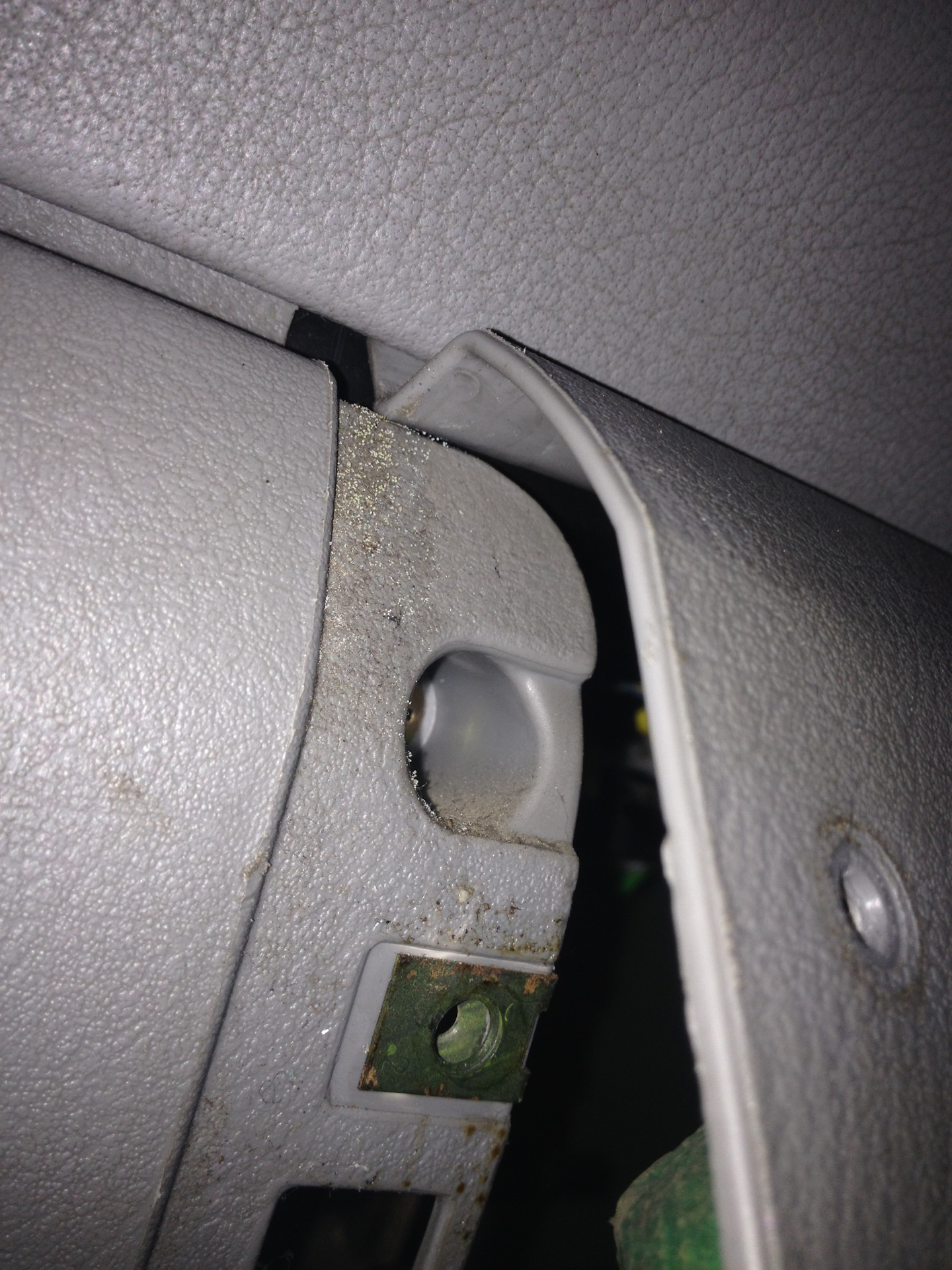

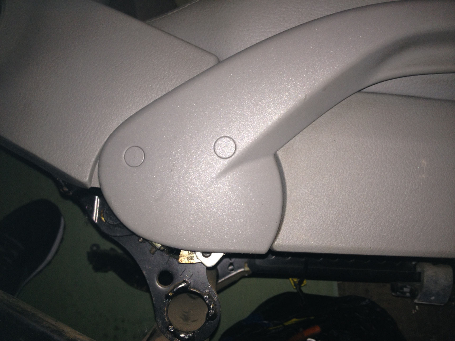

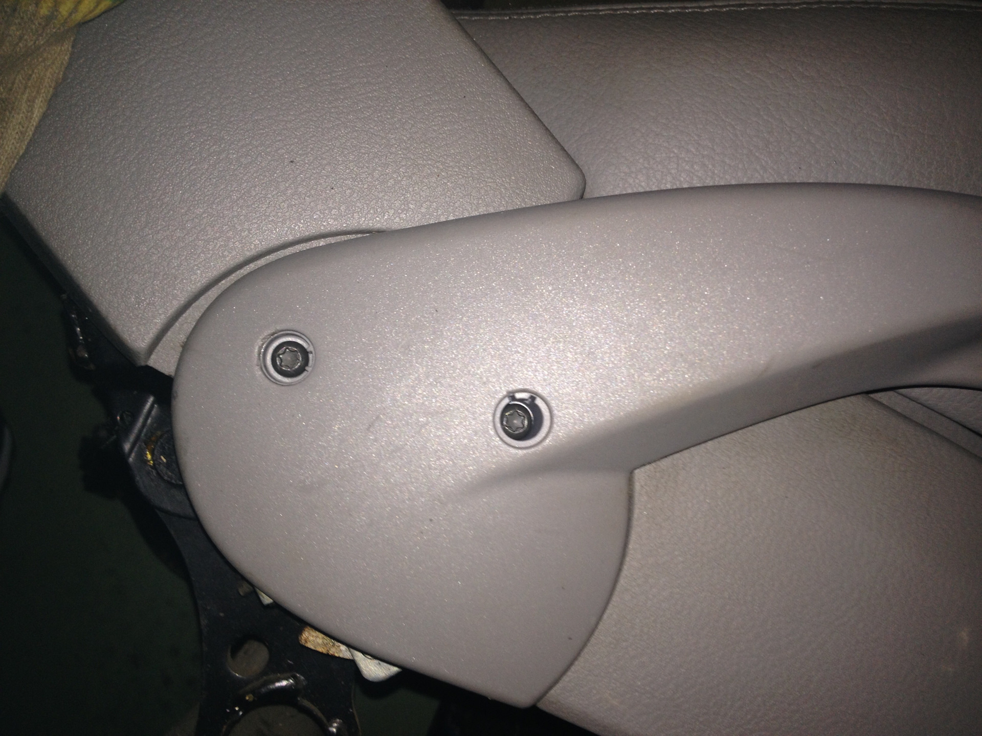

Снимаем спереди заглушку с болта и откручиваем его. Аккуратно оттягиваем накладку и видим еще один болт на крест его тоже откручиваем. Далее нужно снять ручку регулировки по высоте и наклона спинки.

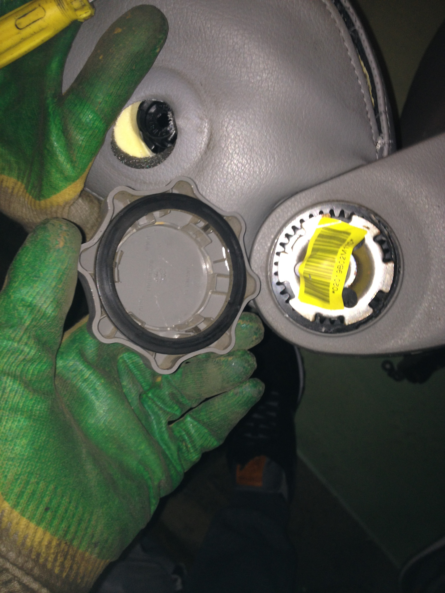

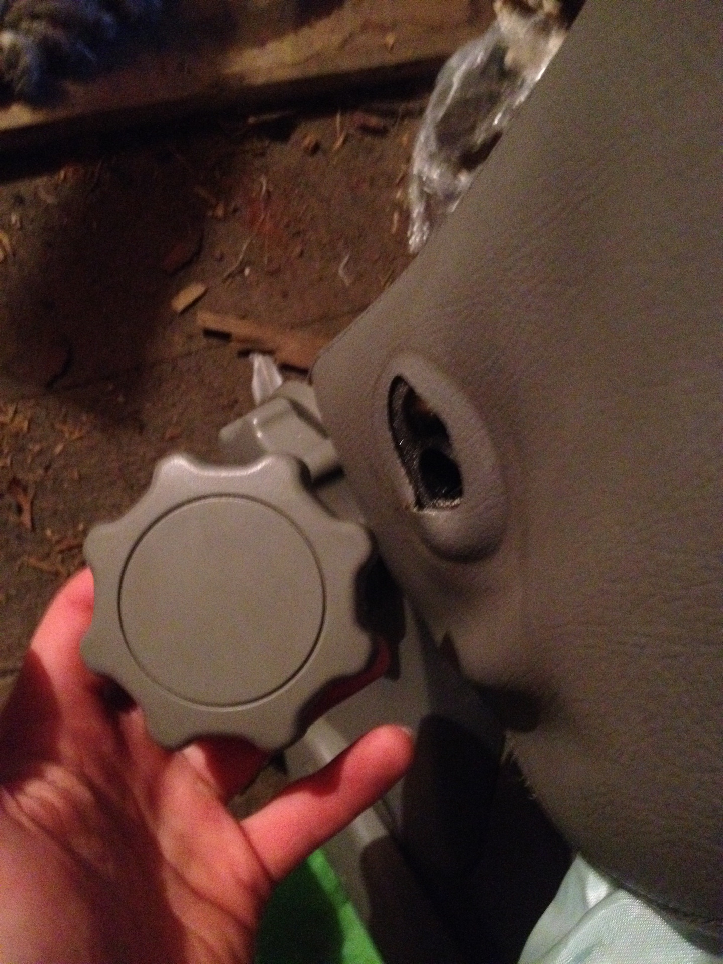

Вытаскиваем 2 заглушки и видим 2 болта под торкс. Откручиваем их, убираем ручку. Затем снимаем колесико регулировки спинки сиденья, поддеваем отверткой на пол миллиметра и тянем на себя.

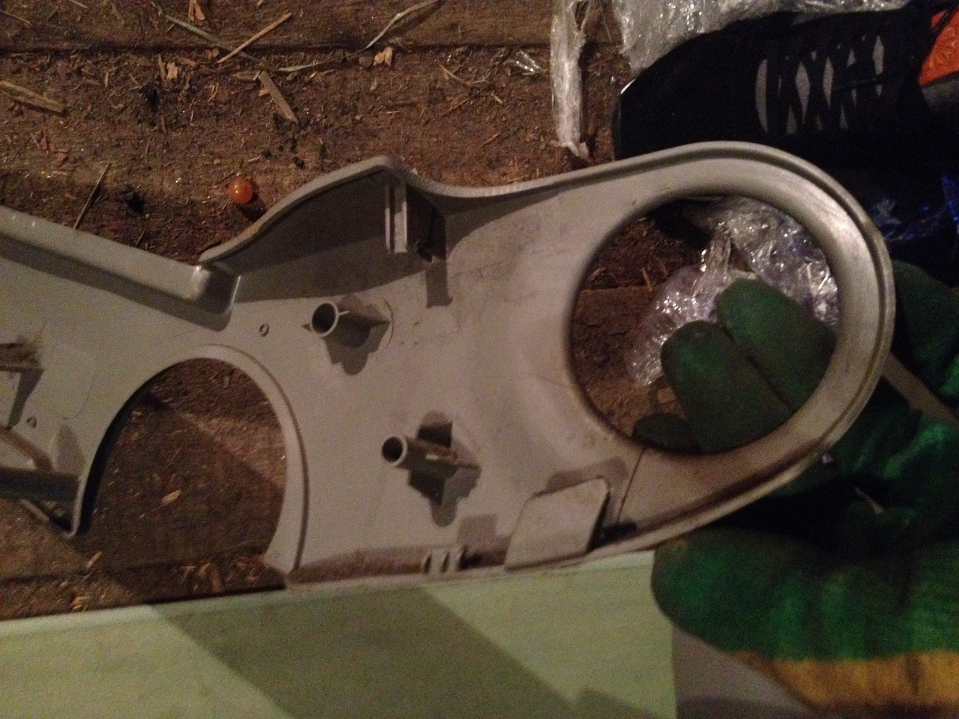

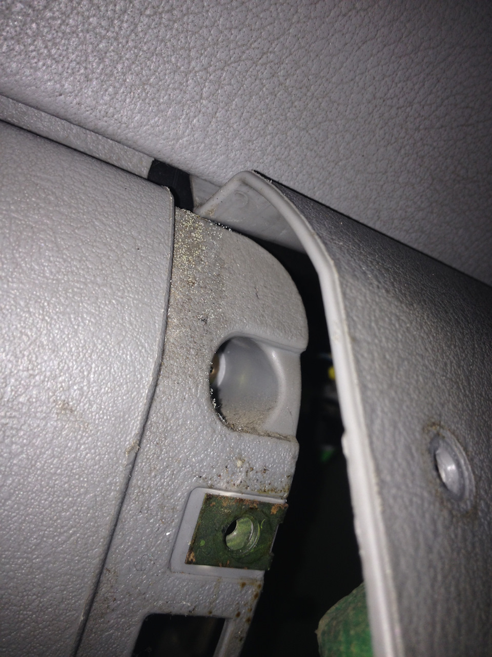

А теперь можно аккуратно снять пластиковую накладку. Крепится на пластиковых защелках, которые входят в пазы каркаса сиденья.
Далее вытаскивать проводку, держится на пластиковых хомутах и защелках. Новую подушку поставил в обратной последовательности.
Возможно отдам в ремонт что бы зашили и уже продам как "не бит не крашен". Всем ровных дорог!
