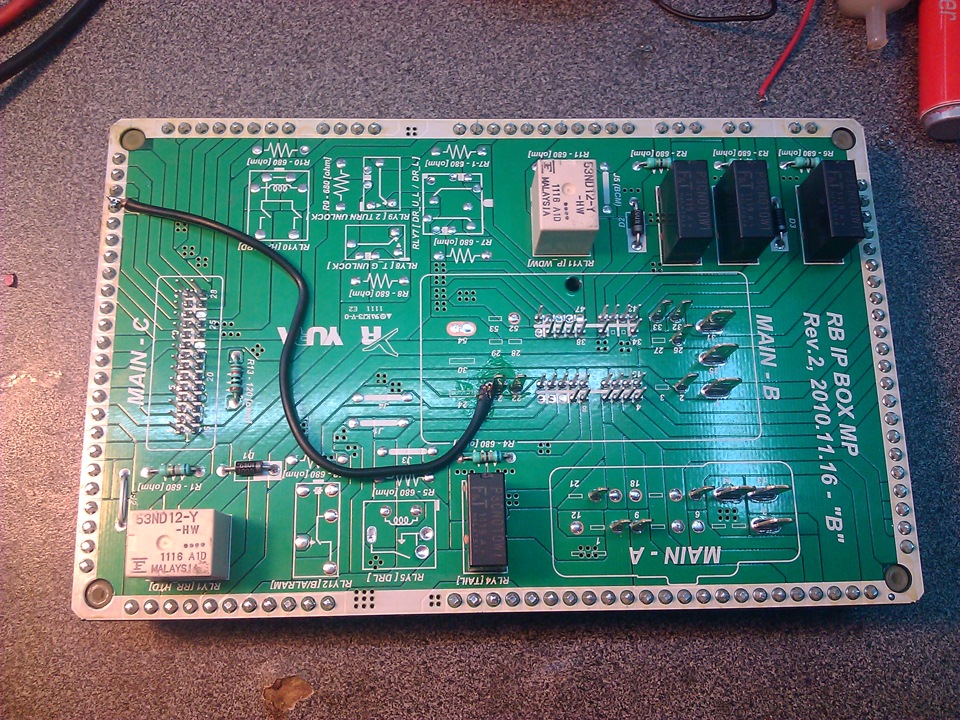

Всем привет! Как я писал ранее, нашел перегоревшую дорожку в блоке предохранителей. Распаять сдвоенную плату не получилось, т.к. слишком много ног запаянных с двух сторон на каждой плате, плюс тугоплавким оловом. Шанс отгарания токопроводящих дорожек 95%.
Но, как говорится, выход всегда есть) Премычка! через полдня ковыряний, все таки нашел откуда куда ведет дорожка, и сделал перемычку. Все собрал обратно. Блок на место. Уложил провода. Ура, все работает!
Морль: "Если техник не трогает технику, то техника техника не подведёт!"
