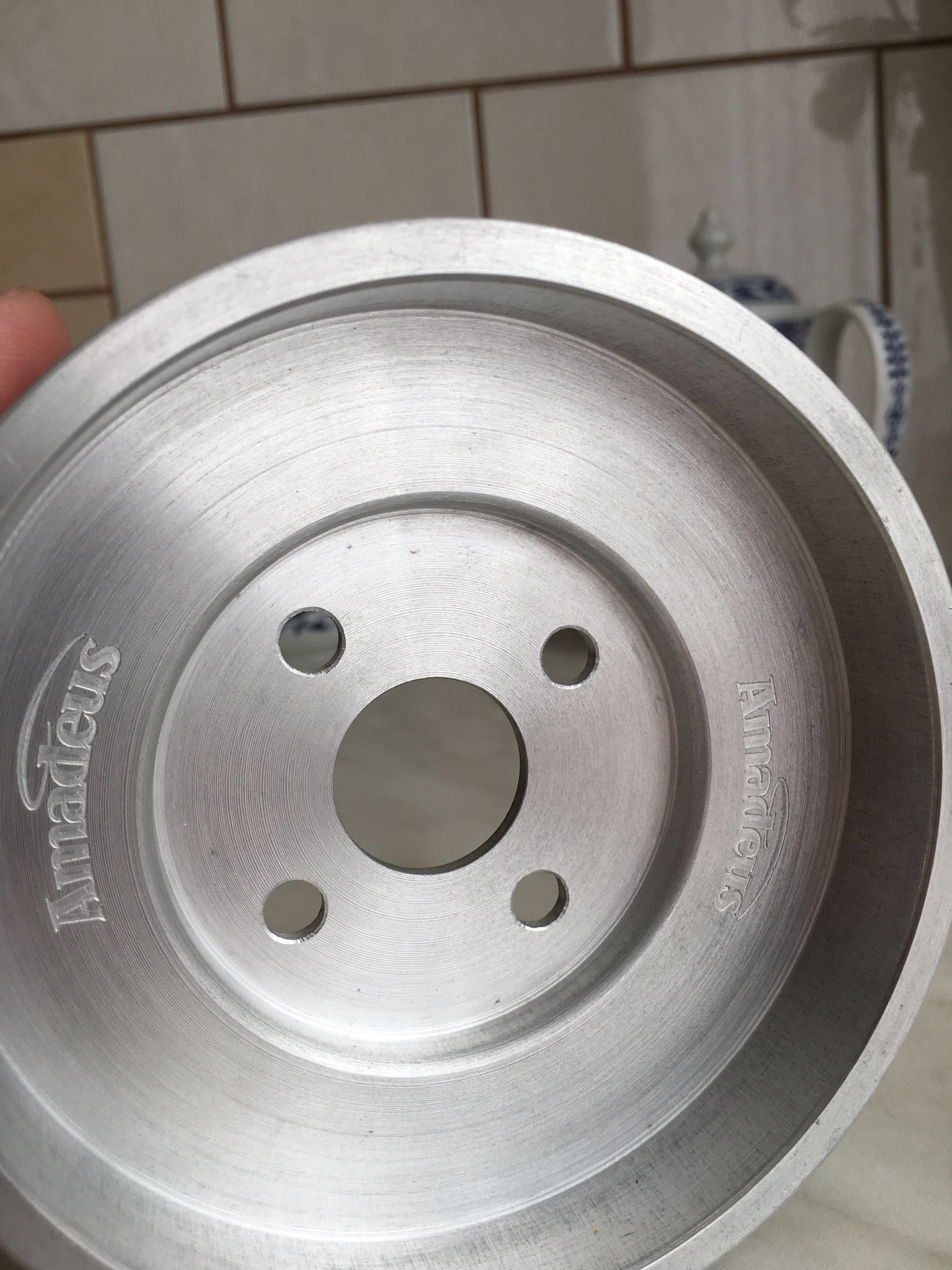

Сток шкив помпы — 144 мм. Шкив amadeus — 120 мм. Размер ремня под новый шкив 890 мм.
Что изменилось с уменьшенным шкивом помпы.
Изменение одно и оно довольно глобальное. Увеличилась динамика изменения температуры ОЖ.
Если простыми словами, то авто стал существенно быстрее прогреваться. Не могу сказать точно по времени, но примерно на треть ускорился прогрев. Это не только на хх, но и в движении. Прогрев до рабочей температуры происходит быстрее, существенно быстрее. На самом деле очень приятно и удобно.
Так же по логам обратил внимание, температура ОЖ быстрее меняется в зависимости от внешних факторов и динамики движения. Раньше температура устанавливалась 90 градусов и отклонения были вялыми, теперь реакция более быстрая, причем не в плюс, а в минус. Выше 90 только на хх если стоять, а в движении падает до 86-88 градусов даже если крутить двигатель.
На мой взгляд такой шкив должен быть с завода. Пока что единственный негатив в перспективе, это более ускоренный износ помпы, т. е. ее замена не раз в 140-180 тысяч, а раз в 90 тысяч.
На мой взгляд доработка нужная, удобно для любого типа климата. Особенно хорошее сочетание вместе с термостатом на 82 градуса.
Итого:
+ Быстрое изменение температуры ОЖ от внешних факторов и режима работы двигателя (быстрый прогрев, быстрое охлаждение).
— Ускоренный износ помпы.
Шкив от спейс стара или арабского лансера имеет диаметр 135 мм. Он подходит на наш ланс, но данного эффекта как с моим шкивом не достигнуть, улучшение нагрева и охлаждения будет незначительными.

а модель ремня какой ну чтобы по каталогу выбрать ?
Зависит от фирмы. Имеет значение 5 ручейков и длина 890 мм. К примеру митцубоши или контитек идут под номером 5PK890.

Не измерял сколько он в размере? Какой ремень ставил с ним?
ремень 890мм поставил (SUN 5PK890) даже можно еще меньше немного, а вот диаметр чет не померил…
Много для регулировки осталось резьбы болта?
было www.drive2.ru/l/473740528819634363/ шкив от BYD F3 ремень 905мм
стало www.drive2.ru/l/476663030726263140/ шкив от BYD F3 ремень 890мм
фотки не очень, но сравнить можно… до этого стоял BOSCH 1 987 947 914 длина 905мм

от Mitsubishi Colt тоже ставят и он 120 мм тоже
Измерили данный шкив, диаметр 135 мм. Так что он существенно больше моего

Какая разница между стоковым и таким шкивом, в плане размеров? С какого металла выполнен шкив от Amadeus?
Сток 144 мм (+/-), данный шкив 120 мм. Материал Д16Т.

Нашел Стоковый 144мм а этот 120
Миш, а почему 120 мм? Если бы он был 120 мм, то ремень родной не подошел бы 100%, я примерял, он слишком большой.
Сам не мерял — информацию о размере взял отсюда forum.amadeus-project.com…=20&p=156229&#entry156229 Ремень у меня стоковый остался. И еще даже неплохой запасик по регулировке гены есть.
размерность там указывалась амадеусовских шкивов. Твой шкив явно больше. Мой 120 мм, измерили штангенциркулем. С ним родной ремень даже болтался при полной выкрутке болта регулировки, он был велик. Ремень стоял 905 мм, как в оригинале.
Не буду спорить — ибо сам не мерял. Завтра, если не забуду — измерю и напишу тебе)
Возможно у тебя такой вот шкив
www.drive2.ru/l/466866931878593134/
Он немного меньше стокового. С ним родной ремень встанет.
120 мм шкив сильно отличаеся, он с запасам входит в родной шкив. Я даже не знаю как можно на такой родной ремень одеть
