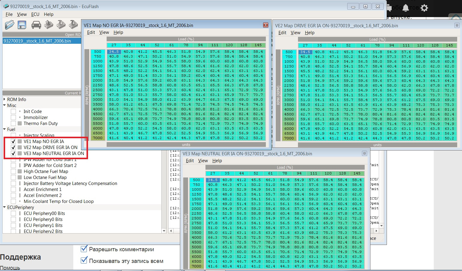

Собственно коротко о небольшом нюансе облегченного маховика, а точнее комплекса облегчения (маховик, шкив КВ, шкив помпы).

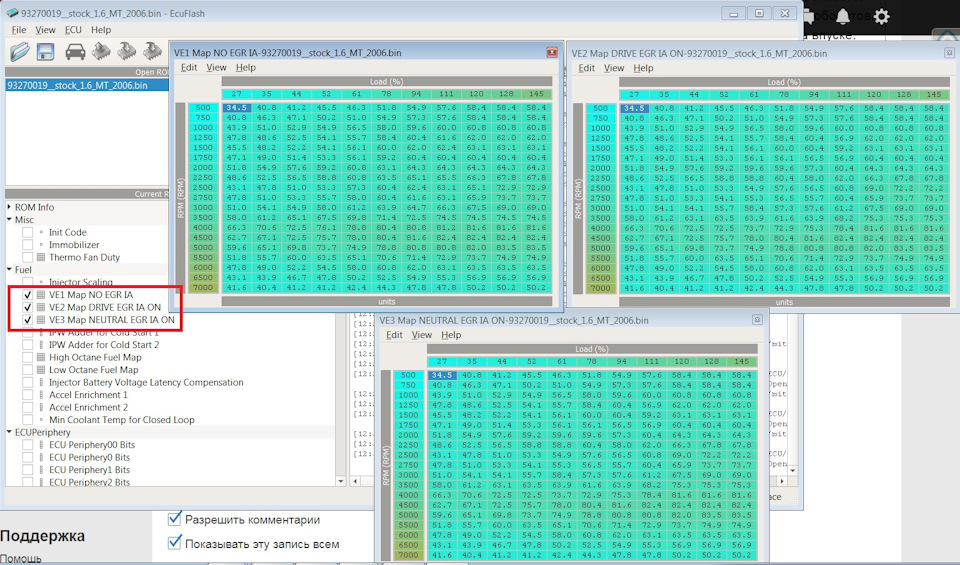

После установки комплекса облегчения в виде облегченного маховика и шкивов появляется одна особенность, на стоке это не так сильно выражено, на конфиге впуск/выпуск вал выражено явно — проседание оборотов. Нет, причиной тому не забитый клапан EGR или не работающий адсорбер, даже не подсос воздуха на впуске. Причиной тому именно облегчение. Эффект более выражен, чем больше облегчили маховик и шкивы. Еще сильнее проявляется, если уменьшить шкив помпы. Все это лечится не сложно, всего лишь необходимо поправить значения в 2-х строчках 3-х таблиц. Значения подбираются индивидуально, облегченные маховики имеют разный вес + состояние двигателя. Если вы настроили эбу до облегчения, то после установки данных деталей скорее всего потребуется коррекция прошивки.
Еще раз, на стоке это слабо выражено, тому есть свои причины. На конфиге впуск/выпуск/вал проявляется отчетливо, провалы доходят до 400-500 оборотов, а в некоторых случаях даже глохнет авто.
Ну и все это актуально, если у вас исправен дроссель, рхх, egr и адсорбер.

А на конфиге (без облегчения) это вообще никак не заметно? Были провалы после торможений, но я недавно клемму скидывал, думал это адаптация рхх ещё идёт.
Без облегчения править прошивки не надо, там все хорошо. Касается только облегчения.
После сброса клеммы могут быть небольшие провалы, адаптация ЭБУ и рхх. 20-30 км и пару дней поездок, должно все прийти в норму.
А если просаживаются обороты при запуске на горячую (но не всегда) когда все в стоке, кроме прошивки?
